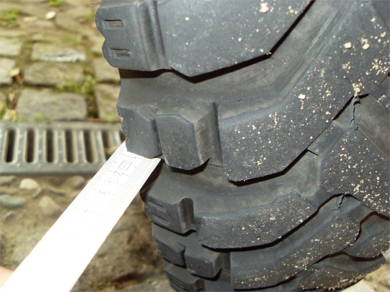

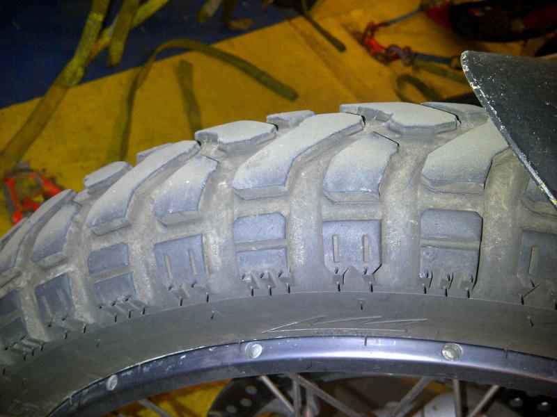

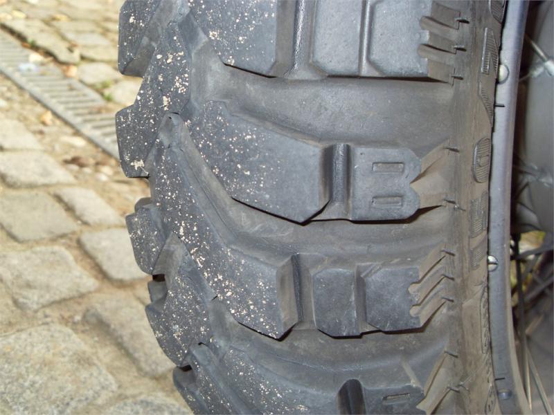

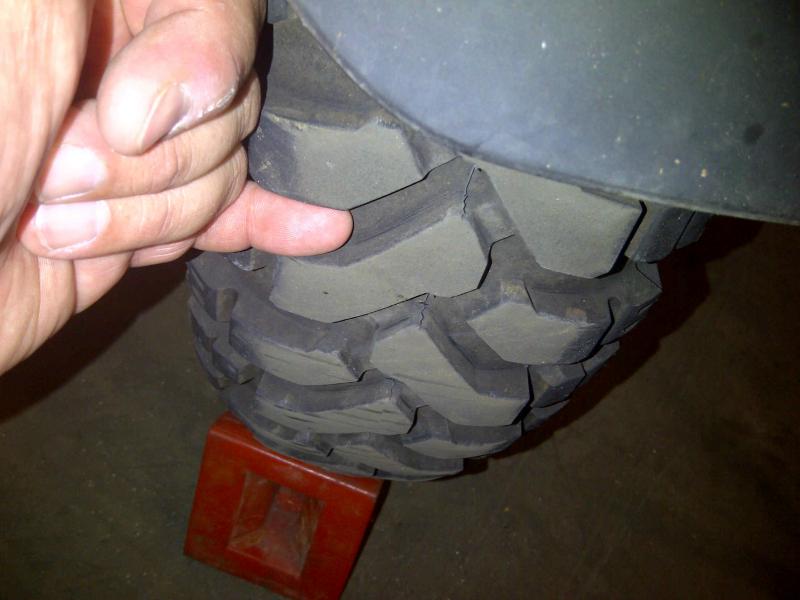

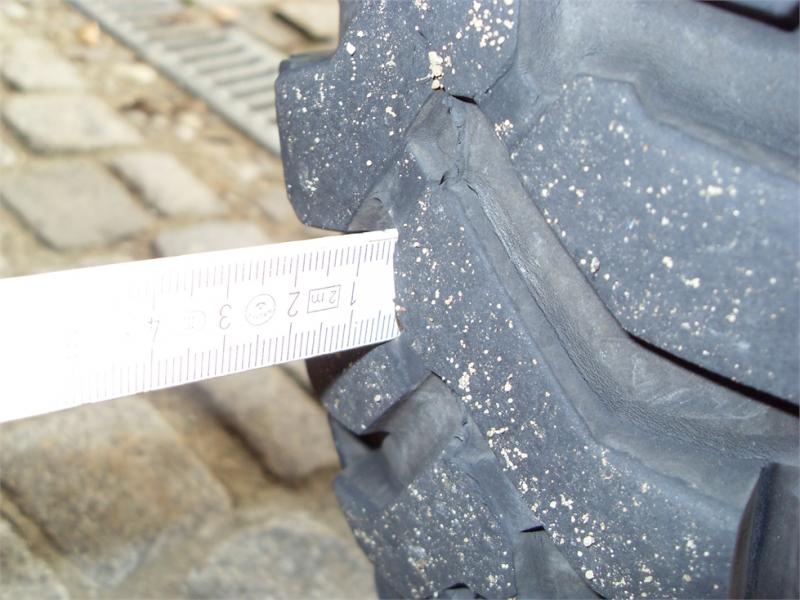

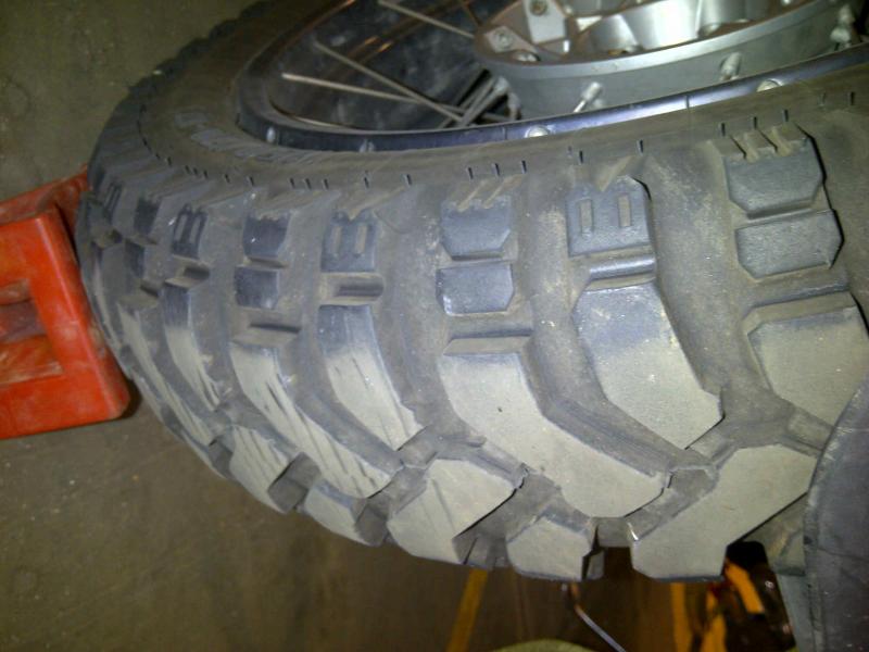

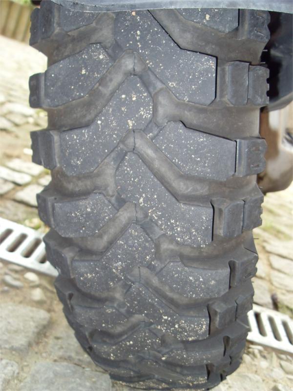

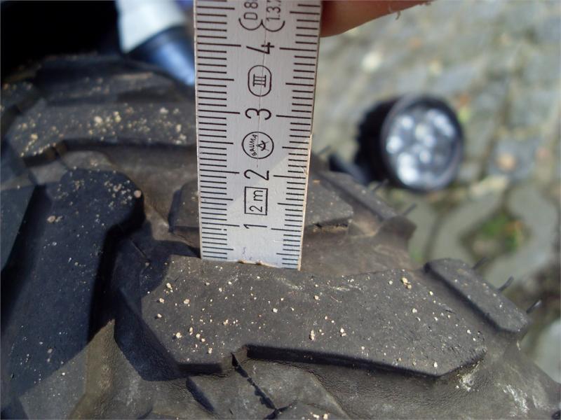

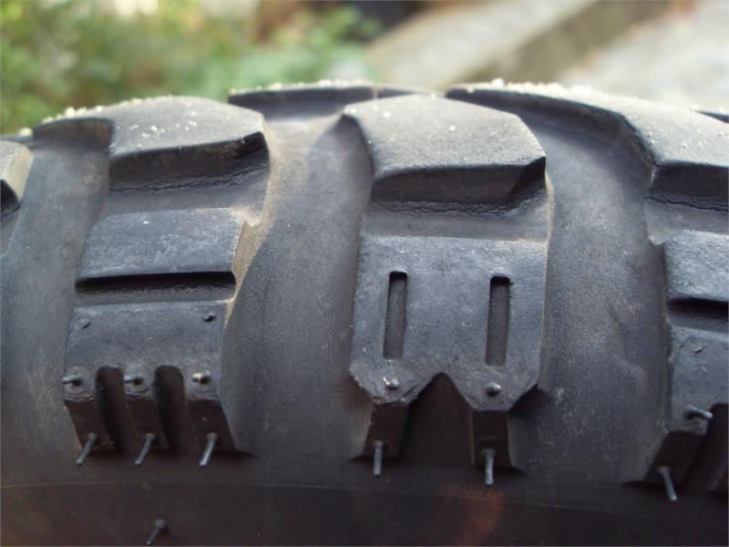

OK, jetzt erlaube ich mir nochmal ein letztes Update zu diesem Reifen...
KM-Laufleistung:
8900km
Fahrstrecken:
  • ca. 900km Schotter, Öl-Kiess-Straßen
  • ca. 30 km Lehm, Matsch, Schmiere
  • ca. 2700 km Autobahn (Geschwindigkeit bis 180 km/h)
  • der Rest Landstrasse, kleine Seitenstrassen, Mittelgebirge in der Fränkischen Schweiz, Schwarzwald, Bayern, BaWue
Pro:
  • Tolle Optik (zaehlt fuer mich auch dazu)
  • Traumhaftes Fahrverhalten (Grenzbereich kündigt sich durch sanftes Schmieren an)
  • Sehr gutes Fahr.- und Bremsverhalten bei Nässe (ich fühl mich sicher, "sicher" eher subjektiv betrachtet, v.a. im Vergleich zu den verschiedenen Reifen davor)
  • Greift sehr gut, vor allem bei Schotter, noch akzeptabel bei Schmiere und Matsch (Druck ablassen!)
  • Gute Eigendämpfung (Druck bis max. 2,1 / 2,5 bar v/h)
  • Relativ hohe Laufleistung für so einen groben Reifen
Contra:
  • Mit der Zeit entwickelt der Reifen natuerlich ein Sägezahn-Profil (v.a. vorne), das Singen nervt zwischen 80 und 110, ist aber normal bei dieser Art von Profil.
  • Er läuft Spurrillen und Rissen deutlicher hinterher als Straßenreifen, ausgeprägter bei schwerer Beladung.
  • Der Mitas ist noch schwer zu bekommen, und man muss seinen Reifenhändler schon echt die Pistole auf die Brust setzten. Hier muss Mitas wirklich dringend nachbessern!!!
Anbei mal ein paar Fotos, die den Ist-Zustand nach diesen 8900 km wieder geben. Vom Fahrstil her bin ich ein eher gemischter Fahrer. Mal gemuetlich langsam, aber auch mal rassant und "gib-Feuer". Ich denke so wie 90% der Fahrer hier?
Der Reifen fährt sich angenehm stabil, die anfängliche Agilität beim Einlenken nimmt ab, er ist aber noch immer willig in die Kurve zu drücken. Haftung ist kein Problem, selbst bei größerer Schräglage.
Wenn die Grenze erreicht ist, kündigt sich dies durch sanftes Wegschmieren an. Dann einfach etwas Gas wegnehmen und gut ist. Das Wegschmieren geschieht langsam und nicht spontan, ist jederzeit gut zu fühlen und zu kontrollieren.
Ich werde mir den Reifen jetzt wieder drauf machen!

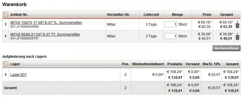

na wenn das mal keine alten Pellen sind ^^

Habs da nicht bestellt, da die Quelle zu dubios war :)
Aber ehrlich Daniel, es ist echt ne Schweine-Arbeit die Mitas E07 als normaler Kunde zu bekommen!
Und wenn der Reifenhaendler dann soweit ist, genervt vom quaengelndem Kunden, ruft er direkt bei Mitas an. Deine Kollegen dort bestaetigen dann freimuetig "Nicht lieferbar..."
Den triumpfierenden Blick des Reifenhaendlers kannste Dir vorstellen, zusammen mit dem Angebot, doch lieber den TKC80 zu nehmen...
