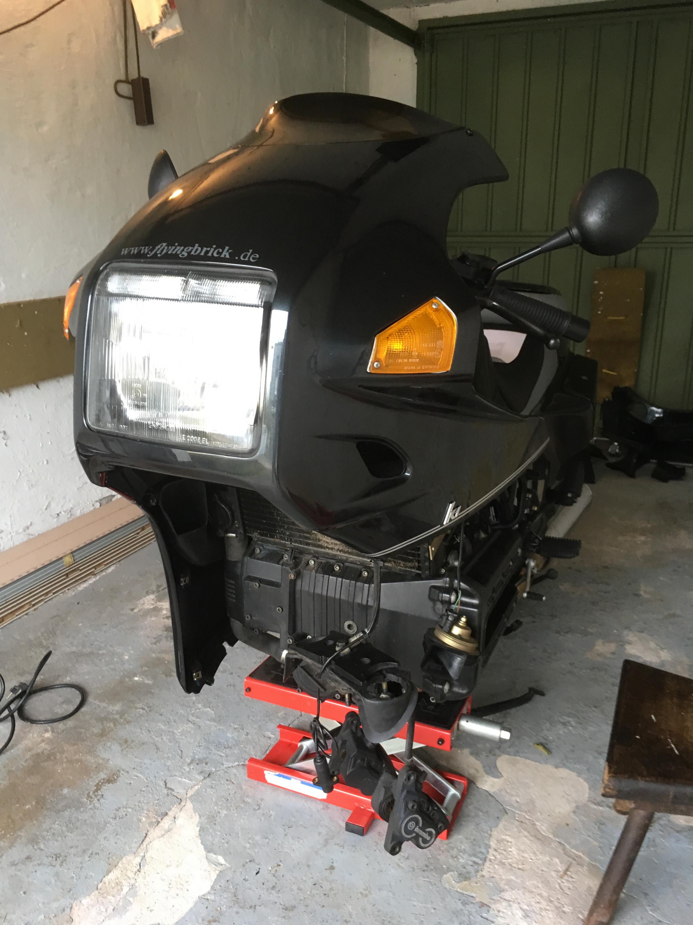

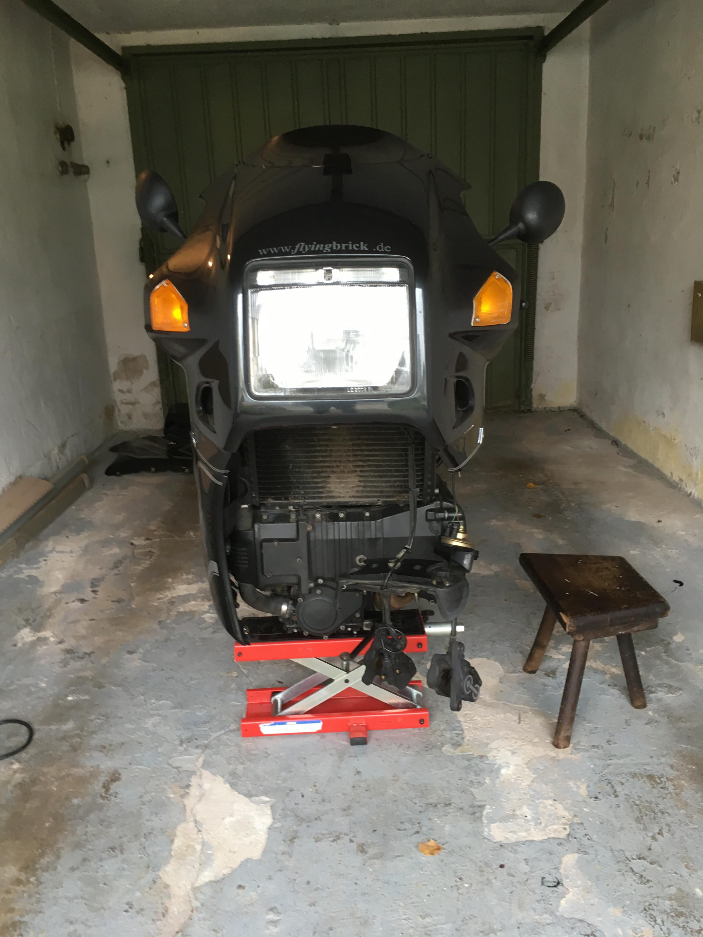

Also keine Ahnung, wie das mit der LC ist... aber die K25 würde ich persönlich nicht mit so einem Heber anheben wollen, wo das volle Gewicht dann auf den 4 Punkten der Motorschutzplatte an der Ölwanne aufliegt.... von der Kippgefahr ganz zu schweigen...
Das Teil taugt m.M.n. eher was für Enduros / Vollcrosser mit Rahmenunterzügen.

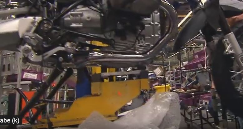

Dann schau dir mal das Video an ab 0,59! An welchen Punkten der Motor bei der Montage fixiert wird!
Der motorschutz muss noch vor ganz anderen Kräften schützen.....
Aber macht einfach weiter - dinge die ihr nicht kennt - schlecht!

Und bei 0:59 erkennt man dass die massive Stahlplatte genau NICHT am Motorschutz (inkl. der Wackelgummis) ansetzt sondern direkt mit den Aufnahmen dafür im Motorblock verschraubt ist.
Das hilft dann auch gegen Gewackel und sonstige Unbilden beim Schrauben.
Und - die Schrauben werden neu eingesetzt, bei meiner liegen schon +100.000km, 14 Jahre und alles was da so auf der Straße liegt (inkl. Salz) dazwischen. Da sind die Los- (oder Ab-) brechmomente der Schrauben schon mal einen Ticken höher...

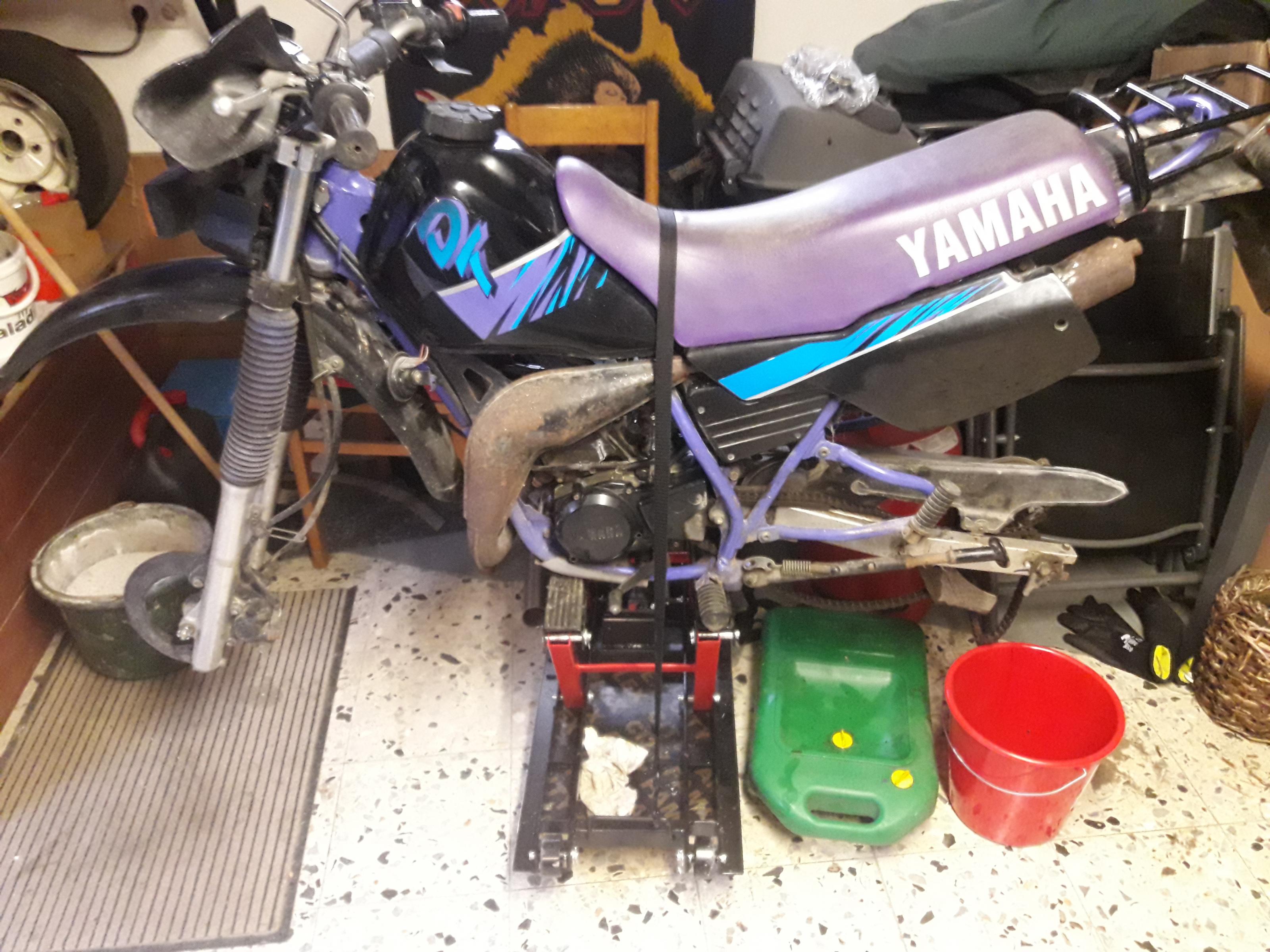

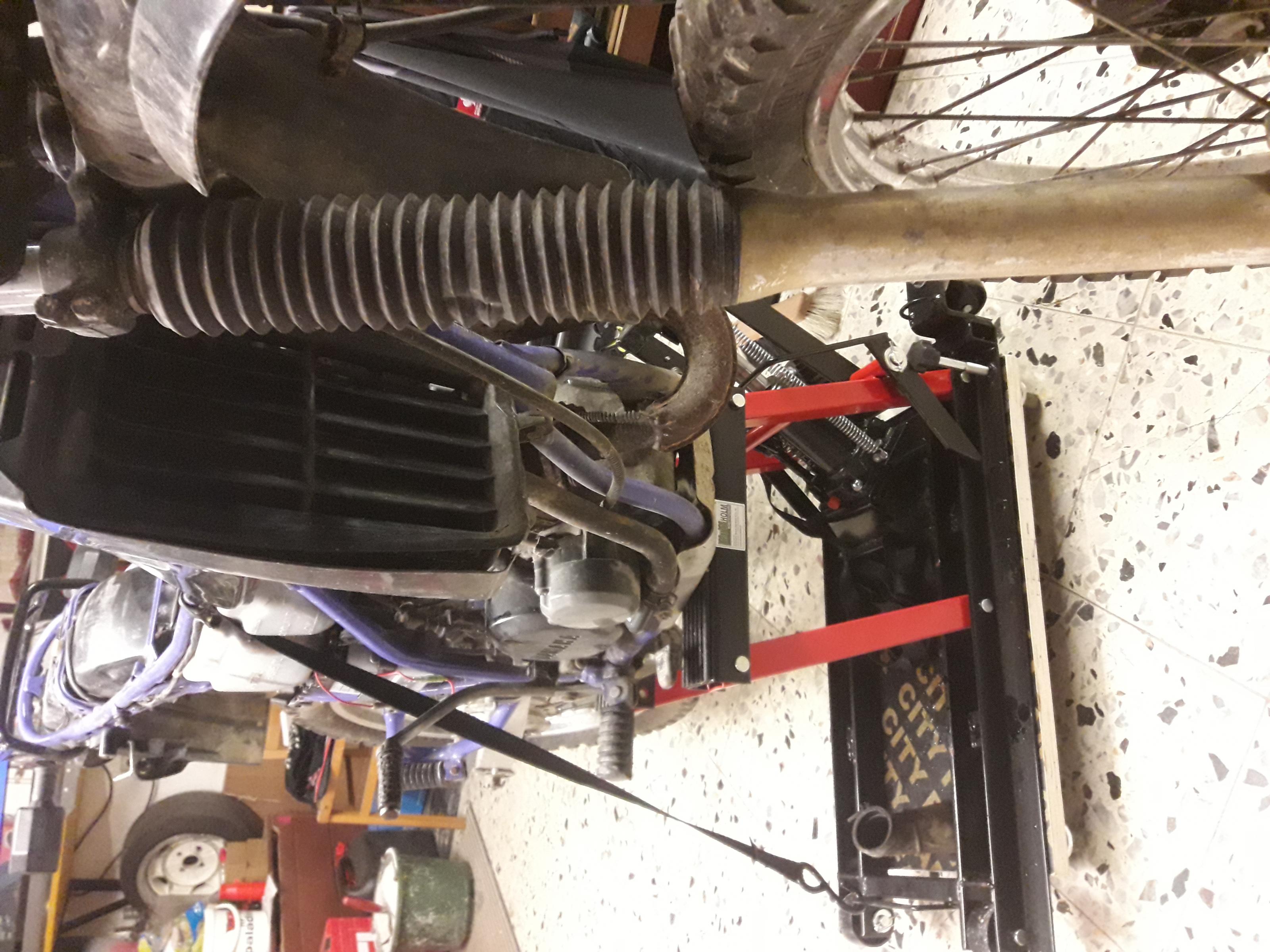

Ich habe den Heber momentan bzw. hatte den Heber im "Einsatz" für ne DT reicht der Montageheber locker aus.Wobei,die DT braucht ja keinen Ölwechsel...
Die DT stand fest auf dem Teil-Zurrgurten,sei Dank.
Wobei meinen "Bertram"=meine Q,würde Ich auch nicht draufstellen.
Anbei noch Bilder mit dem Heber in Aktion.
20190117_181840.jpg20190220_172513.jpg.Habe mir allerdings noch selbst ein "Rollbrett" gebaut,da der Heber nur "Metallreifen"hat und sich :poop: rangieren lässt.Mit dem selbstbebautem Rollbrett kann Ich meine kleine Yamsel mit einer Hand um die eigene Achse drehen.
Aber mittlerweile läuft die Yamsel wieder und Ich war damit schon unterwegs....20190222_162627.jpg,so halb Legal...
