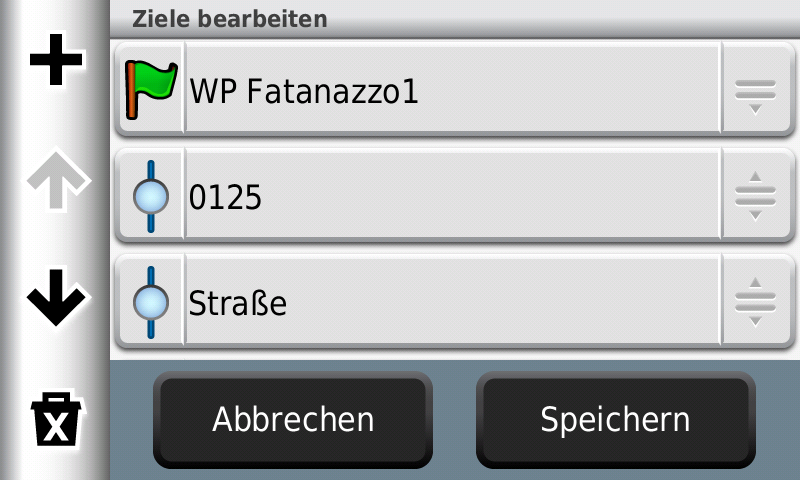

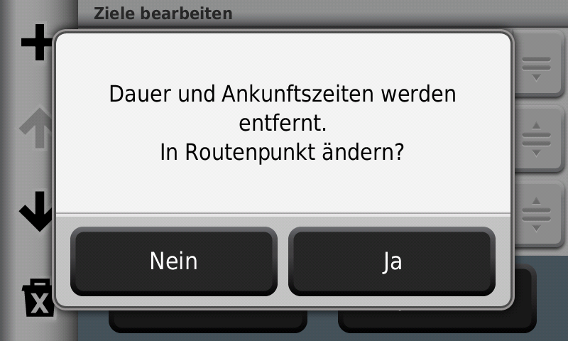

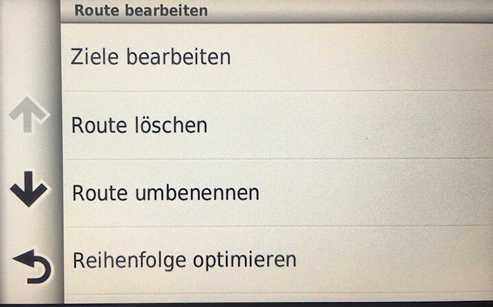

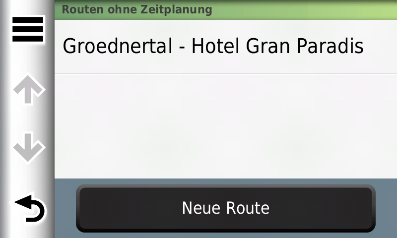

hm, diese Schritte finde ich auf dem Navi6 nicht.
Habe nur Fotos vom N5, aber dürfte beim sechser ähnlich sein.

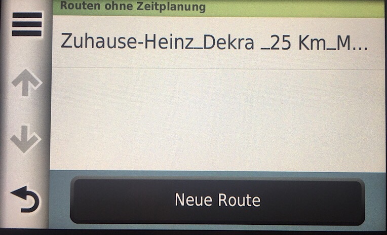

Erst mal die Route auswählen.

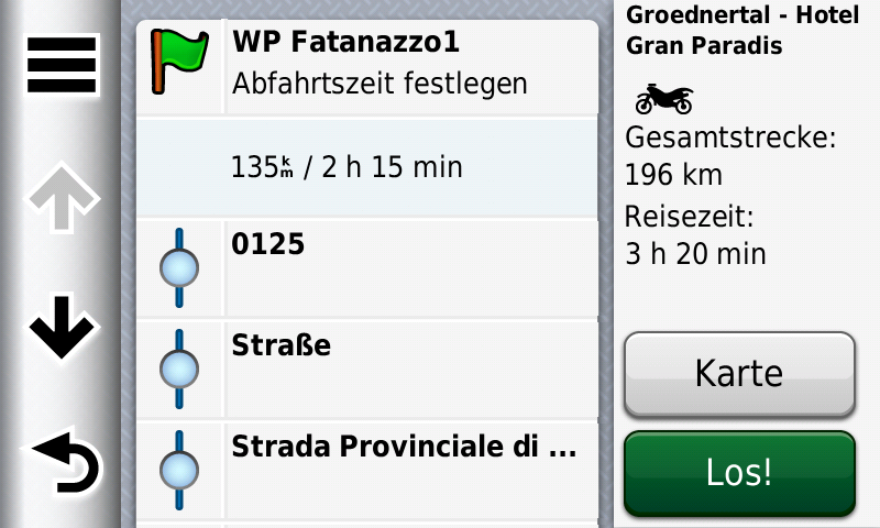

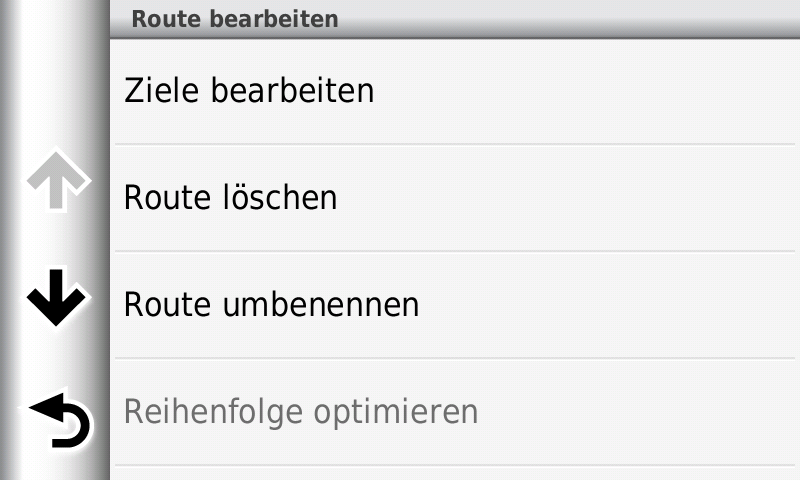

dann links oben auf die 3 Striche tippen

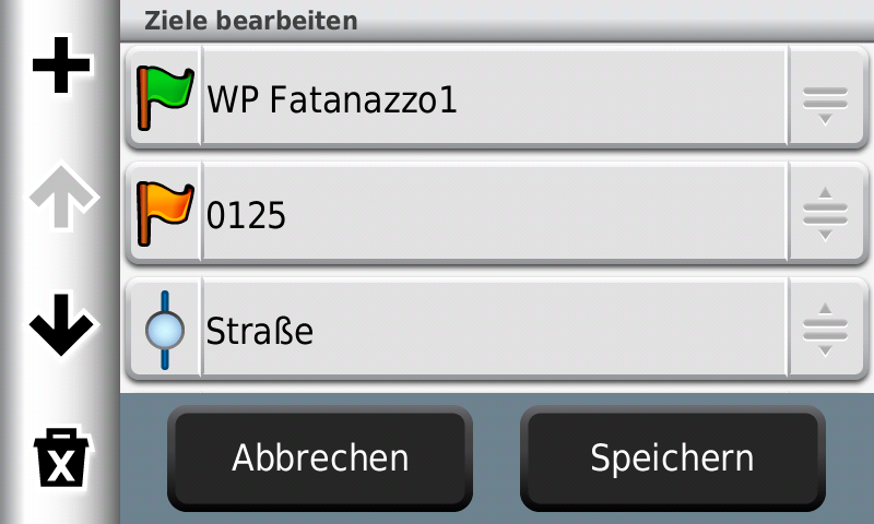

dann auf den WP klicken und ändern 8739.png9195.pngabschließend speichern.

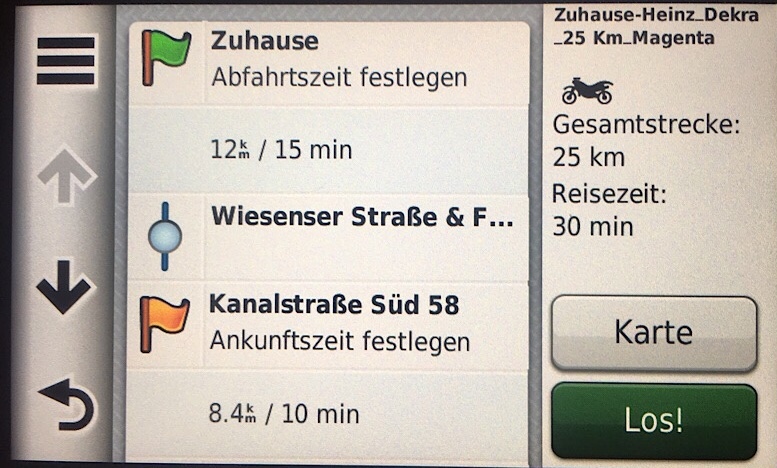

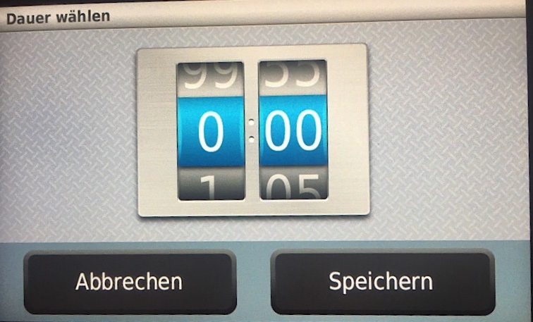

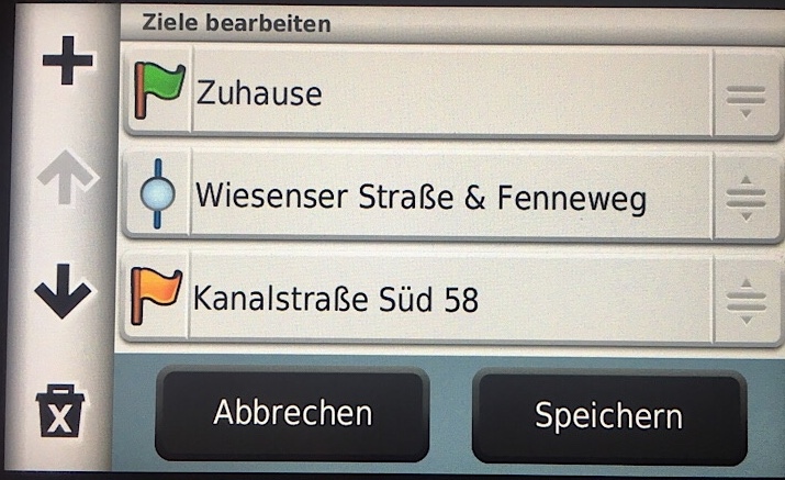

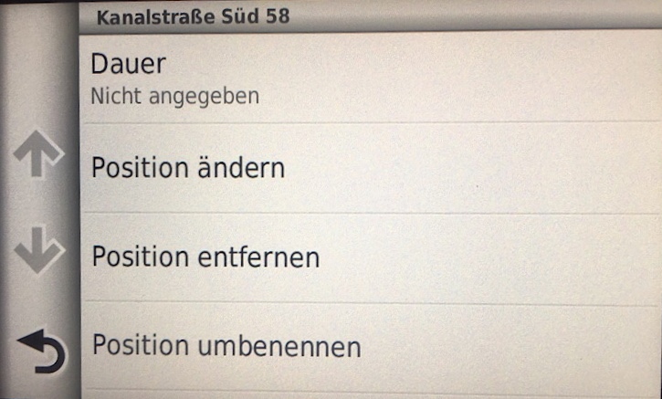

View attachment 242371View attachment 242372abschließend speichern.
Moin Ludwig,
sieht im 6er genau gleich aus und bis zum Bild 5 auch alles identisch. Aber dann? Ausgewählt habe ich den WP Kanalstraße Süd 58.
Liegt es evtl. daran, dass ich diese Route 'im Haus' auf dem Navi nur simuliere?

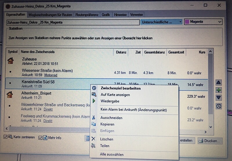

Der WP bzw. die geplante Route in BC:

R1250GS, und andere.
Du mußt auf das Fähnchen (Rot eingerahmt) tippen, dann ändert sich der WP.
in BC einfach kein Alarm bei Ankunft auswählen.
