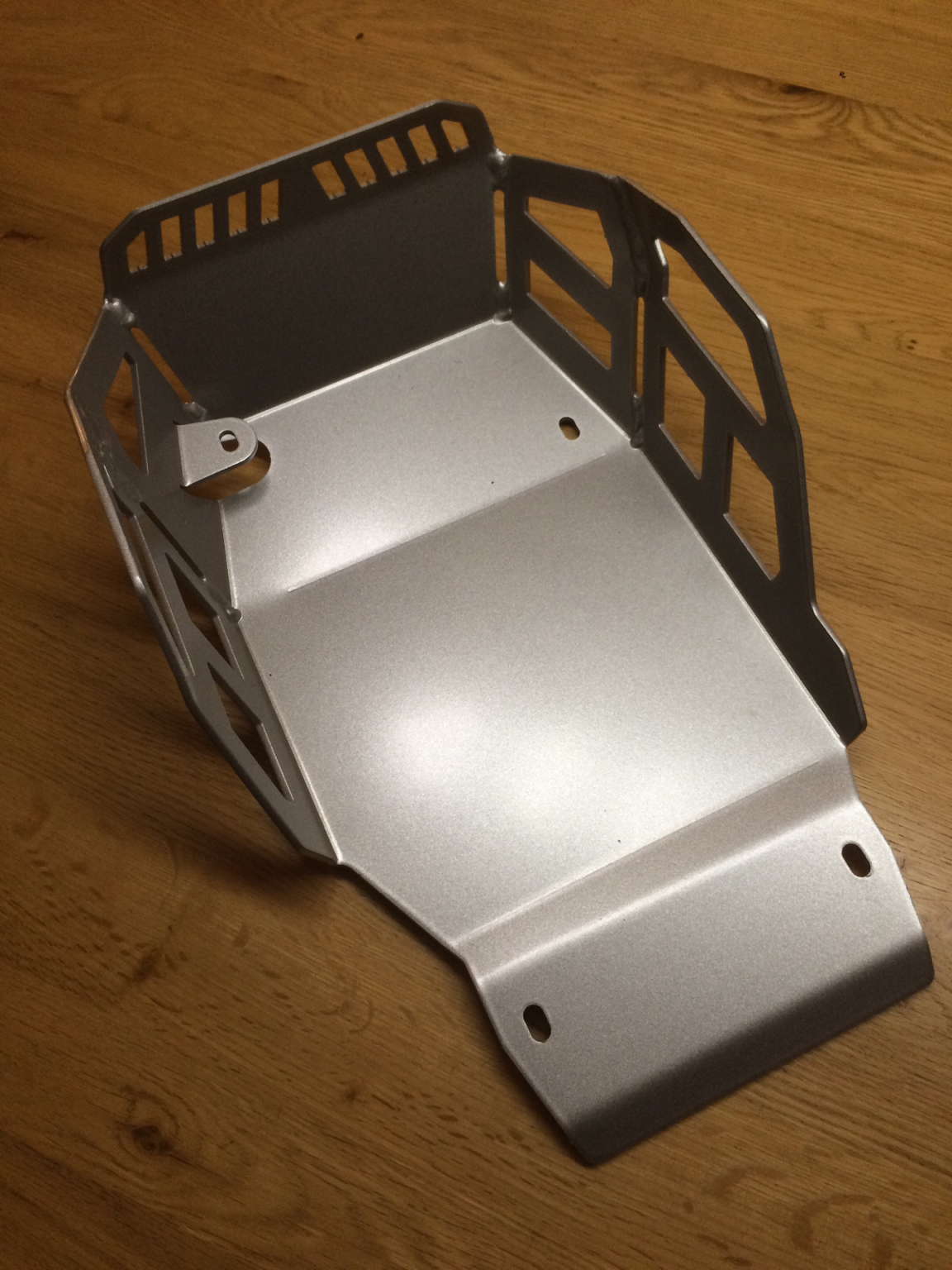

Ich habe mir das Ding bestellt, nachdem ich mein Orginales bei Wuppenduro verloren/abgerissen habe. Ich berichte dann ...

verwundert mich etwas das der Motea Motorschutz nicht auch für die 1150 angeboten wird.
Ob es mit dem Verbindungsrohr zwischen den Krümmern zu tun hat?
Wenn ja, könnte es ein Problem mit RS / RT Krümmern geben, da dort vom Linken das Krümmerrohr selbigen Platz beansprucht.
Bin gespannt was Hoarst zu berichten weiß.

Der Schutz ist da, sieht ganz gut aus. Mit dem rs-krümmer wird es nicht einfach. Muss ich am Wochenende mal bei Licht angucken. Geht aber wahrscheinlich zurück.

Noch ein kurzes Feedback zu dem Motorschutz.
Ich hätte für den RS-Krümmer soviel wegflexsen müssen, das die Umkantung fast vollständig entfallen wäre. Da wäre mir von der guten Steifigkeit des Schutzes zu wenig übrig geblieben.
Ich habe den Motorschutz wieder zurück gesendet. Und werde nun das Orginal mit der Flex nach der Anleitung in diesem Beitrag modifizieren. Danke dafür!

Hallo Hoarst,
Danke, dann werd ich meinen auch mit Stichsäge oder Flex bearbeiten und noch kleiner schneiden.
