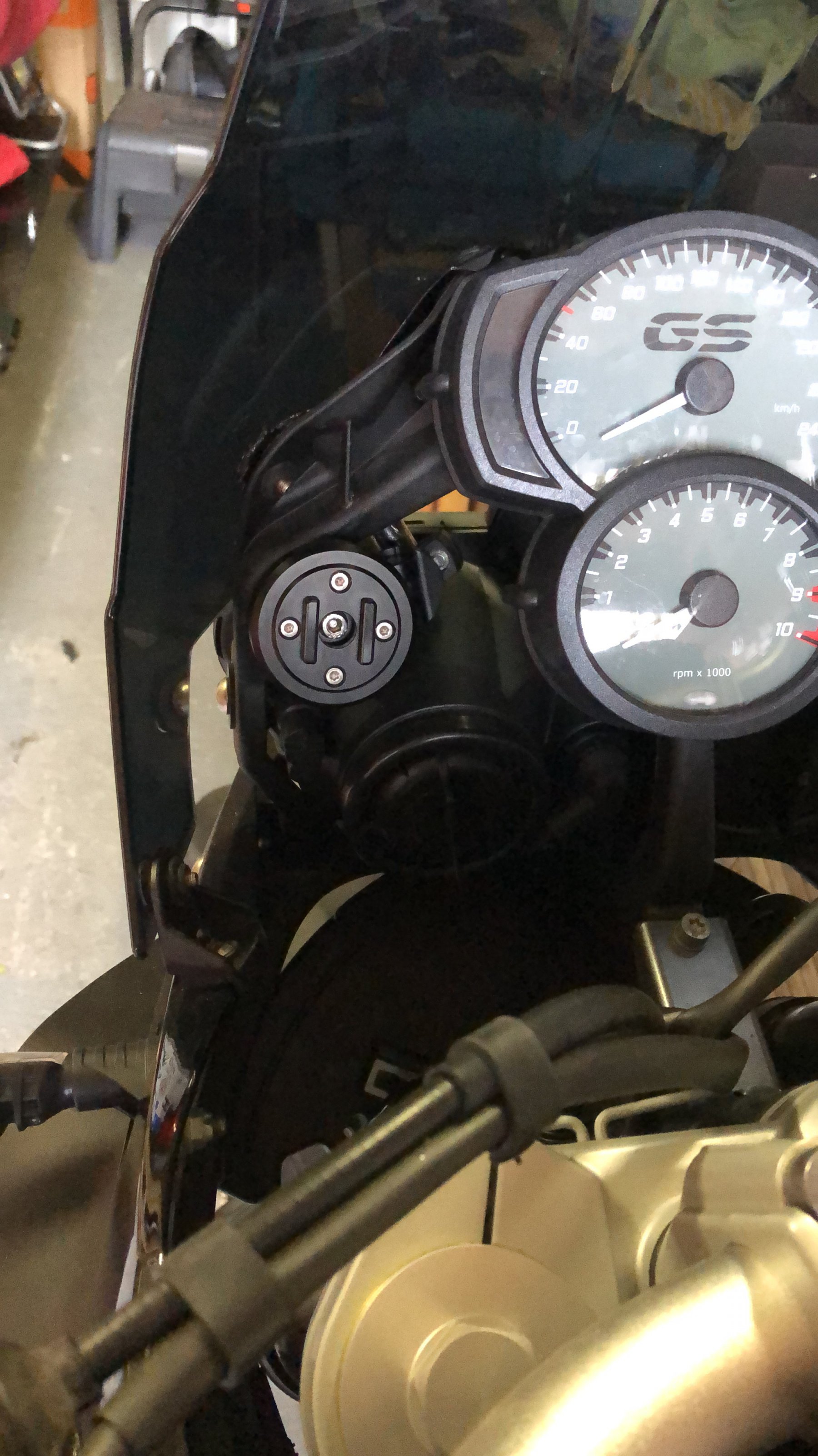

moin,
ich habe da was mit den SP-Connect-Teilen gebastelt.
Ein Blech unter die Scheibe, ein Bolzen an das Blech und da den SP-Connect für den Lenker befestigt.
ziel war die hässliche Lücke links vom Tacho zu füllen. Ich hatte keinen Bock, das Handy auf den Lenker zu bauen oder was ich noch schlimmer finde über den Tacho...
Das ist gut gelungen. das handy fügt sich gut ein und nix ist im Weg.
Das Hauptproblem war es den richtigen Abstand einzurichten, da das Handy um 90° gedreht in den Connektor gesteckt wird und dann gedreht werden muss. Aber "schon" nach dem 3. Versuch hat es geklappt.

Gibt es mehr Fotos, vom Blech und wie das unter der Scheibe genau befestigt ist?
micha42
14.12.2021
5
Hannover
F800GS
nein leider nicht.
Das Blech schmiegt sich unter den Scheibenschrauben an die Scheibenhalterung an und hat dann unten einen Falz um den richtigen Winkel zu bekommen. Ich hab gerade eine neue scheibe bestellt. wenn ich die montiere, dann kann ich da ja noch mal ein paar Fotos machen.
