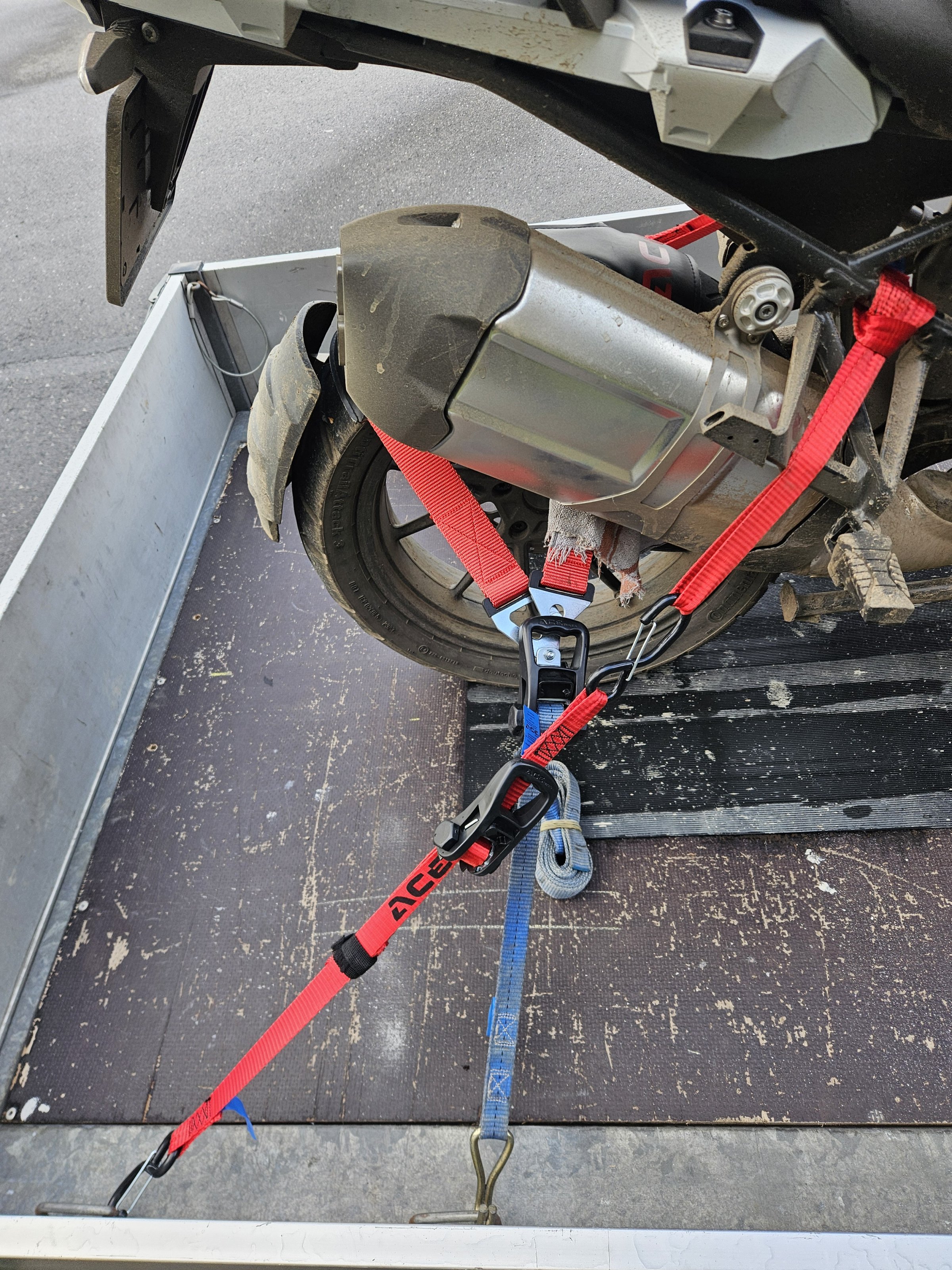

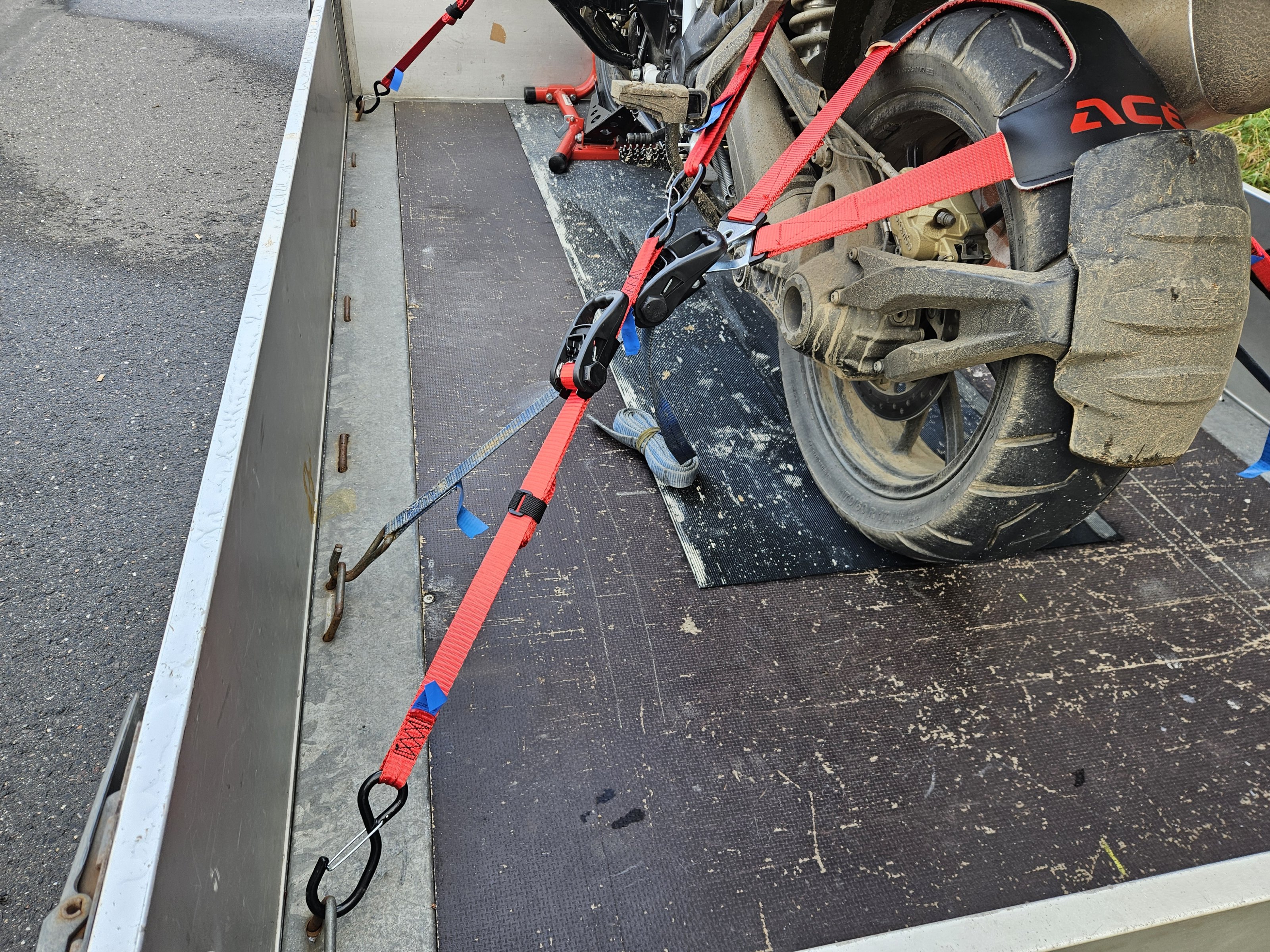

Diskutiere Motorradanhänger & GS 1300 verzurren im R 1300 GS Forum im Bereich Motorrad Modelle; Moin, alle drei hinteren Gurte sind nach vorne bzw. zur Seite gespannt. Welchen Sinn hat das?

So wie sich das aktuell während der Fahrt verhält
werde ich wohl nur noch vorne die Gabel und hinten über das Hinterrad mit der neuen Acebikes Transportsicherung abspannen

'n kleiner Tipp von mir: Falls es Dein Anhänger ist, mach auf jeder Seite so weit wie möglich nach hinten jeweils einen weiteren Zurrpunkt für die hintere Gurtbefestigung. Notfalls kannst Du auch mittels Zurrschlaufe die Gurte am hinteren Querträger befestigen. Das ist zwar auch nicht optimal, aber besser als im gezeigten Bild. Der Anhänger ist ein bisschen zu kurz. :D

@SLK / Volker; das sollte serienmäßig so sein (Zurrpunkte)!
Zudem (zu) viele Gurte, einige etwas seltsam verspannt. Weshalb einfach wenn es auch kompliziert geht.

Eddy,
warum bist Du mit dem hinteren Gurt nicht direkt an die Fußrasten- Ausleger gegangen,
sondern an den Rahmen? Waren die Gurte zu lang? 🤔

Meine 1250er habe ich ebenfalls immer hinten am Rahmen verzurrt. Höher als an den Fußrastenauslegern. Bei der 1300er leider nicht möglich.

Ich habe bei all meinen Mopeds hinten immer nur das Hinterrad zum Boden verzurrt, nicht den Heckrahmen, nicht die Rastenträger oder sonstige Bauteile.
Das Bike soll sich durchaus in der Feder bewegen dürfen.
Genau das bewegen in den Federn soll meins nicht. So unterschiedlich sind die Geschmäcker. :smile:

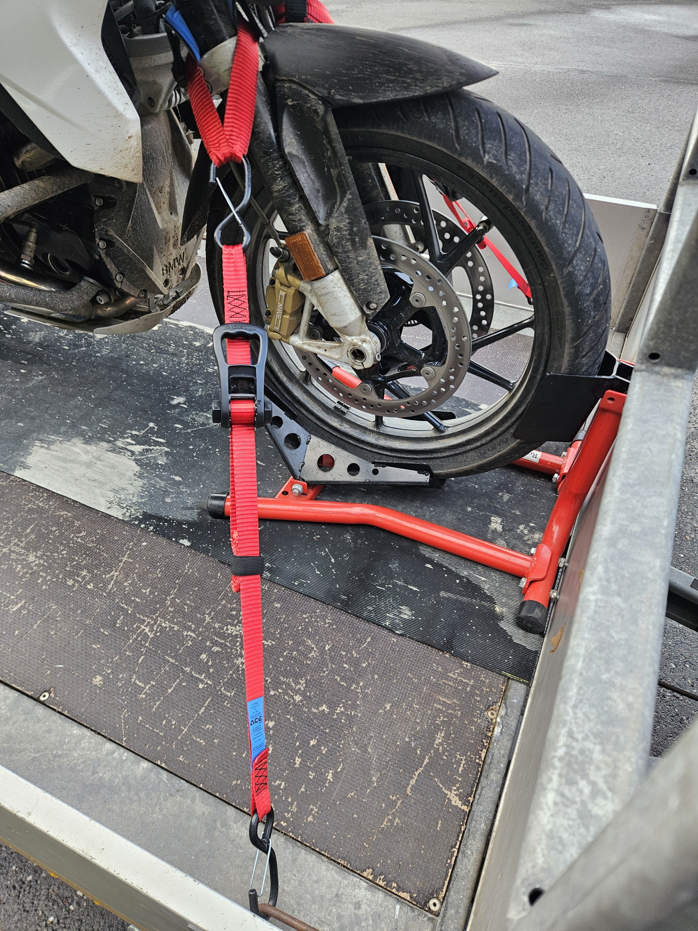

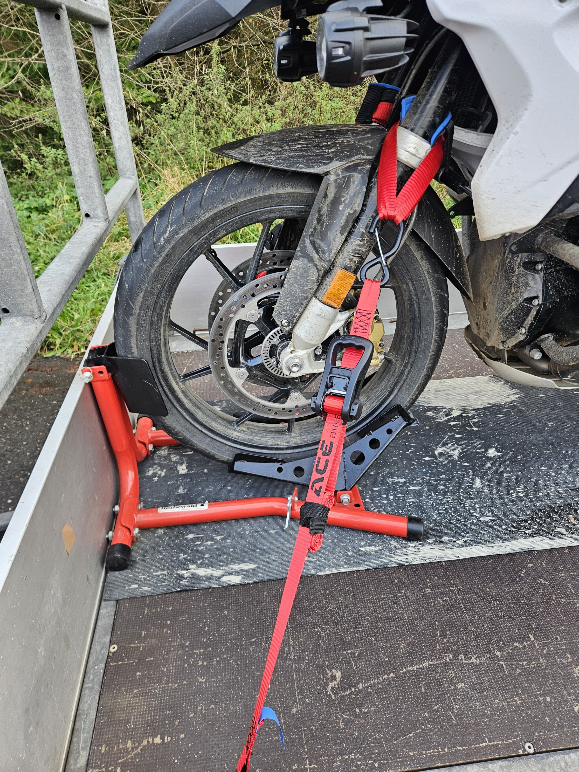

wie üblich, über die untere Gabelbrücke. Auf dem ersten Foto ansatzweise zu erkennen! Kein Unterschied zum Motorradanhängertransport.
Es gibt mindestens einen "Transport- und Verzurrbeitrag" hier im Forum.
Gerade gefunden, noch etwas besser zu erkennen:

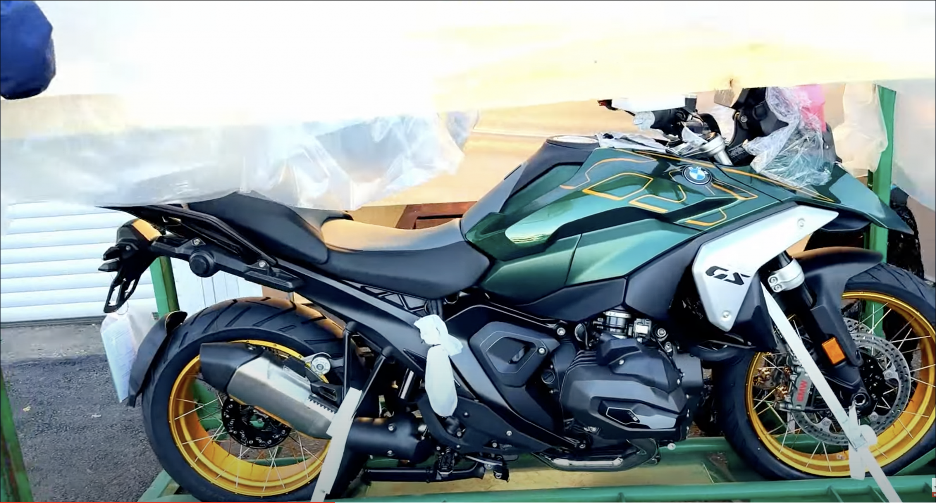

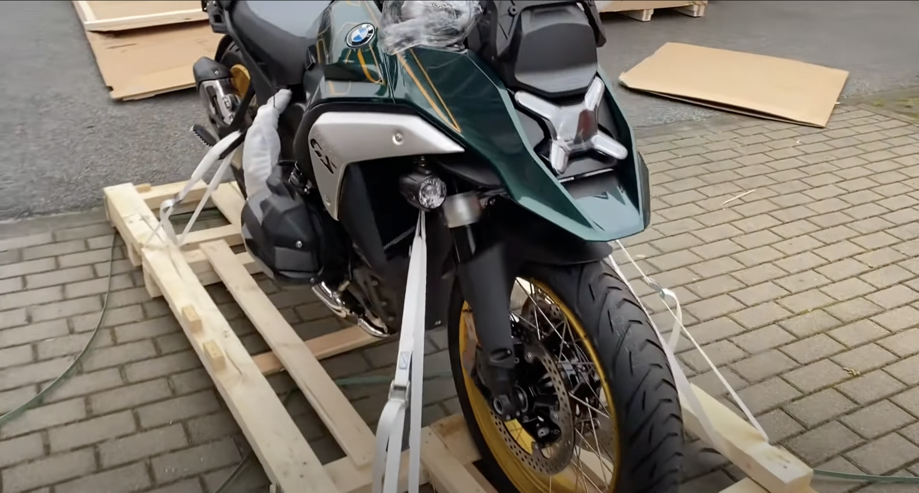

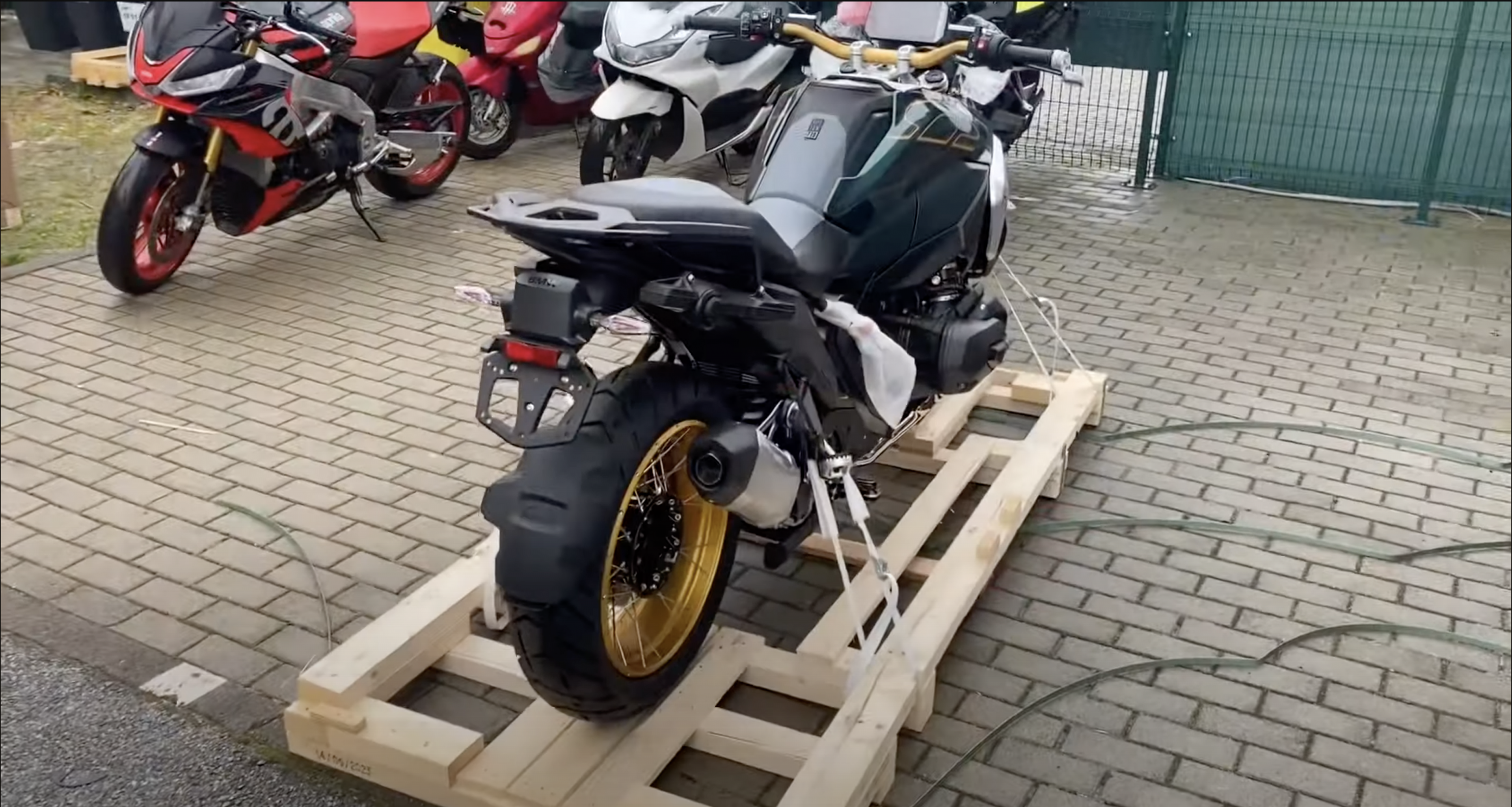

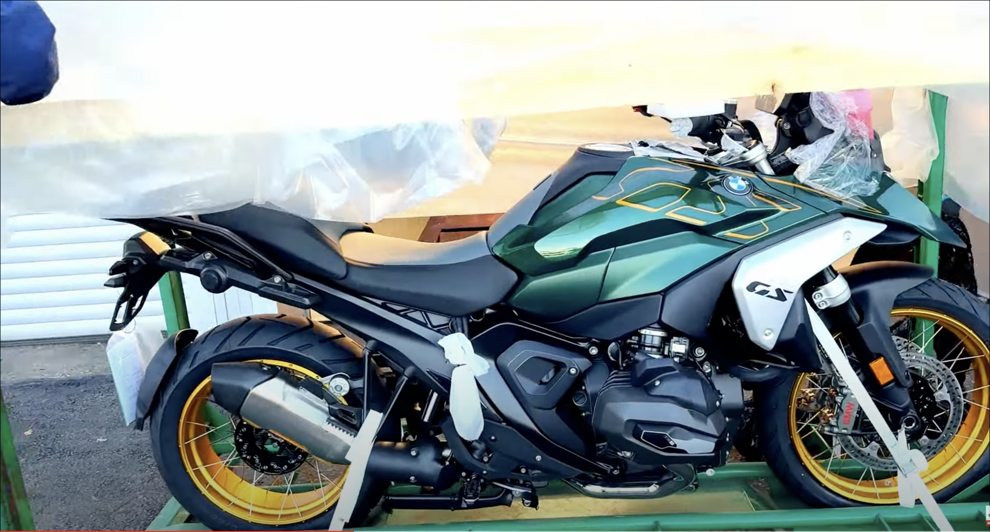

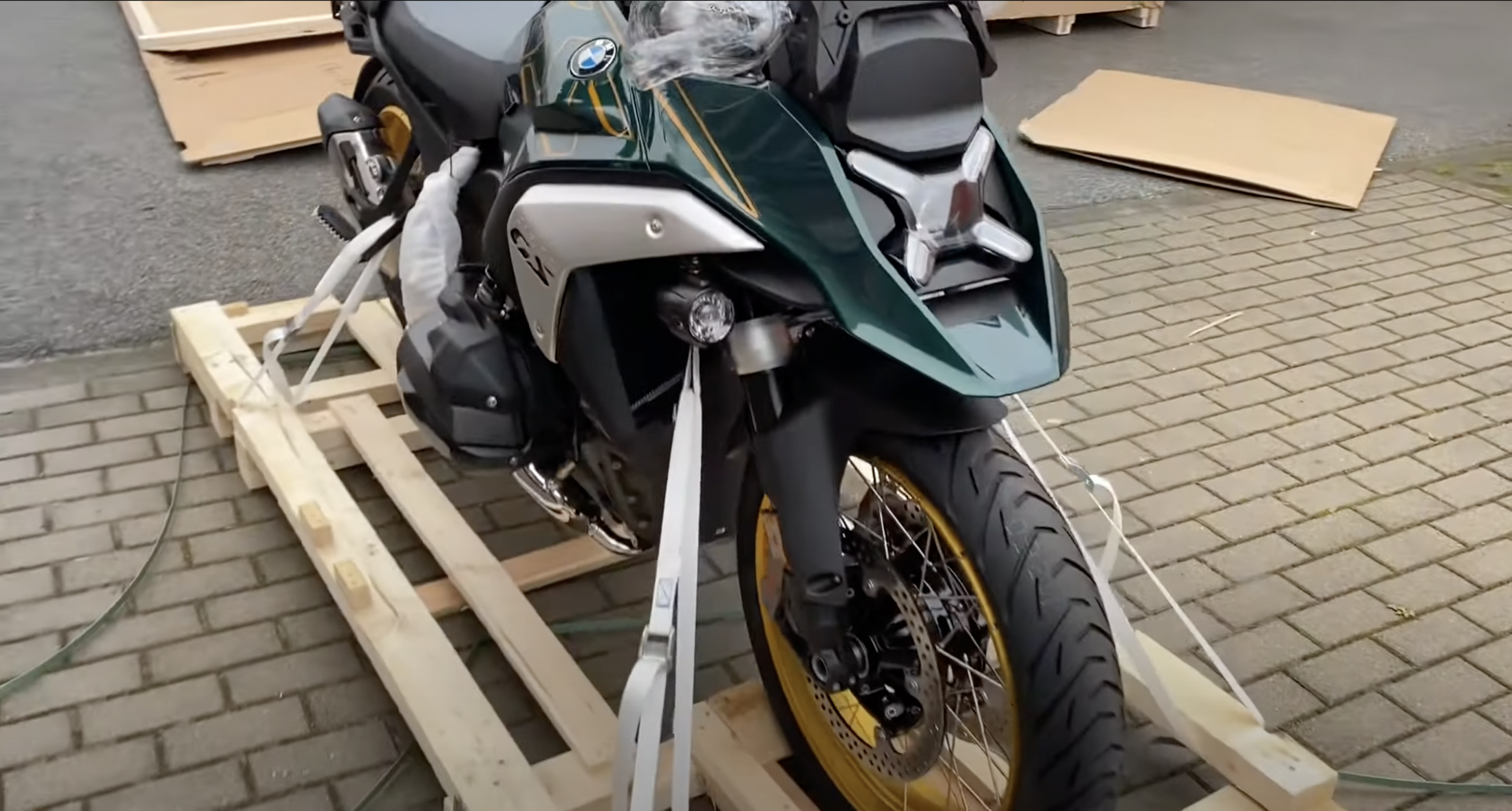

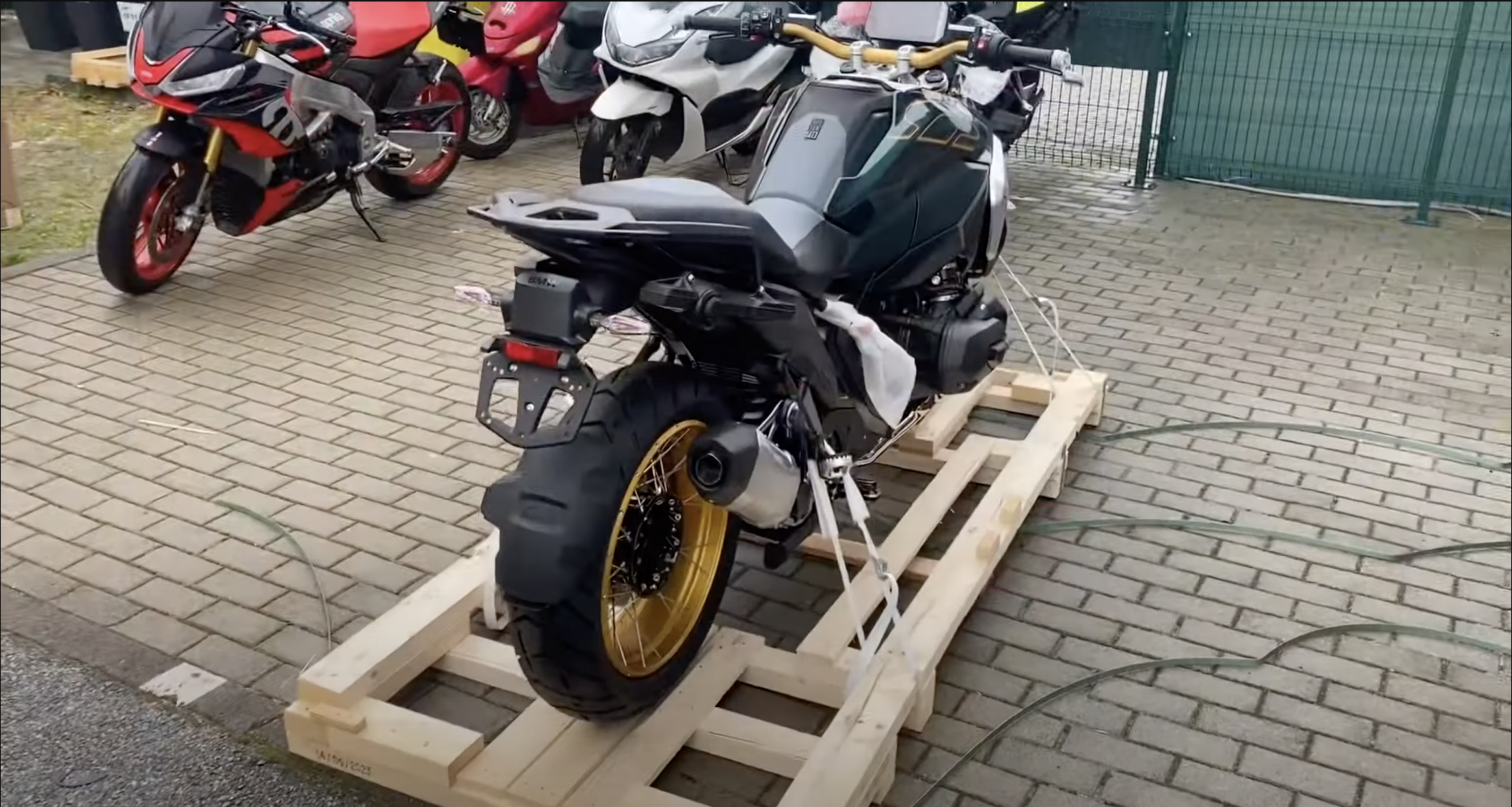

Ich würde die - sofern es die Befestigungsmöglichkeiten am Anhänger oder im Transporter erlauben - dort verzurren, wo auch BMW die Dinger beim Transport in den Kisten zum Versand verzurrrt. Und die sind auch zum Teil ordentlich in die Federn gezogen:
Bildschirmfoto 2024-10-30 um 07.29.14.png Bildschirmfoto 2024-10-30 um 07.29.48.png Bildschirmfoto 2024-10-30 um 07.30.02.png
Gast-22864
Dein Ernst oder war das Ironie?
Falls tatsächlich "Ernst" ändert es aber dennoch nichts an der Tatsache, dass sie ordentlich in die Federn gezogen werden und dass das den Mopeds augenscheinlich nichts auszumachen scheint. Ob platzsparend hin oder her...
Ansonsten sehe ich es so wie @Kurvenking in dessen Beitrag #30.
