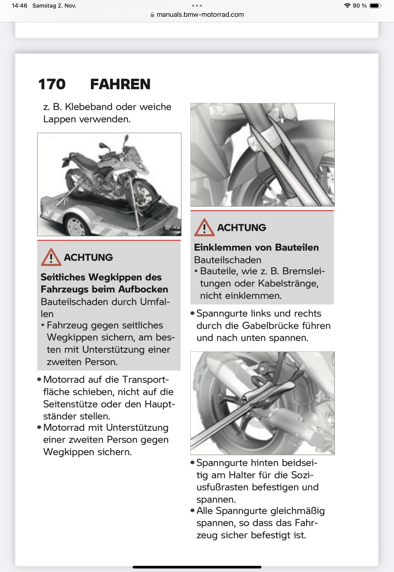

wenn du die angegebenen Zurrpunkte verwendest, ziehst du sie ja in die Federn. Und was ist "extrem" man soll sie auch nicht bis zum Anschlag verzurren, sondern nur so weit, bis sie sicher steht.

Nein. Vorne wird sie an den unteren Gabelbrücken befestigt, also gar nicht in die Feder gezogen. Und hinten an den Soziafußrasten. Bei Zündung aus, wenn die Dämpferventile geschlossen sind, bekommst du, ohne rohe Gewalt, die Maschine max. 1-2cm in die Federn gezogen, eher weniger. (zumindest bei der 1250er, sollte bei der 1300er analog sein)

Ich verstehe die ganze Diskussion nicht. Es steht in der 1300 BA auf Seite 170 wie man für den Transport sichert. Statt der vier Seiten hier, hätte man auch lesen oder sich vorlesen lassen können - old school. Sind auch Bilder drin, so ganz ohne lesen - Generation Tik Tok.🤔
