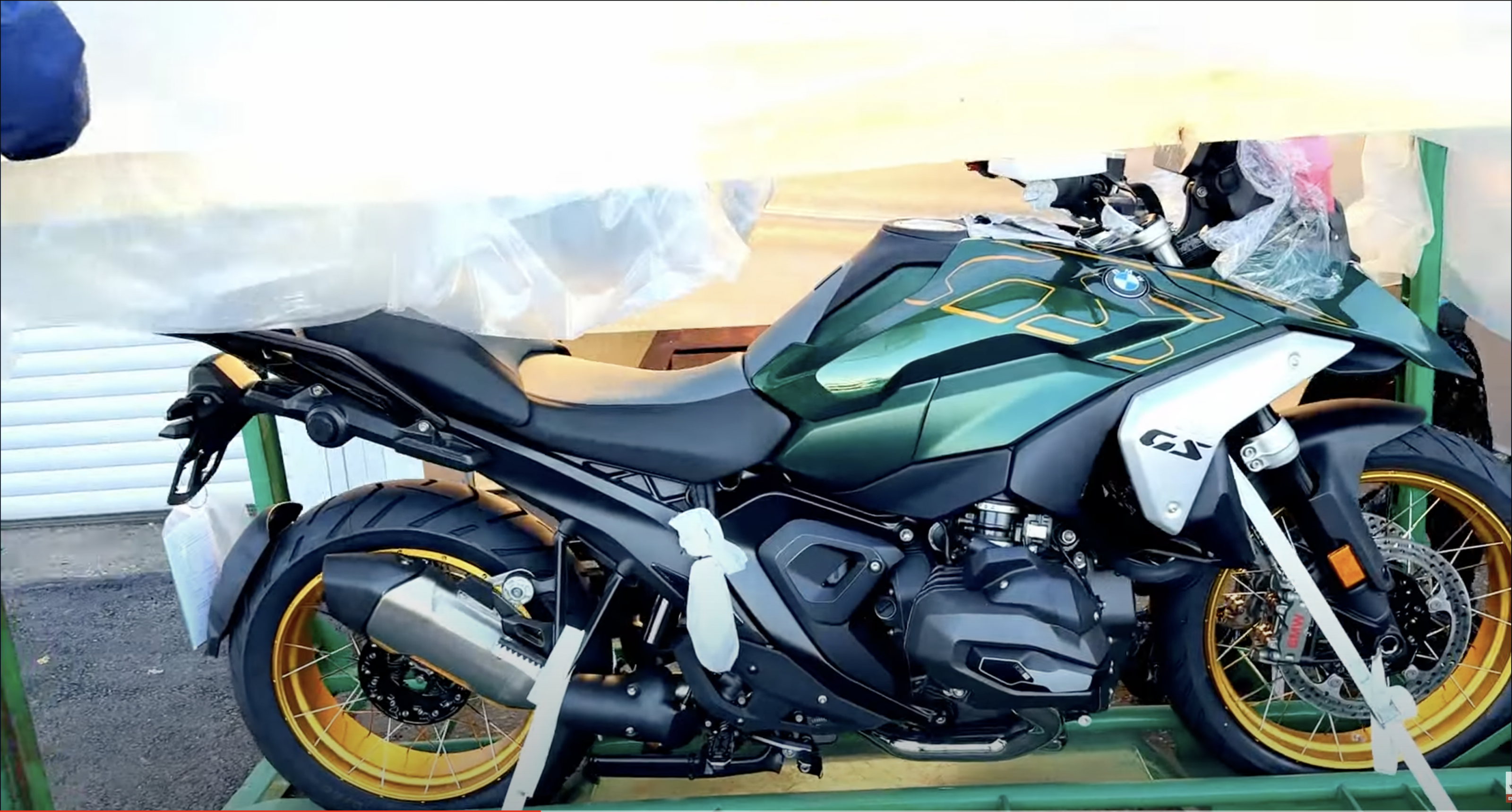

Diskutiere Motorradanhänger & GS 1300 verzurren im R 1300 GS Forum im Bereich Motorrad Modelle; Ich finde schon das man das klären muss, denn die R1300GS ist so anders als die Vorgängermodelle zu verzurren.

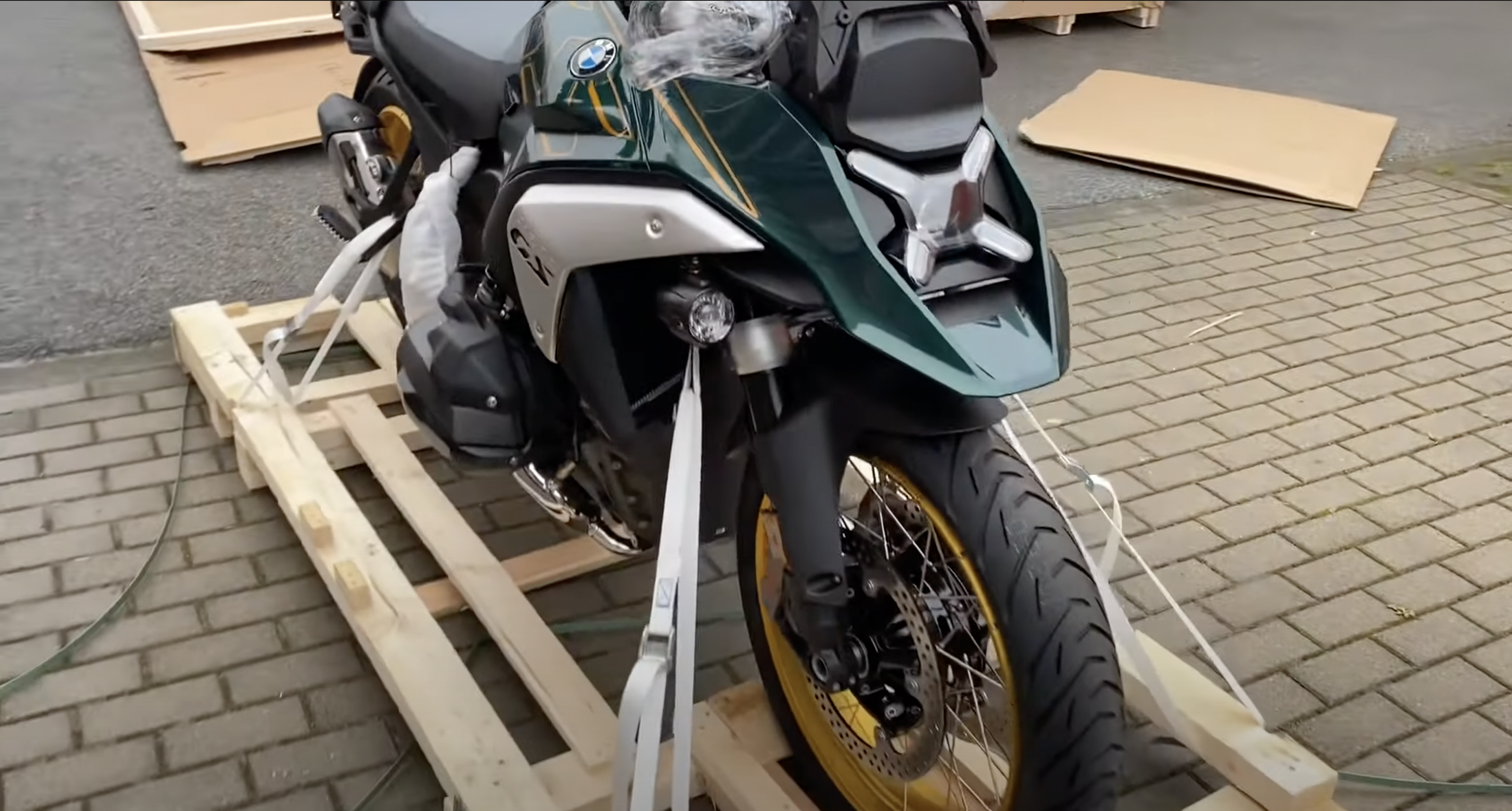

Ist das vorne die obere oder die untere Gabelbrücke?
auf keinen Fall ist das die untere Gabelbrücke, sondern ziemlich sicher die obere. Ich nehme oben immer Zurrschlaufen, die um den Lenker geschlungen werden und nahe den Lenkerböcken kreuzweise nach unten laufen, da wird dann der Gurt eingehängt.

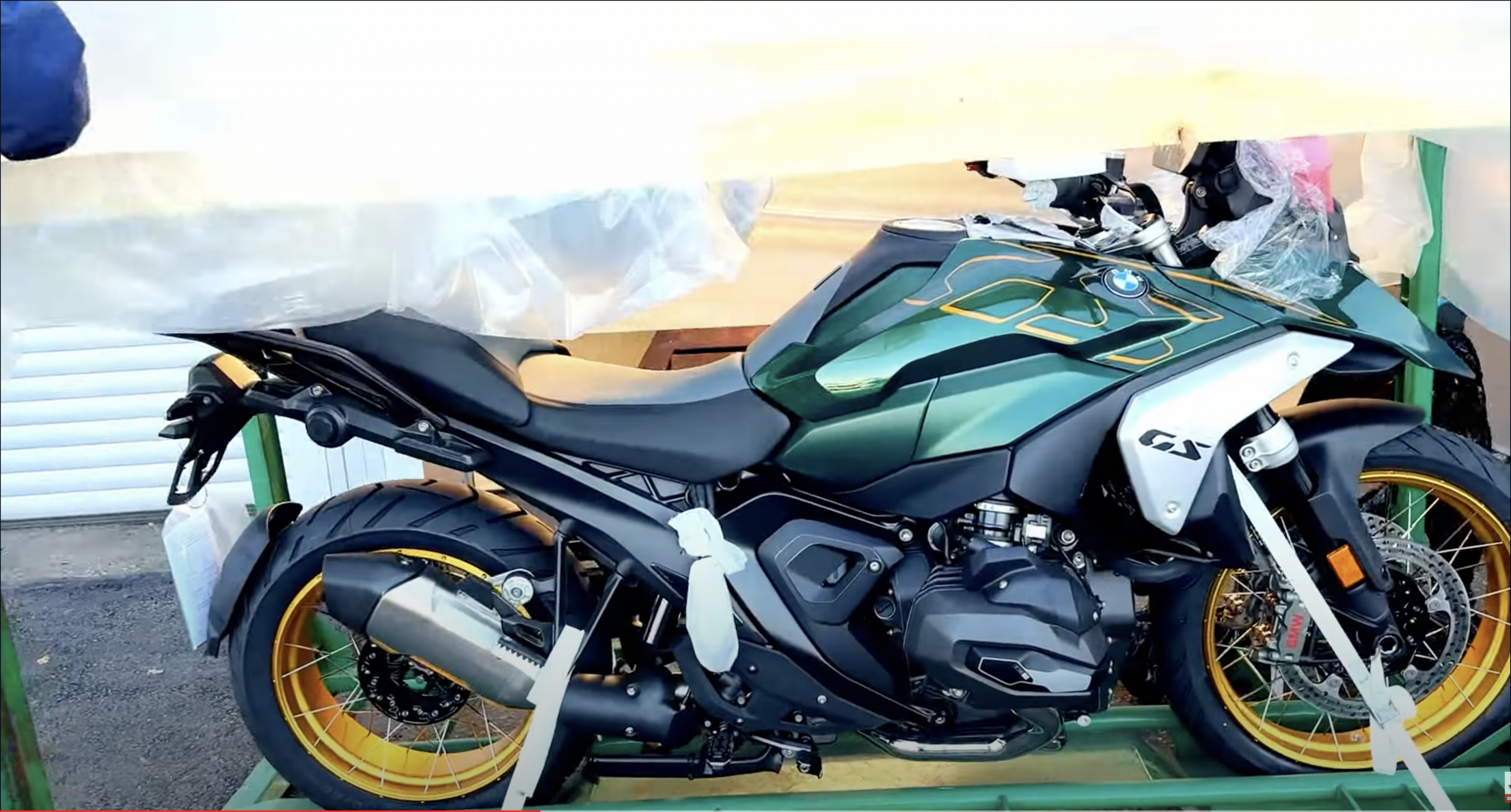

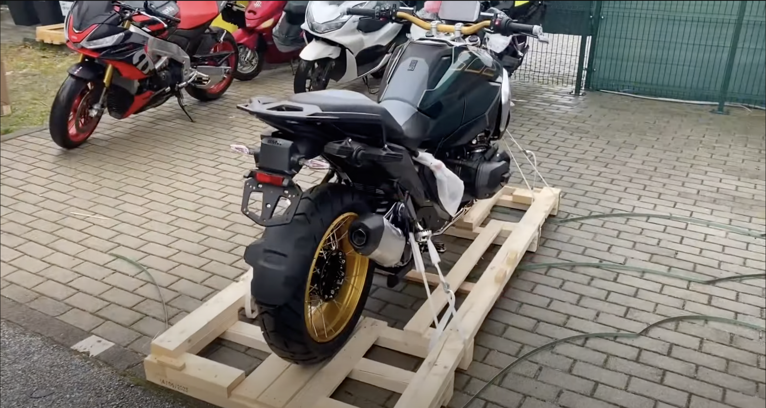

Die 1300er ist so fest inj die Federn gezogen, dass man die Spanngurte mit der Hand kaum auf bekommt.

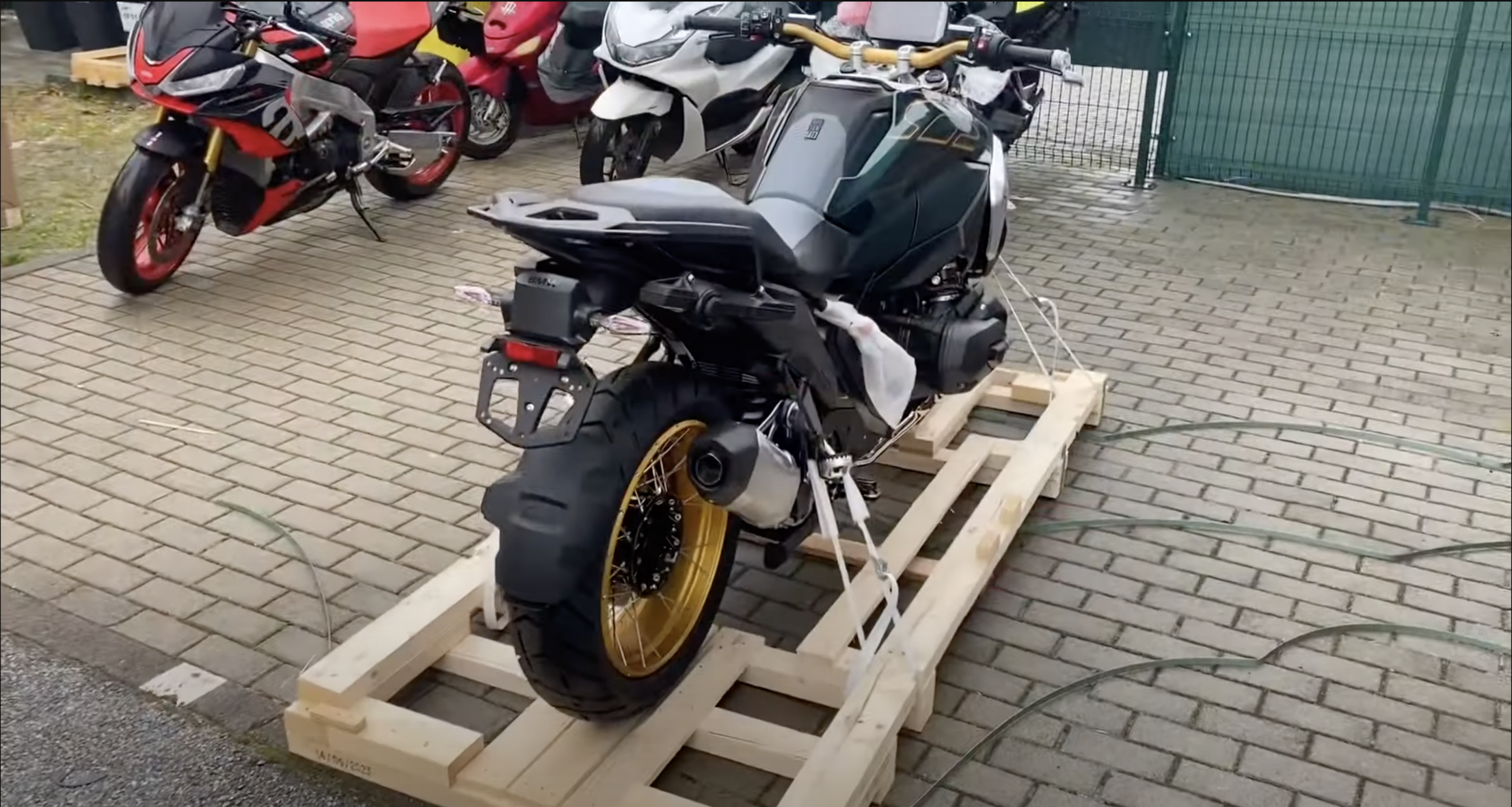

Hinten, wie man sehen kann, über die Soziafußrasten und vorne mit einer Schlaufe über den oberen Telelever. Seitlich an der Schlaufe dann zwei kurze Gurte.
Schlaufen um den Lenker ist so ziemlich das Dümmste, was man tun kann. Die Hebelkräfte, die da wirken, haben schon viele Schäden angerichtet.

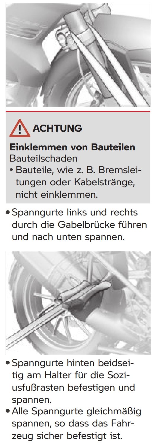

dann hat BMW wohl keine Ahnung. In meiner Bedienungsanleitung steht es so:
Außerdem laufen meine Zurrschlaufen direkt neben den Lenkerböcken.
Hast Du mal ein Beispielfoto von einem Lenker, der durch diese Verzurrung verbogen wurde?
Das ist eine BA der 1200er?. Mittlerweile scheint BMW gelernt zu haben, in den neueren Anleitungen steht es komplett anders.
für mich sieht das Bild so aus, als ob eine 1200er GS gezeigt wird. :D Das Bild ist auf jeden Fall aus der BDA meiner GSA, siehe hier: R_0A02_RM_0416_00.pdf (bmw-motorrad.com)
Natürlich würde ich auch nie auf die Idee kommen, die Gurte am äußersten Ende des Lenkers zu befestigen. Direkt neben den Lagerböcken ist so gut wie keine Hebelwirkung vorhanden.
