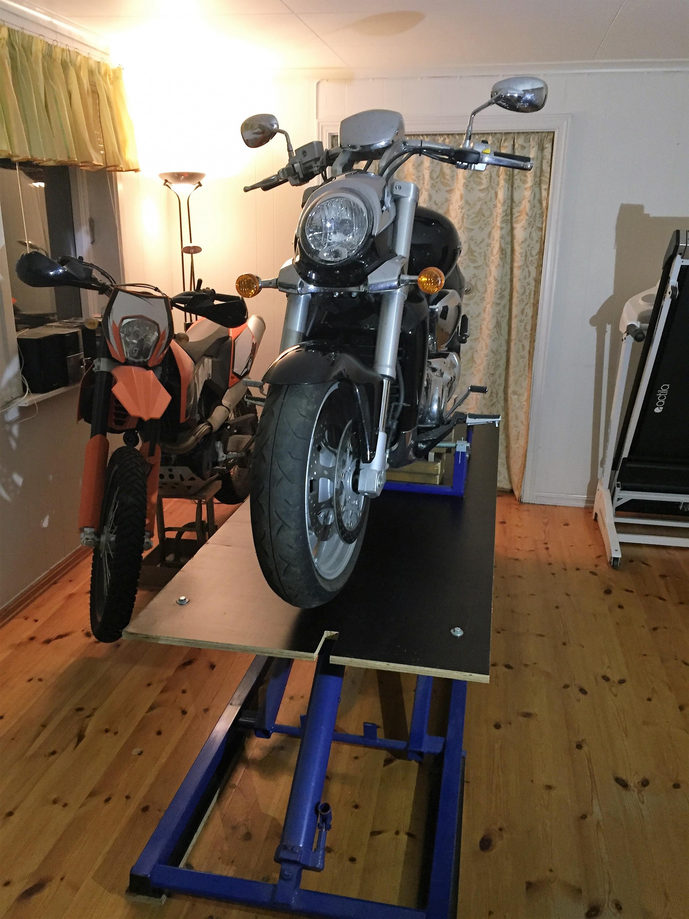

hat glaube ich 399,- gekostet
. . . die Hebebühne selbstverständlich . . .

Aber mich würde mal interessieren was du denn so unter "geschossen" verstehst.
ebucht, logo!?
ist son gebrauchtes profiwerkstattteil für knapp 2000, neu, aus werkstattauflösung und war ein echter glücksschuß...!
ja, ihr habts schon richtig erkannt:
eine option istn kleiner kompi fürn hunni incl. zusatznutzen.
da dürfte die umbauaktion auf elektrik keinen riesen kosten!
in dem "pumpenkasten" steckt wohl außer dem ölvorrat in der tat neben einer hydraulikpumpe auch noch ein pneumatikantrieb. details des aufbaus derzeit noch unbekannt. umbausatz von der stange wirds wohl nicht geben.

Daher jetzt konkret: Welche Anforderungen (Förderleistung, Mindest-/Maximaldruck...) muß diese Pumpe erfüllen, um
die Bühne betätigen zu können? Die Motorpumpeneinheit sollte natürlich möglichst klein ausfallen. Reicht da u. U. 12-Volt-Antrieb (per Autobatt.?) Oder läßt sich die vorhandene pneumat. Pumpeneinheit evtl. problemlos auf Elektroantrieb umbauen?
Nette Bühne, ich habe mich vor ca 5-6 Jahren damit beschäftigt und die gleichen Fragen haben mich da auch interessiert.
Bühnen dieser Größenordnung sollten zu dem Zeitpunkt in der Regel mit mindestens 4-5 Bar Mindestdruck angetrieben werden. Der Maximaldruck der in Werkstätten gefahren wird, liegt sowieso kaum drüber. Viele Werkstätten fahren zB 6-8 Bar und die Installation ist oft auf 15 Bar max ausgelegt.
Die benötigte Förderleistung liegt bei verschiedenen Herstellern meist bei 150 bis 200 l/min als Minimalanforderung.
Das sind Werte, die normalerweise die immer wieder mal angebotenen Baumarkt Heimkompressoren in der 80- 100 Euro auch knapp schaffen und weil Du die Bühne jetzt schon hast, würde ich mir einen der gut transportierbaren Heimkompressoren von jemandem aus der Nachbarschaft mal zum ausprobieren ausleihen.
Ich weiß nicht wie Du wohnst und ob Du evtl auch mal, wie ich, abends/nachts das Ding benutzen möchtest. Bei mir würde zwar von den Nachbarn, wenn ich das "mal" machen würde, keiner was sagen, aber ich verzichte nach 20 Uhr freiwillig auf das Laufenlassen eines doch relativ lauten Kompressors und habe mich deshalb dann für elektrohydraulisch entschieden.

danke für die antworten zum eigentl. thema!
skifahrn ist erst im neuen jahr akut...bei mir.
ja, ein argument pro e-hydraulik wär der lärm vom kompressor. wird ja aber auch nicht jeden tag benutzt.
meine frage zu fördermenge/-druck bezog sich jedoch auf ne e-hydraulikpumpe, nicht auf die pressluft.
in der tat kann die bühne auch per fahrradstandpumpe bewegt werden. je schneller gepumpt wird, umso schneller gehts hoch!
und nach ca. 10-15 min. ist man schon (fix u.) fertig damit (und davon)...
auch son not-reifenfüller mit 12 v kriegt das teil tatsächl. bewegt.
tja, und dann wär ja auch noch die hydraul. fußpumpe als option. aber die ist natürl. total uncool, bei ner profibühne!

Dachte ich es mir doch! Die 1. Frage ist/wäre also, wieviel Luft mit welchen Druck braucht dieser Pneumatikantrieb für eine "Hebung".
Wahrscheinlich würde es ausreichen einen großen Traktorreifen aufzublasen, ein Brett drauf zulegen, die Hebebühne mit Motorrad darauf zu stellen und dann die Luft in den Pneumatikantrieb strömen zu lassen. Dann sinkt die Hebebühne ab - weil der Reifen die Luft "verliert" und das Bike wird angehoben.

Dann wäre es doch deutlicher einfacher, das Brett auf den platten Traktorreifen zu legen, das Motorrad auf das Brett zu schieben und dann den Reifen mit einem Billigkompressor aufzupumpen, bis die gewünschte Arbeitshöhe erreicht ist.
