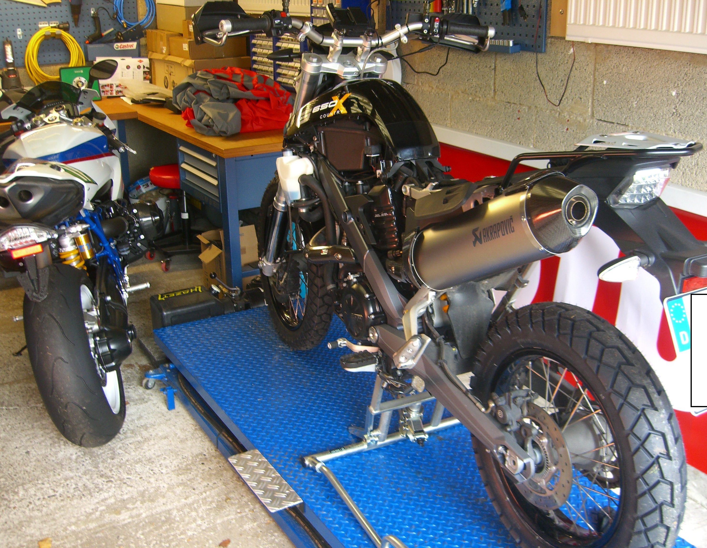

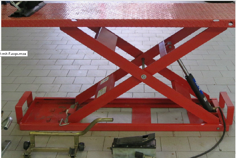

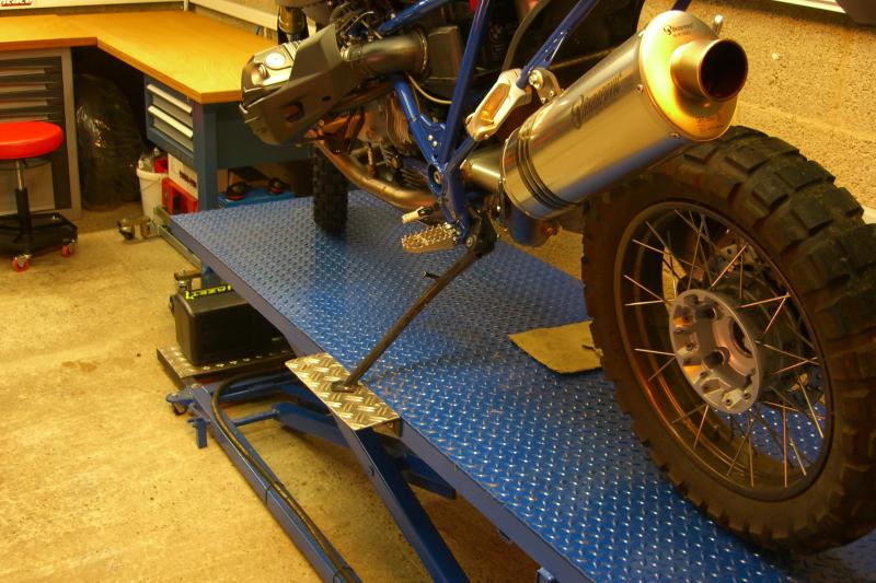

Sohnemann hat eine gebrauchte Profi-Moped-Hebebühne geschossen. Goiles Teil!
Die Hydraulikpumpe mit Pedal (im Vordergrund der Bühne auf dem Boden zu sehen) wird per Druckluft betätigt.
Da bislang kein Kompressor zur Verfügung steht, bleibt außer Option der Beschaffung eines solchen, die Umrüstung auf elektrisch betätigte Hydraulikpumpe.
Daher jetzt konkret: Welche Anforderungen (Förderleistung, Mindest-/Maximaldruck...) muß diese Pumpe erfüllen, um
die Bühne betätigen zu können? Die Motorpumpeneinheit sollte natürlich möglichst klein ausfallen. Reicht da u. U. 12-Volt-Antrieb (per Autobatt.?) Oder läßt sich die vorhandene pneumat. Pumpeneinheit evtl. problemlos auf Elektroantrieb umbauen?
Ein extra Hydraulikaggregat zu beschaffen wär natürlich Quatsch. Da nimmt ein Kompressor weniger Platz weg, hat noch zusätzliche Optionen- und wär sicher billiger.
Vielleicht hat ja jemand einen Tipp auf Lager. Oder eine vergleichbare Bühne mit E-Hydraulik und kann mal durchgeben?

Was ist denn in dem "Übersetzungskasten" drin? Jedenfalls ein Vorratsbehälter für Öl, das kann man wohl festhalten. Eventuell noch ein sagen wir mal Steuergerät welches mit den Fußtasten bedient wird. Dann noch etwas was das Öl in den Zylinder strömen läßt und es dort hält. Und dann noch etwas was das Öl aus dem Zylinder heraus strömen läßt - in den Vorratsbehälter.
Ob das alles mit einer elektrischen Ölpumpe geht?
Liegen nicht sehr oft so kleine Kompressoren in den Kofferräumen von Limosinen? Batterie, da gibt es doch auch Transformatoren.
... ich würde diesen Ansatz verfolgen.
Ein kleiner Kompressor kostet um 100€

Autoreifenfüllkompessoren aus der 12 Volt Ecke kann man nicht benutzen.
Da in jeder Werkstatt ein Kompressor sein sollte, würde ich das empfehlen.
Umbau des Luftaggregatetes geht nicht man braucht eine Hydraulikpumpe, die zu teuer sein wird.
Hebeühne tauschen gegen ein elektrohydraulisches wäre noch eine Möglichkeit, ggf fast kostenneutral.
Um das Hydraulikteil beschaffen zu können bräuchte man den notwendigen Systemdruck bei voller möglicher Last plus Reserve.
es gibtvon Hebebühnen ggf auch mal was Gebrauchtes, aber das ist dann von der Größe vielfach zu Masssig. Schwer , teuer.
