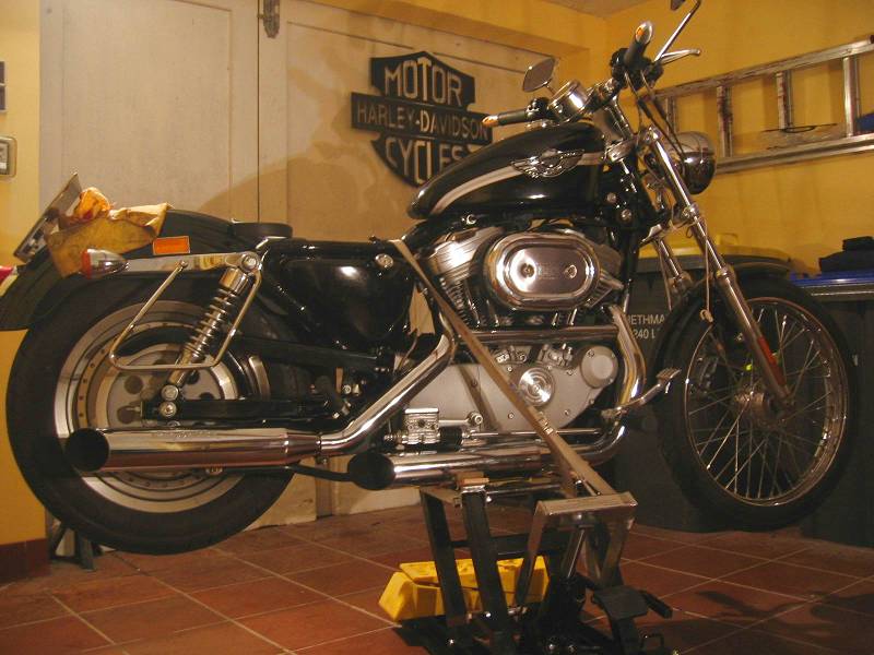

die Dinger halten sogar Milwaukee-Eisen an Ort und Stelle!
Wie schon geschrieben: die Sicherung mit Gurten ist das A&O
zum Verschieben habe ich das Moped immer bis auf ein, zwei cm abgesenkt.
Gruß Michael

Ich habe diesen Heber und es geht auch problemlos mit dem Original-Motorschutz. Es steht auch fest. Zum Arbeiten fixiere ich die Kiste trotzdem mit Spanngurten.
Wenn man sie höher haben will, legt man zwei Kanthölzer drunter und hebt sie dann hoch; dann hat man die volle Hubhöhe. Man setzt den Heber so an, das die Hauptlast auf der Hauptständeraufnahme liegt; auf dem Motorschutz liegt dann nur wenig Gewicht. Viel höher könnte ich sie in meiner Garage auch nicht mit einem anderen Heber heben.

Erneut im Ernst Richard, was macht man wenn man ein Bike 20 oder eventuell 30 cm hochgehoben hat und es dann auf so einem "wackeligen" Ding steht?
Die Federn sind entlastet!
Die Reifen stehen sich nicht platt! Etwas angenehmere Arbeithöhe!
Man kann das Moped bis in die hinterste ecke rangieren!
