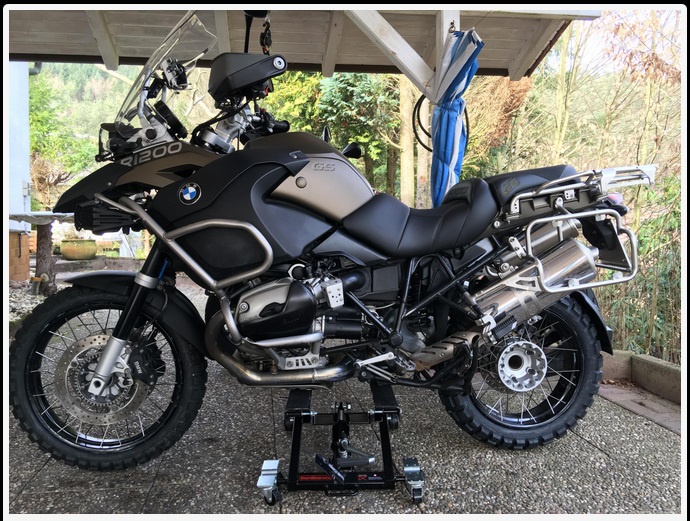

Hallo zusammen,
ich habe hier im Forum mal ein Bild gesehen, auf dem eine 1200GS auf dieser kleinen Hebebühne stand.
Es ging dort um das Folieren, kann aber auf der Schnelle das Bild nicht finden.
Es machte aber einen guten Eindruck!
Gruß Michael

So, ich habe das Bild im Forum wiedergefunden

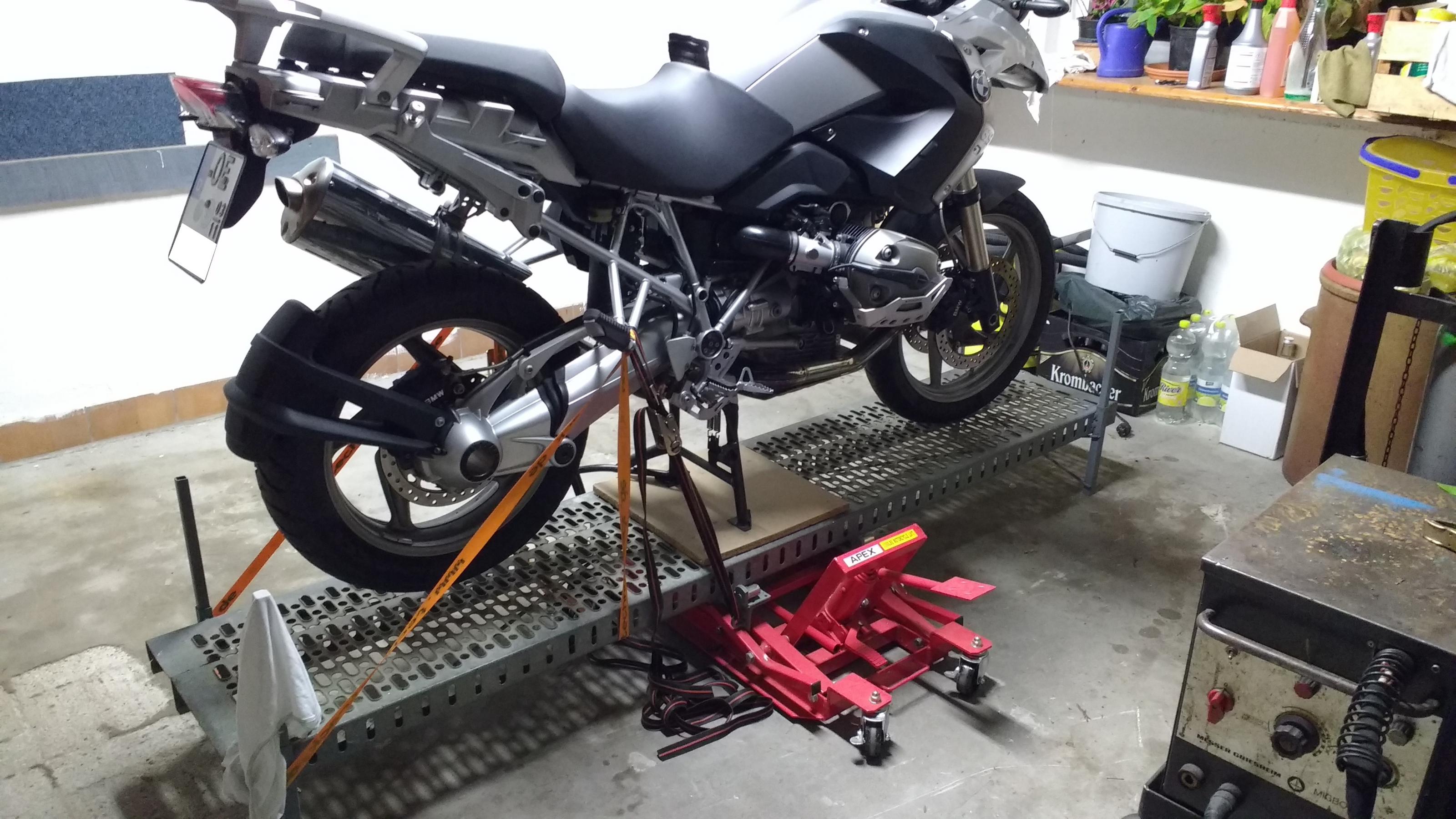

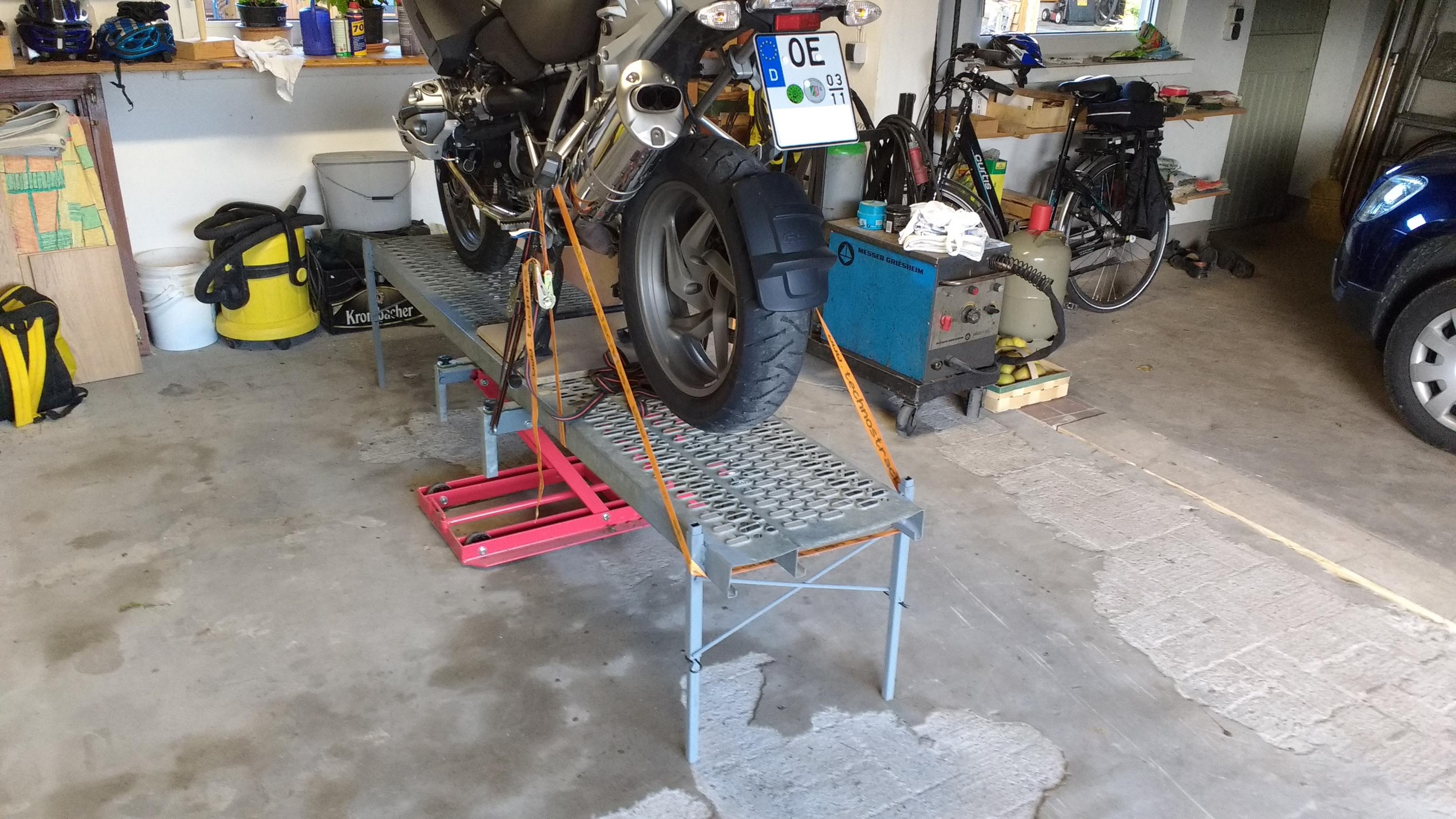

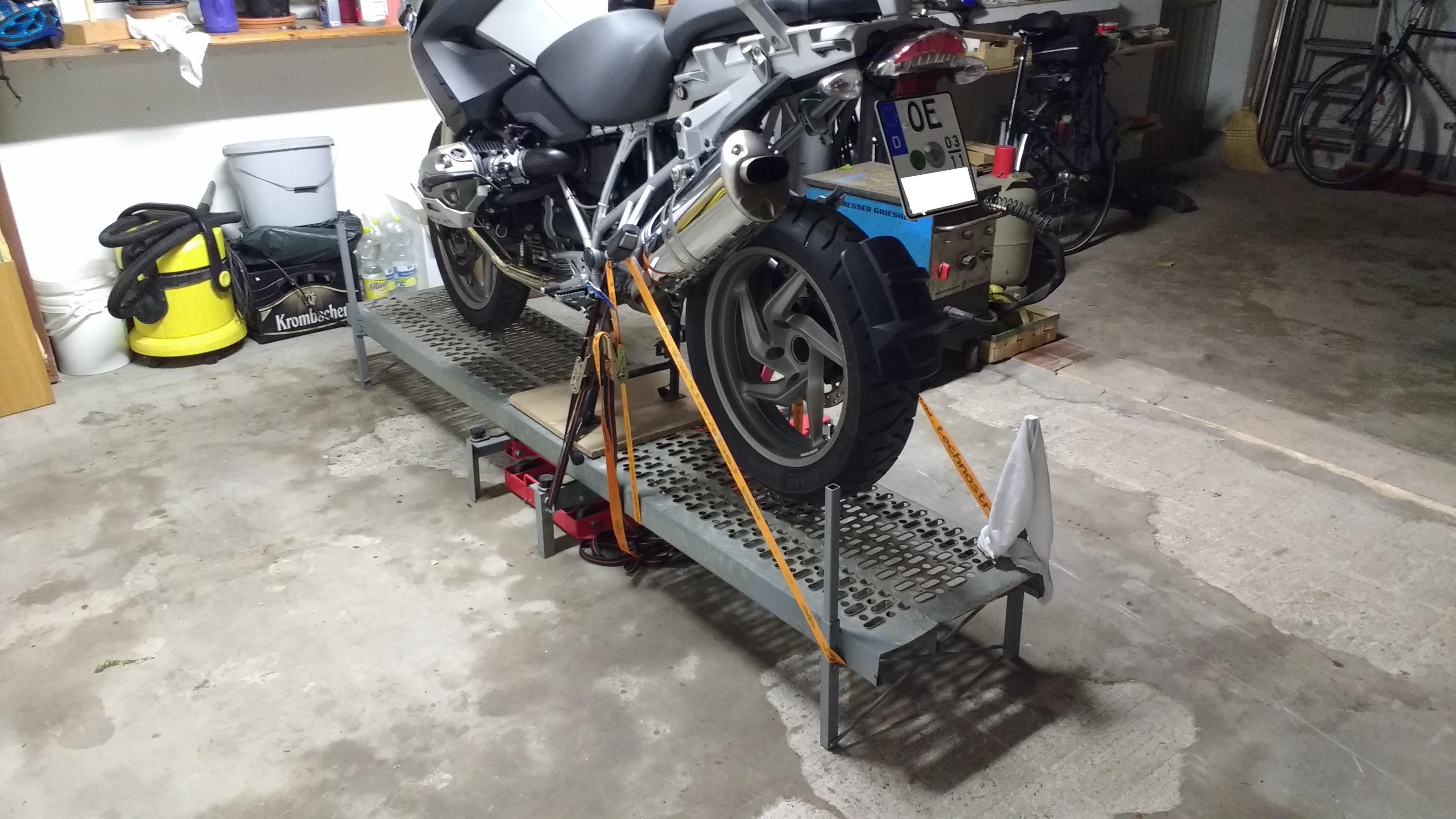

Ich habe das Mopped seitlich gegen Umfallen gespannt und nach hinten gezogen, damit sich die Räder frei drehen können. Gesamthöhe der Brücke 47 cm.

ich hatte glück und konnte gebraucht eine superstabile selbstbau-hebebühne erstehen (ähnlich wie diese).
2003 gekauft für (ich glaube) 150€. seitdem hat sie mir oft gute dienste geleistet.
wenn sie nicht gebraucht wird, steht eines der moppeds darauf geparkt.
