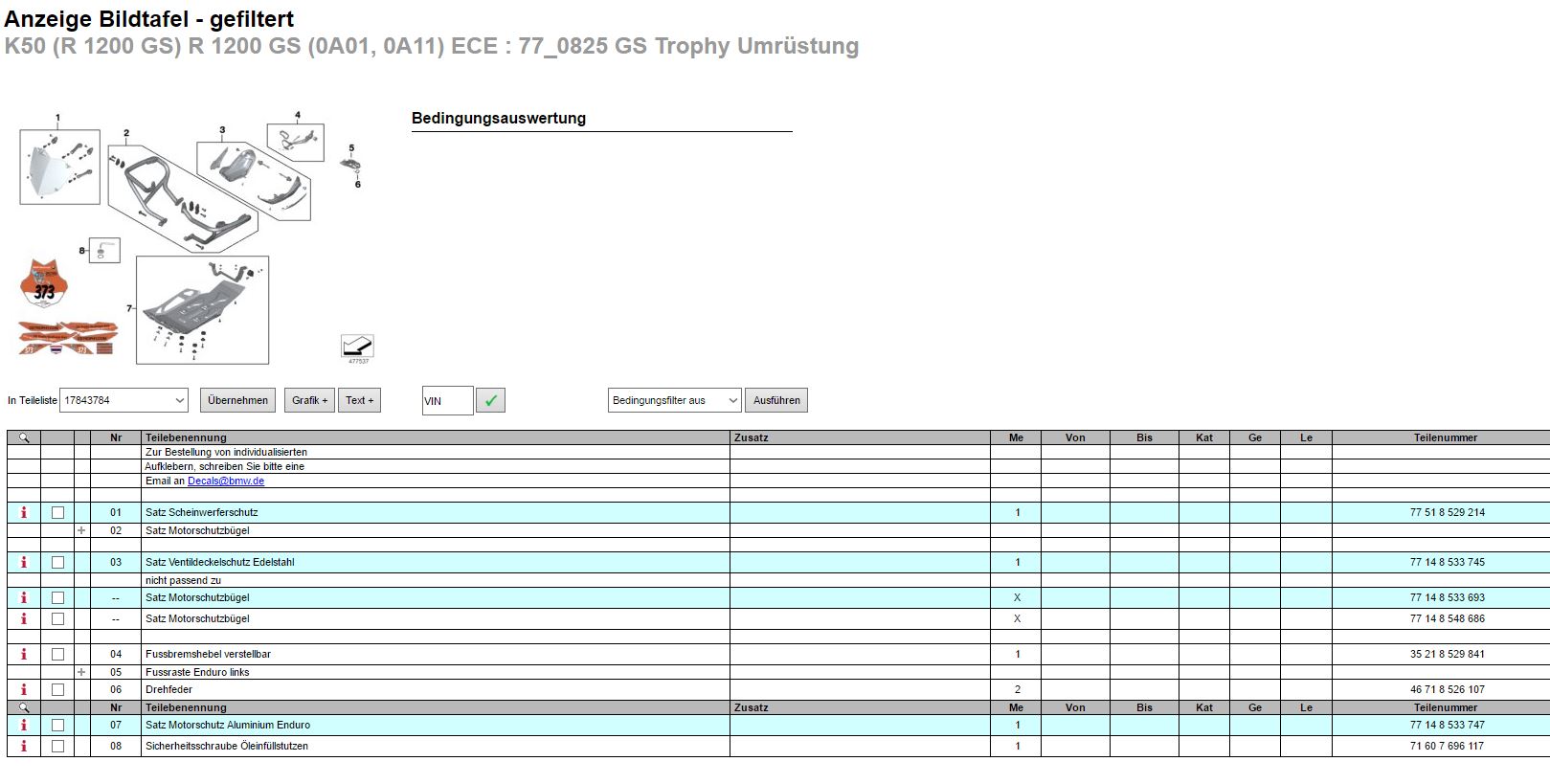

Laut BMW Motorrad ETK sind diese Teile kombinierbar.( parts.bmwgroup.com/webetk ) Es ist für jeden zugänglich auch für Händler;-)

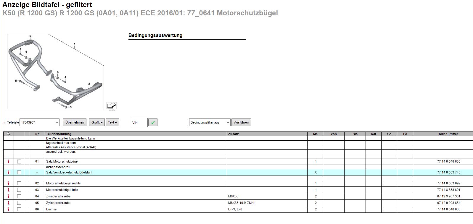

Hier die zweite Variante, ich bin mir nicht ganz sicher ob man diese Stützbügel zusammen mit Ventildeckelschutz montieren darf?
Gruß Irro

Wer lesen kann ist klar im Vorteil. Da steht doch: nicht verwendbar mit ....

Hallo zusammen,
ich muss leider meine Aussage teilweise korrigieren :(
Nach langen Recherchen ist mir heute klargeworden dass die zwei unterschiedliche Varianten von BMW Motorschutzbügel 8 533 693
und
8 548 686 sind nur durch eine Änderung am Motorradrahmen entstanden (Herstellungsdatum abhängig/ Fahrgestellnummer) und haben mit Ventildeckelschutz 8 533 745 nichts zu tun.
Motorschutzbügel + Ventildeckelschutz sind also generell laut BMW ETK (nicht passend zu) kommentiert.
Ich frage mich nur, warum werden dann diese Teile bei GS Trophy Umrüstung miteinander verkauft?
:confused::confused::confused:

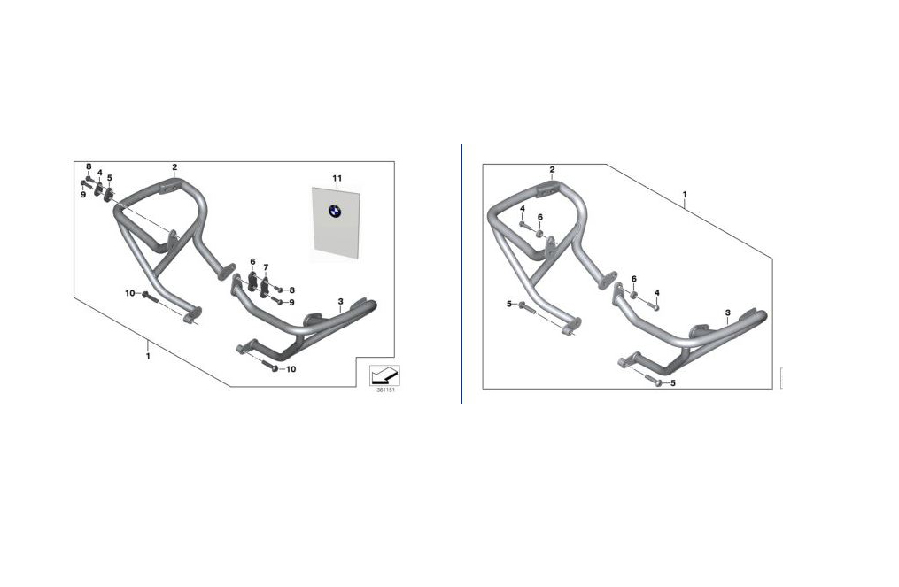

Wahrscheinlich sind die Teile 4/5 und 6/7 im ersten Bild genau die Teile, die den nötigen Abstand schaffen.
Wenn dem so wäre, dann passt es.
Steht alles in der 11, der geheimen Anbauanleitung.
