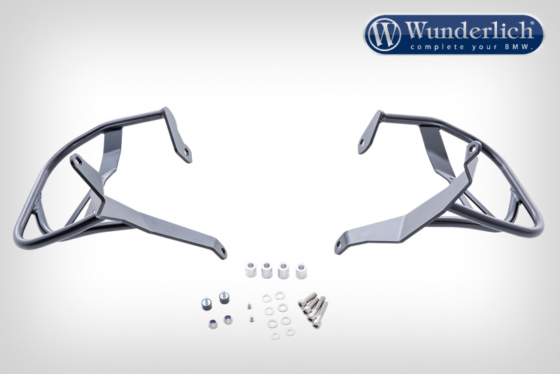

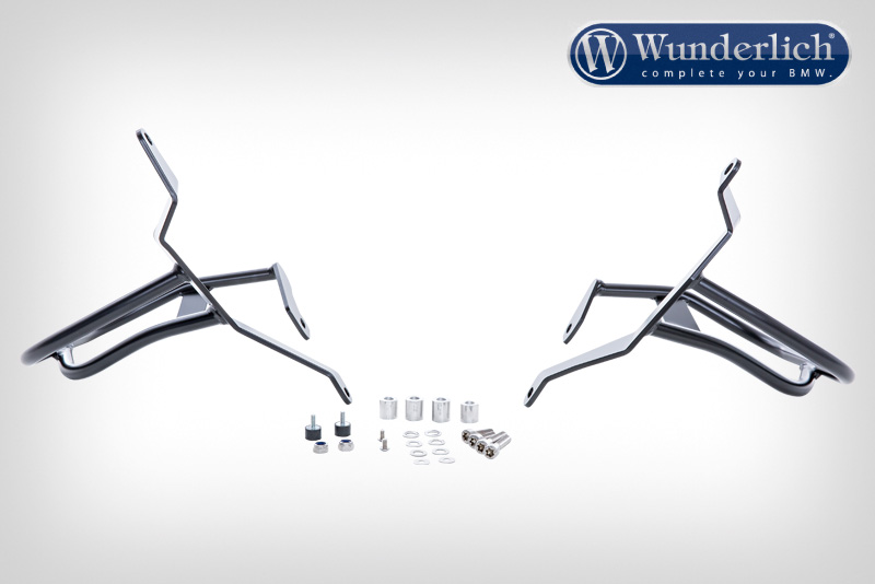

hat von euch jemand einen Bügel von Ibex verbaut?
Wenn man die Bilder betrachtet, scheind dieser nicht weit über den Zylinder heraus zu stehen.
Mein Bügel von Heel, den ich kürzlich angebaut habe, steht zu weit über und begrenzt die Schräglage.
Den orginalen von BMW möchte ich nicht.
Was ist sonst noch zu empfehlen?

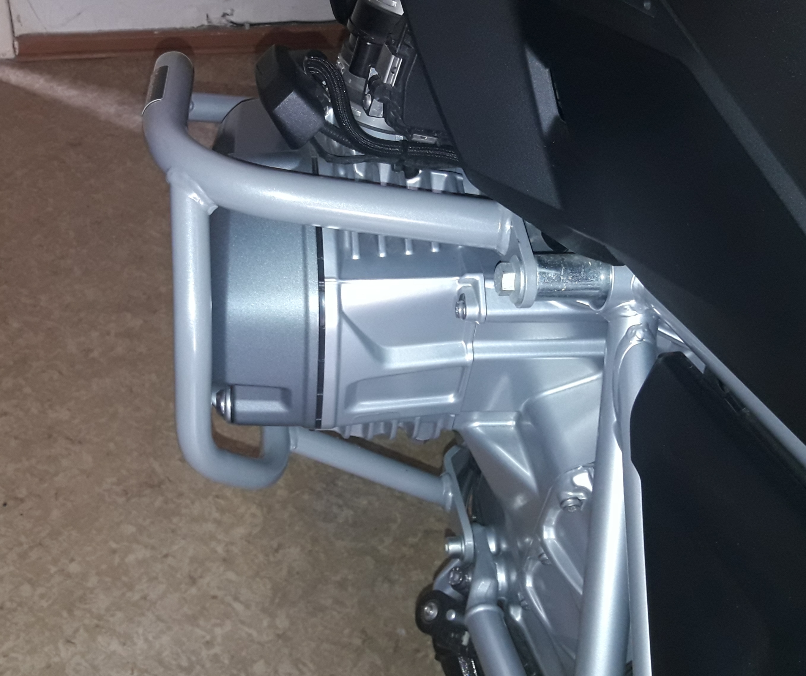

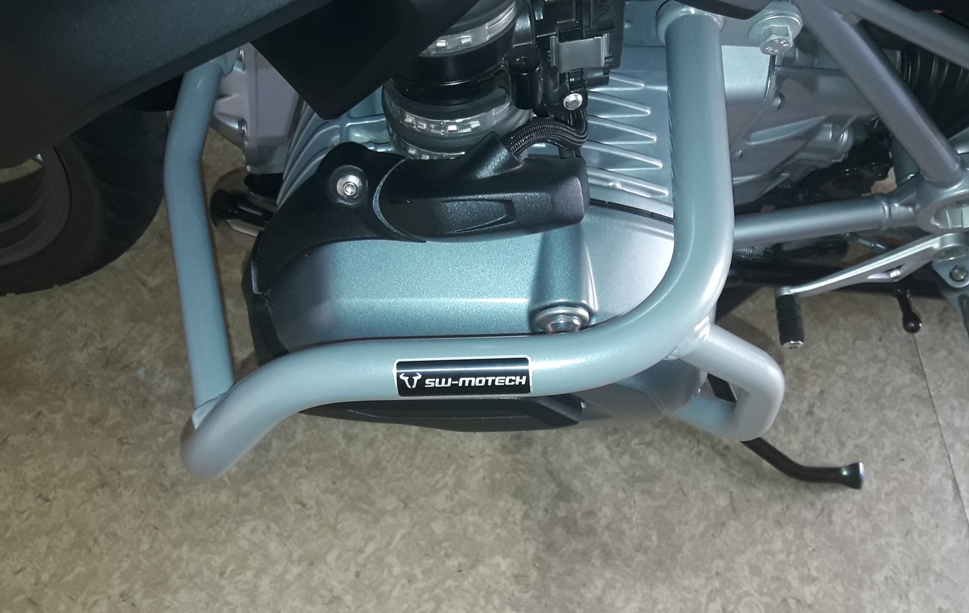

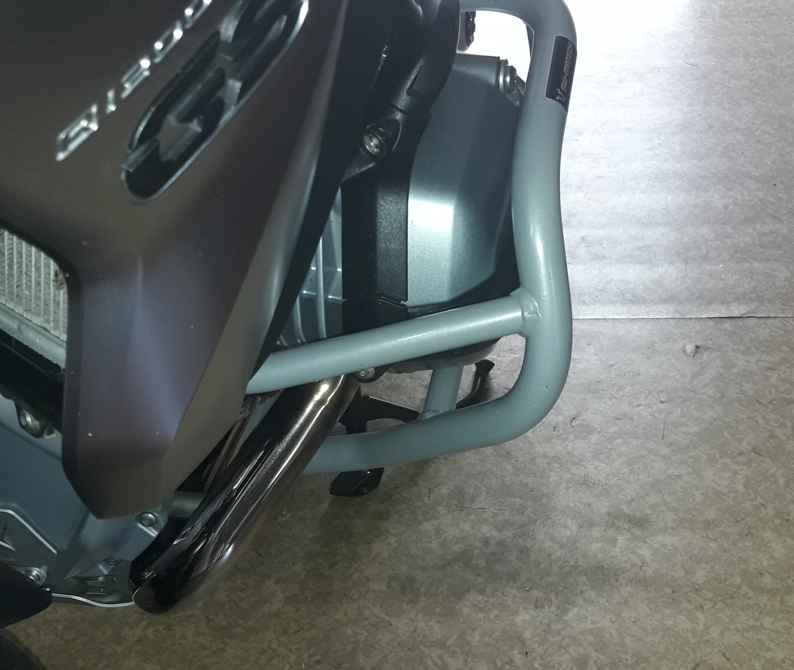

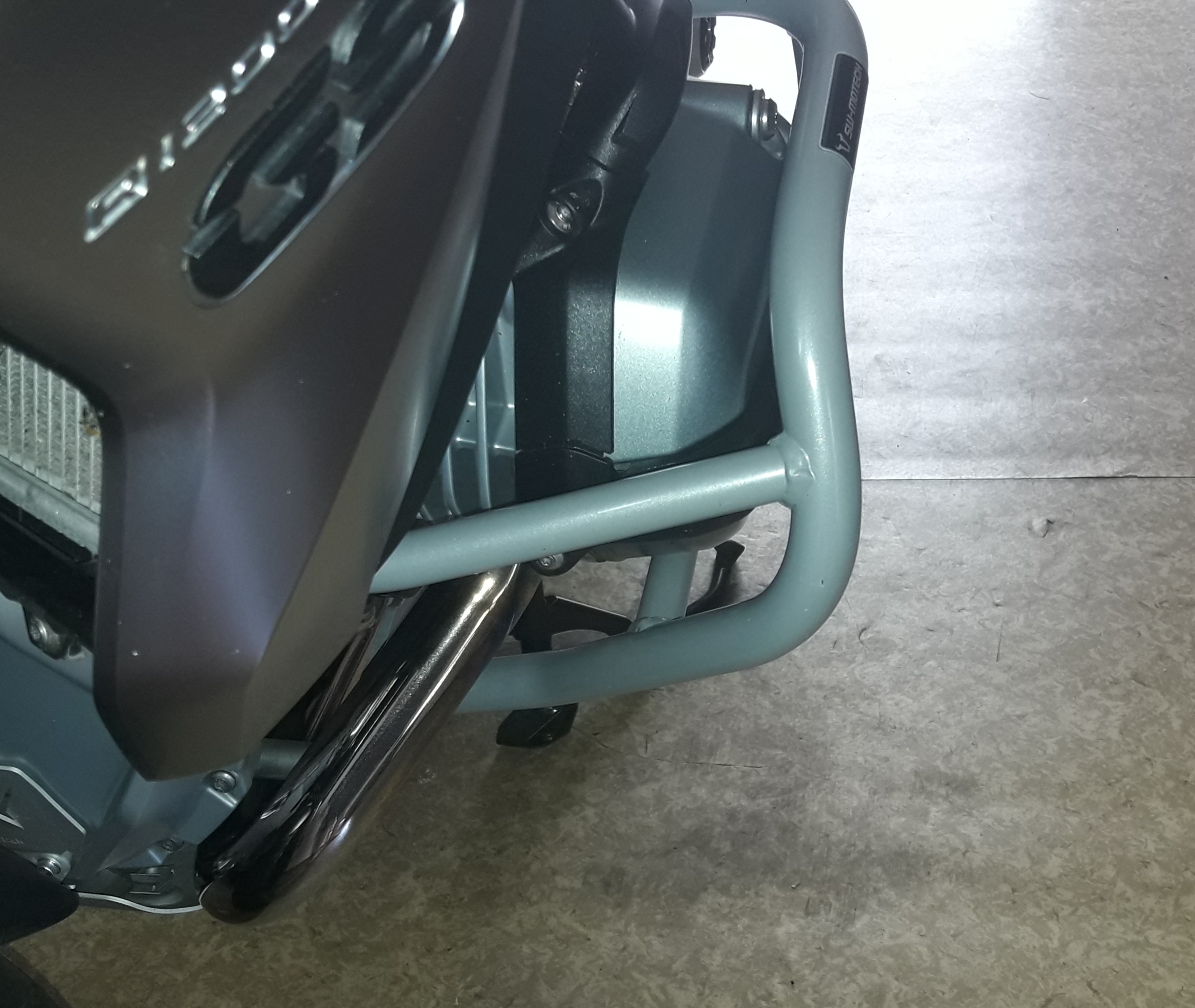

Also bei meiner gebrauchten waren die SW Motech schon verbaut,sind mir zu ausladend,ich werde demnächst die originalen verbauen...20190707_181513.jpg

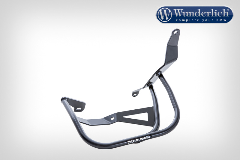

Ich habe mich nach einigem hin und her für den schlanken Krauser-Sportbügel von Wunderlich entschieden. Am schwarzen Motorblock fällt er im Gegensatz zum mächtigen Original-Fänger kaum auf und ist mit dem hinteren Haltepunkt am Rahmen verschraubt. Ob er im Fall des Falles taugt, kann ich freilich bisher nur hoffen.
