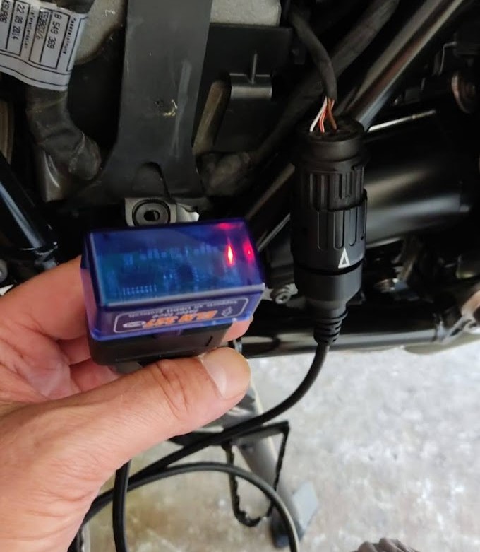

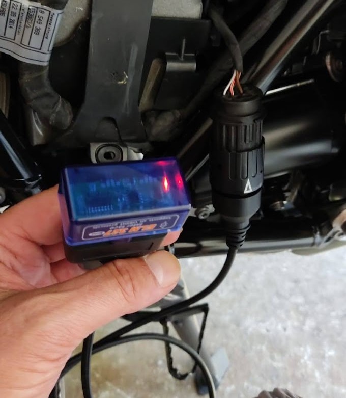

Wollte Motoscan jetzt auch mal ausprobieren.
Verbindung zur Hardware steht, bekomme dann in der App aber immer die Meldung "Verbindung zum Steuergerät fehlgeschlagen", oder so....
Habe jetzt nur ein billiges ELM327 aus der Bucht und ein einfaches Adapterkabel genommen.
Kann es sein das sowas nichts taugt ?
Ich muß auch immer erstmal am Verbindungsstecker zum Anschluß des Rundsteckers rütteln damit der ELM überhaupt leuchtet...
Als Spielerei oder mit ernstem Hintergrund ? Denn es ist ja wohl klar, dass man sich auf ein Diagnosehilfsmittel verlassen können muss und nicht auch noch dort nach einem Fehler suchen müssen muss, während man nach dem Fehler im Fahrzeug sucht.
Dir dürfte doch kaum die Warnung des Anbieters entgangen sein:
https://www.motoscan.de/diagnoseadapter/ schrieb:
Es funktioniert in meisten Fällen auch mit sehr vielen billigen Adaptern, jedoch die Funktionsfähigkeit wird nicht gewährleistet, da div. Adapter nicht alle ELM327 Befehle unterstützen. Zwecks Prüfung auf Tauglichkeit haben wir in der MotoScan App eine Extra Testfunktion integriert. Diese prüft den Adapter auf Vorhandensein von Funktionen. Die Funktionsfähigkeit des Adapters kann jedoch nur im Echtbetrieb geprüft werden, da einige Adapter zwar positiv auf die Befehle antworten, führen die Befehle jedoch nicht wirklich aus.
Das beantwortet doch die Frage und nach Forenrückmeldungen ist die Warnung nicht unberechtigt.
Das ist natürlich ganz übel und Du wirst wohl oder übel den Wackelkontakt suchen müssen.
Meiner Erfahrung nach rastet der Rundstecker des Adapers hakelig in den Gegenstecker am Motorrad ein. Für einen sicheren Konatkt reicht bloßes Stecken nicht aus, weil die Steckerkappe mit dem Gegenstück verschraubt werden muss (1/8 Umdrehung). Jedenfalls gilt das für die von WGSoft vertriebenen Teile.
erstmal für Service zurücksetzen, dann mal sehen was Motoscan hergibt.
Das ist mir schon klar. Hat trotzdem keinen sofortigen Kontakt.
Werde dann doch beizeiten mal in das Unicar Scan investieren.
