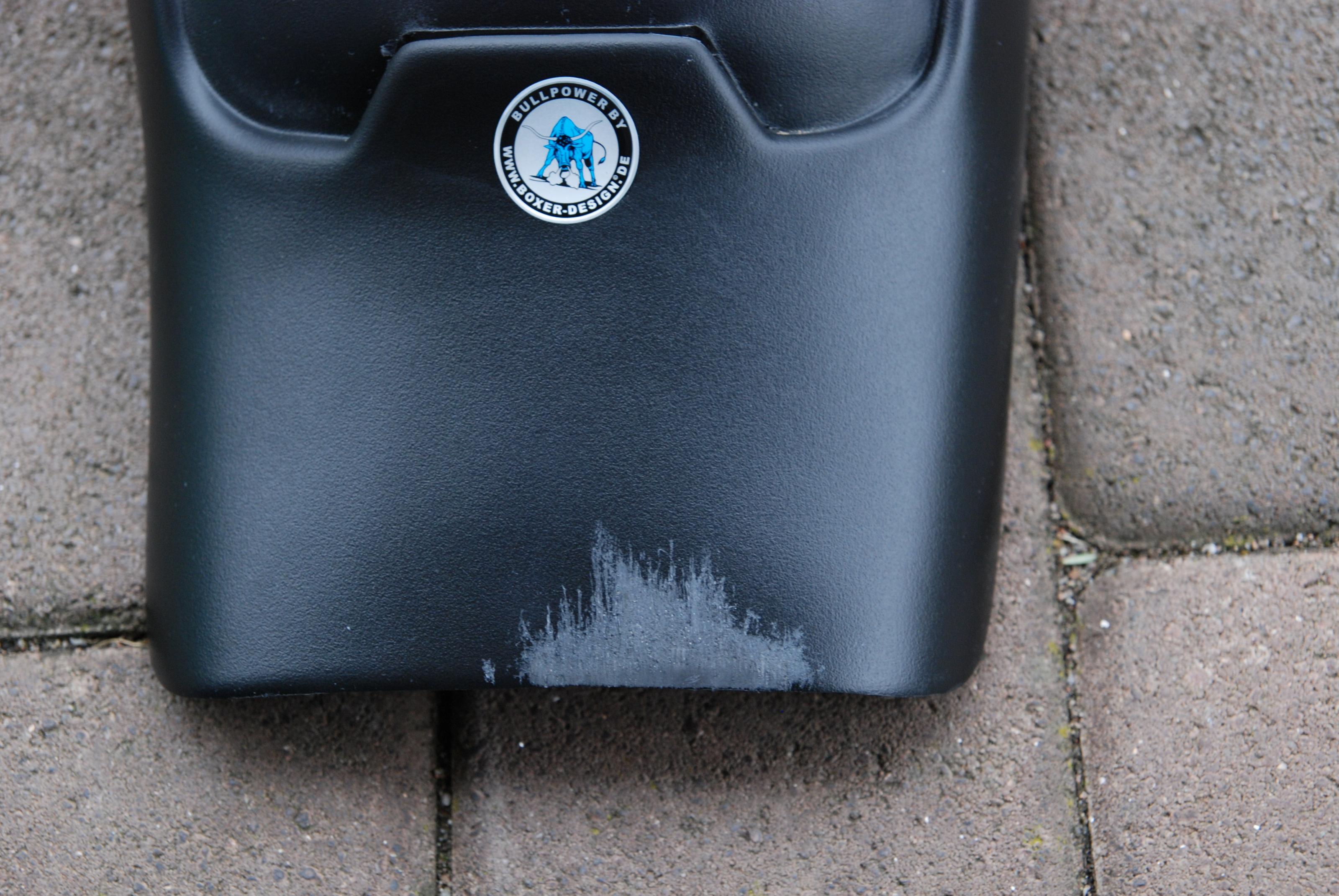

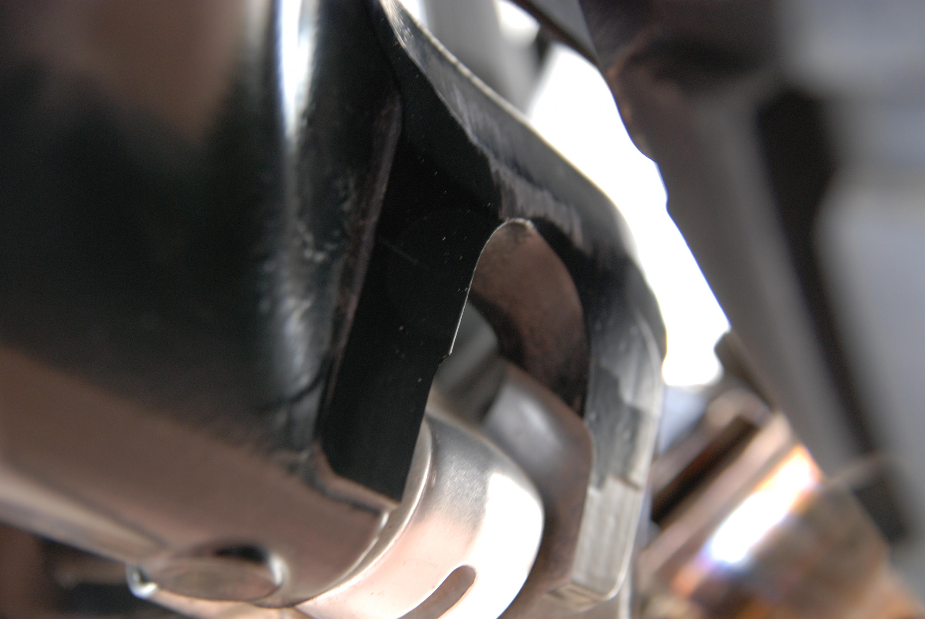

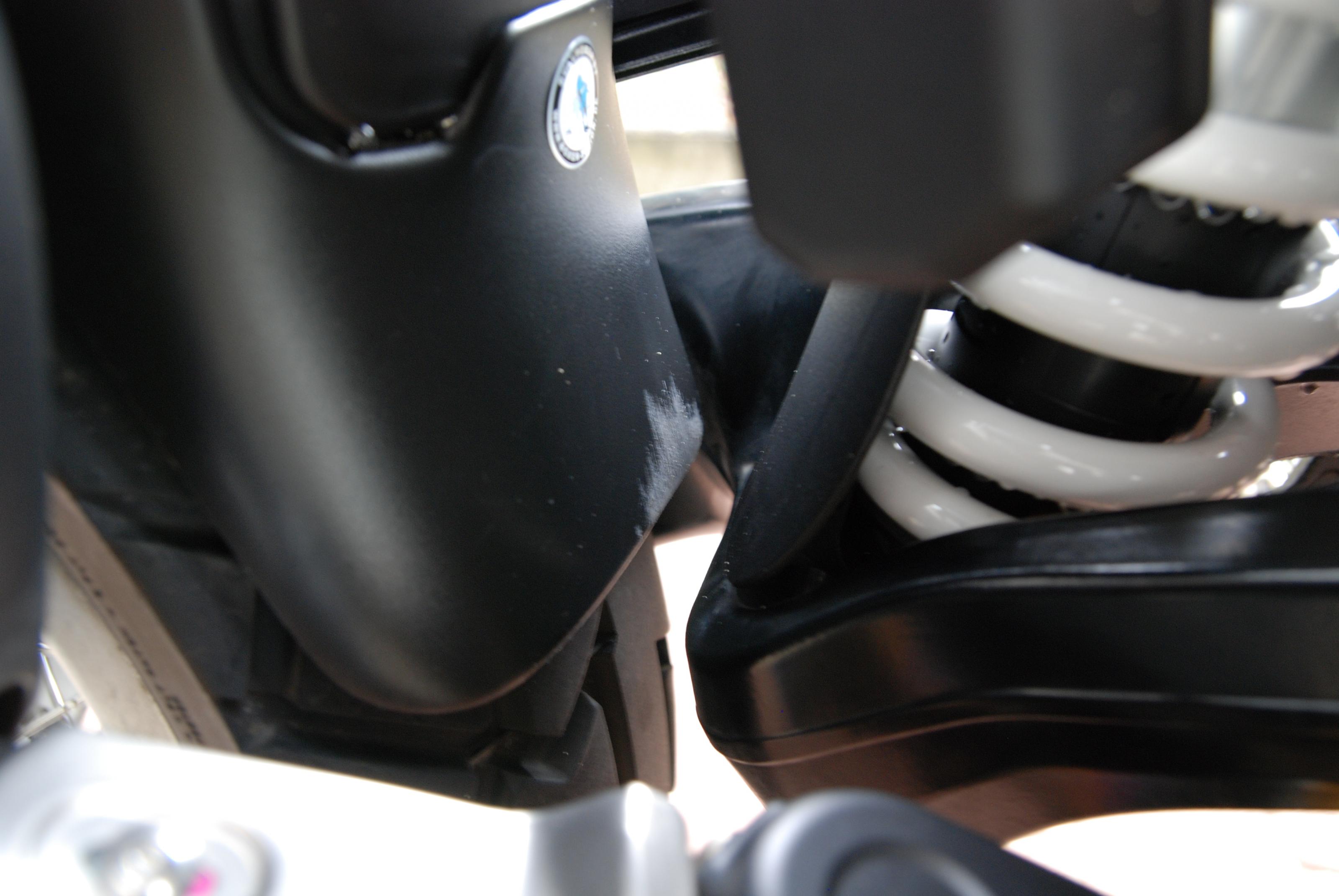

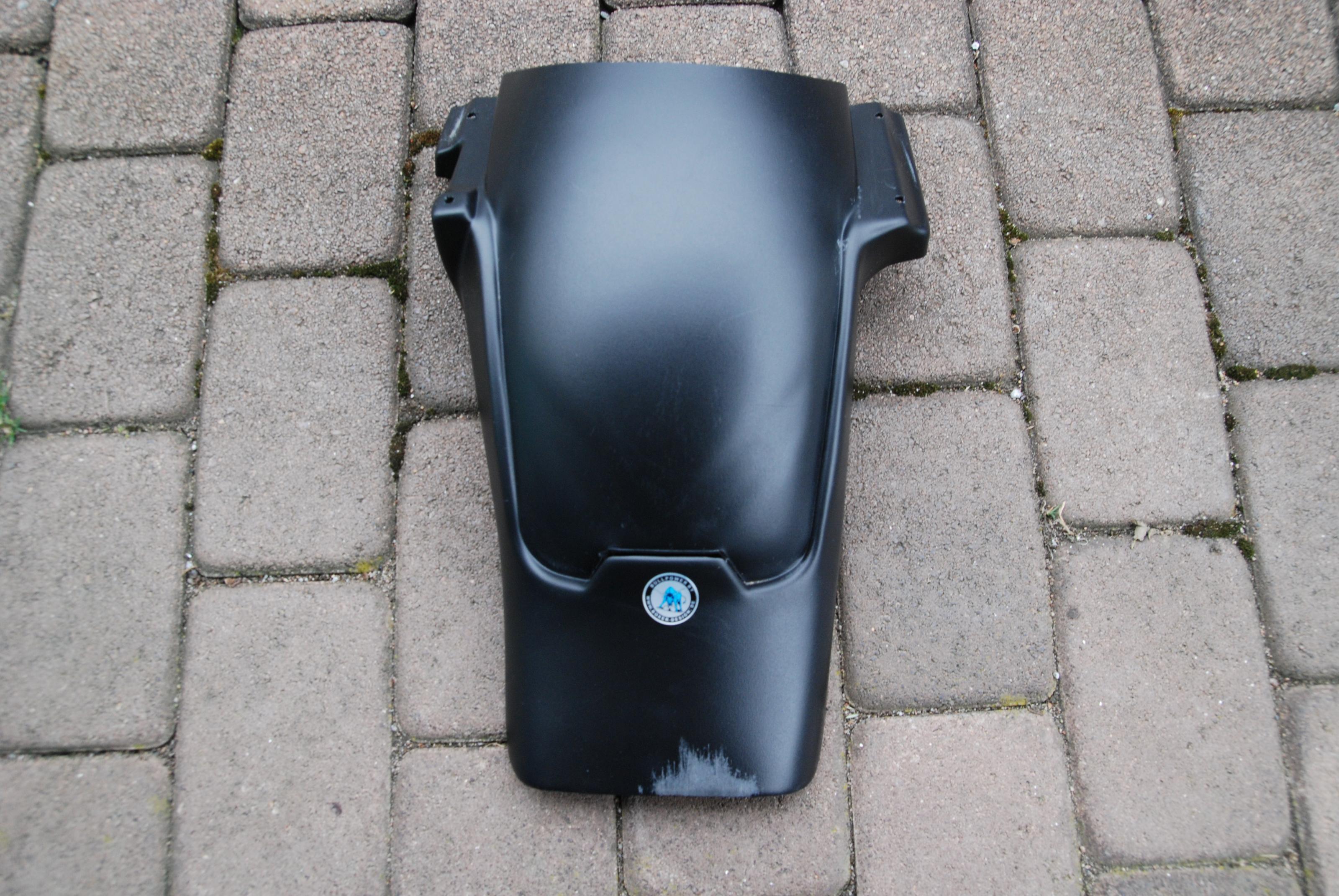

Hatte für meine neue LC eine Mudsling Hinterradabdeckung von Louis (Boxer-Design) vor 3 Wochen verbaut. Bei der heutigen ersten Wäsche der GS stellte ich fest, dass der Mudsling erhebliche Schleifspuren an der unteren Kante auf Grund von Berührungen mit der unteren Schwingenaufnahme wohl beim Einfedern des hinteren Federbeins zeigt. Ebenso ist die Federbeinaufnahme gegenüber (ich weiß keine bessere Bezeichnung) in diesem Bereich, d.h. der schwarze Lack (da schwarzer Rahmen/Antrieb) über ca. 10 cm² abgescheuert. Ich stelle mal ein paar Fotos hierzu ein.
Den Mudsling werde ich versuchen bei Louis wegen fehlender Passform zu reklamieren. Habe wohl doch am falschen Ende gespart - bei meiner TÜ hatte ich einen Mudsling vom Wunderlichen verbaut. War deutlich teurer als der von Louis, dafür passte alles 1a.
Meine Frage zunächst an die Wissenden unter euch: muß ich das Metall der Federbeinaufnahme schnellsten wieder beilackieren, um Korrosionsschutz zu gewährleisten, oder ist das hier Edelstahl und nicht rostend und ich brauche mir "keinen Kopp machen"? Habe zunächst mal, um mich zu beruhigen, ein Stück dicke Tankschutzfolie zurechtgeschnitten und auf die metallische, abgeschabte Stelle geklebt. Danke für eure Infos!

Die Schwinge ist aus Alu-Druckguss. Wenn der Schutzlack nicht wieder hergestellt wird kann das Aluminium ausblühen bzw. im Winter durch Salzlake oberflächlich angegriffen werden.
Ich würde die Stellen sorgfältig reinigen / entfetten (anschleifen kannst du dir sparen...das hat bereits der Pseudo-Mudsling getan) und dann in drei Lagen mit Alu-Felgenspray überlackieren...eventuell hat BMW auch ein Lackreparaturspray im passenden Farbcode.

Also, bei den Schleifspuren bei meiner sogen. Hinterradabdeckung hätten auch keine Filzlinge etwas genutzt. Die könntest du bei den deutlichen mechanischen Kontakten wohl täglich tauschen. Die Filze wären eh immer abgerissen, so wie es aussieht.
@all - Danke zunächst für eure Infos! Werde dann mal doch die Schwinge/Federbeinaufnahme in irgendeiner Weise mir Farbe versiegeln.
Was die Reklamation bei L.... betrifft, kann ich ja mal eine Info zu gegebener Zeit geben. Vorgang "läuft".

Inzw. hat Louis meine Reklamation anerkannt: L. wird mir den Kaufpreis des Hinterradspritzschutzes (habe ich als Retoure zurückgesandt) und die Kosten für die Reparatur/Lackierung der Schwinge durch meinen :) (€ 68,--) in den nächsten Tagen erstatten. Die Abwicklung der Reklamation seitens L. war sehr kundenorientiert, sehr freundlich zu dem. Man sieht seitens L. angeblich keinen grundsätzlichen Mangel bzw. Herstellungsfehler - es lägen lediglich nur 4 Reklamationen zu dem betreffendem Teil vor. Nun ja, die Anerkennung meiner und nach meinem Kenntnisstand zumindest die Reklamation eines anderen Forum-Users, sagt sicher etwas anderes.
Zudem habe ich mir inzwischen den orignalen Mudsling von Wunderlich bestellt und montiert (wie auch schon vor Jahren für meine TÜ). Dieser ist im unteren Teil deutlich länger und anders gebogen. Er passt, ohne auch nur ansatzweise mit der Schwinge beim Einfedern in Berührung zu kommen. Ich habe nun mit dem orig. Mudsling auch wieder fast 1000 km gefahren - ohne Probleme!
