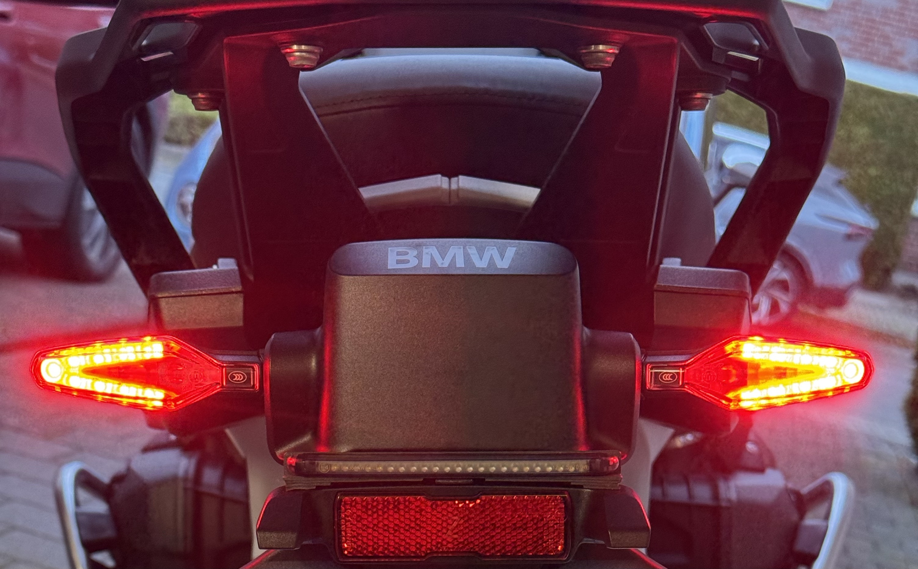

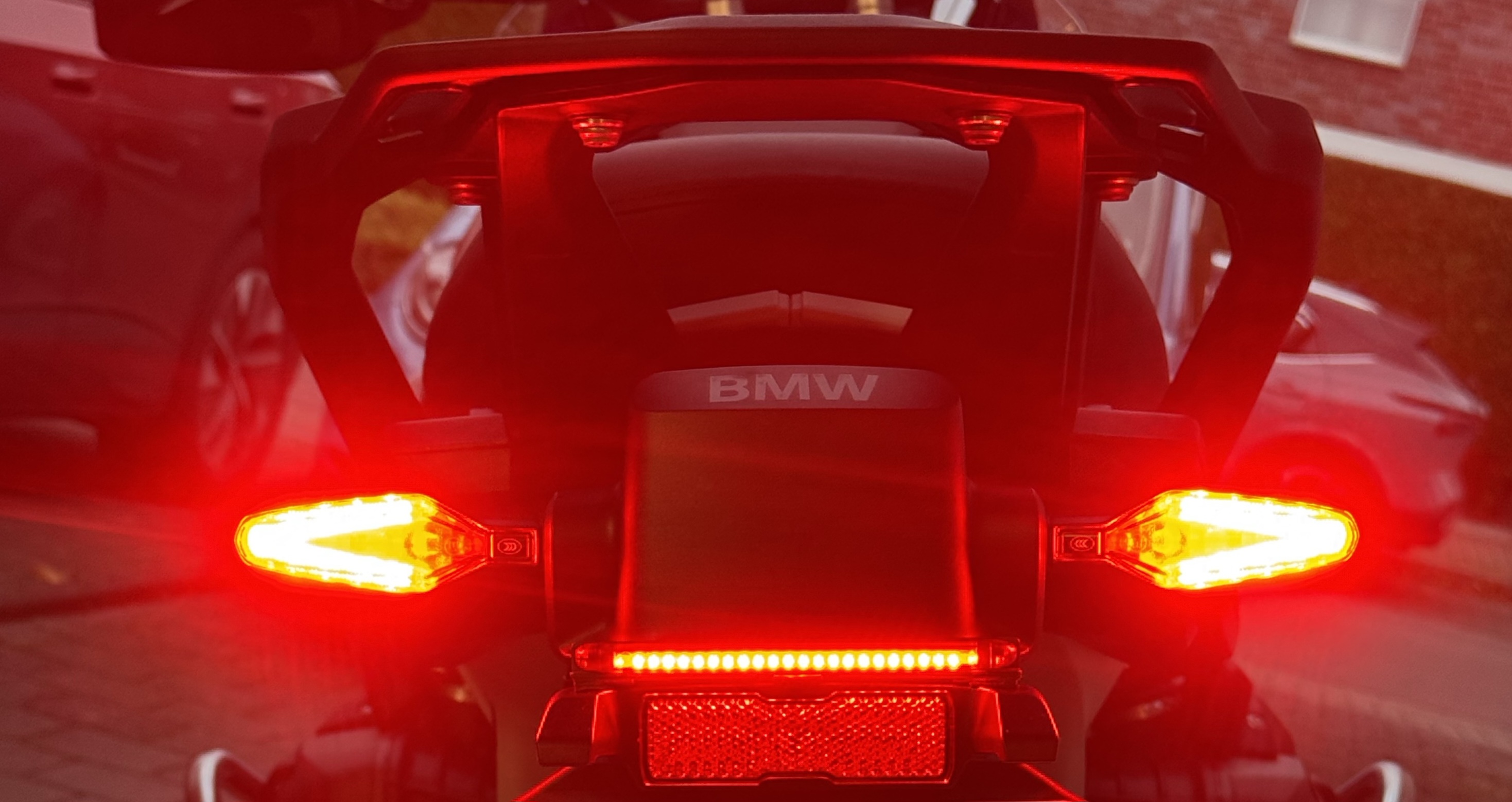

Ich habe die Weiser verbaut, fand aber den Preis für die dritte Bremsleuchte sehr heftig, für die Weiser übrigens auch. Hier im Forum dann eine andere Lösung gesehen und die habe ich dann nachgebaut und montiert ohne zu schrauben.
In der ZIP Datei ist das Blinken mit Bremslicht zu sehen. Vielleicht ist es für den ein oder anderen interessant.

Jein, die Weiser hatte ich mit dem Anschluss für das dritte Bremslicht bestellt in der Deutschlandausführung. Bremleuchte gibt's u.a. bei Polo oder direkt bei highsider.de, da habe ich bestellt in getönt mit E Kennzeichen. Bisschen Isolierschlauch, einen längeren Draht um das Kabel durchzuführen und einen Lötkolben um zwei Stifte anzulöten die ich direkt in den Stecker der Weiser gesteckt habe. Etwas Isolierband und fertig. Liest sich vermutlich schlimmer als es ist, bisschen fummelig das Kabel durchzuführen aber mit etwas Geduld klappt das gut. Ich würde ja sagen ich helfe aber zwischen Mannheim und Karlsruhe ist dann doch etwas zu weit :wink:.

Das hast du wirklich fein gemacht, Glückwunsch. Könntest du nicht etwas detaillierter berichten ?
wie hast du zum Beispiel die Bremsleuchte unter den Radarkasten befestigt?
Was sind das für Stifte? Die du an die Kabel der Bremsleuchte gelötet hast? Werden die mitgeliefert?
musstest du Zoll bezahlen? Die Lieferung kommt ja aus England oder?
deine Lösung ist viel stimmiger als das Original. Bei der Weiser Lösung wird ja das Denali Rücklicht am Kennzeichen fest gemacht. Finde ich wirklich unschön. Unabhängig vom viel höheren Preis würde ich das gerne genauso machen wie du das hast, ist viel stimmiger.

Jau, ich melde mich hiermit :wink:. Gerade etwas knapp in der Zeit... Die Weiser habe ich bei Bluerider in Holland bestellt, die Leuchte hier: LED Rücklicht STRING - HIGHSIDER , den Isolierschlauch bei Amazon, ein Kumpel hat mir einen kleinen Winkel 3D gedruckt, schwarzes doppelseitiges Klebeband bei Amazon, die Steckerstifte und Schrumpfschlauch hatte ich noch rumliegen, Isolierband tuts aber auch. Wenn gewünscht schreibe ich noch etwas detaillierter wie man das selber machen kann. Der Einbau der Module wird im Video von Weiser gezeigt, von dem verlegten Kabel (die Länge der Kabel der Leuchte ist mehr als ausreichend), das verlegte Kabel kann ich im Bild zeigen. Muss ich aber noch machen.
Das erstmal auf die schnelle...
