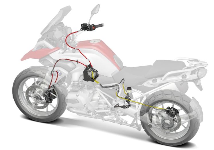

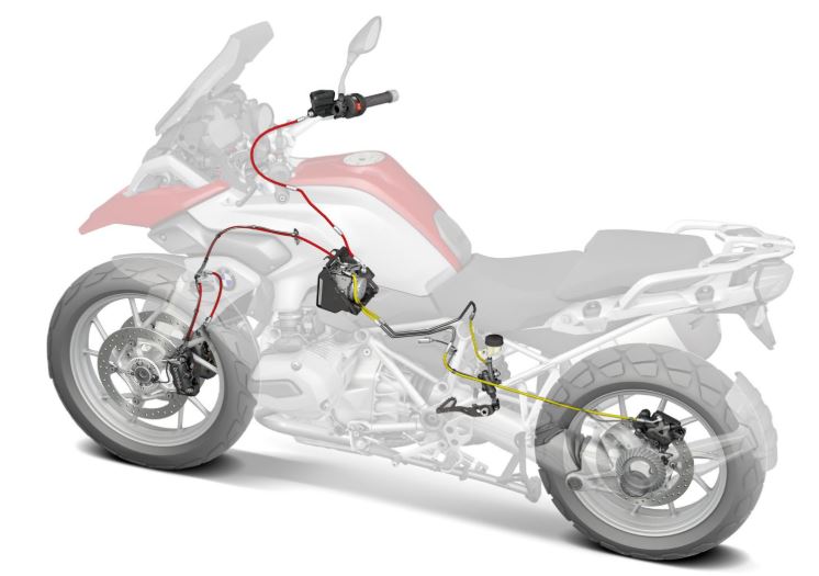

Das ist an sich eine gute Idee, allerdings spricht die gezeigte Skizze / Bremsleitungsschema von Bmin dagegen. Nach hinten geht nur eine Leitung und wenn die Beläge ein Problem wären (bzw. zu satt anliegende), dann würde die normale Bremse auch nicht funktionieren. Ich denke, das Problem liegt wirklich nur am Fussbremszylinder. Wohin geht eigentlich die sich infolge der dortigen Wärme ausdehnende Bremsflüssigkeit und woher fliesst diese dann wieder zurück (ohne Pedalbetätigung!)?

wo finde ich diese Skizze?
