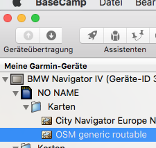

[FONT=&quot]Habe gerade auf mein BMW Motorrad Navigator IV von Südafrika eine OSM Karte auf die Speicherkarte installiert. Leider sehe ich die Karte nicht auf meinem Navi. [/FONT][FONT=&quot]Warum? Was mache ich falsch?[/FONT]
[FONT=&quot]Am Garmin Base Camp ist alles wunderbar da. Auch wenn ich das Navi [/FONT][FONT=&quot]am Mac anschließe und auf Base Camp gehe ist die Karte sichtbar.[/FONT]
[FONT=&quot]Ich bitte um Hilfe! Danke[/FONT]

Wohin auf der SD hast Du denn die Karte kopiert?
Hast Du unter den Einstellungen im Navigator auch die Karten aktiviert?

einfach auf die SD raufgezogen...
Ja Karten haben alle einen Haken.

alle haken weg außer bei der OSM aber es nützt nix..
am Basecamp alles da...

ja, habe ich auch gemacht alle haken auf dem Navi weg außer bei der OSM aber die Karte ist immer noch nicht sichtbar... was soll ich tun..ohje das wird wohl nix...

Bitte mal komplett rauszoomen, die Karten sind ja nur mit begrenztem Ausschnitt.

Meines Wissens Nach muß die Karte in einen Ordner mit dem Namen "Garmin"
Zumindest mache ich das immer so.
Und ich hoffe Du hast die 2. Datei auf das Navi gezogen mit dem Namen "gmapsupp.img"
Und Du darfst keine 2. Datei mit der gleichen Bezeichnung haben ( also keine 2 OSM karten ) denn dann benennt sich die nächste in gmapsupp1.img um und geht nicht mehr.

Oder Ordner Maps geht auch.
Stelle doch mal die Ordnerstrukturen und deren Inhalt hier bereit.
