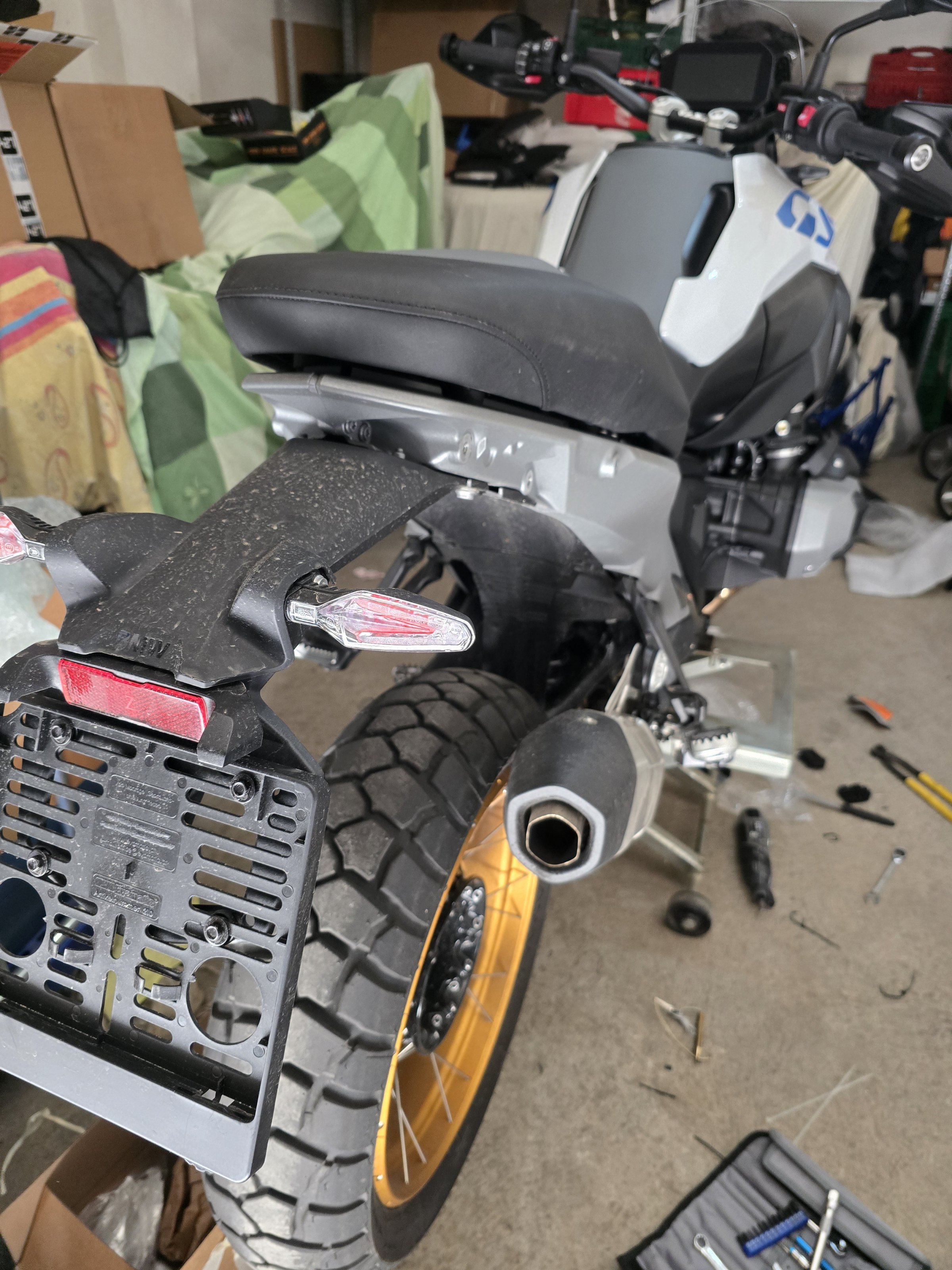

Projektstart: Abspecken ist angesagt

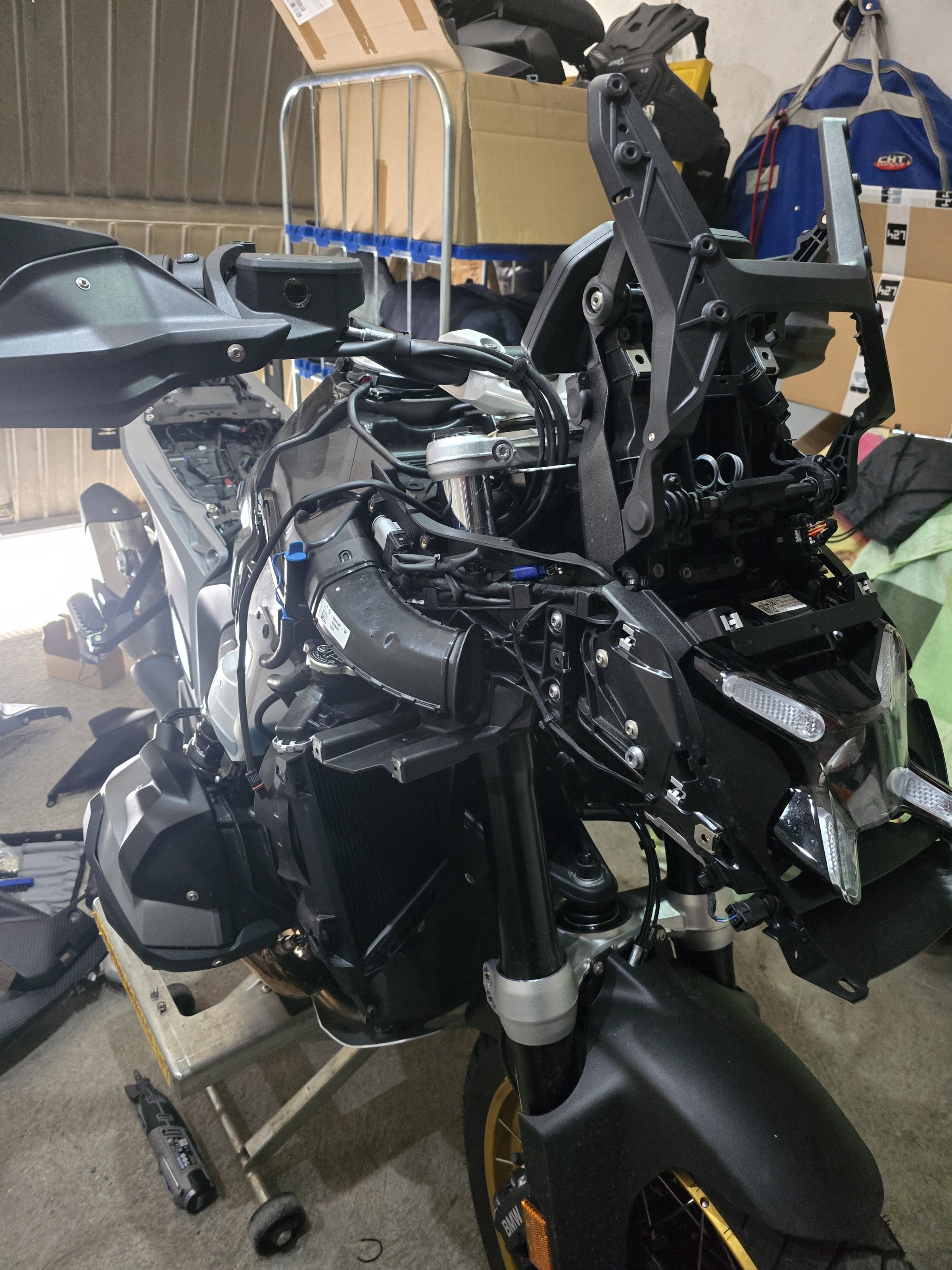

Am Wochenende ging’s endlich los: Ich habe die ersten Kilos an meiner GS ins Visier genommen. Ziel ist klar: 40 Kilogramm sollen runter – und ja, das ist eine Ansage. Aber irgendwo muss man ja anfangen. Also: Erster Schritt gemacht – und der war gar nicht so schlecht.
Ergebnis des Tages:
2306 Gramm habe ich der GS heute abgenommen!
Klingt erstmal nicht nach viel – aber jeder Schritt zählt.
Noch 37697 g bis zum Ziel – aber wer zählt schon... naja, ich offensichtlich.
Was wurde gemacht? Was wurde gewogen?

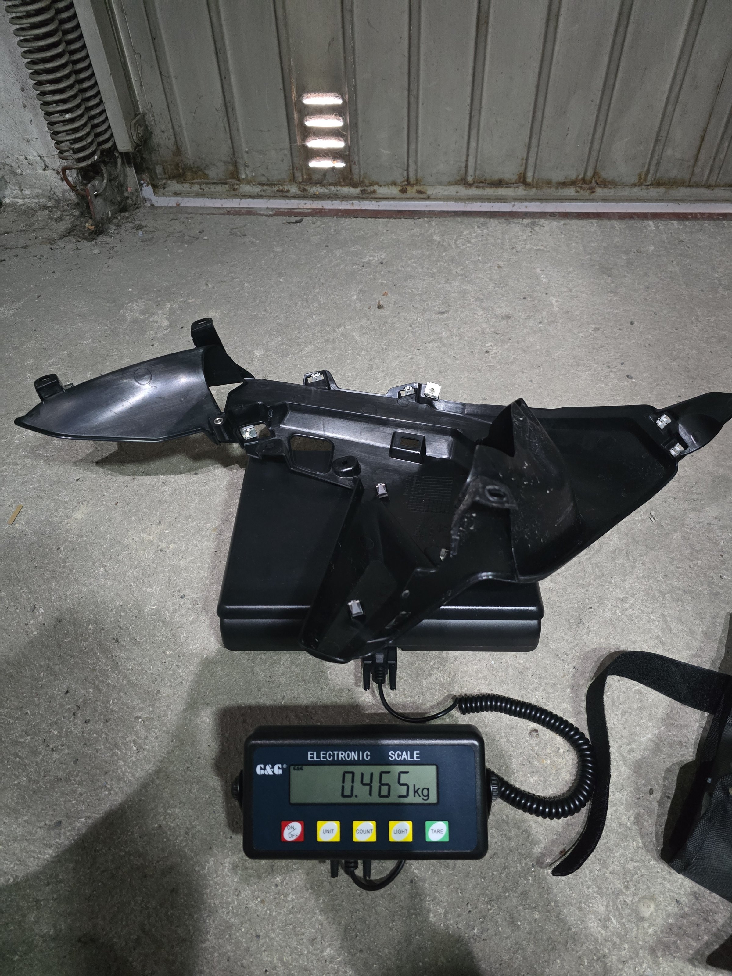

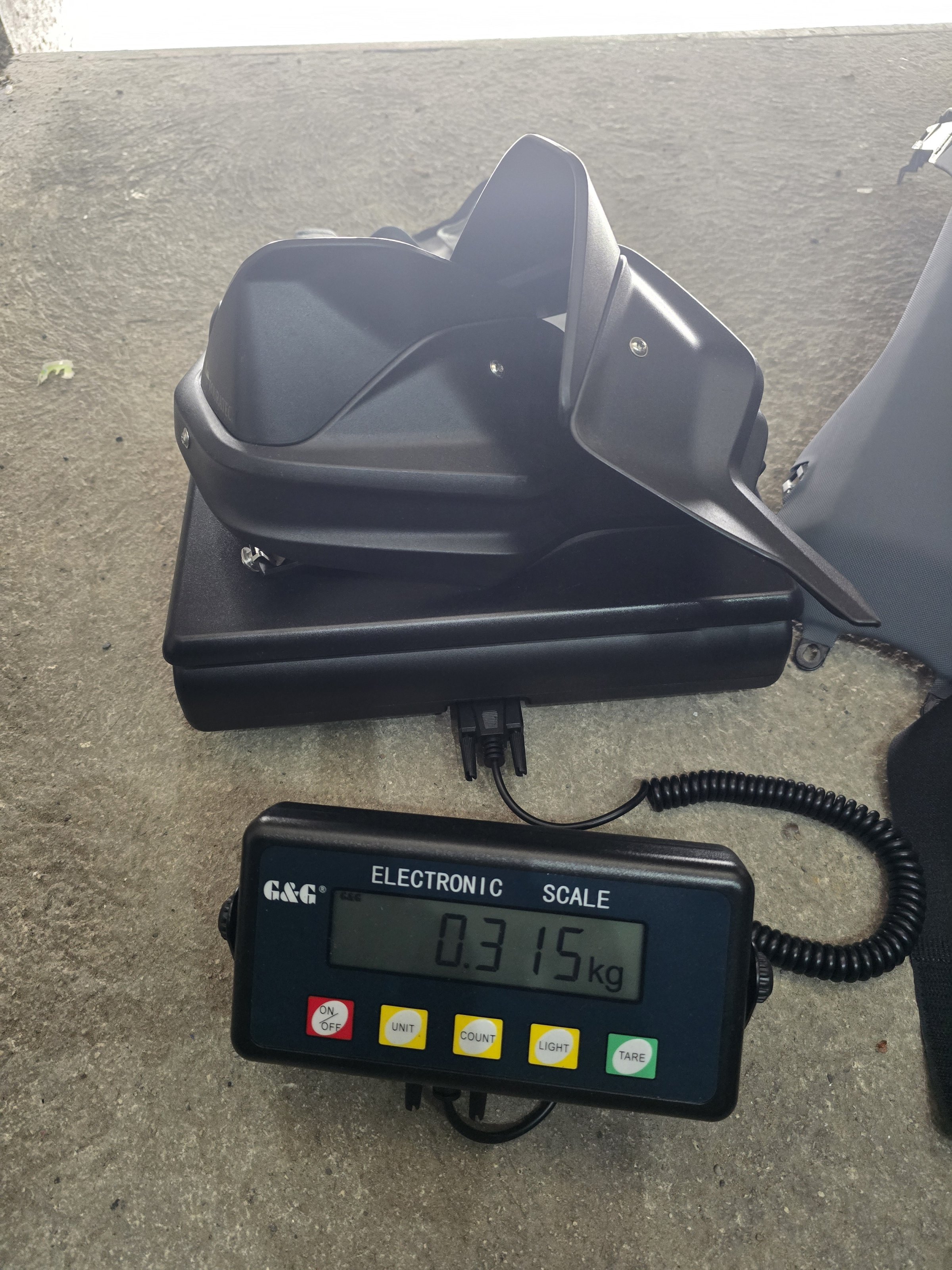

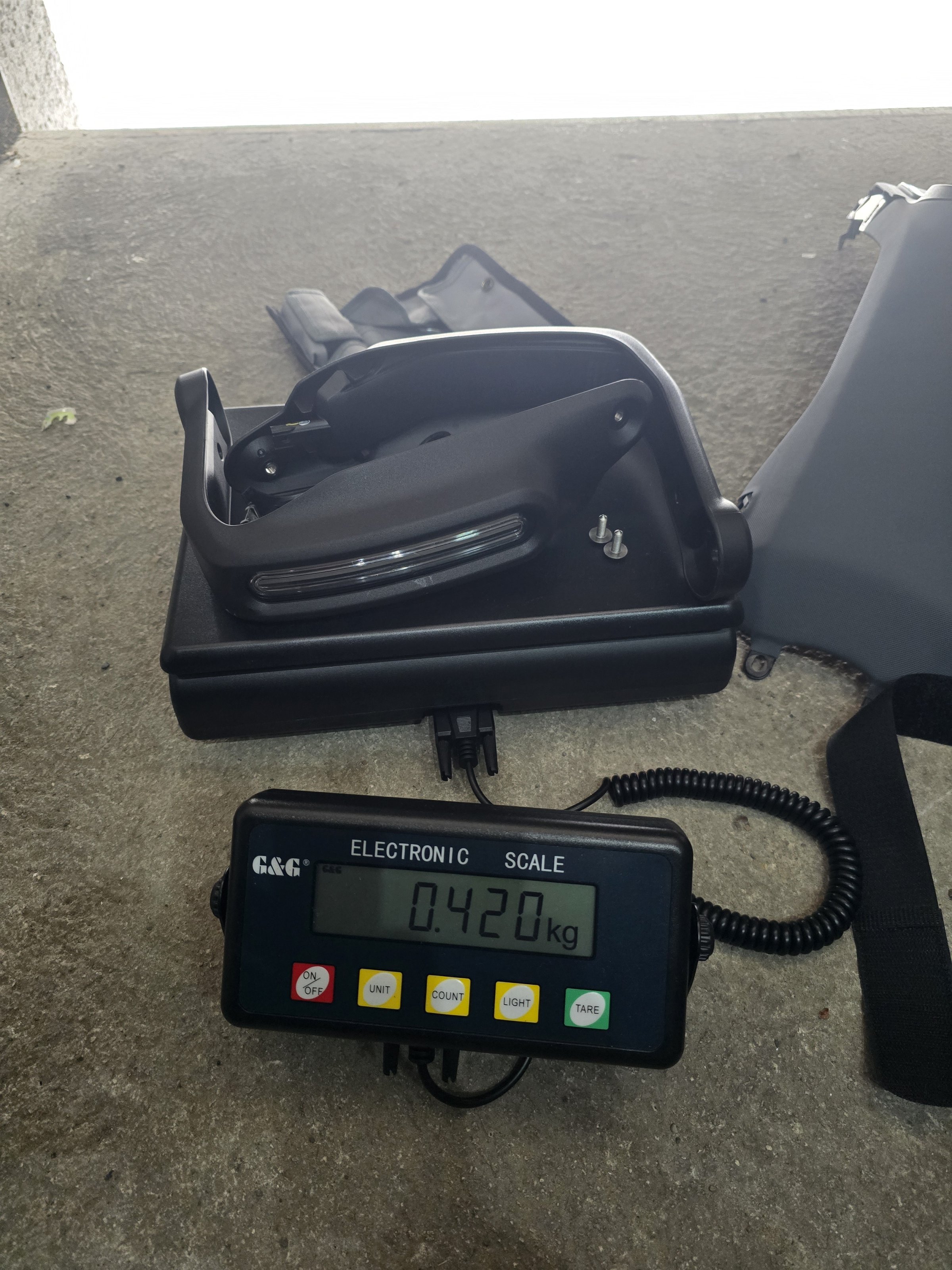

Ich hab nicht nur geschraubt, sondern auch gewogen, katalogisiert und analysiert. Denn wer 40 kg sparen will, muss wissen, wo das Gewicht sitzt – und was sich sinnvoll ersetzen lässt.

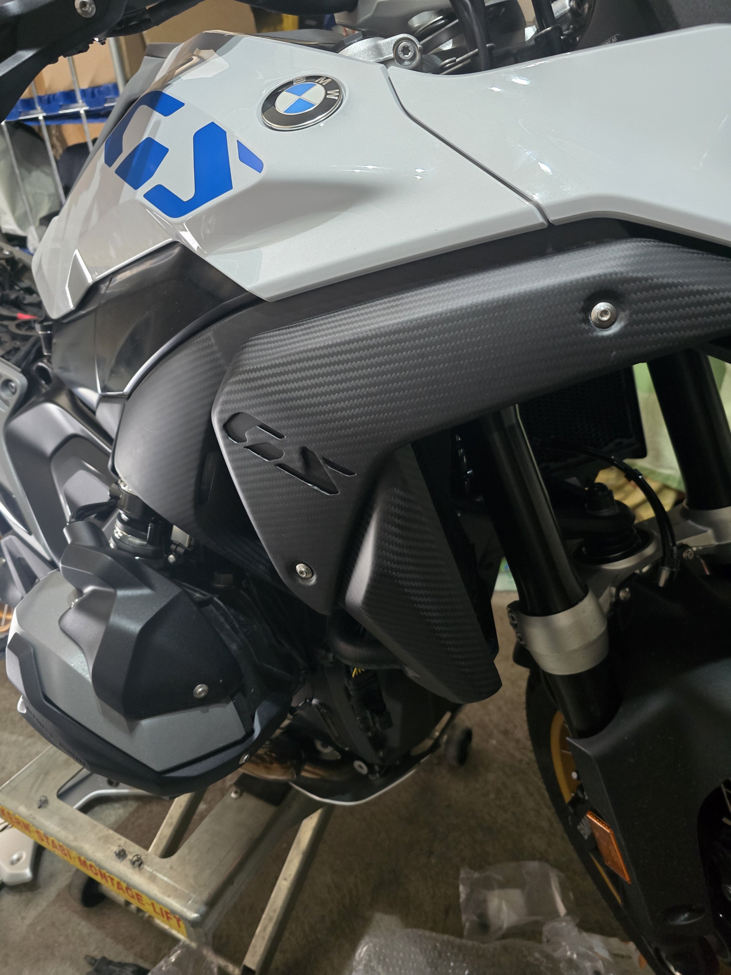

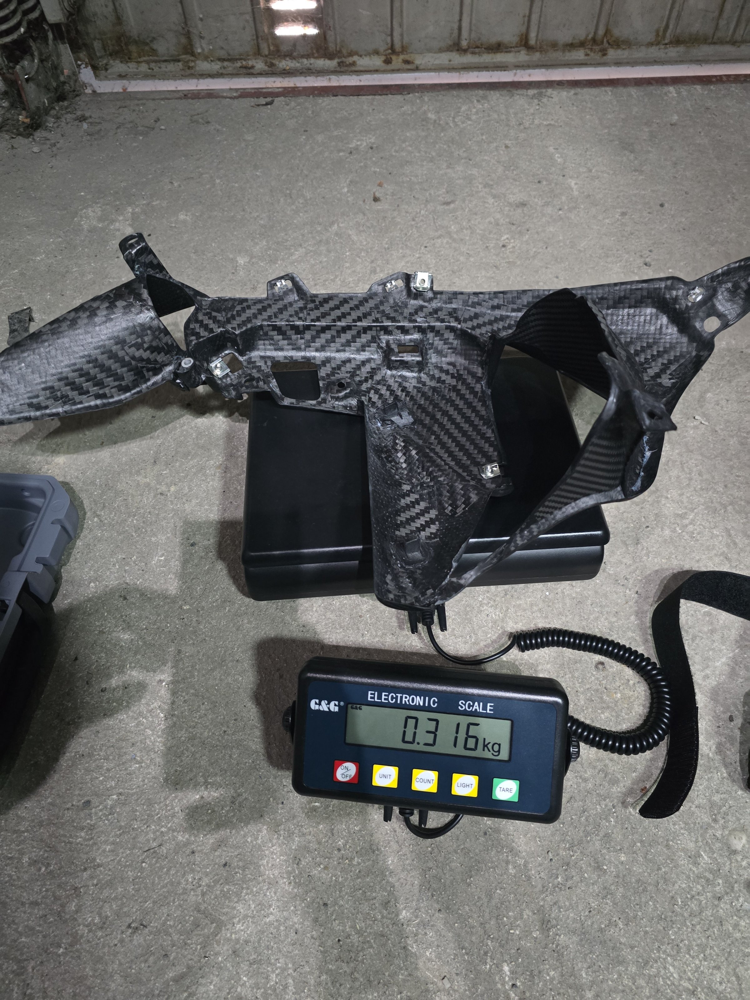

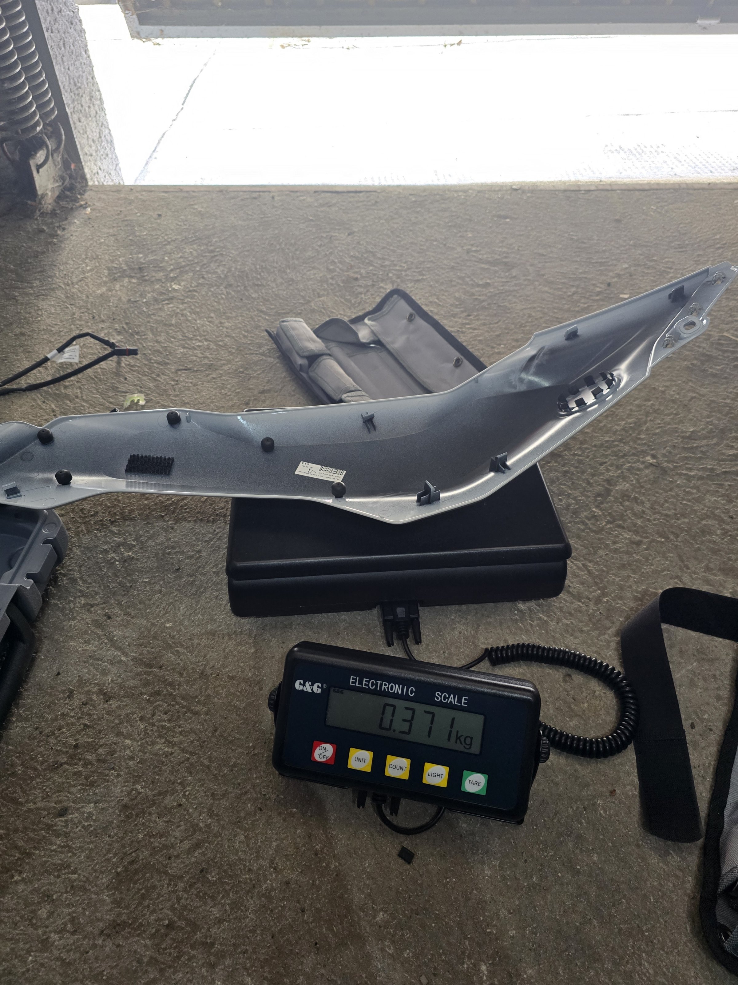

Carbon statt Plastik – China für den Test
Innenverkleidung: Erste Testteile in Carbon – gekauft bei Aliexpress.
Ja, sie passen nicht 1:1 wie das Original, aber hey:
298 g gespart – und 700 € gegenüber Ilmberger. Für einen ersten Versuch absolut okay.

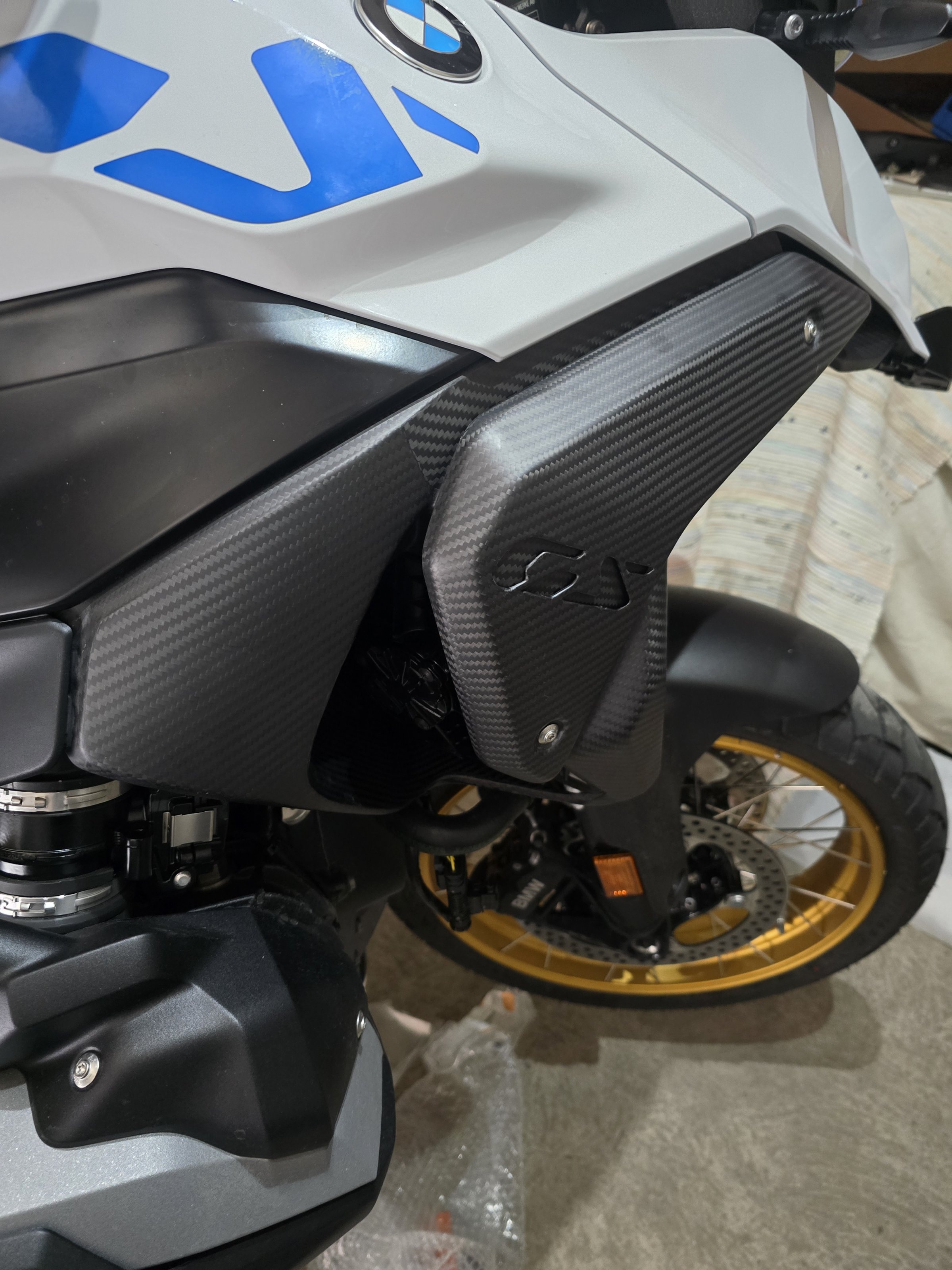

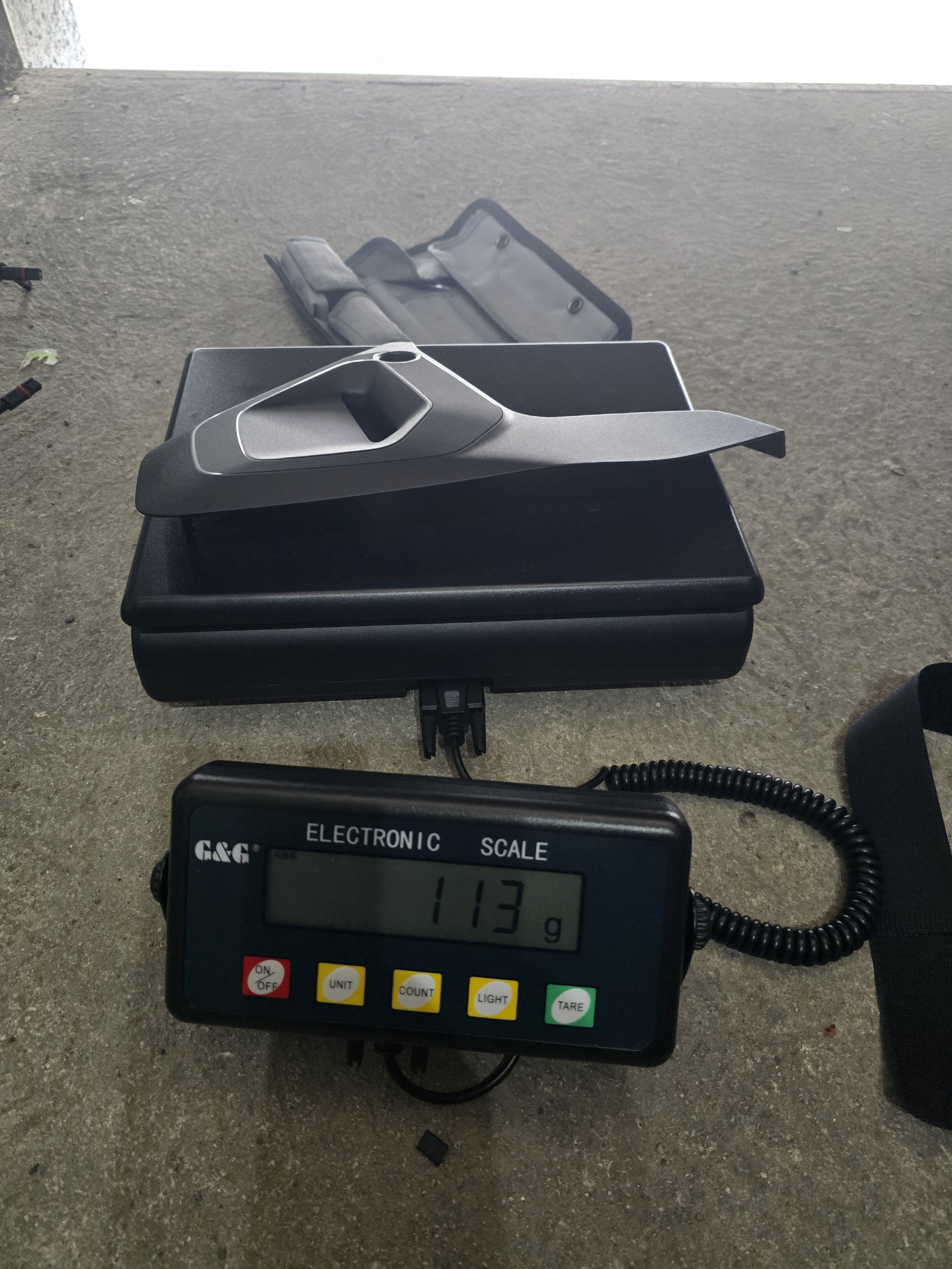

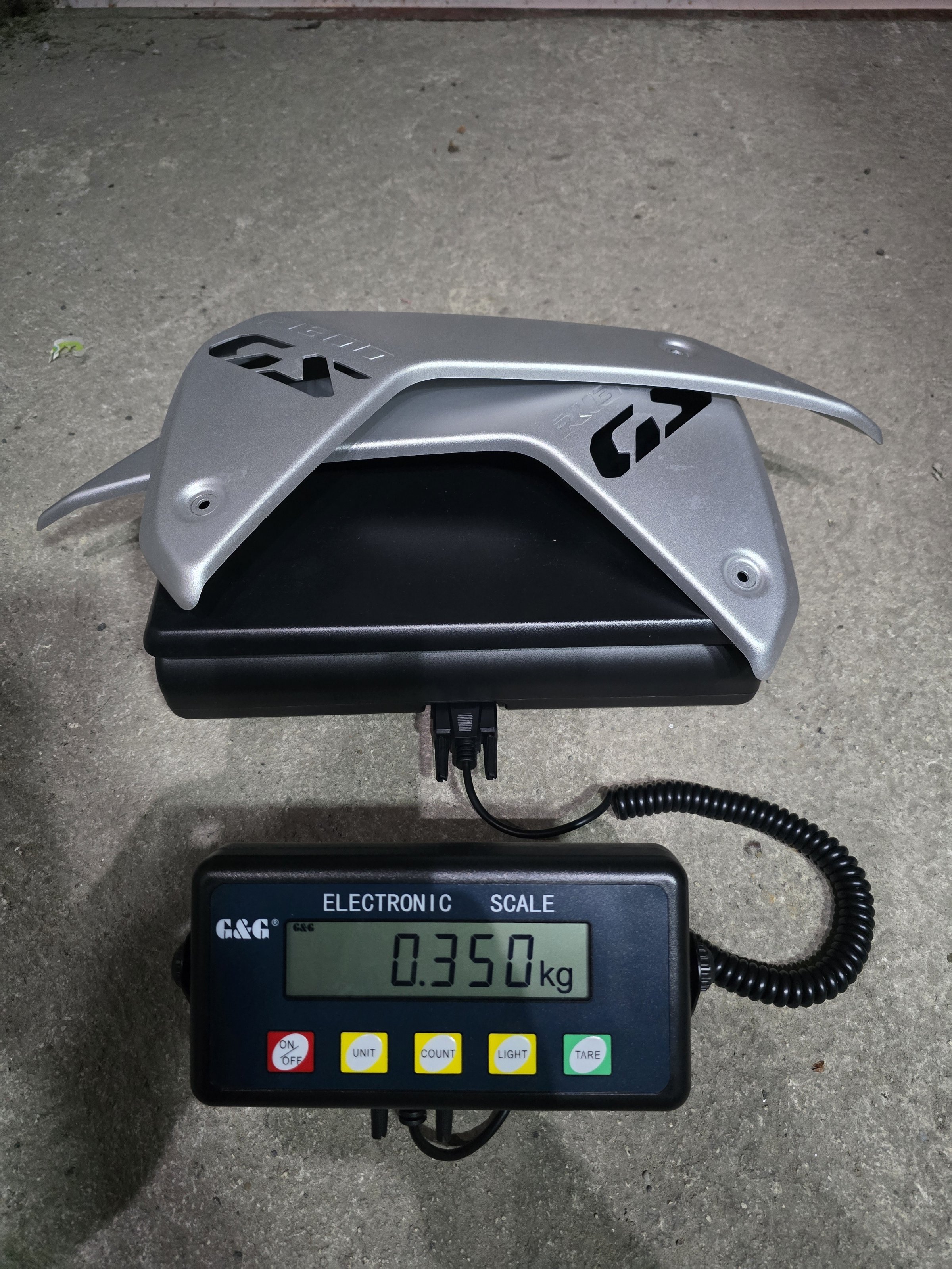

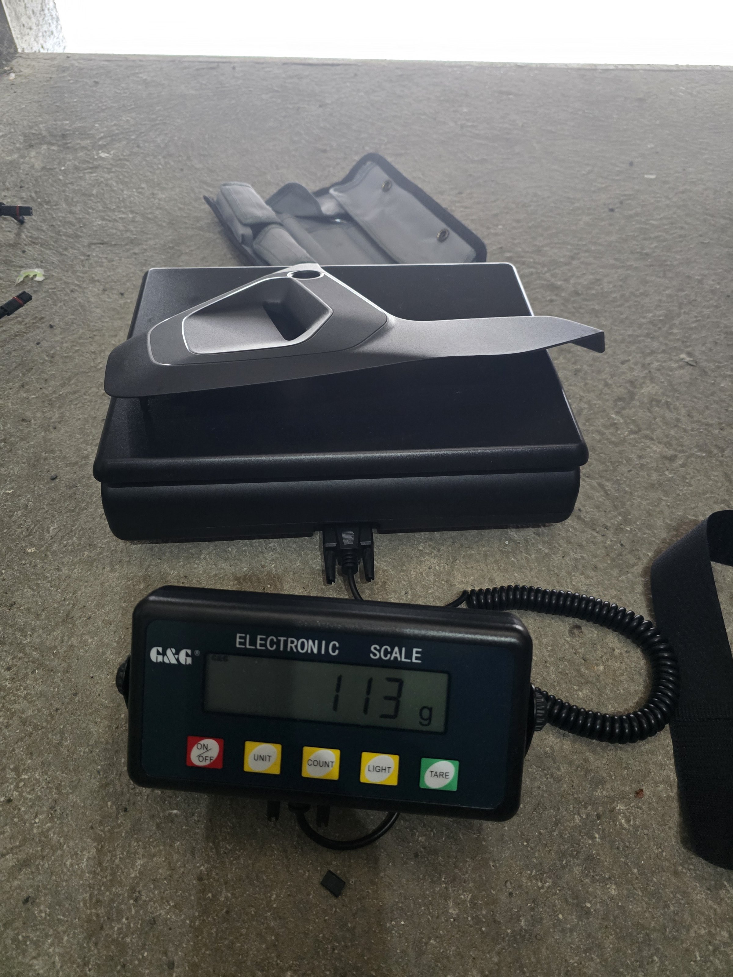

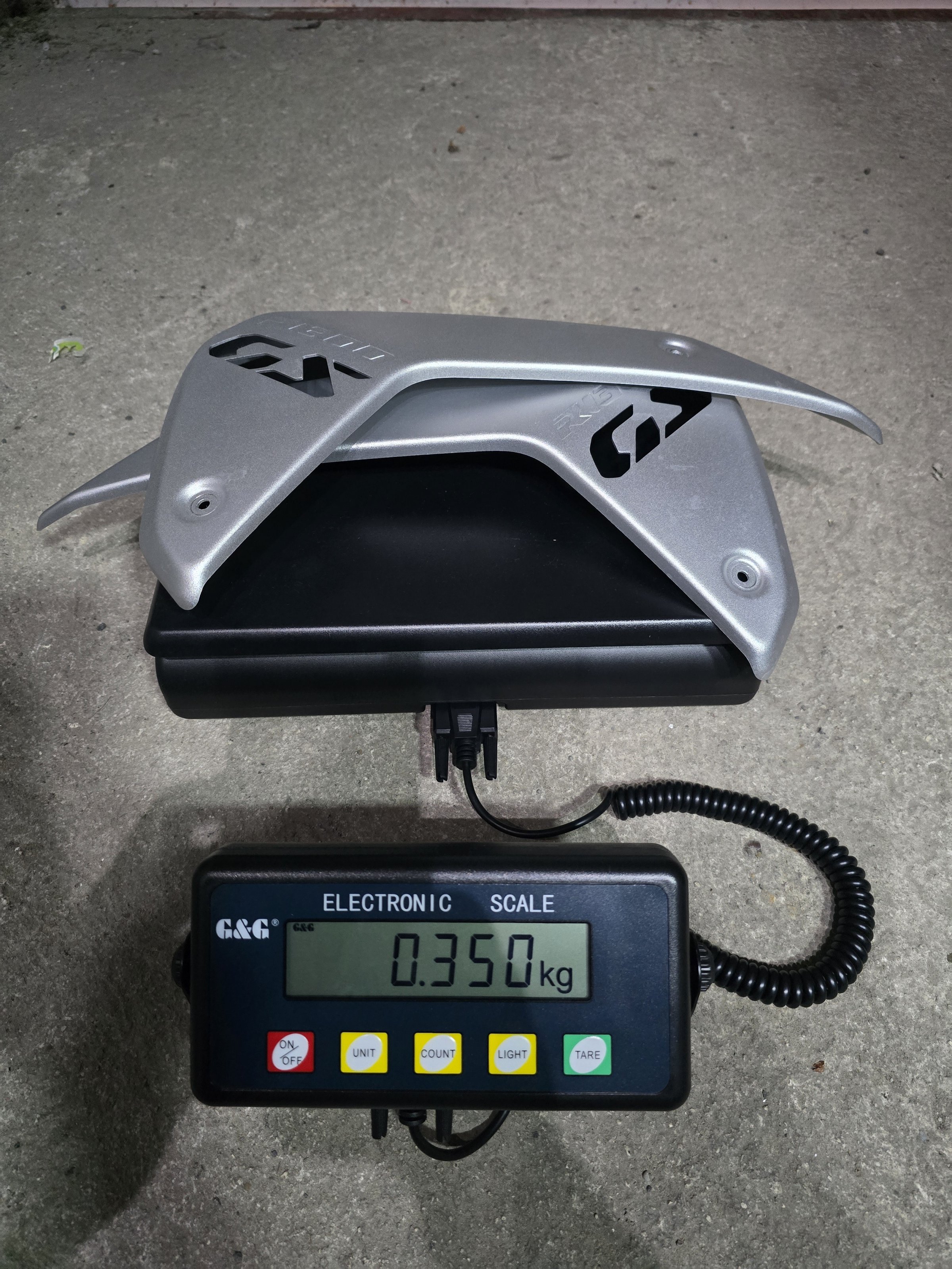

Alu-Außenblenden: Ebenfalls durch Carbon ersetzt.
Sitzen top und haben direkt 217 g eingespart.
Kleine Teile, große Wirkung

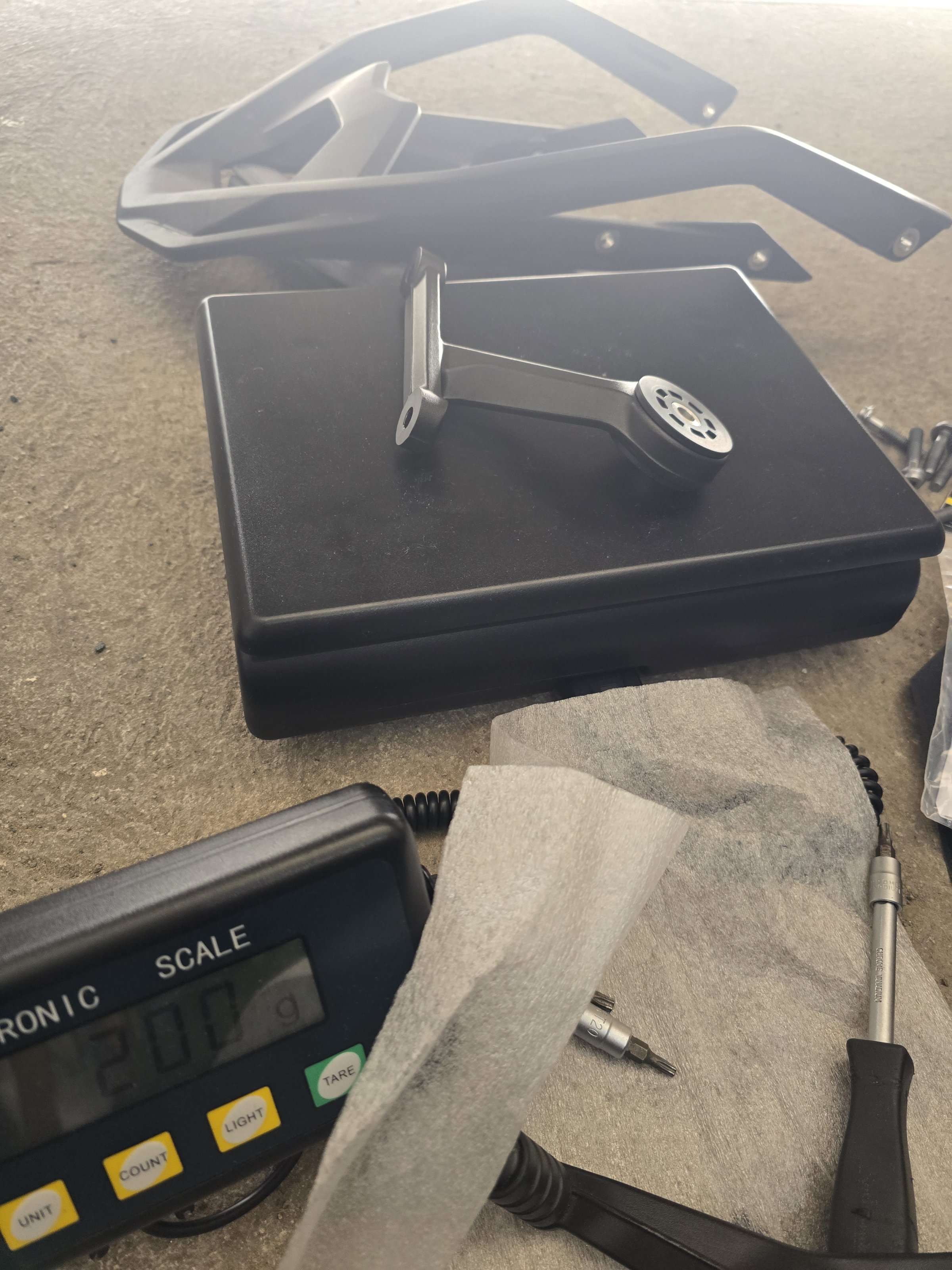

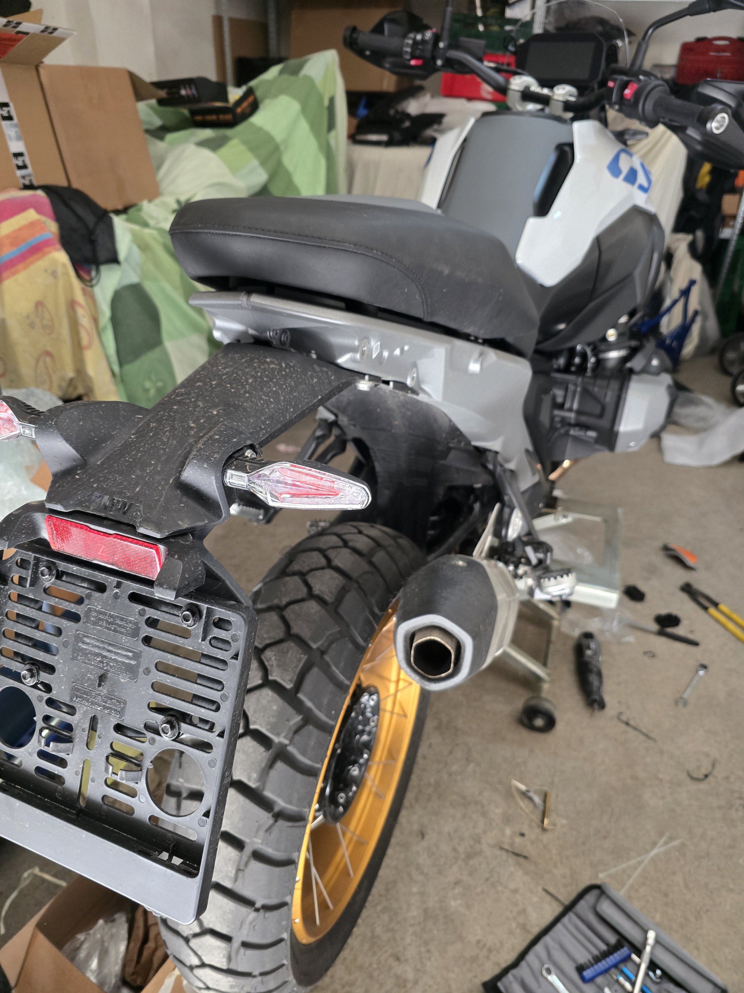

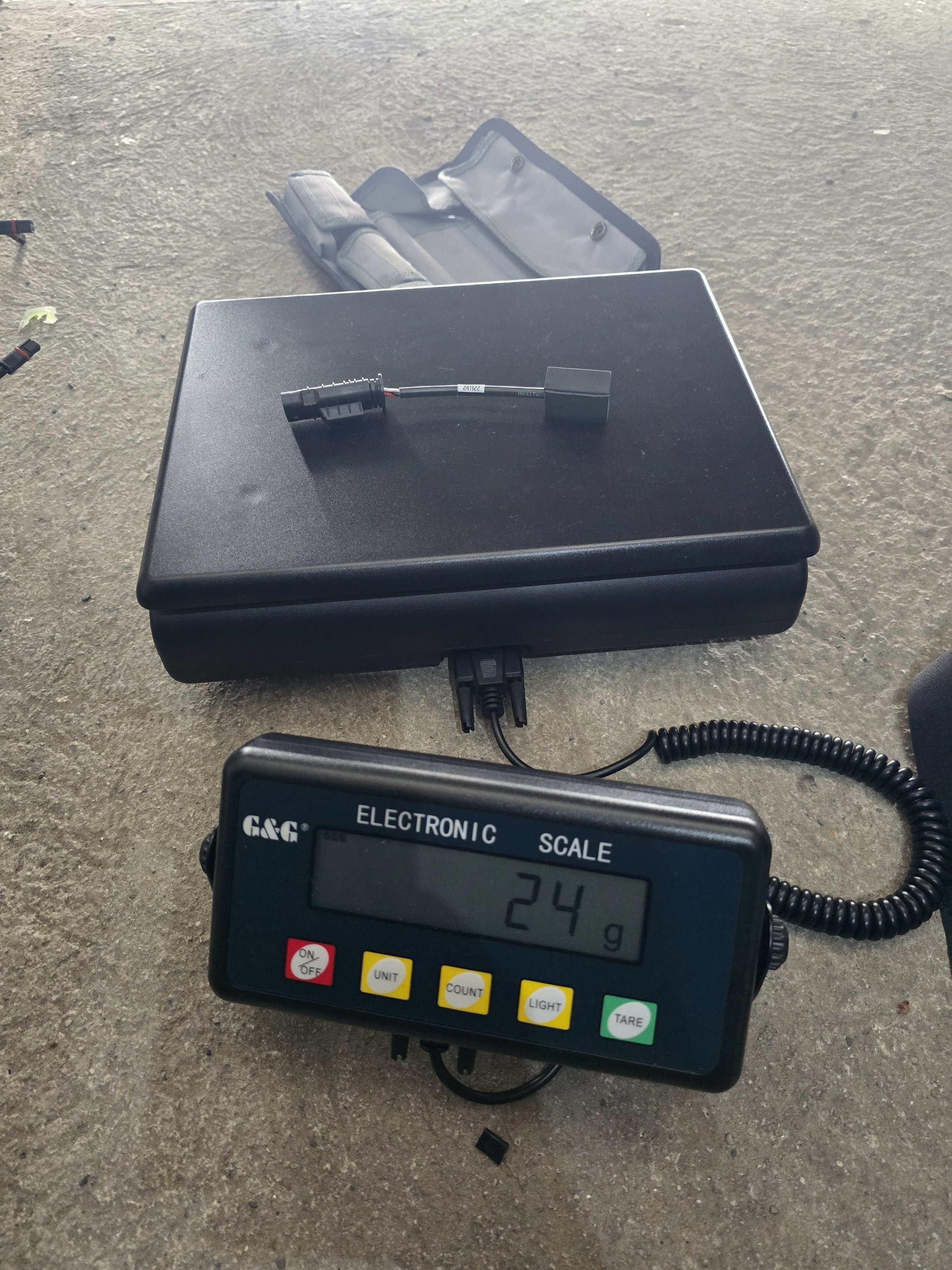

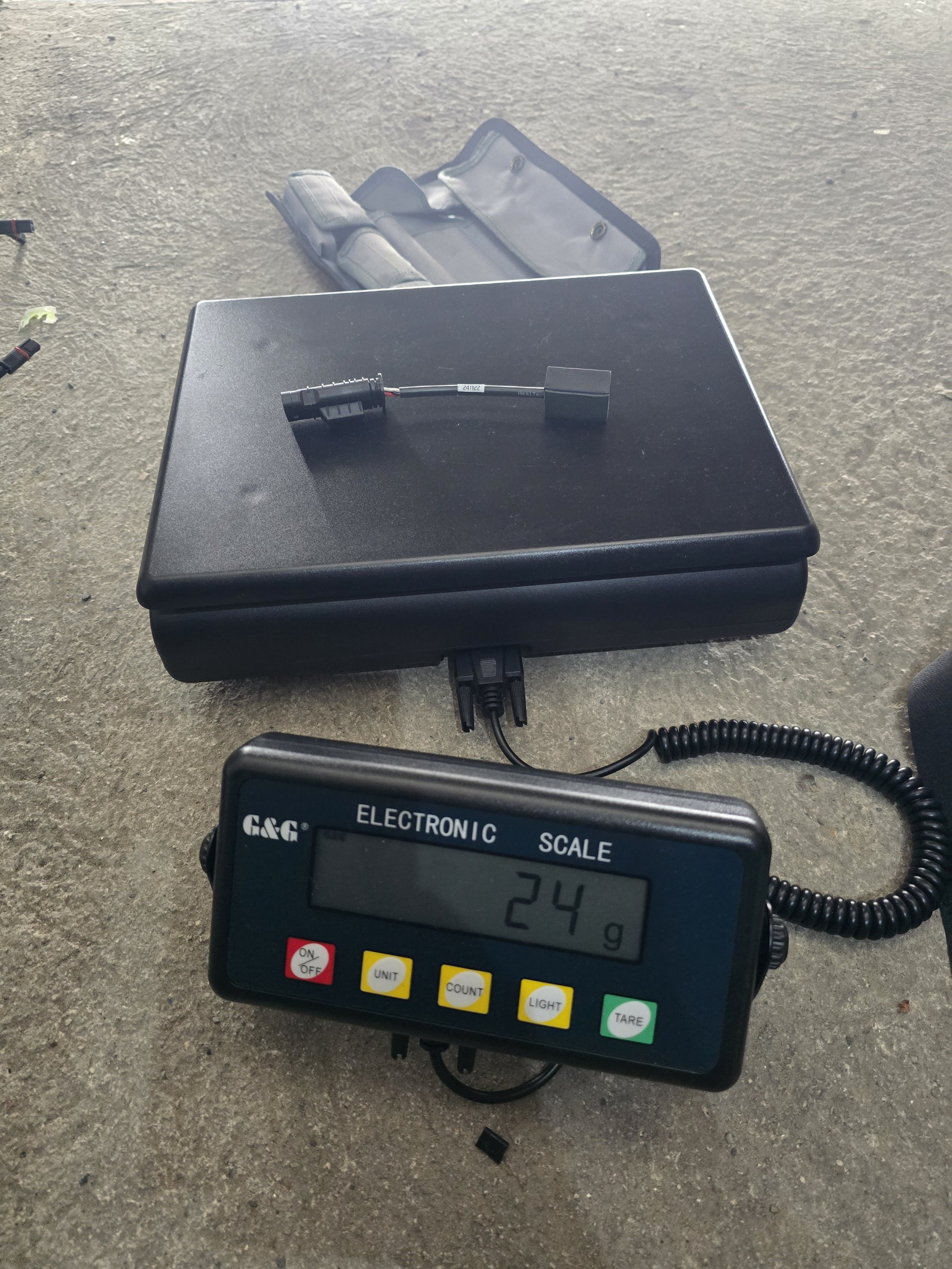

Abgasklappenmodul ausgebaut:
Durch einen Eliminator ersetzt – ganze 304 g gespart.

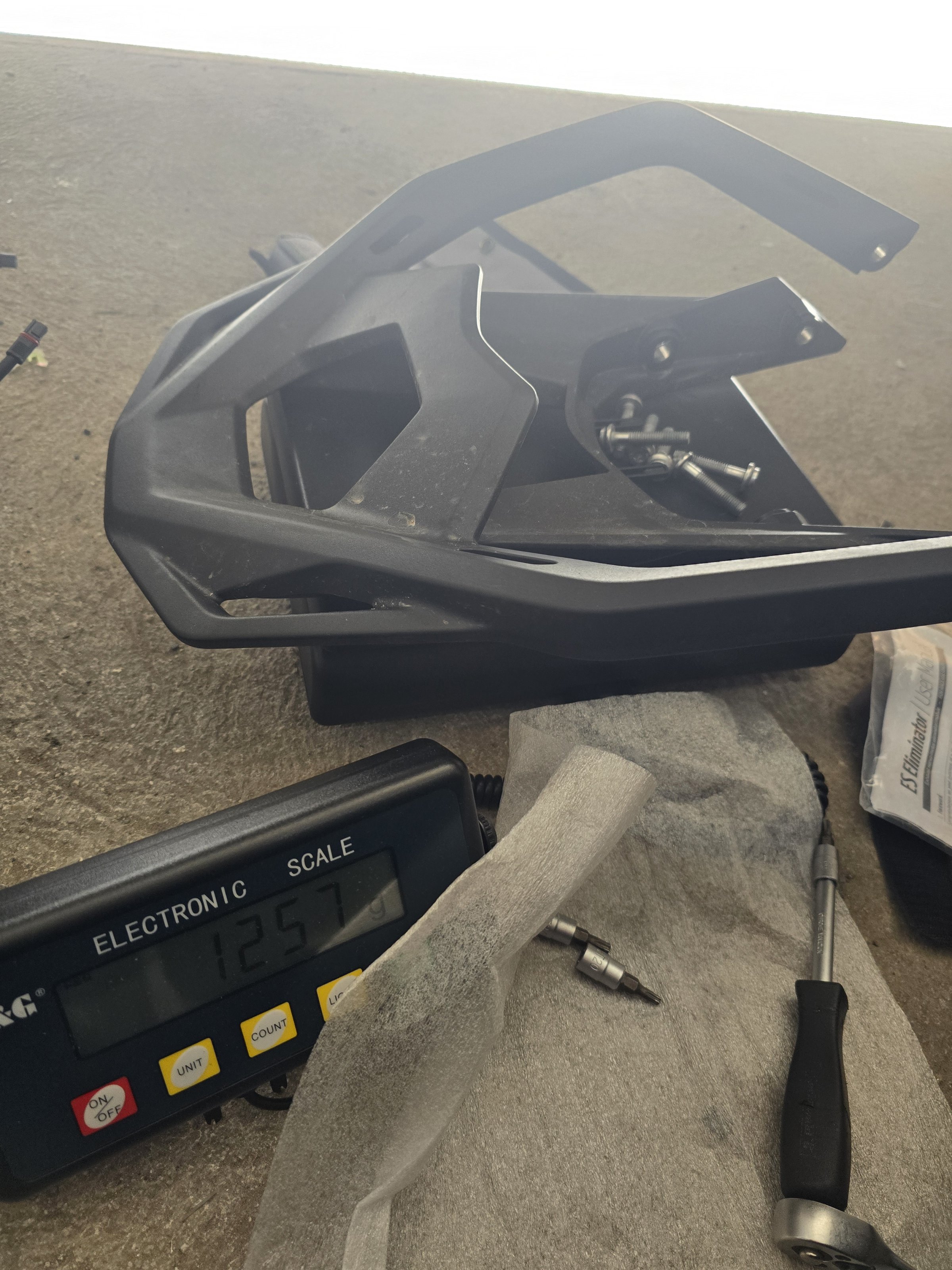

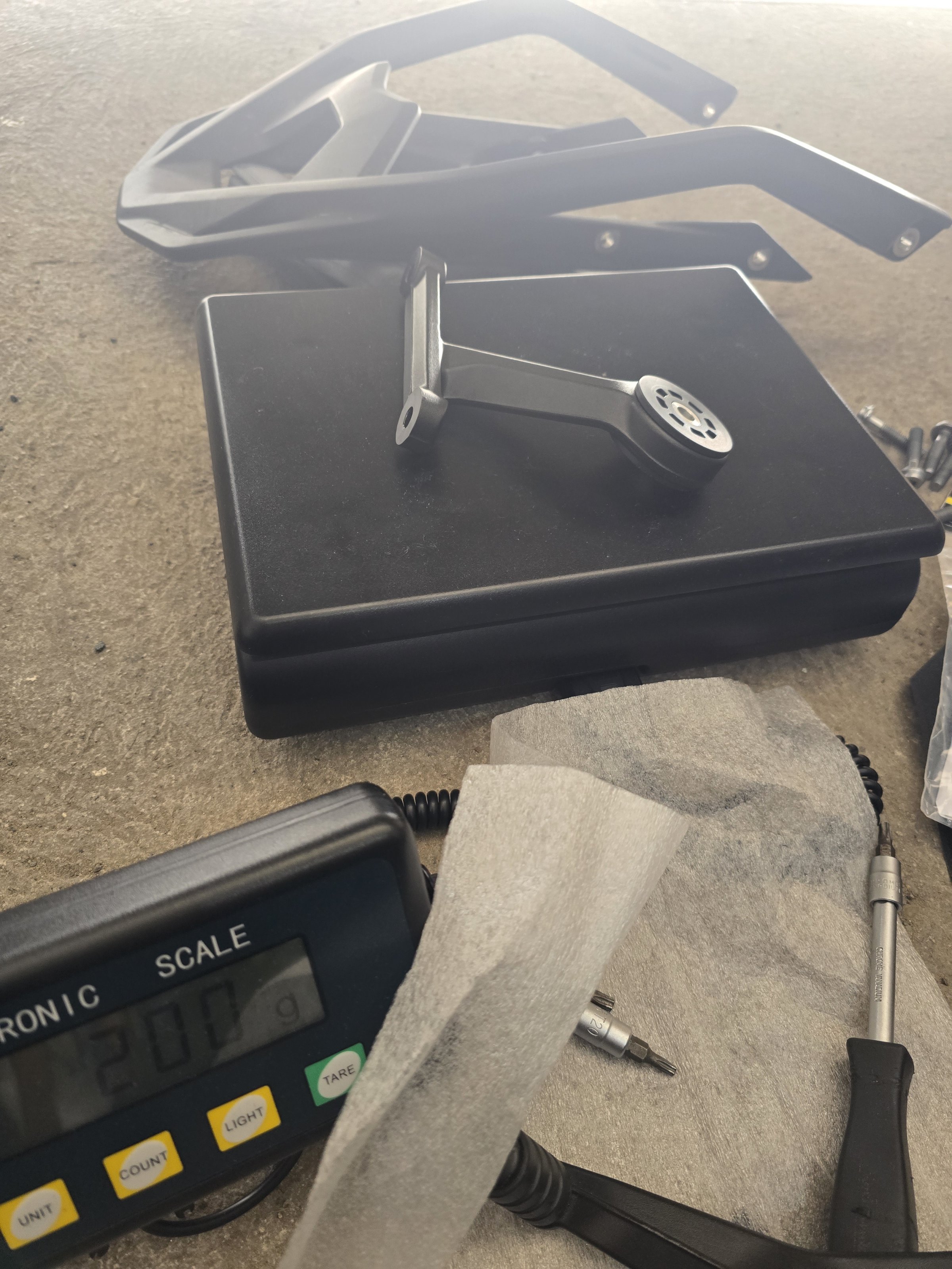

Originale Sozius-Gepäckbrücke entfernt:
Eigentlich schon verkauft... dachte ich zumindest.
Jetzt liegt sie wieder da – aber 1257 g sind weg vom Bike.

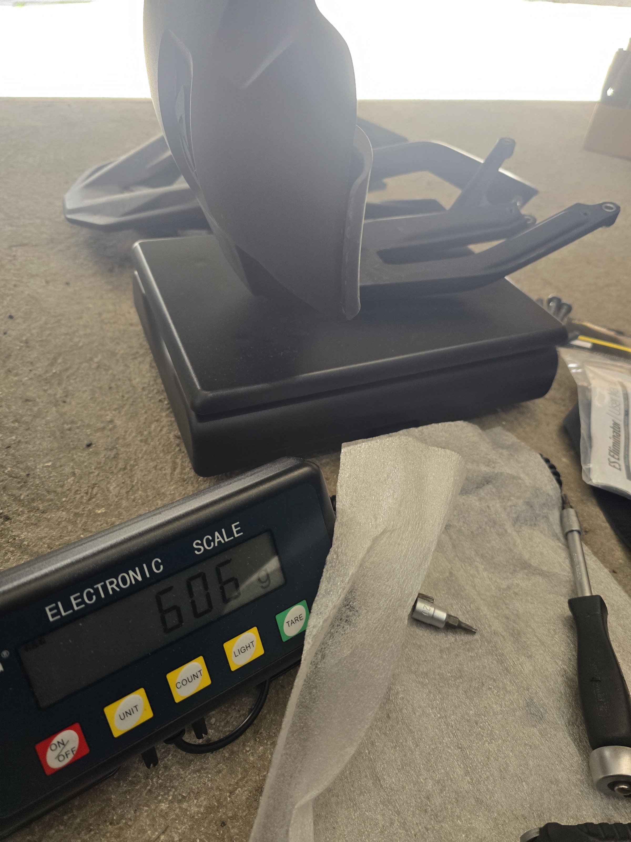

"Löffel" Eisbecher entfernt:
Ganze 606 g – da hätte ich weniger erwartet!

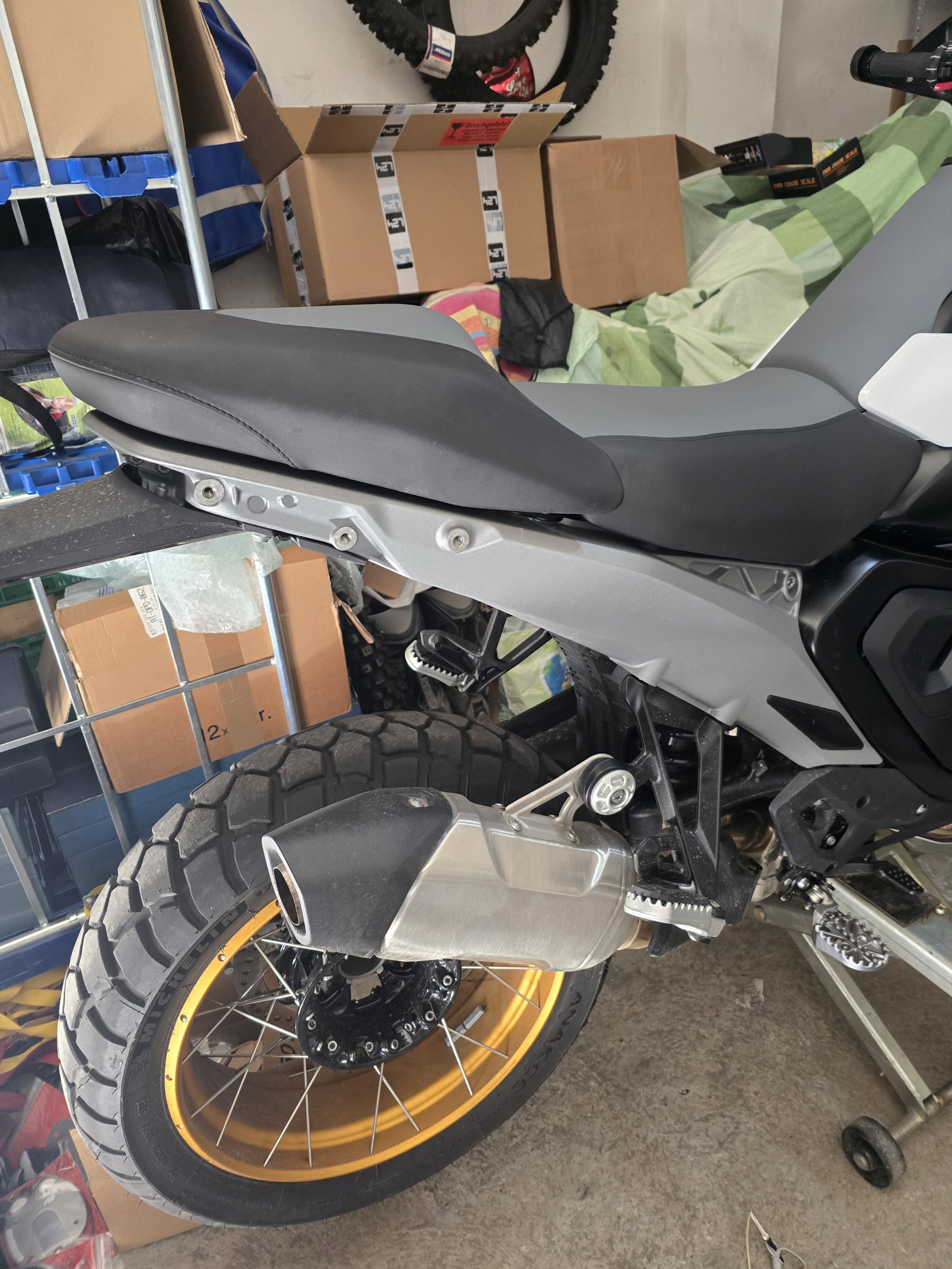

Enduro-Blinker montiert:
Dafür mussten die originalen Schützer weichen.
Stattdessen habe ich die von der 1250er GS verbaut – stabiler, passender, 25 g leichter.
Nicht viel, aber Masse ist Masse.

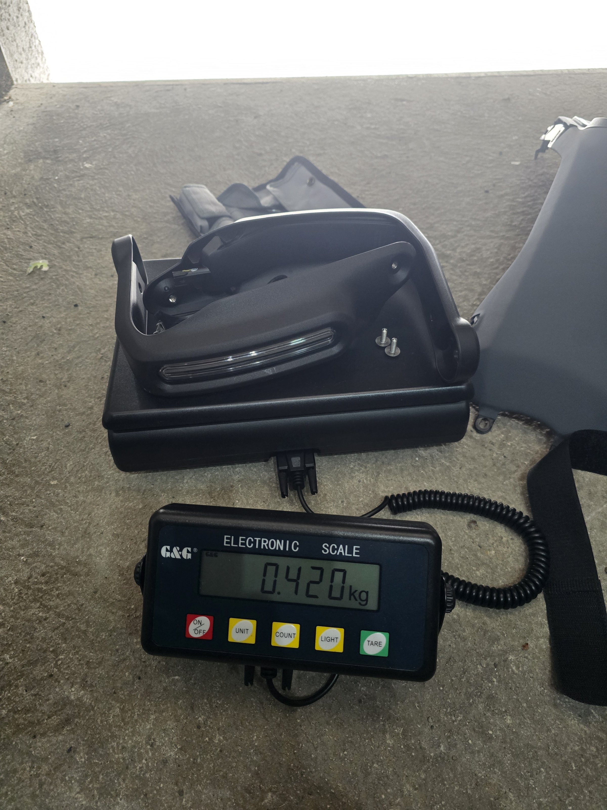

Nicht alles bringt weniger Gewicht

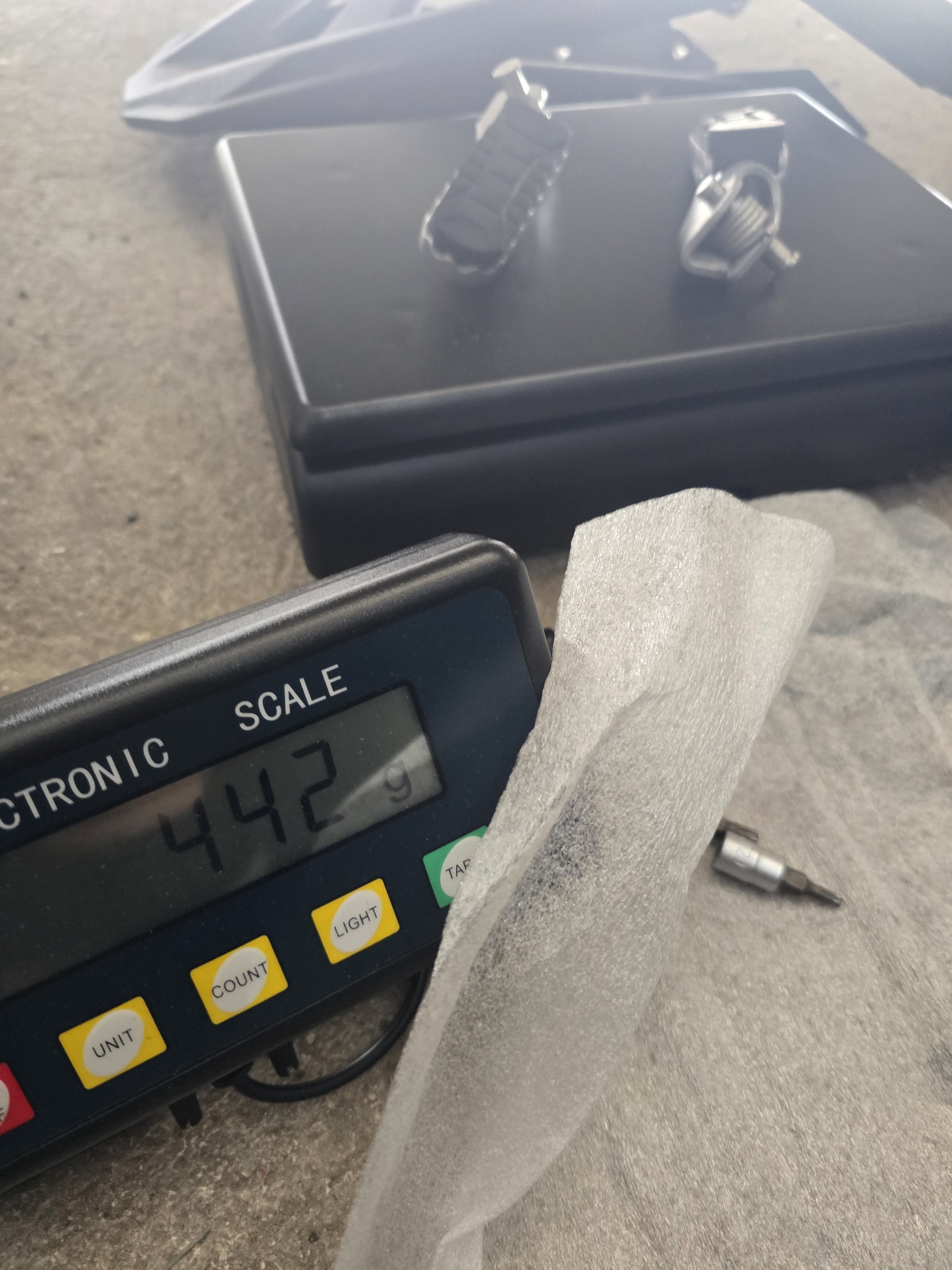

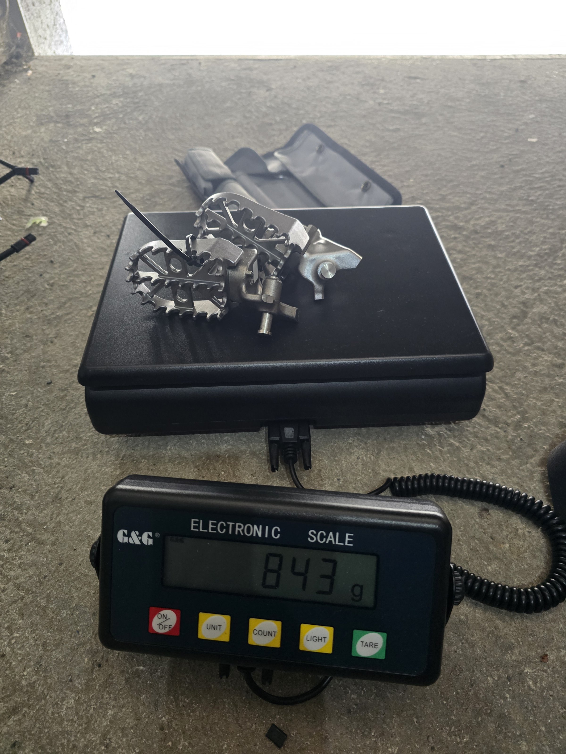

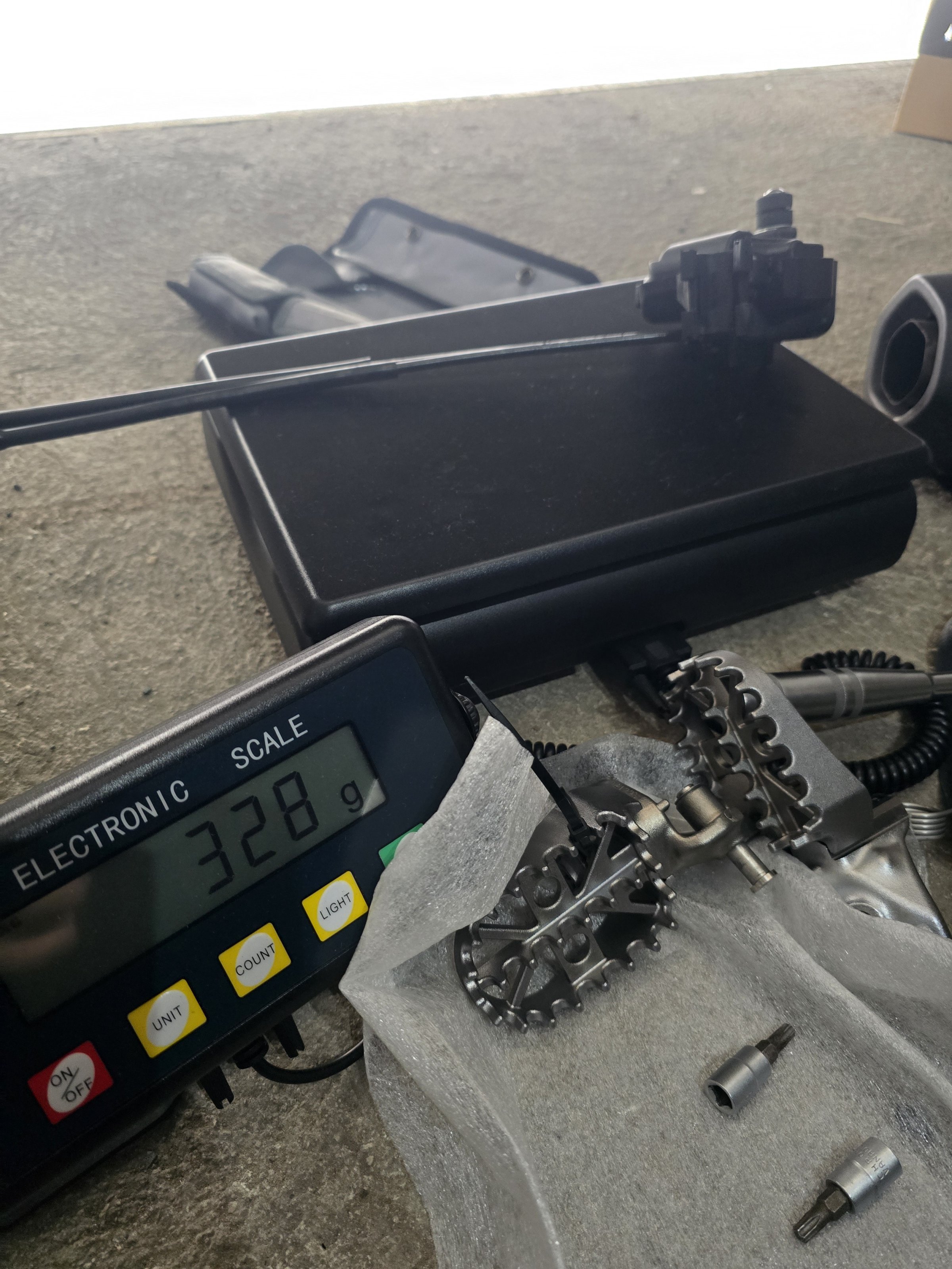

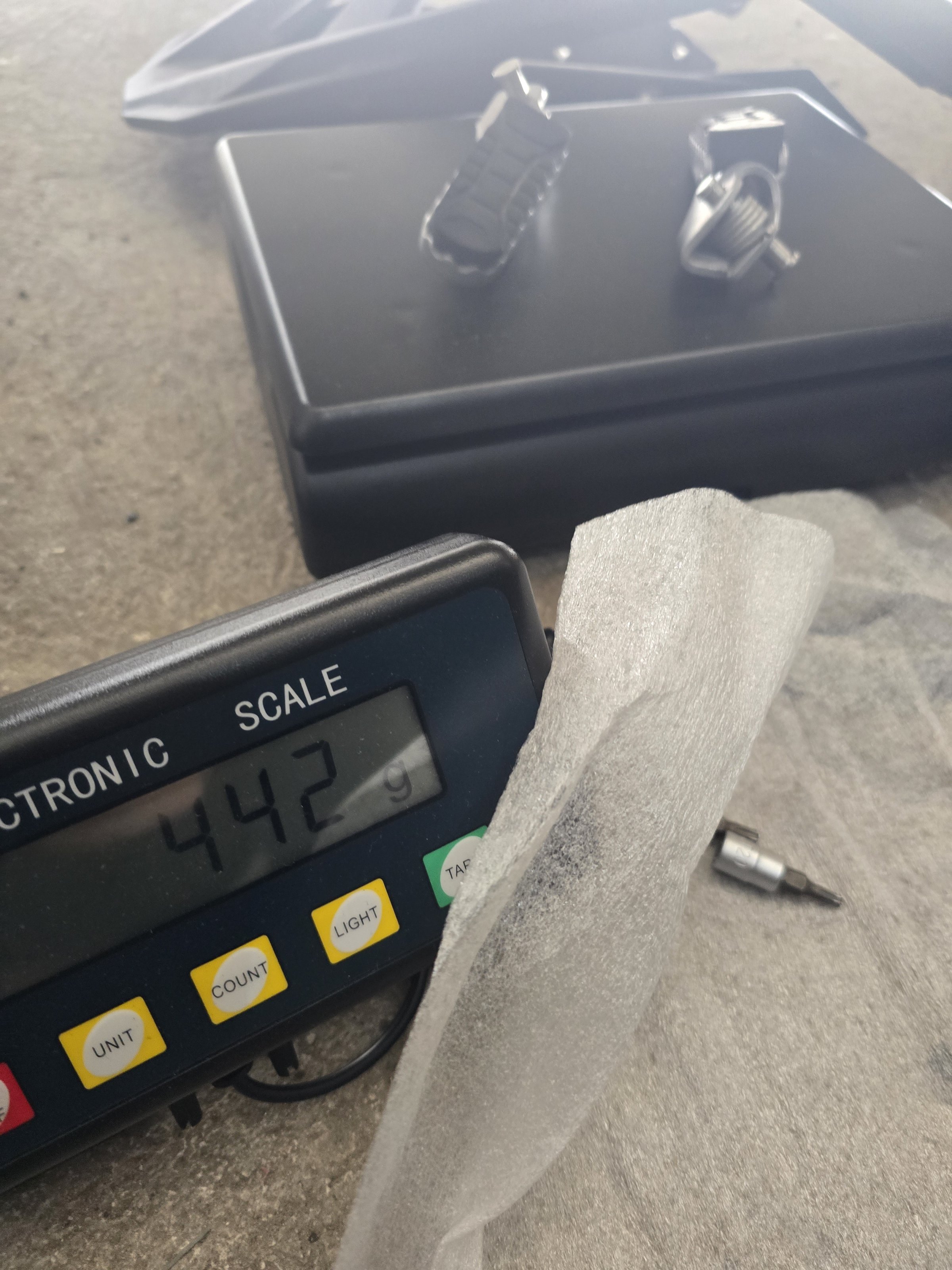

Enduro-Fußrasten montiert:
Optisch top, fahrtechnisch sinnvoll – aber leider ein dickes Minus auf der Waage.
Ganze 843 g schwer, also +401 g – autsch.
Vielleicht finde ich noch Titan-Alternativen. Falls jemand Tipps hat – immer her damit!

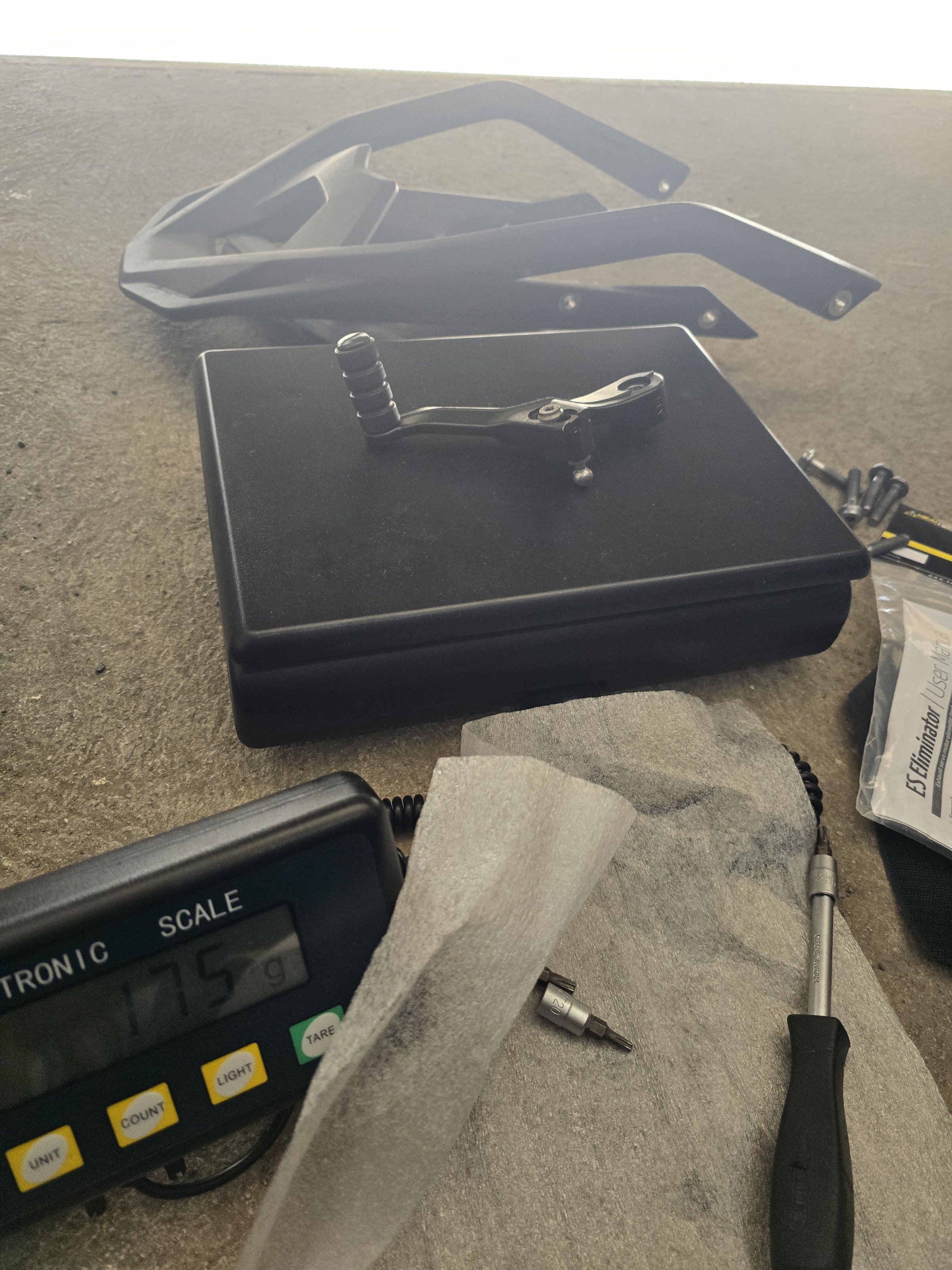

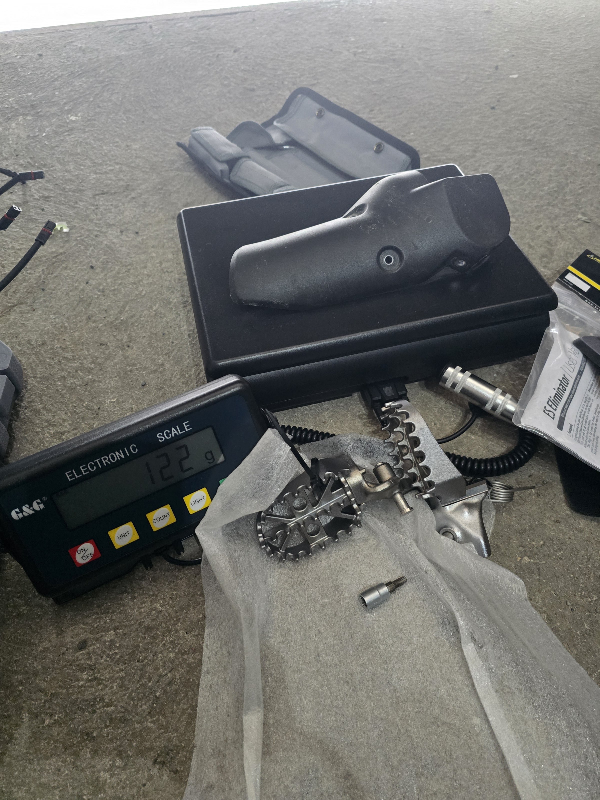

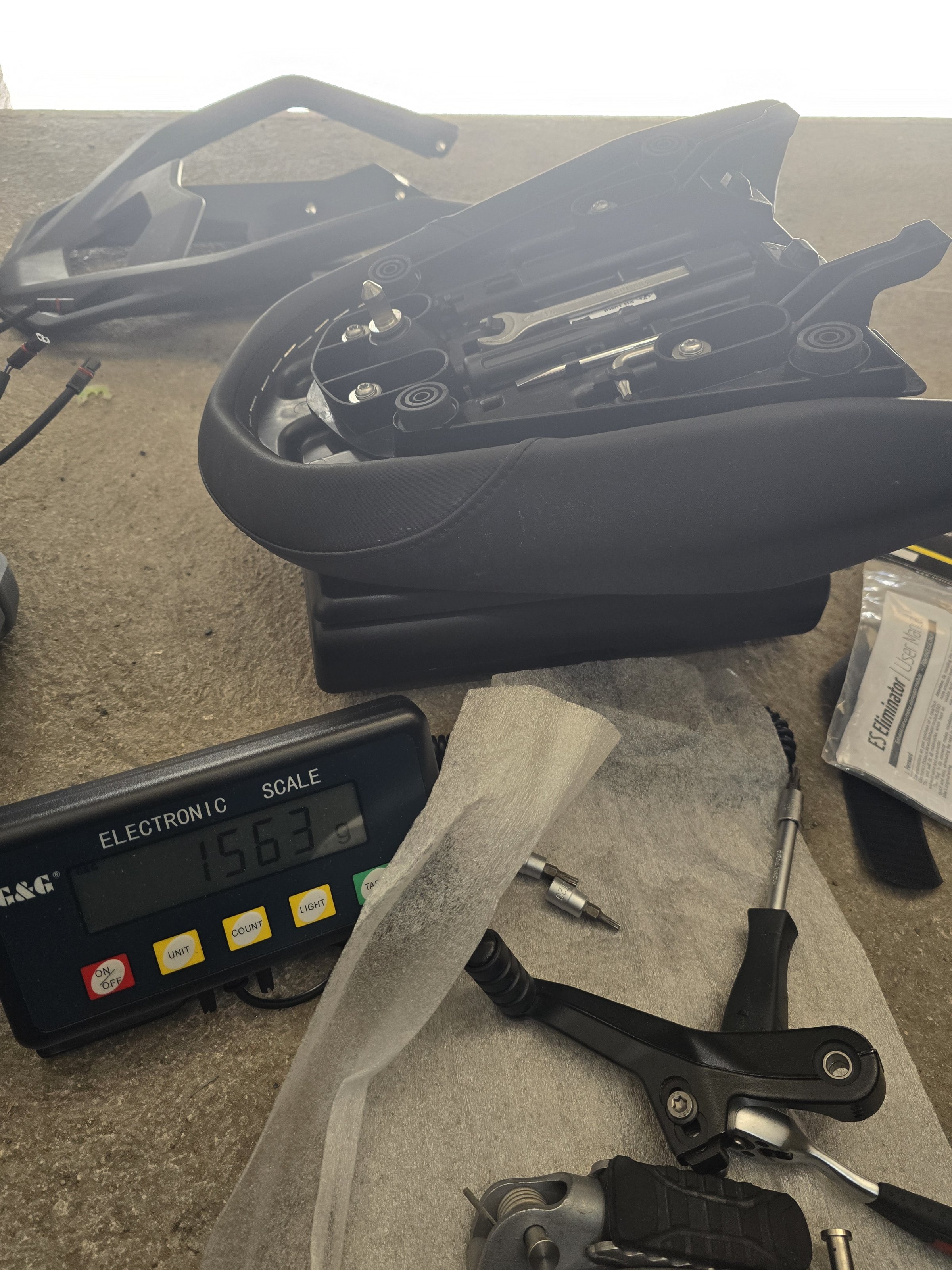

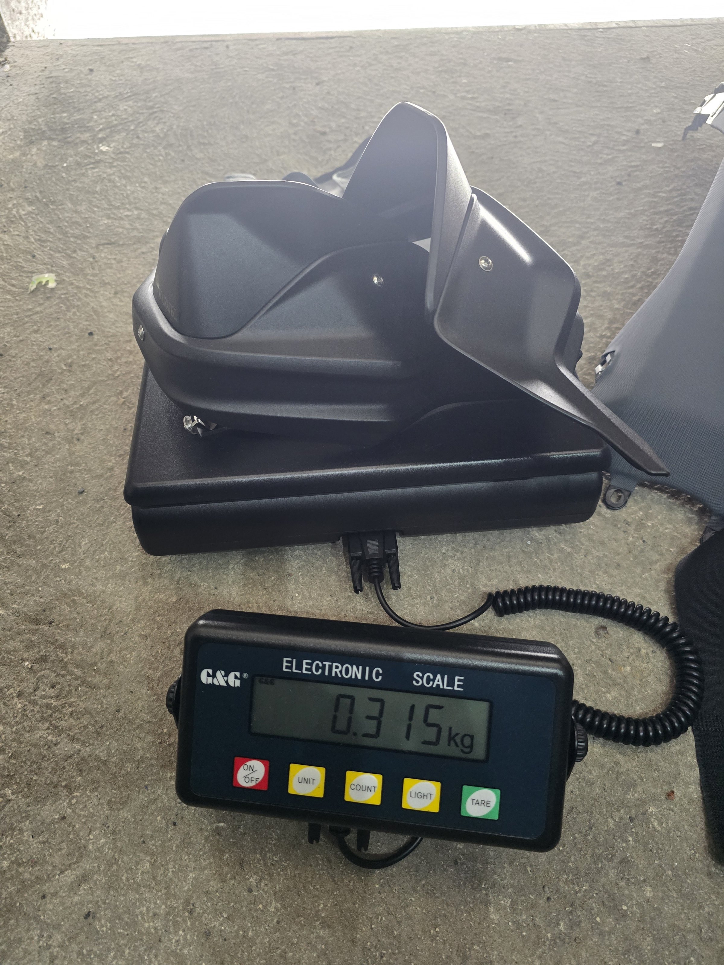

Was ich sonst noch gewogen habe

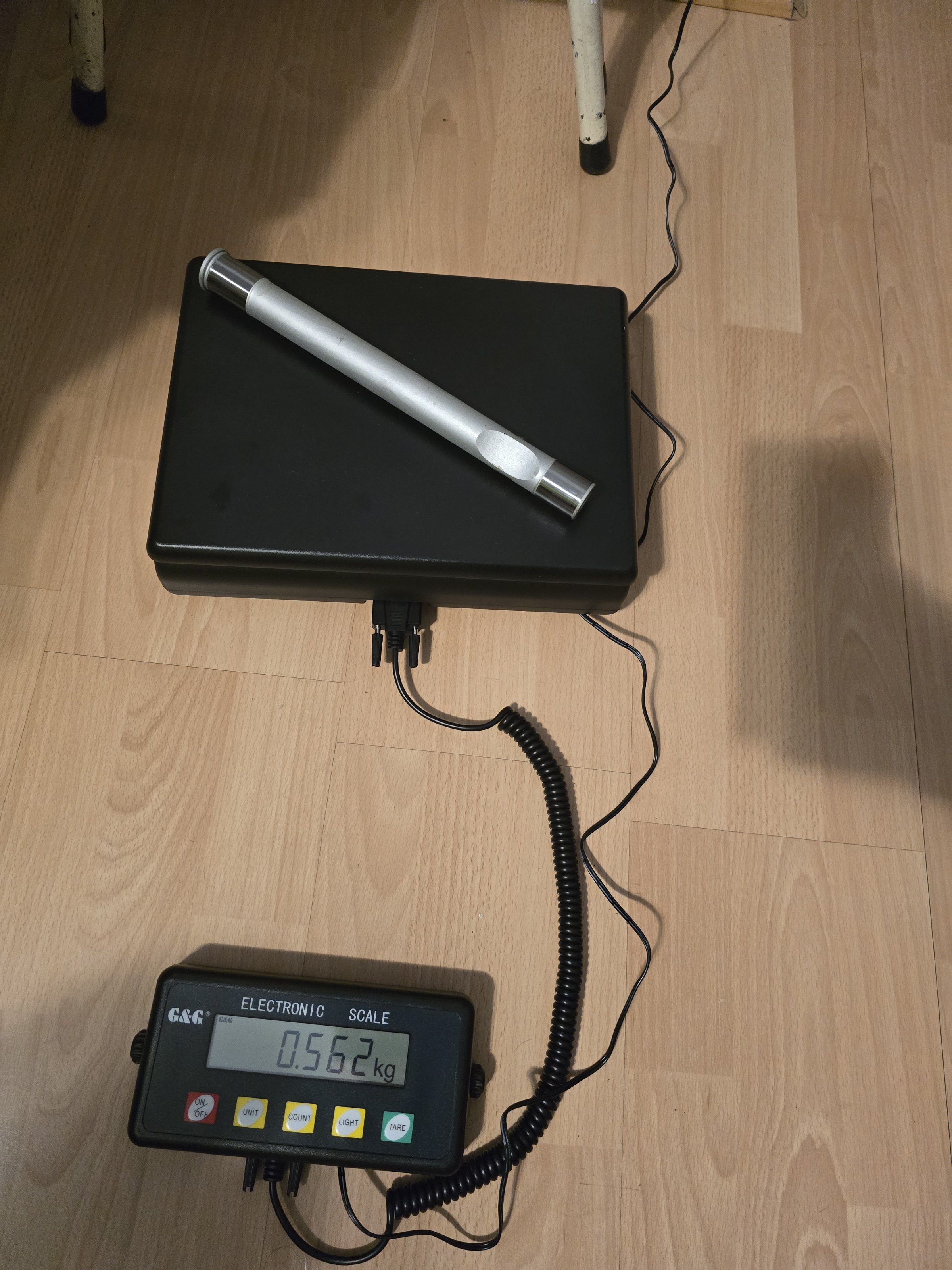

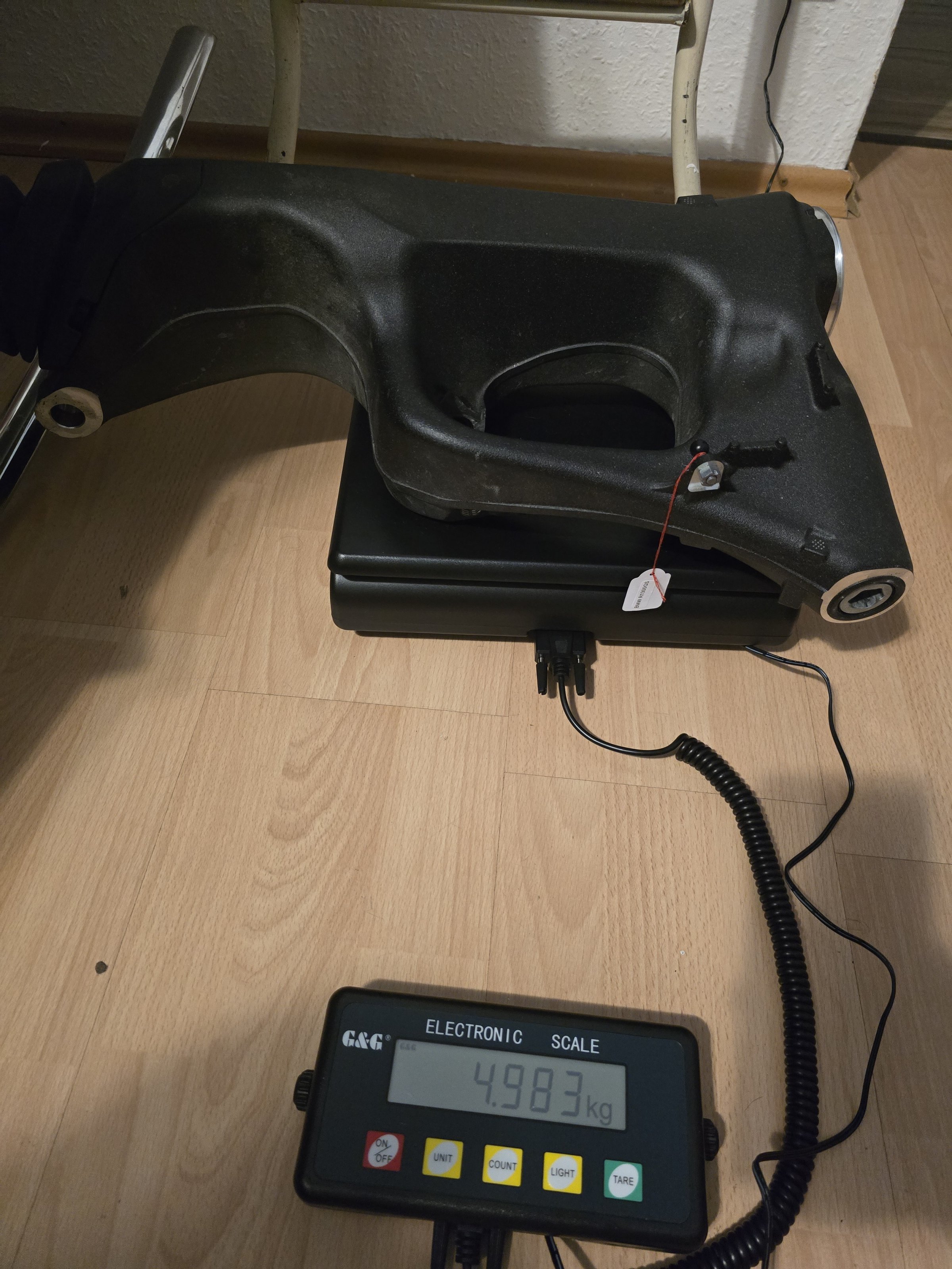

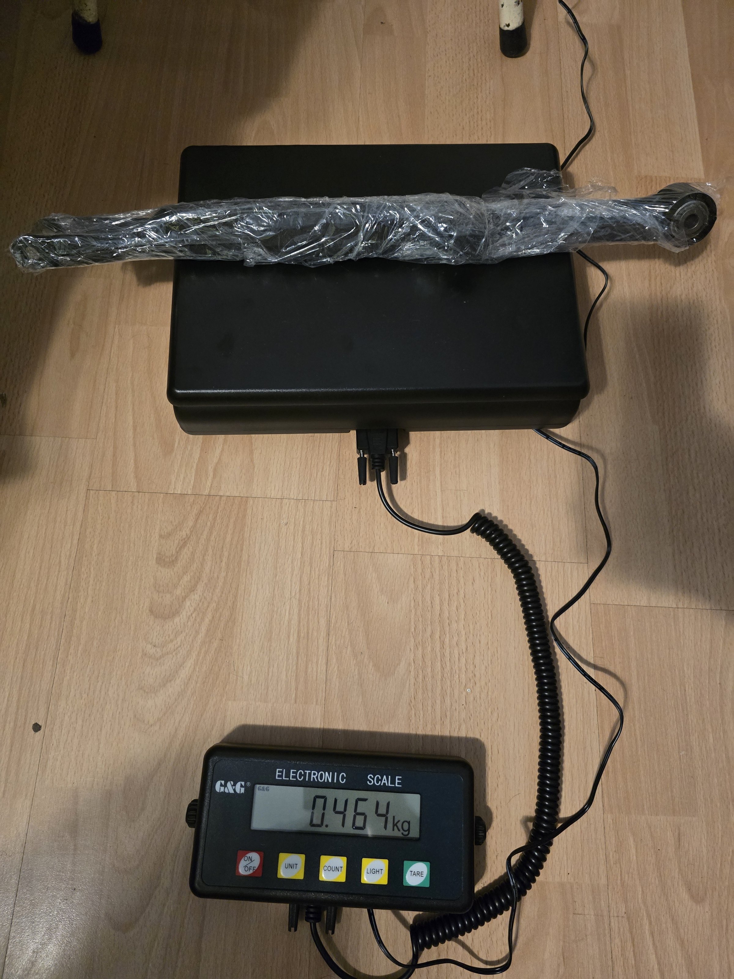

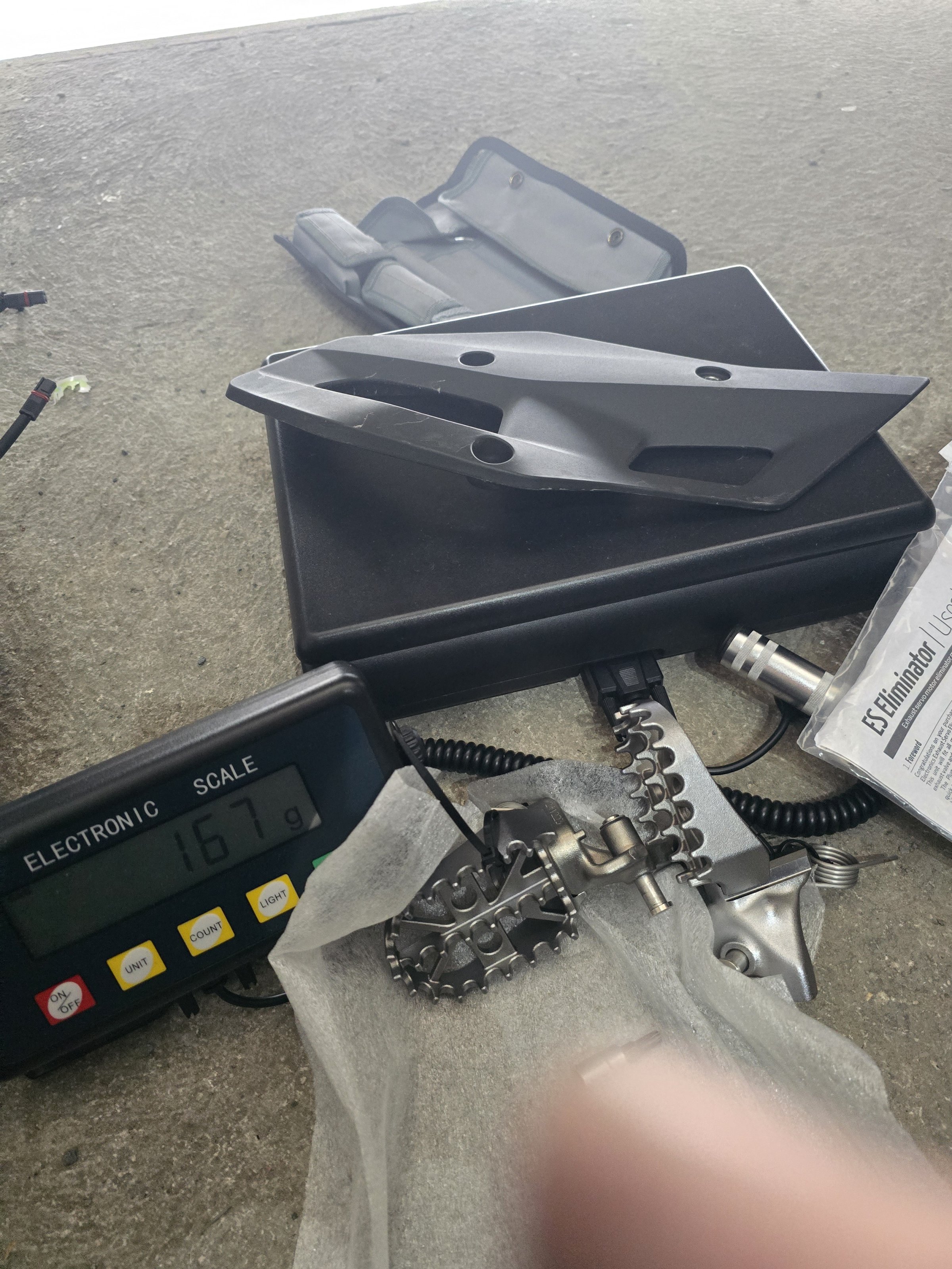

Ich habe den Tag genutzt, um alles zu wiegen, was ich bereits in der Garage hatte – einfach um ein besseres Gefühl dafür zu bekommen, was wo möglich ist. Hier ein paar interessante Werte:
Schwinge inkl. Achse: 4983 g
Schwingenachse: 562 g

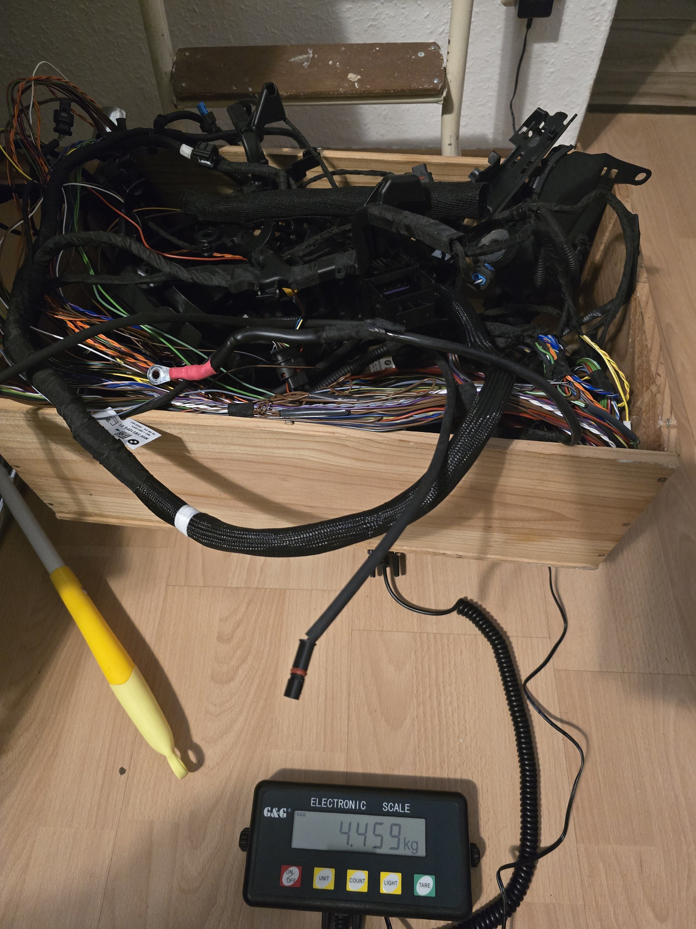

Kabelbaum (Haupt + Motor): 4459 g (bereits entmantelt!)
Paralever: 464 g
UniFilter: 305 g – mein Lieblingsluftfilter übrigens

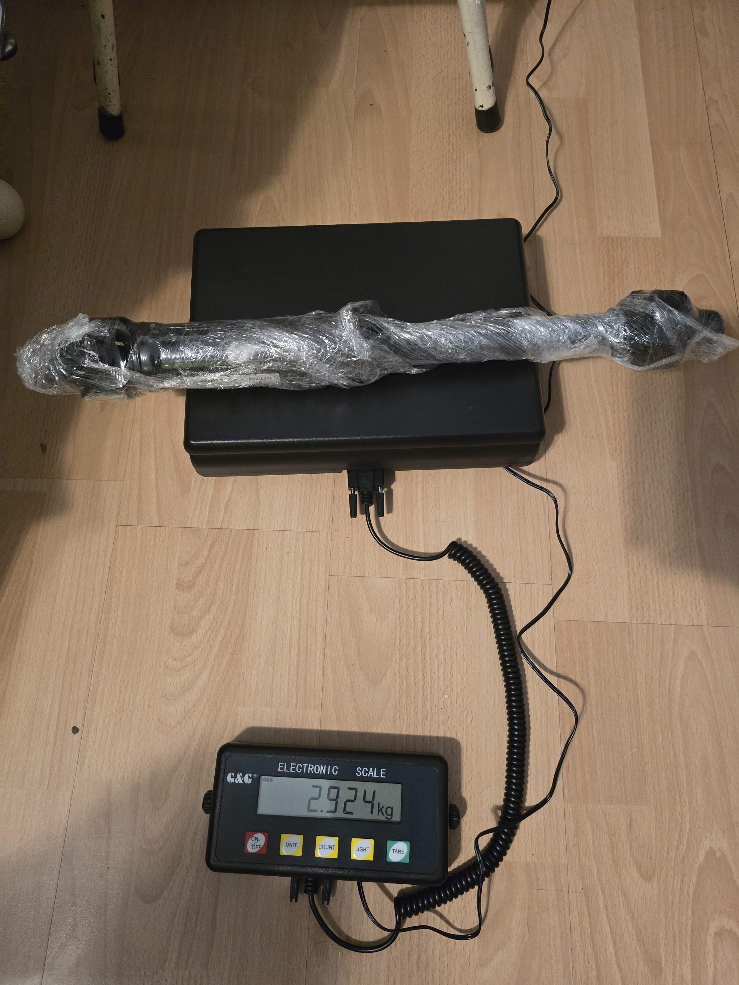

Kardanwelle: 2924 g

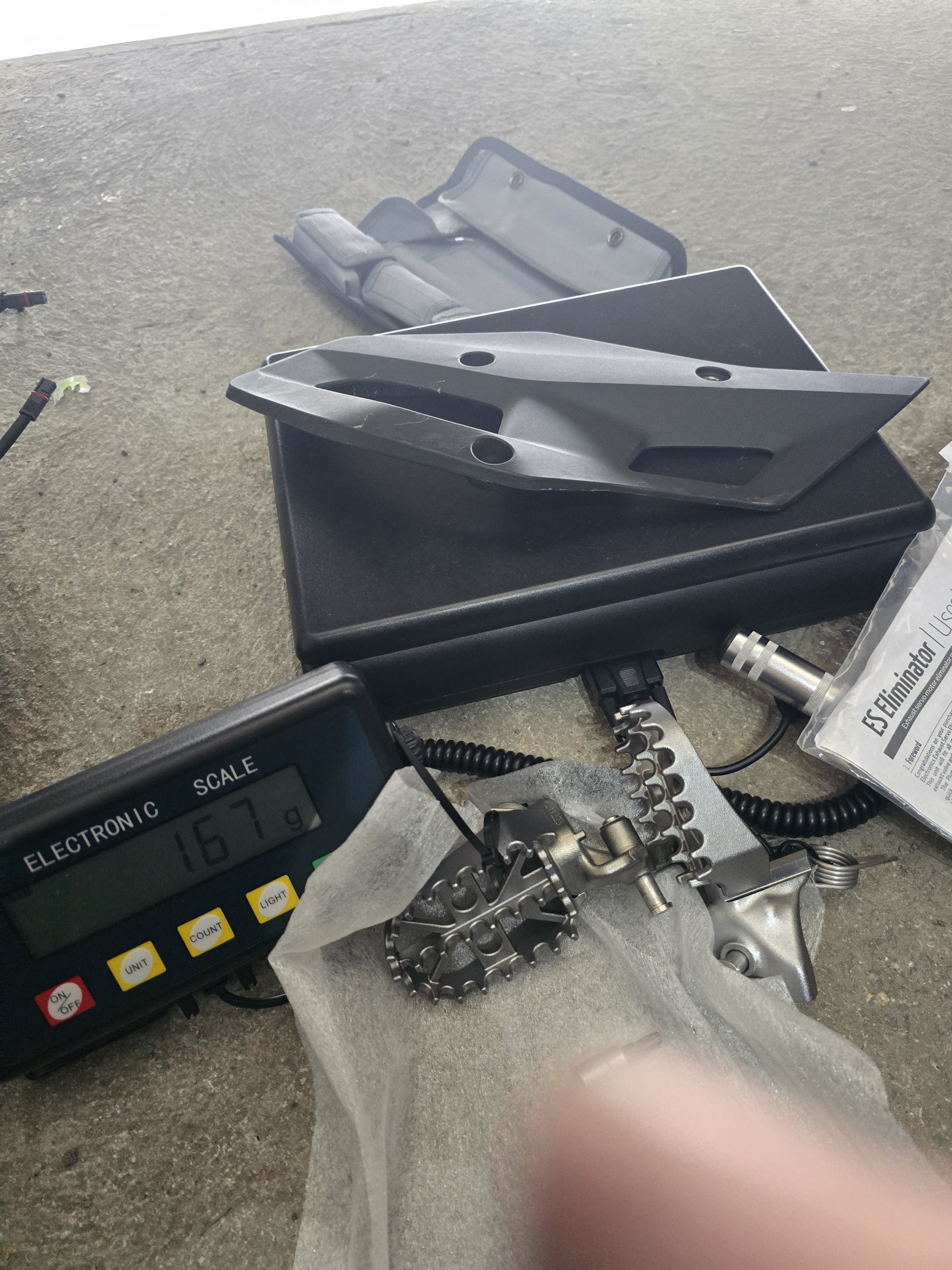

Seitenteil (klein): 167 g (pro Stück)

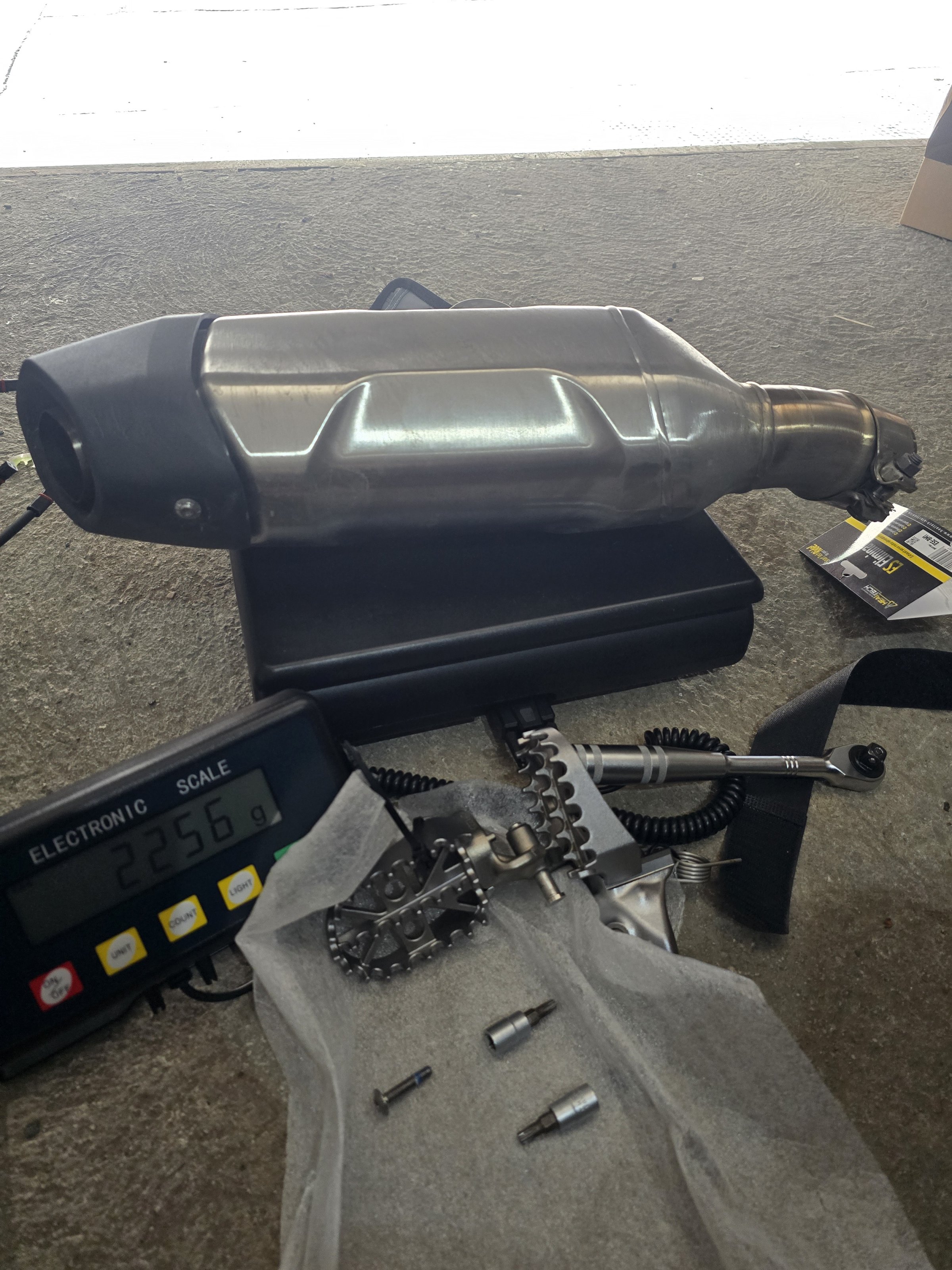

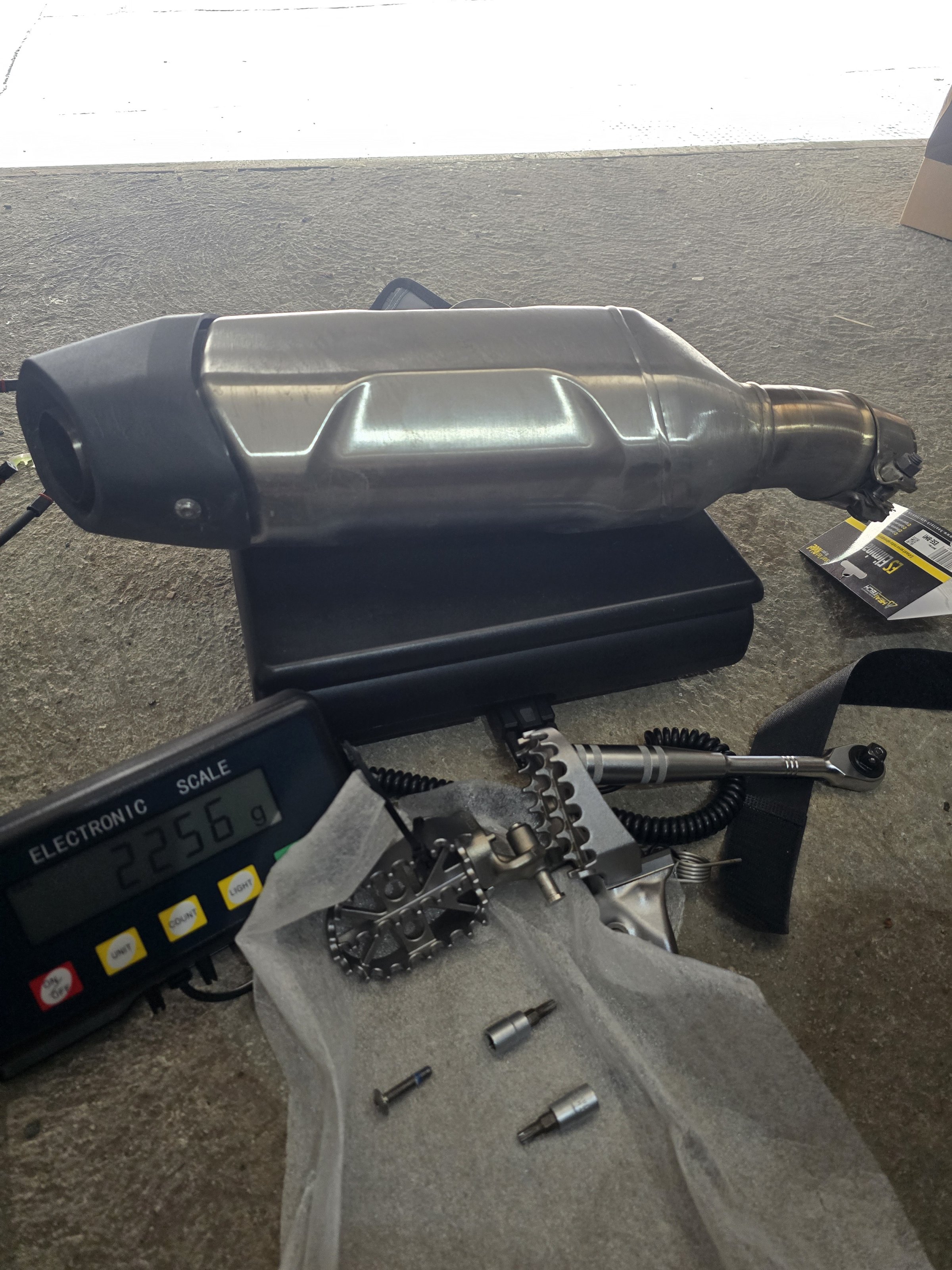

Original-Auspuff: 2256 g
Fersenschutz: 167 g (pro Stück)

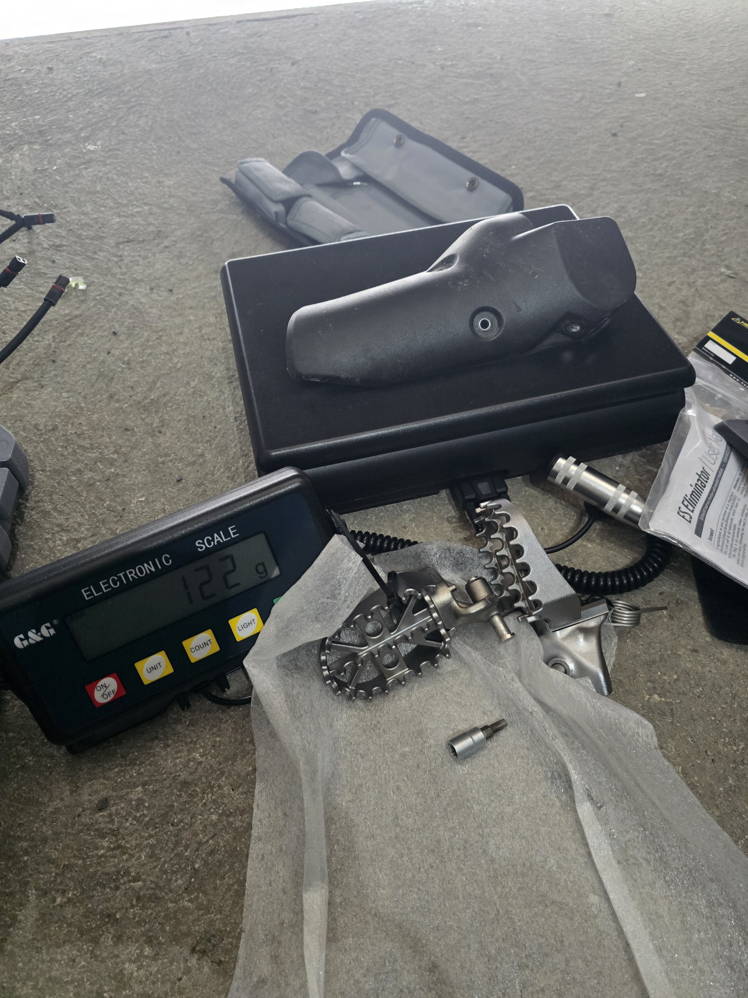

Hitzeschutzblech: 122 g

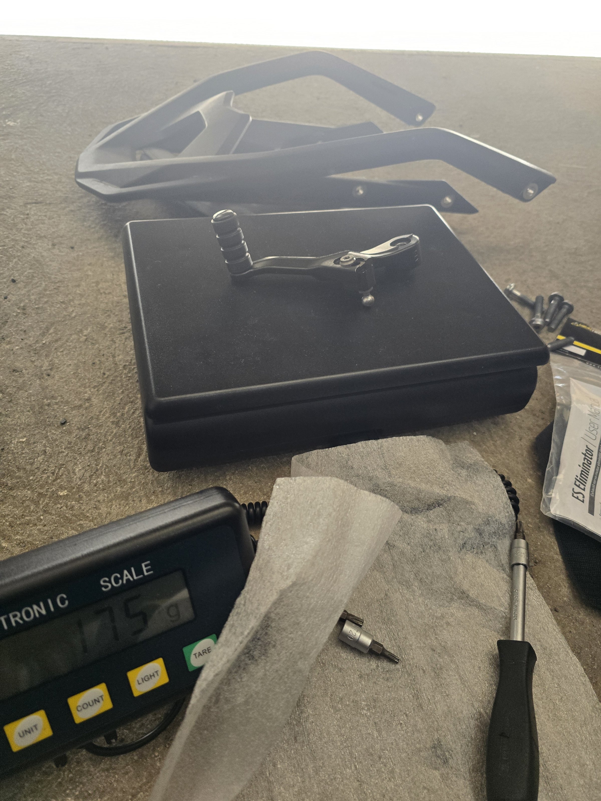

Enduro-Schalthebel: 175 g
Enduro-Auspuffhalter: 200 g (könnte ich abgeben)

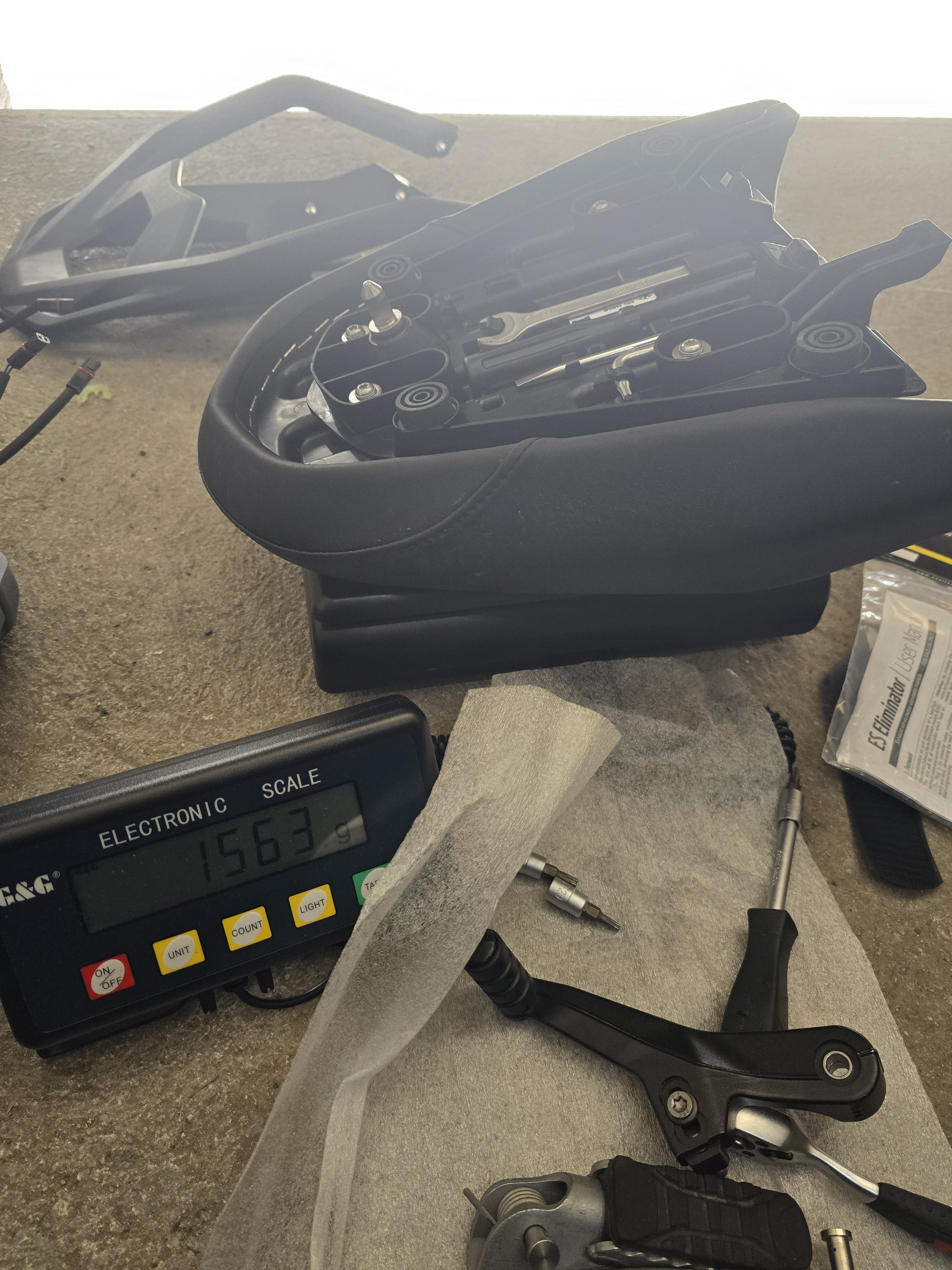

Soziussitz ohne Heizung: 1563 g

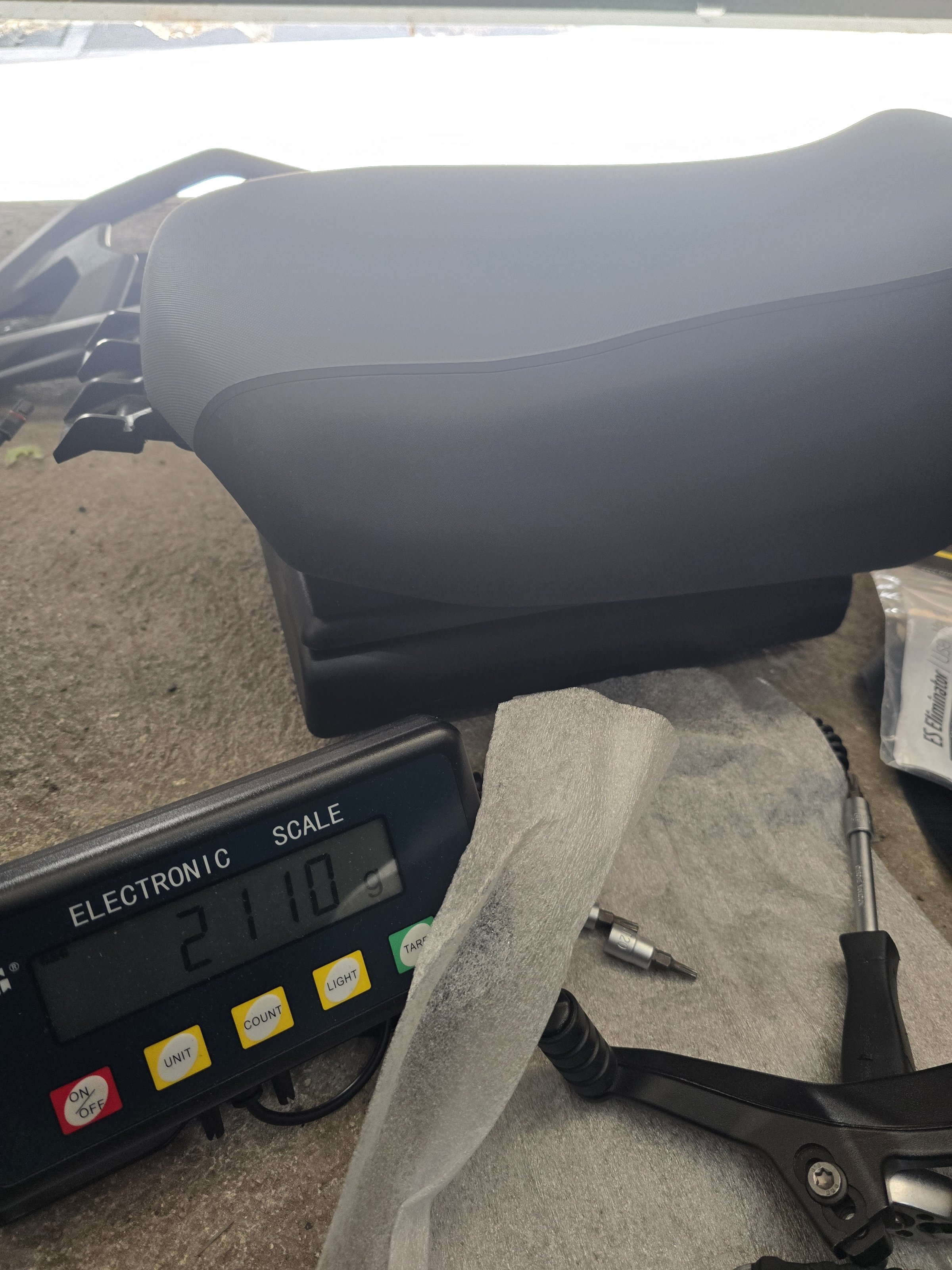

Sitzbank hoch: 2110 g

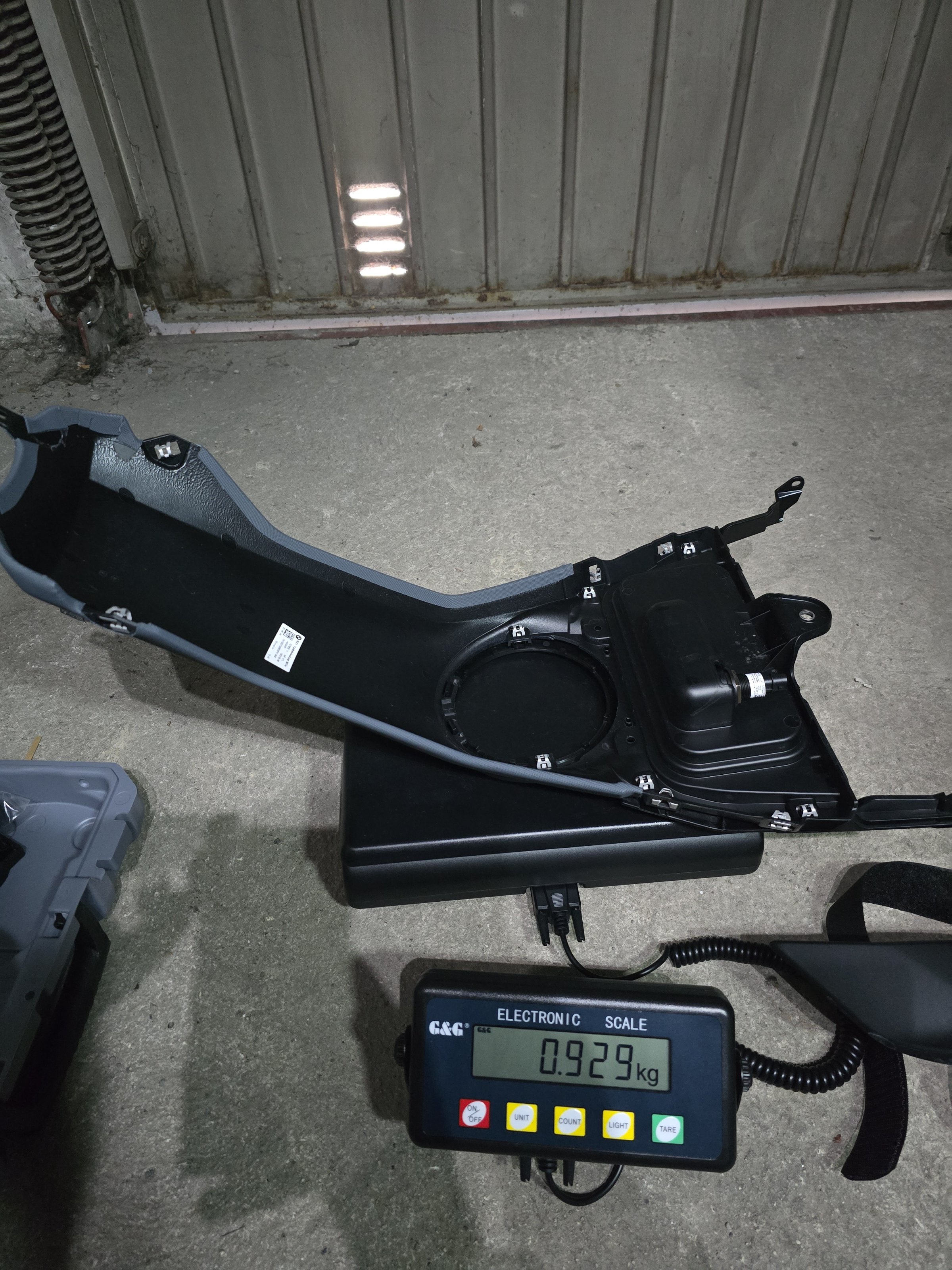

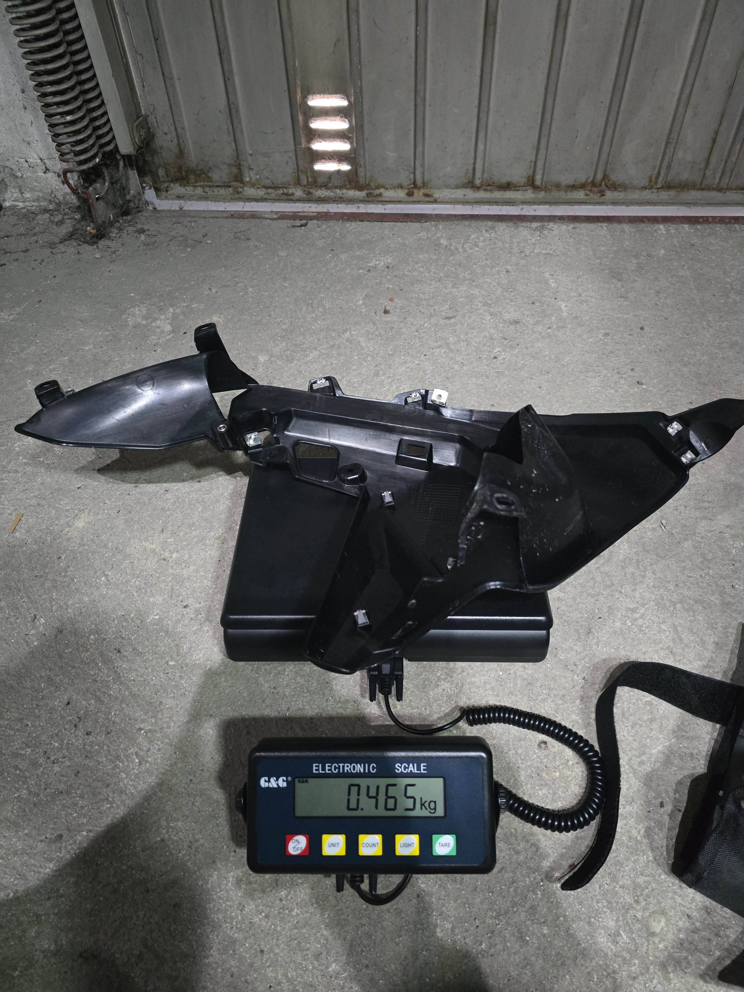

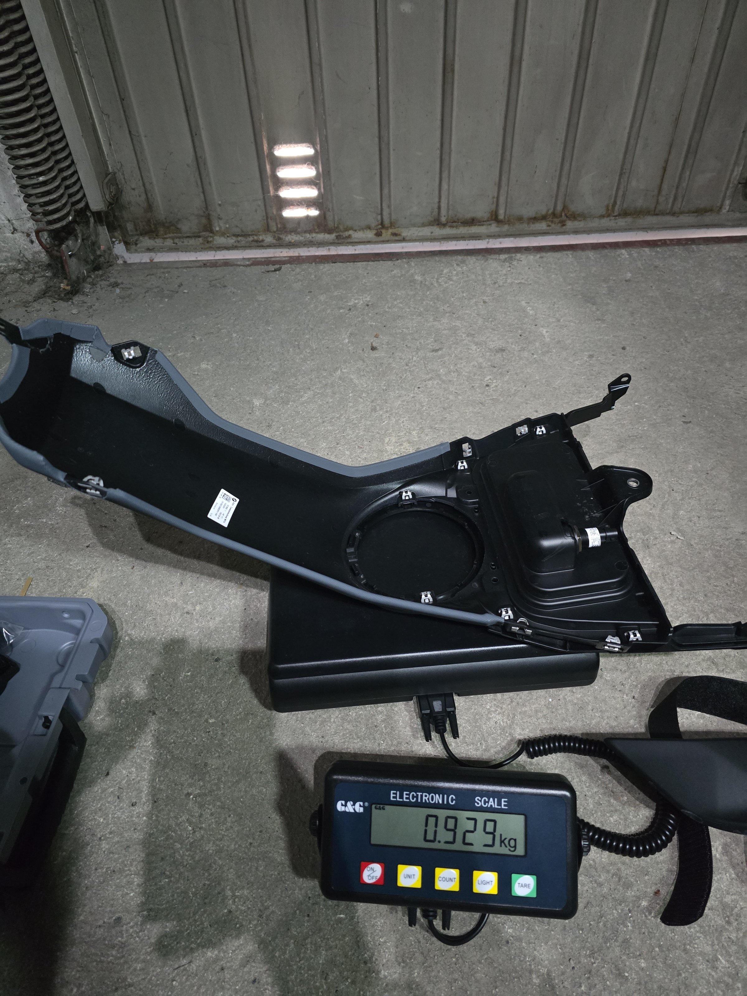

Besonders überrascht war ich vom Mittelteil der Verkleidung. Ich dachte, das sei leicht – aber ganze 929 g sind kein Pappenstiel. Falls jemand das Teil von Ilmberger verbaut hat: Würde mich über einen Vergleich freuen!

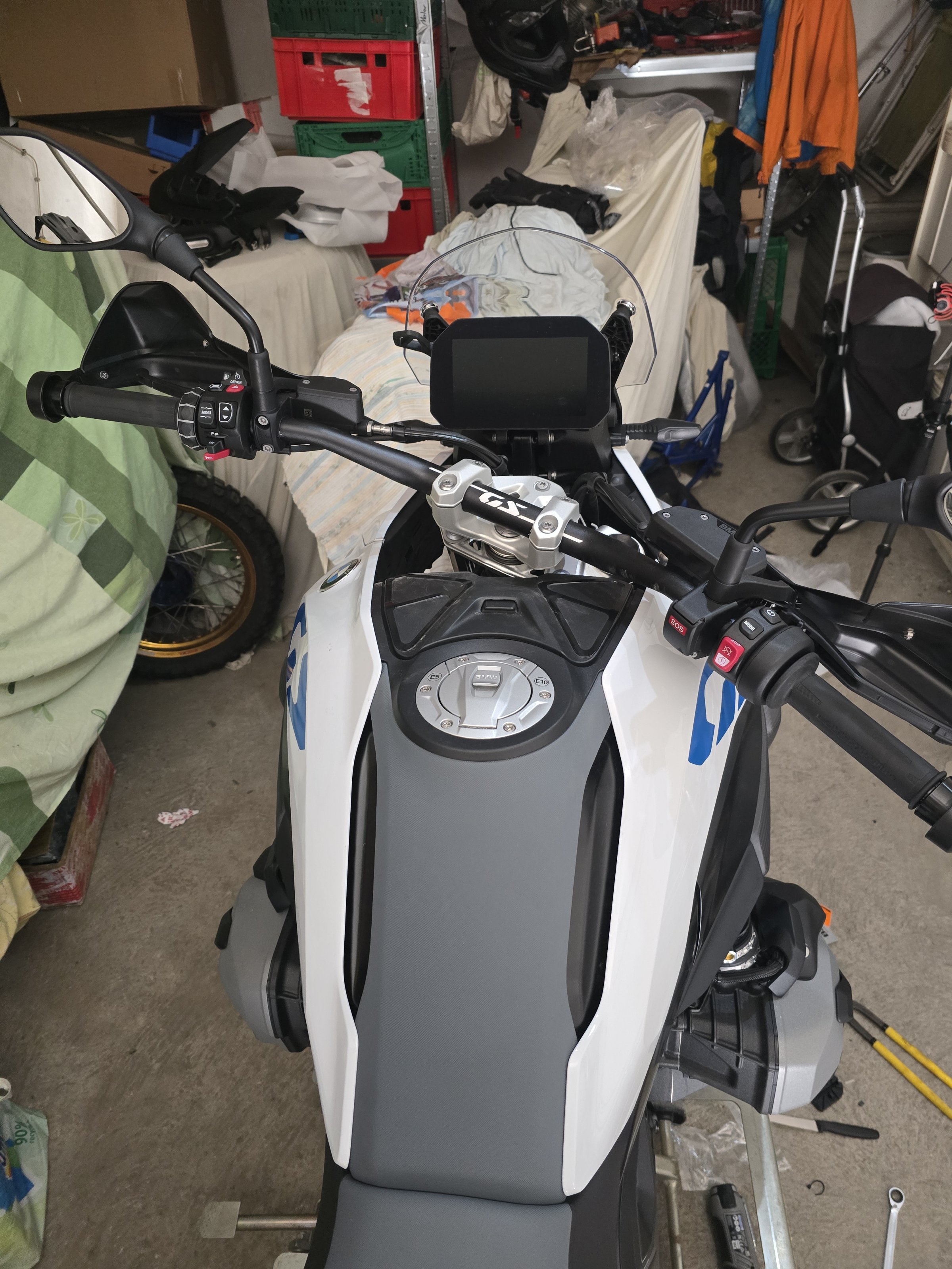

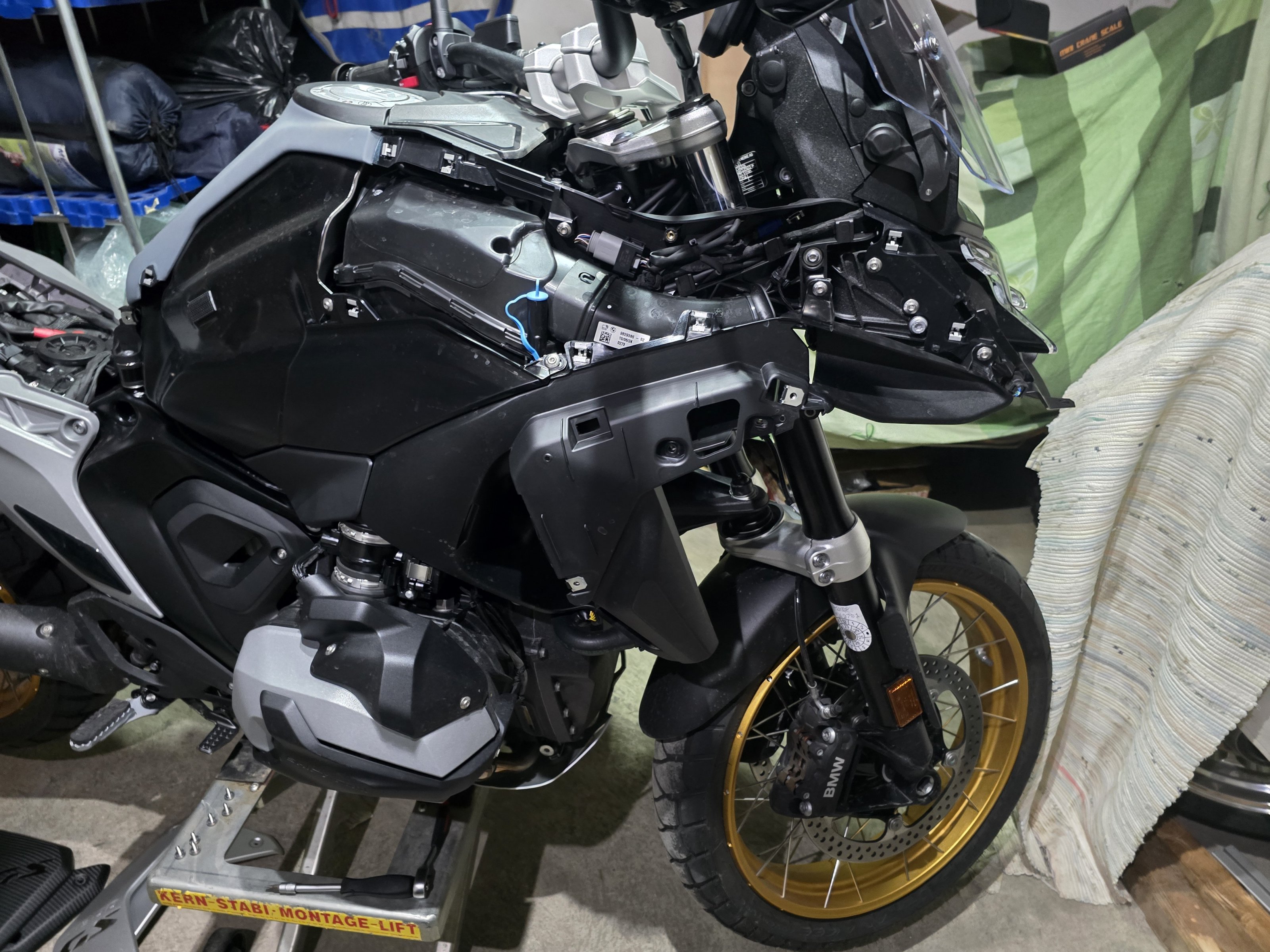

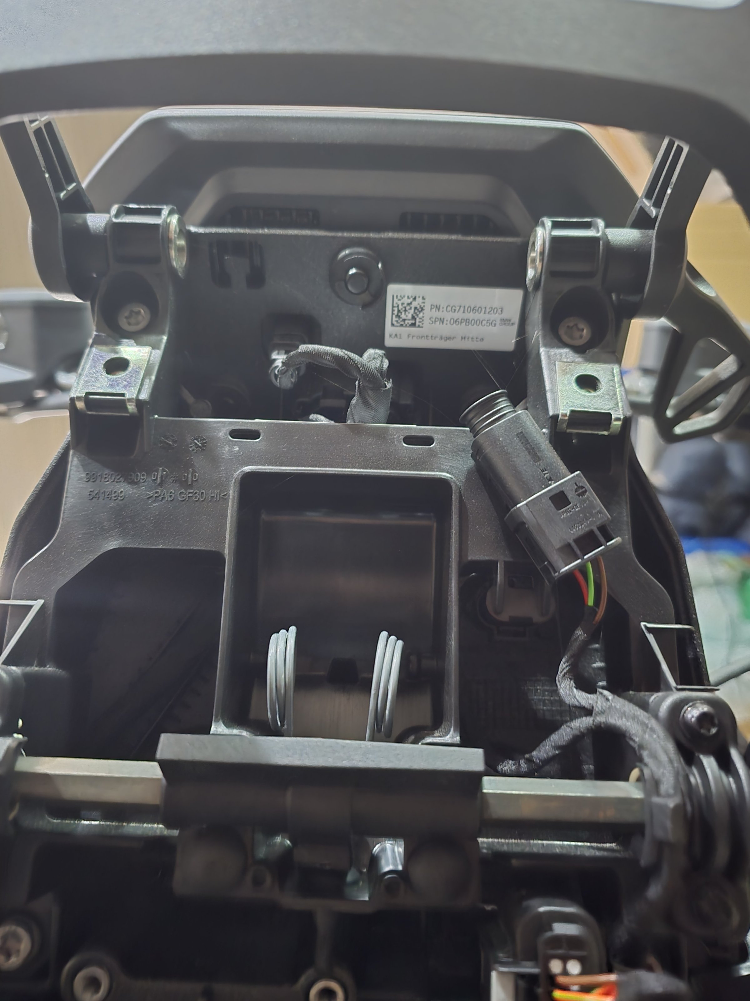

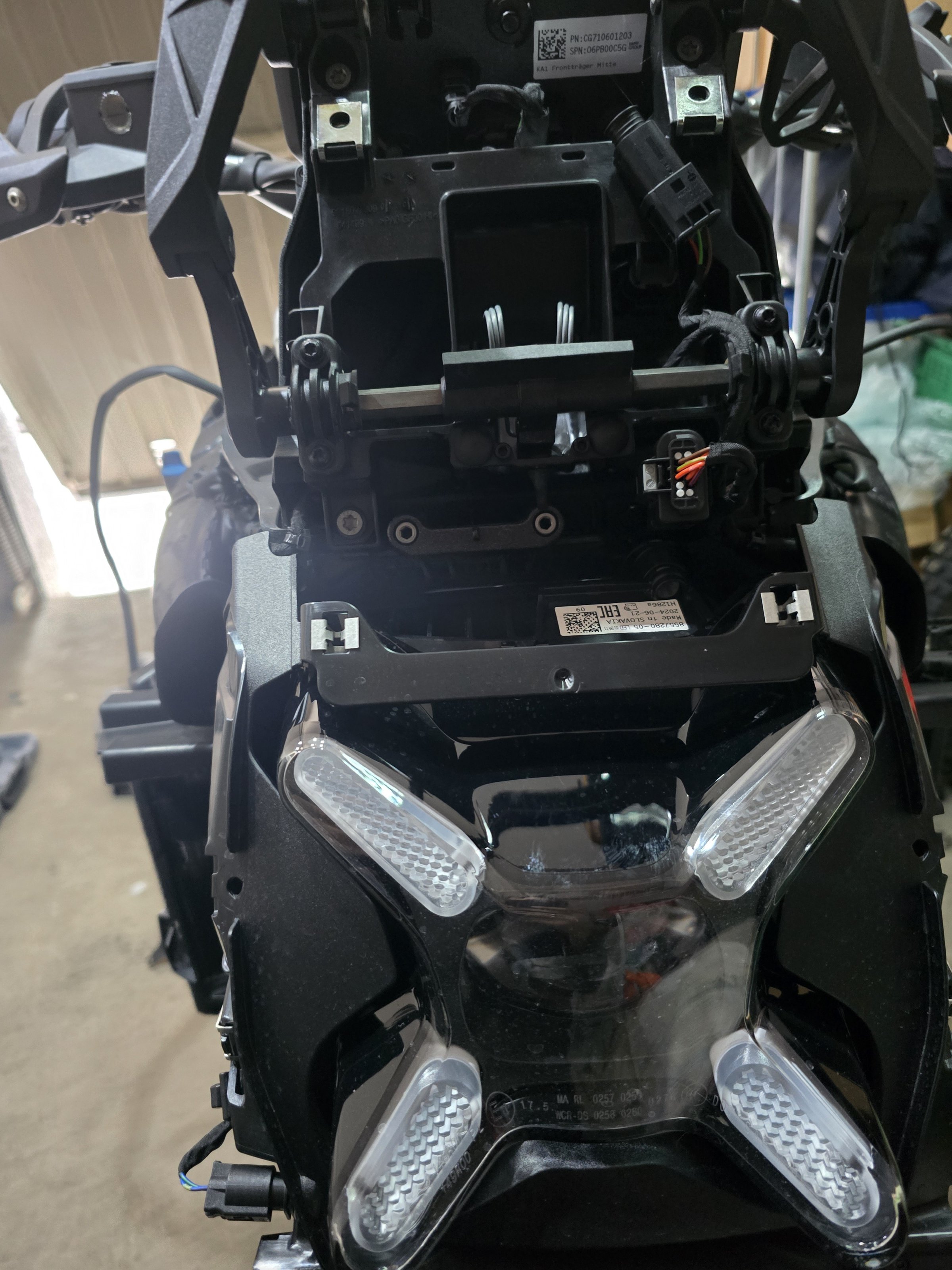

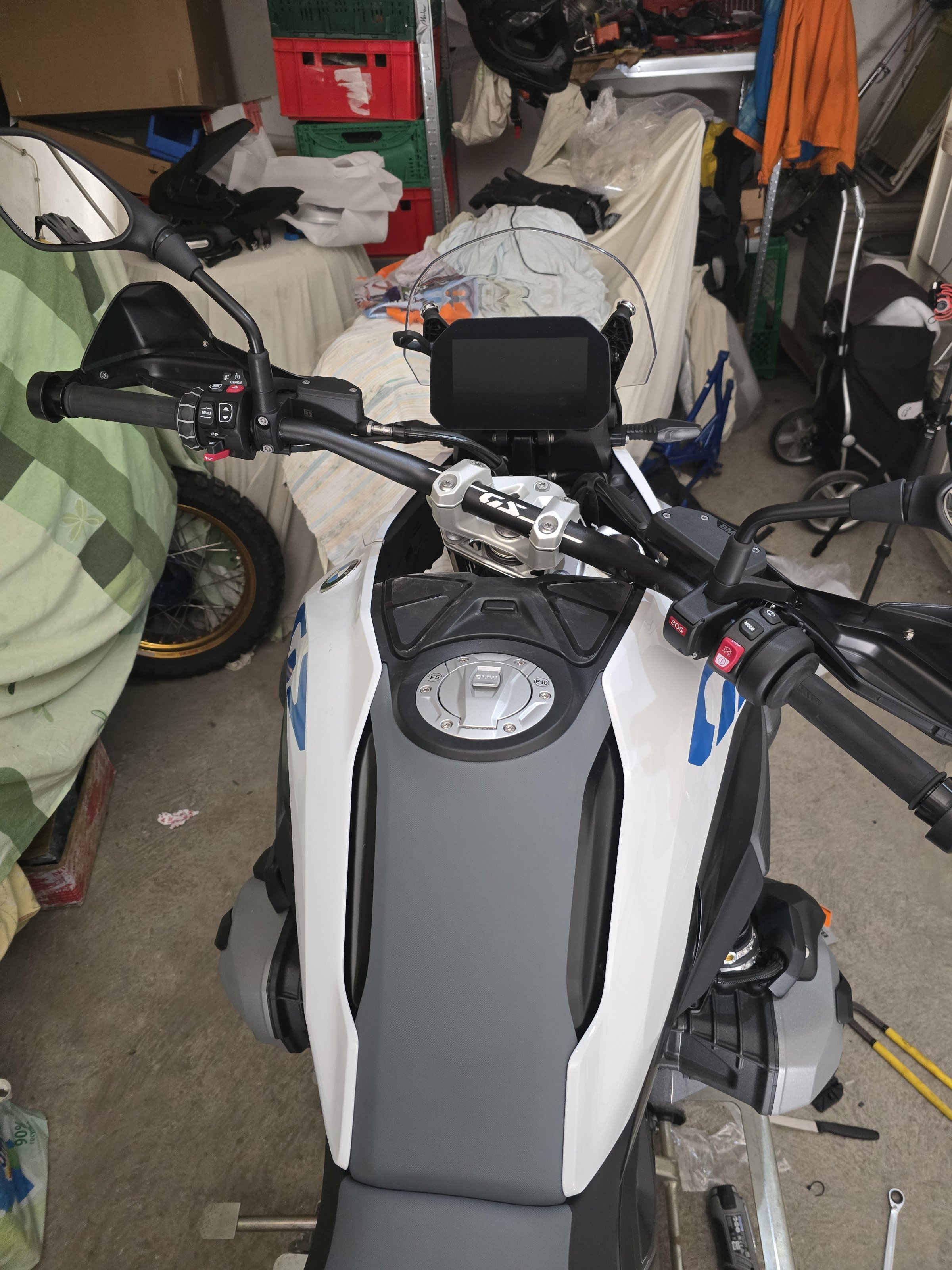

Wie sieht sie denn ohne die seitlichen Verkleidungen aus?
Evtl. kann man die (und den Schnabel?) gleich ganz weglassen.
Majestix95
27.09.2018
472
Dazu habe ich auch Fotos.
Leider keine Besseren gemacht 🙊
WorldEater
WorldEater
08.07.2006
6.298
Hanau
Typisch Plastikbomber, das gleiche wie bei meiner KTM, da ist kaum ein Blumentopf zu holen...
Was aber auf jeden Fall weg muss ist die ganze Windschildmechanik und Radarkasten. Tacho tiefer setzen mit Halter auf Höhe der Gabelbrücke.
Dann kleines original Windschild anpassen als Abdeckung zwischen Scheinwerfer und Iberkante Tacho.
Ich weiß, leicht gesagt, aber Du wolltest es so. 😜
virility
virility
10.03.2018
1.568
Hamburg
R1300GS Adventure
Die Windschild Mechanik sieht irgendwie nach over engineering aus. Würde ich deutlich vereinfachen für eine fixe Scheibenmontage ohne diese Verstellung

Meine Vorstellung is den Tacho ins Handyfach zu verlegen oder ganz raus.... ohne Tacho funktioniert alles wie gehabt, man hat halt null Informationen.
Wassertemperatur
Öldruck(obs passt oder nicht, kein wert)
Kmh
Wäre die einzigen Daten die ich bräuchte...
Naja mal sehen ;)
Im Sommer kämpfe ich mich durch die Elektronik, schalte einzeln weg und fahre, bis der Motor ins Notprogramm geht, sollte er bei der normalen Board Elektronik eh nicht. Ihr werdet dann sehen wie so ein Kabelbaum bei der GS aufgebaut is und ich kann euch nur sagen, ich war verwundert 😅
Majestix95
27.09.2018
472
Windschild mechanik kommt weg, da muss Platz für ein Roadbook her. Sie is nicht schlecht gelöst aber unnötig für mein Tun ;)
Den Scheinwerfer würde ich gerne behalten aber der wird wohl etwas abgeändert sein weil der is riesig und sicher sehr schwer.
