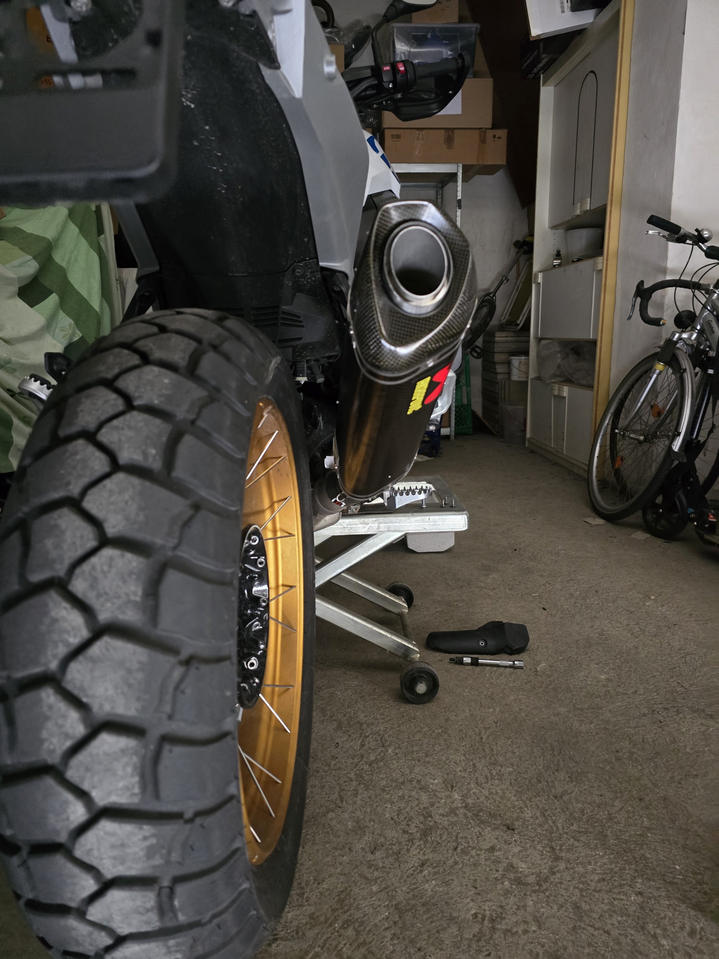

Servus
Bei mir ging es auch etwas voran, bevor ich für ca 1 Monat nach Australien verschwinde.

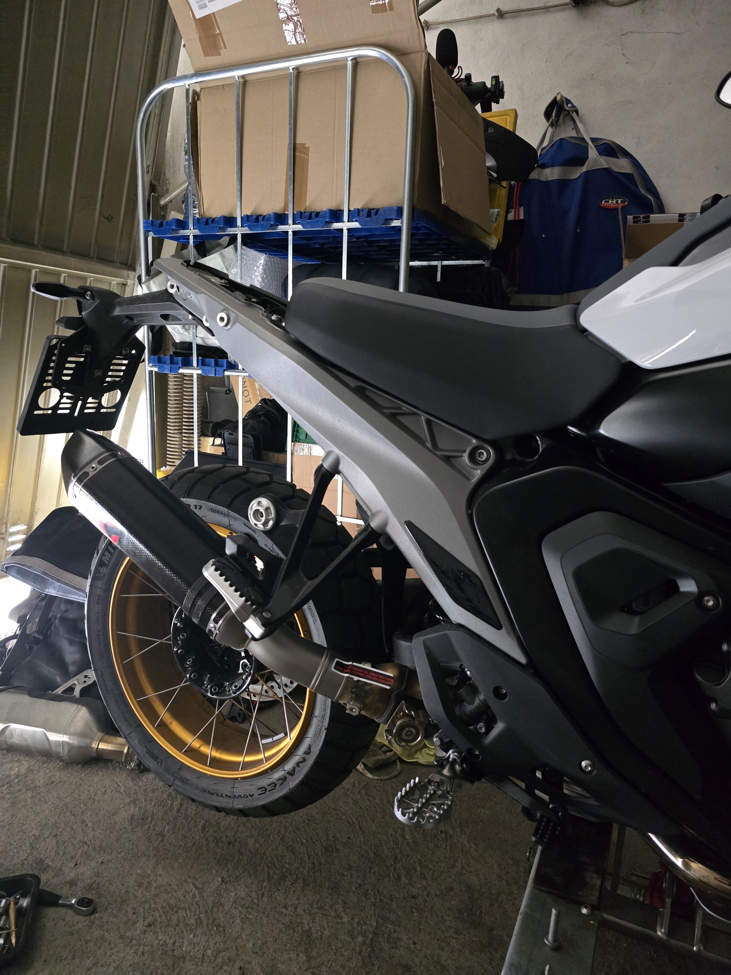

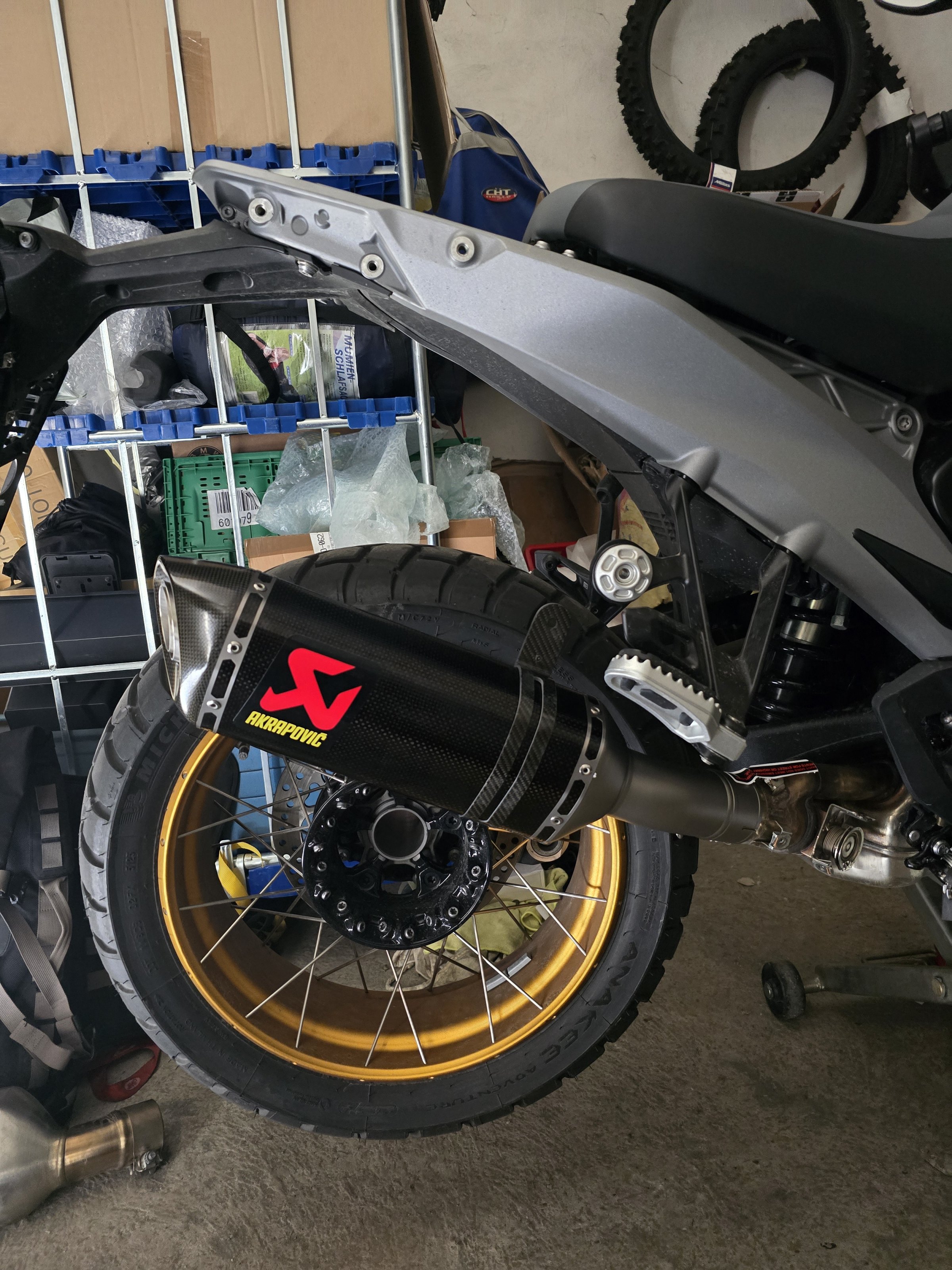

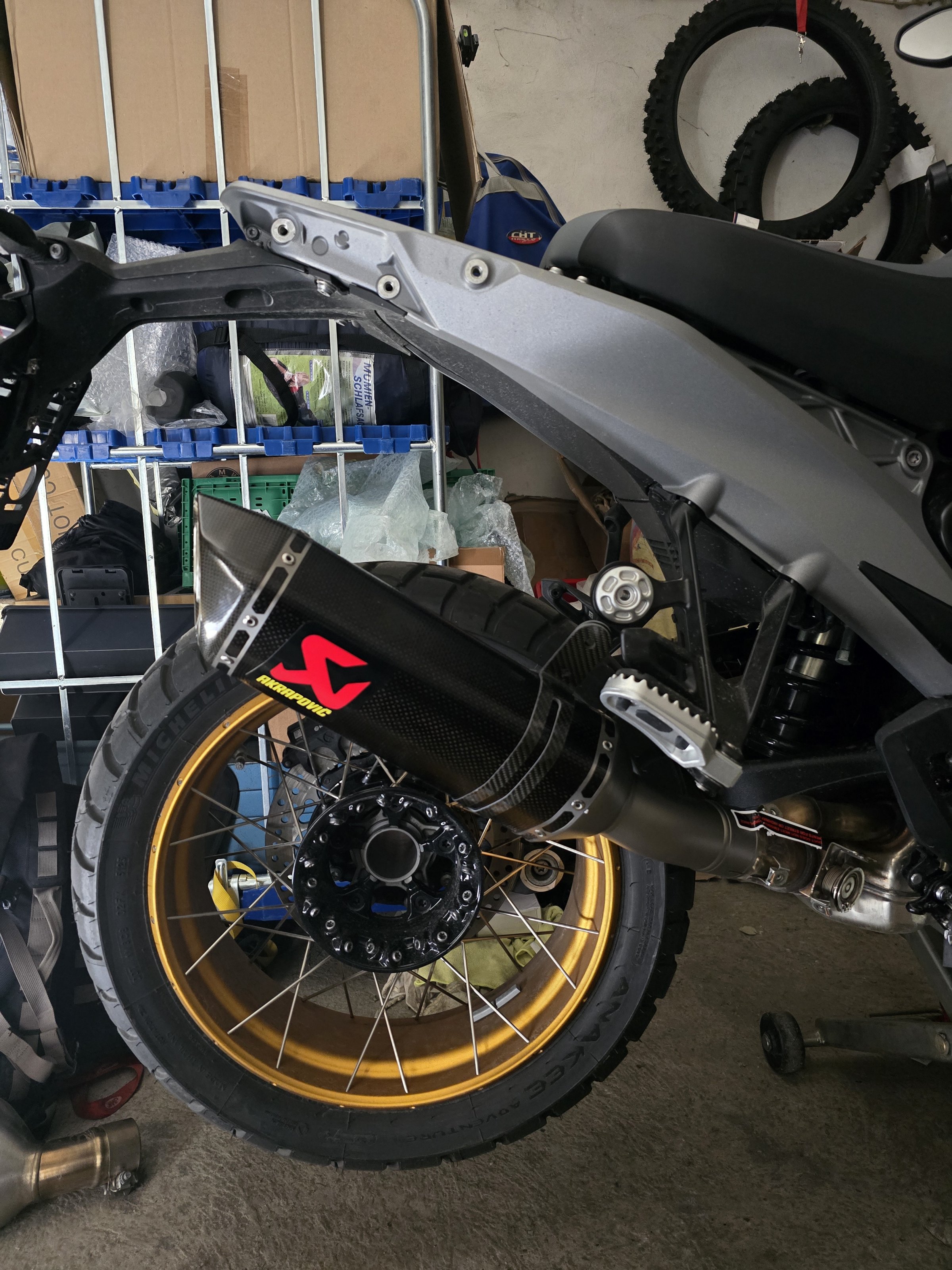

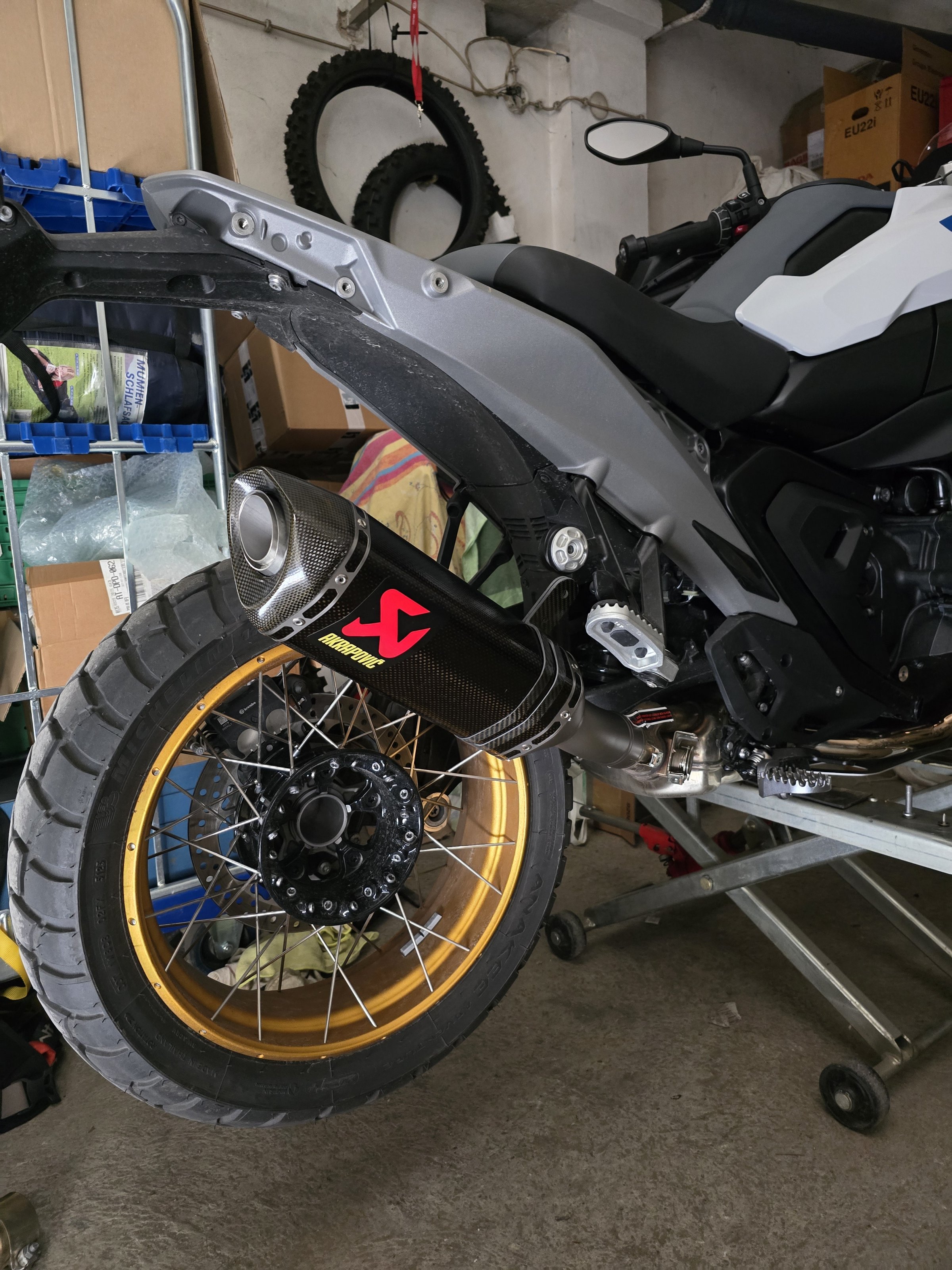

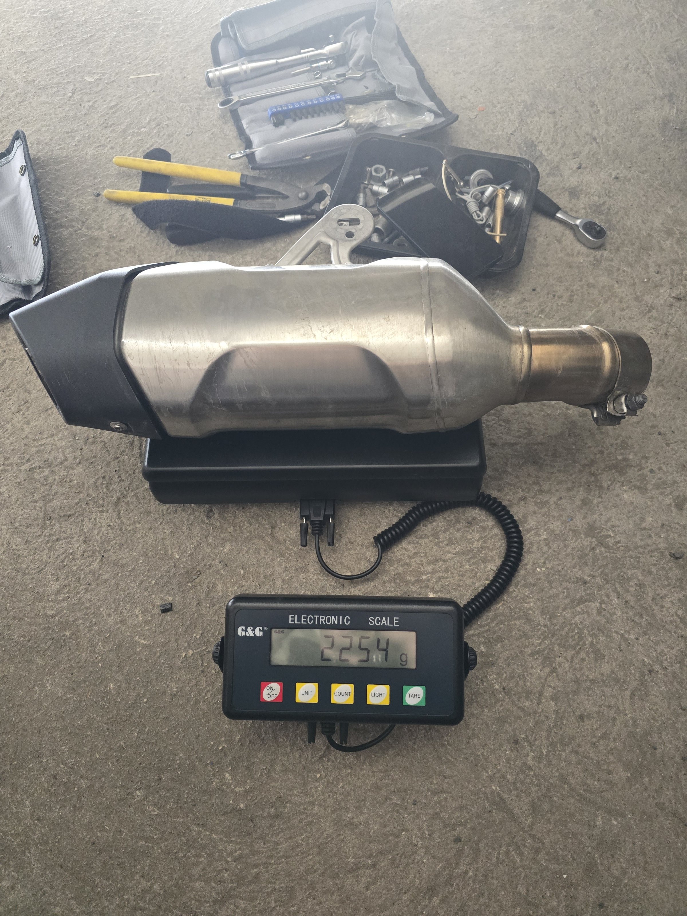

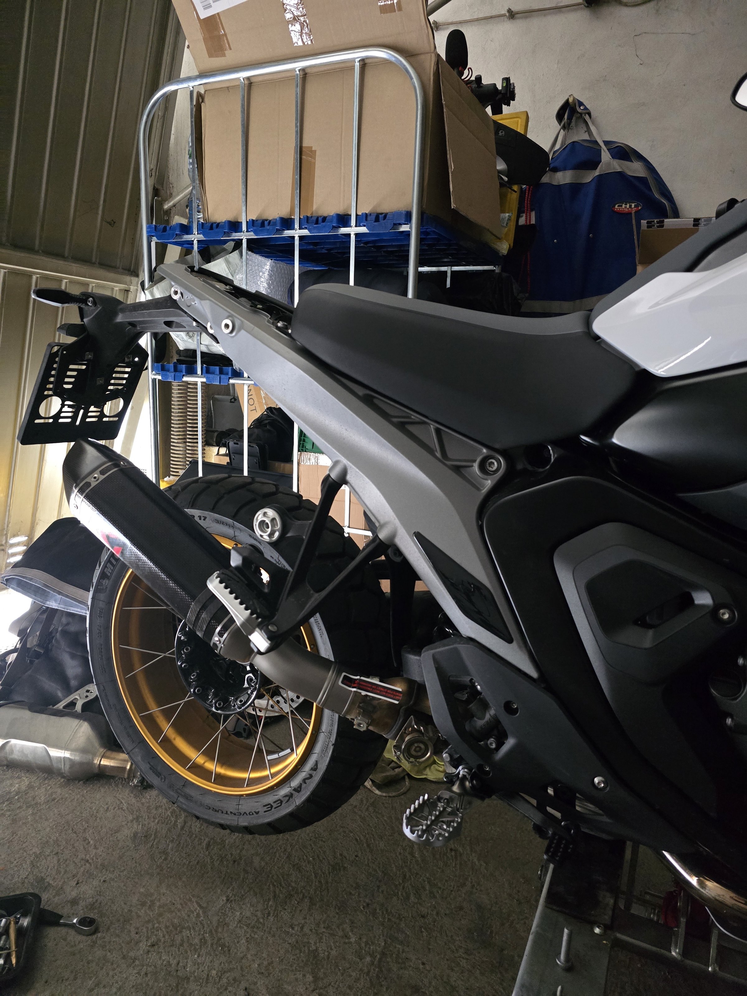

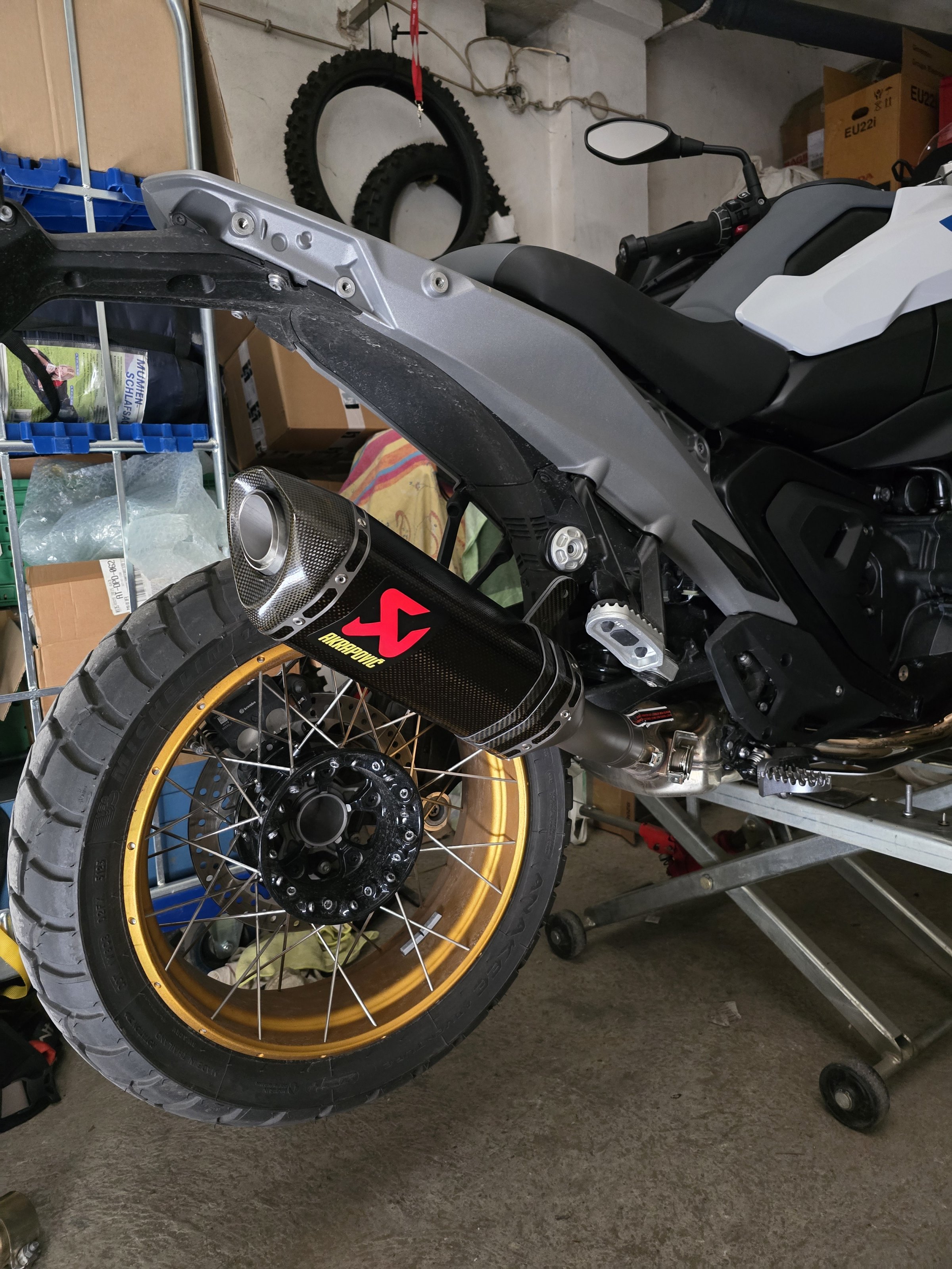

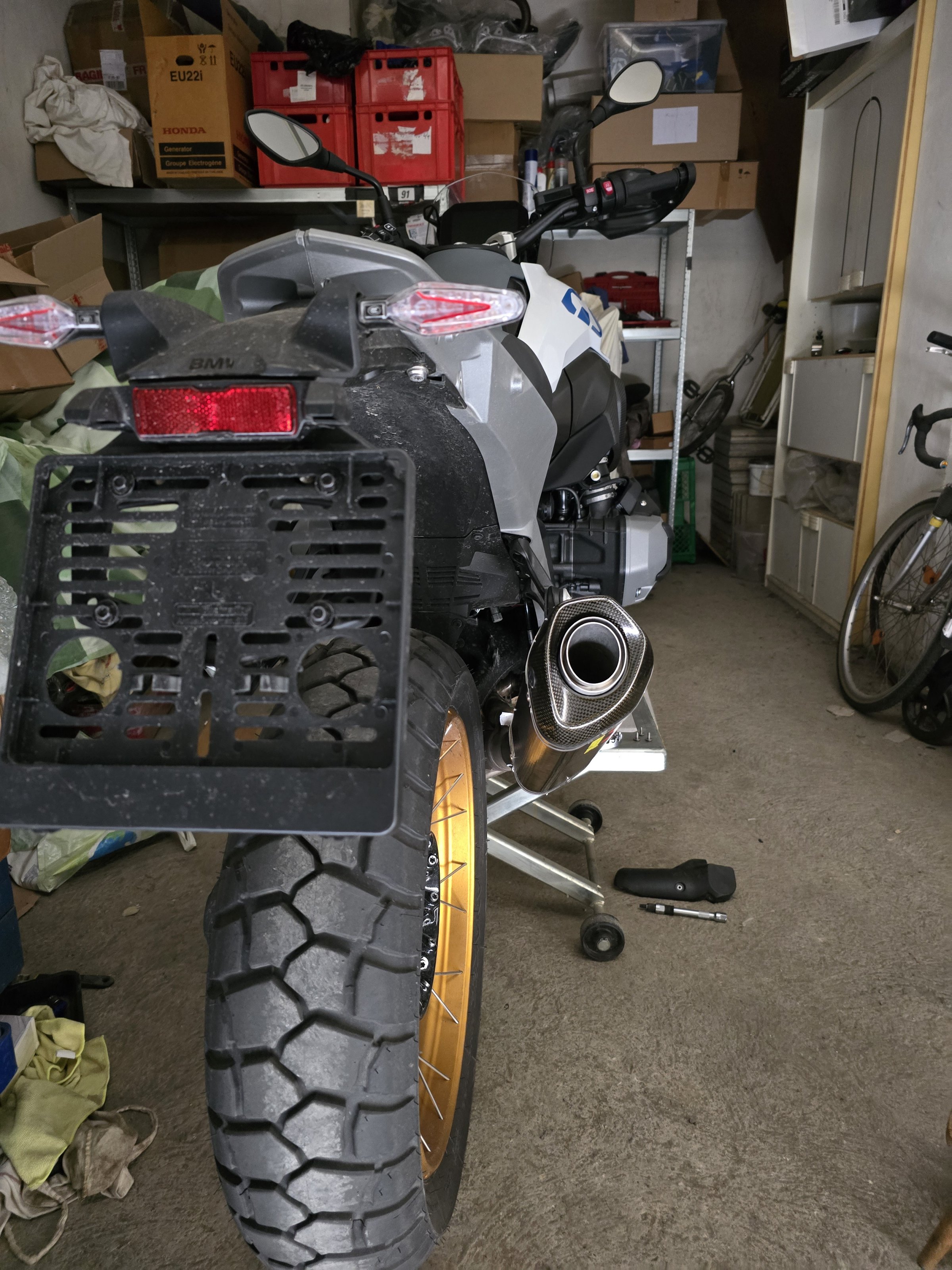

Ich habe mich dem Auspuff gewidmet, der Auspuff stammt aus einer S1000RR ab 2019 oder so. Ich hab beim letzten mal den Auslass vom Krümmer gewesen 60mm. Somit stimmte meine Annahme dass ein S1RR/R Auspuff an die GS passen könnte.
Hab mir über Fotos den Verlauf angesehen und mal einen Bestellt, mehr als zurückschicken kann nicht passieren.
Mir persönlich gefällt der Look von dem Auspuff sehr, leider gibts den nur in Carbon, aus Titan wäre es etwas besser, weil er sich gegebenenfalls verformen könnte statt brechen.

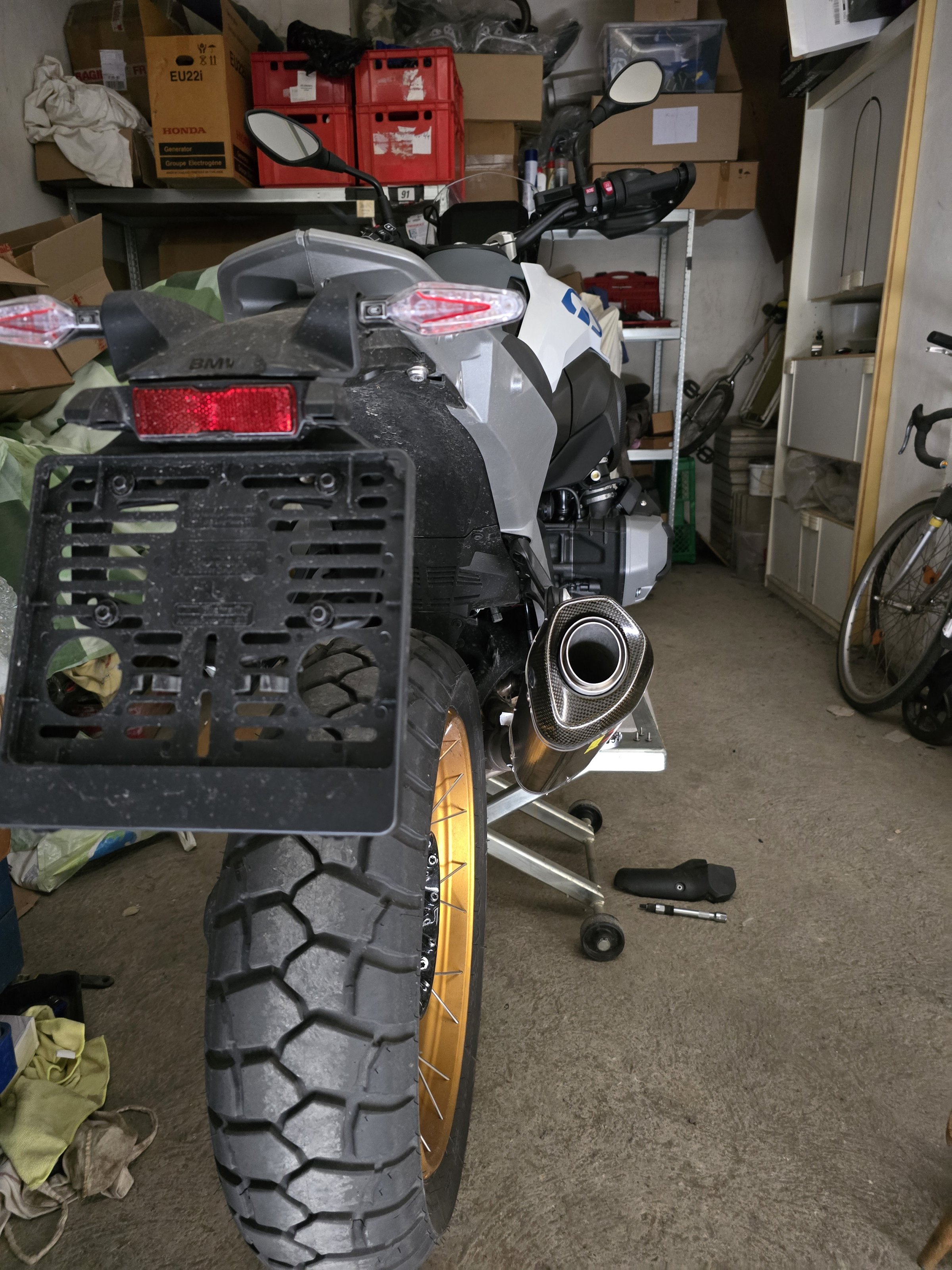

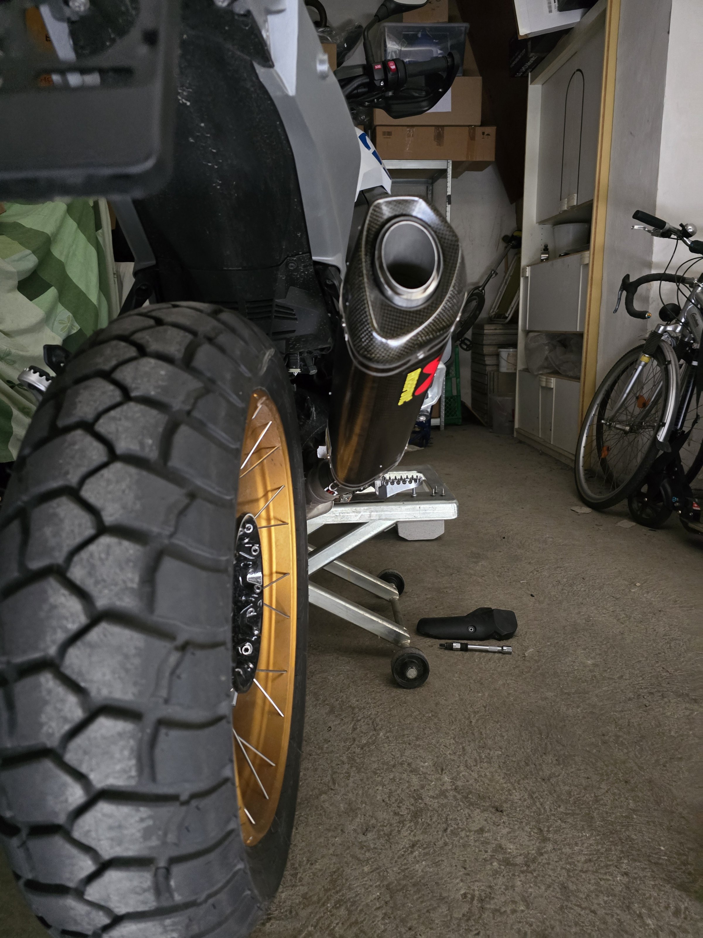

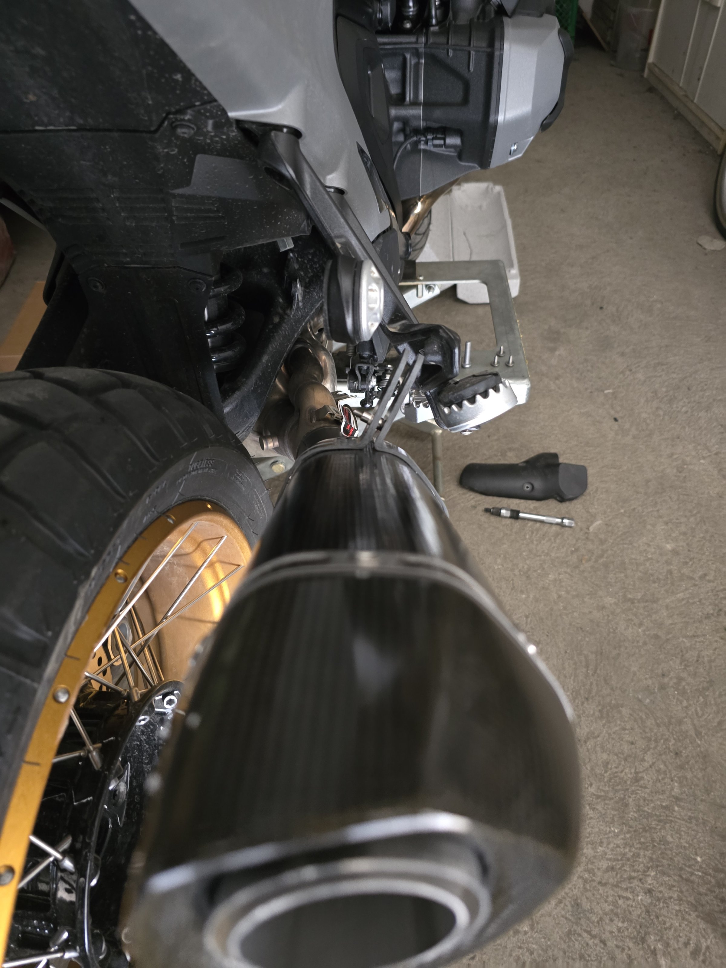

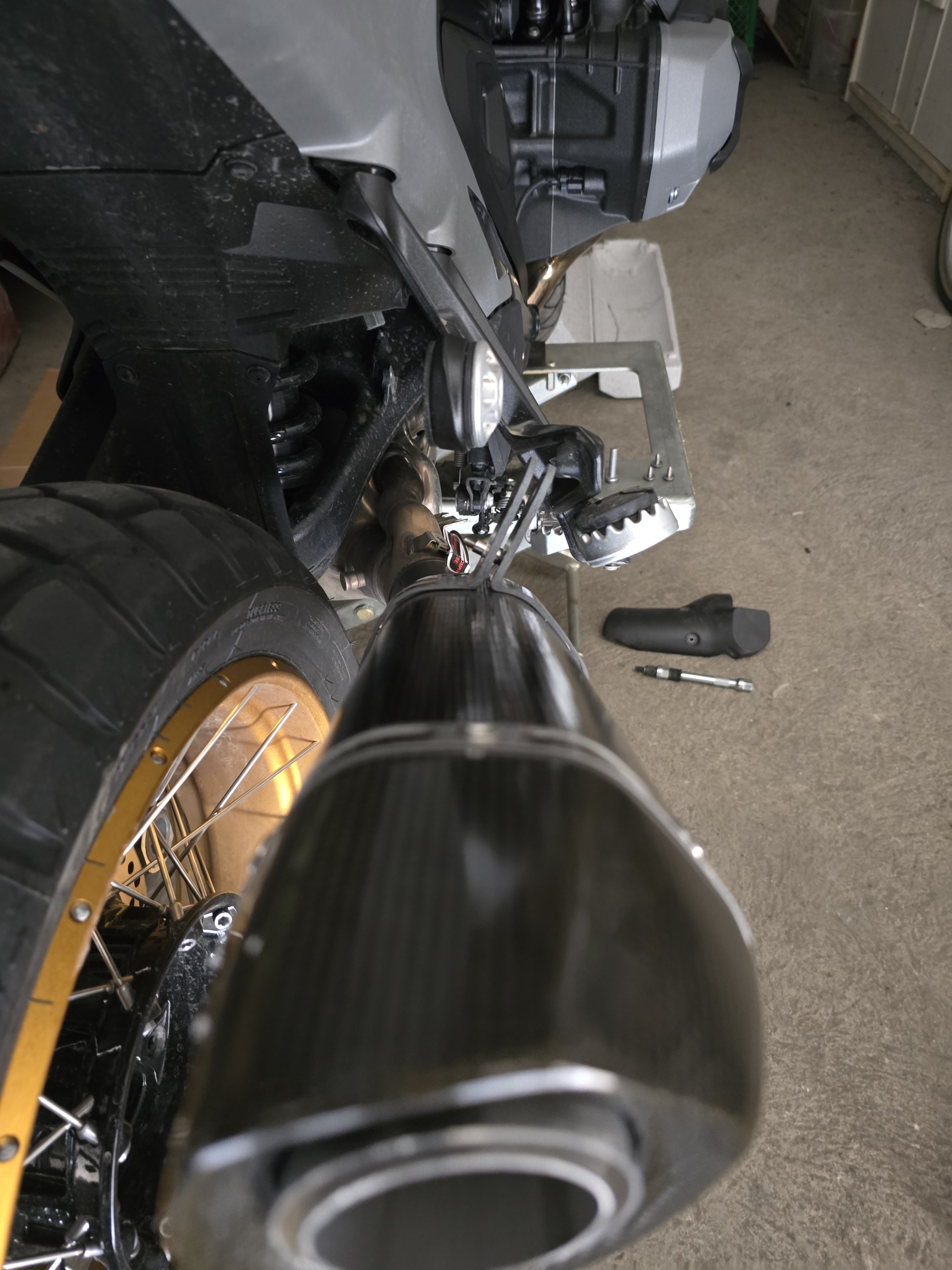

Ich hab ihn mal in orginal Position montiert und war nicht ganz glücklich.
Is nicht schlimm aber könnte besser sein.
Somit hab ich ihn etwas verdreht.
Position 2 mein Favorit.
Die Finale Position wird dann bestimmt wenn ich den Heckrahmen inkl Tanks haben werde.

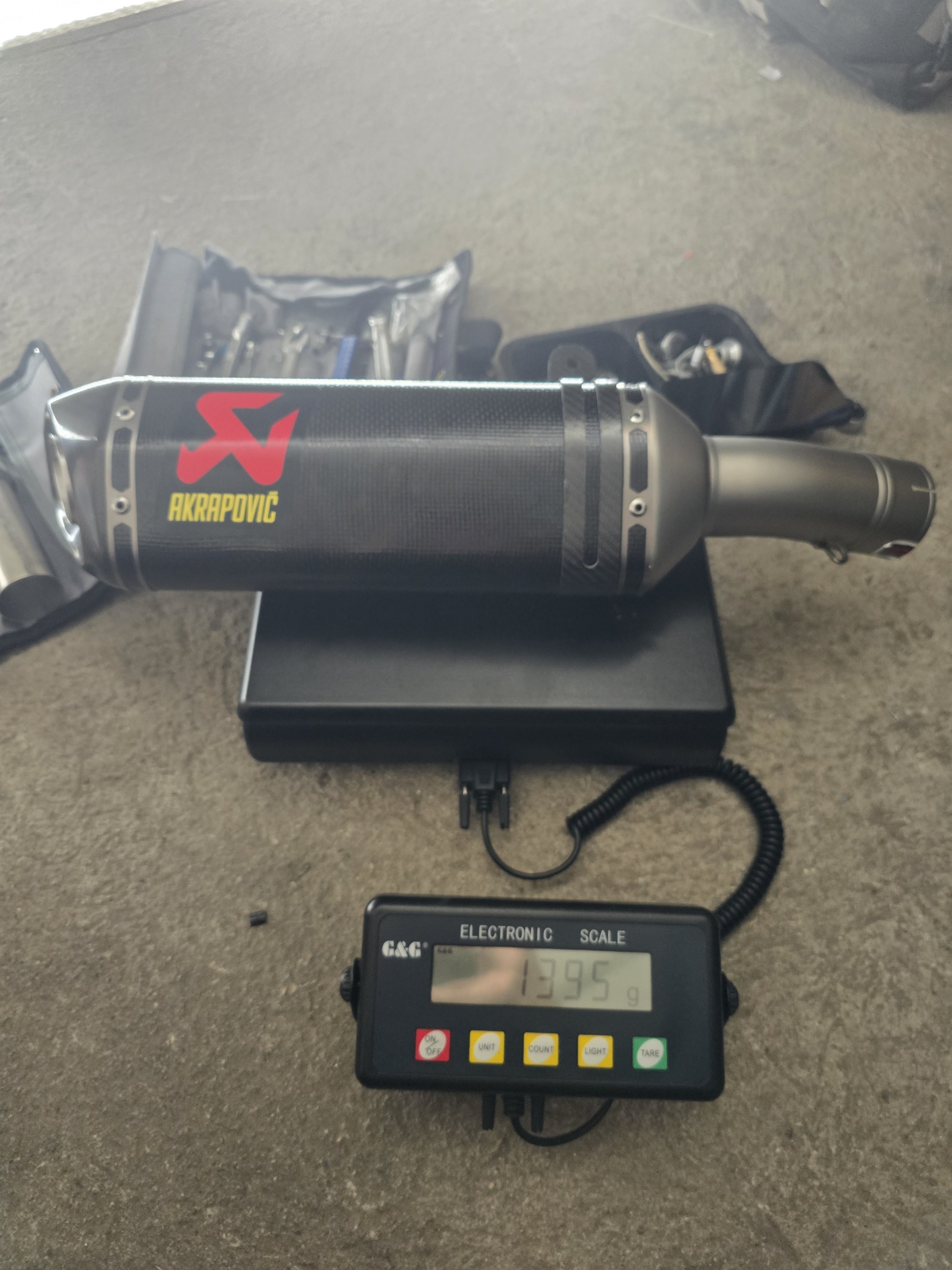

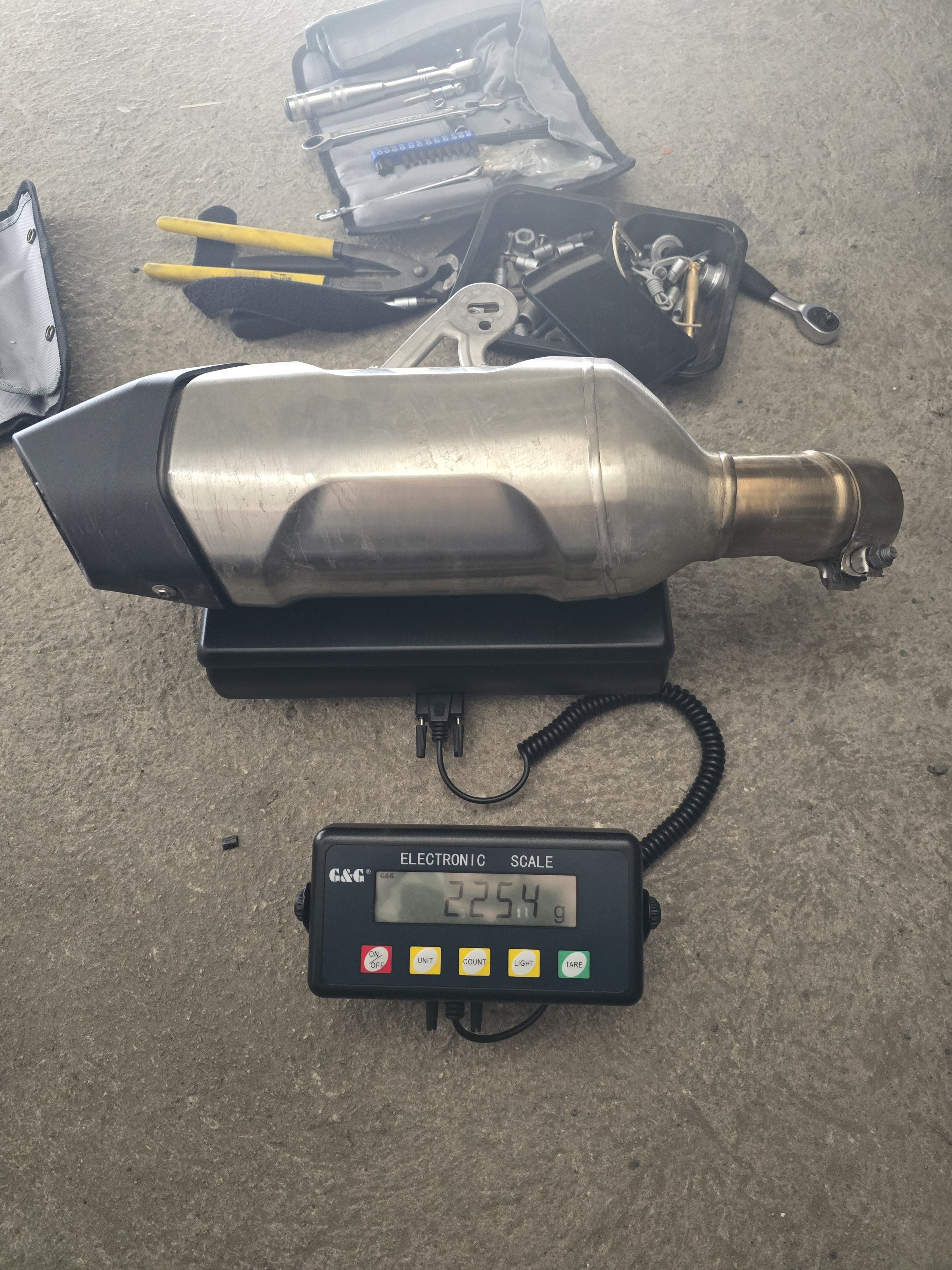

Warum hab ich den Auspuff ausgewählt, erstens wie erwähnt vom Look, zweitens bin ich der meinung der Boxer braucht etwas Volumen, wenn ich eine Arrow Titan Anlage installiere (Krümmer).
DRittens Er is deutlich leichter als der orginale oder der GS spezifische Auspuff. (-857g)
BILD OHNE DB Killer
Ohne DB Killer nochmals deutlich leichter und mit dem Arrow Krümmer werden ich auf 4.7kg weniger Gewicht kommen mit dieser Kombination.
Durch das Volumen des Auspuffs erwarte ich mir nach der Abstimmung etwas besseres ansprechen, aber es is eher glauben, also wissen.
Gewicht und Look waren ausschlaggebend.
Was sagt ihr dazum?
Ich hab schon ca 3 Carbon Halter bestellt die von den Bildern besser passen werden als der S1RR Halter, aber des wird schon 😜

Ich dachte hier geht’s um ein Sportgerät. Da ist Optik doch eher Nebensache.
Dann hätte ich auch einen shorty montieren können, wiegt nichts bewirkt nichts is aber da....
Somit war es eine Entscheidung von performance(Gewicht) und Aussehen.

Ist es sinnvoll, mit Kleinteilen anzufangen? Ist ein großer, riesiger Auspufftopf - schön exponiert an der Seite - bei einem Rallye-Moped ne gute Idee? Wie kommst Du auf die Idee, dass ein beliebiger Auspuff zu dem Motor-SetUp der GS passt (egal ob der Volumen hat oder nicht)? Ist der Kauf von Carbon-Teilen sinnvoll, wenn doch Rahmen und Tank noch wesentlich verändert werden sollen?
Majestix95
27.09.2018
491
Schau dir Rally bikes an ala 450rally yamaha gytr t7 und und dann siehst du der Auspuff is eigentlich immer auf der selben Stelle.
Man muss sich nur etwas mit der Materie beschäftigen und die gs hat einen Mitteltopf auch beim akra Krümmer und dann den kleinen Topf.
Somit versuche ich mit meinem setupe dies auszugleichen.
Ich verändere das was auch später bleibt ;)

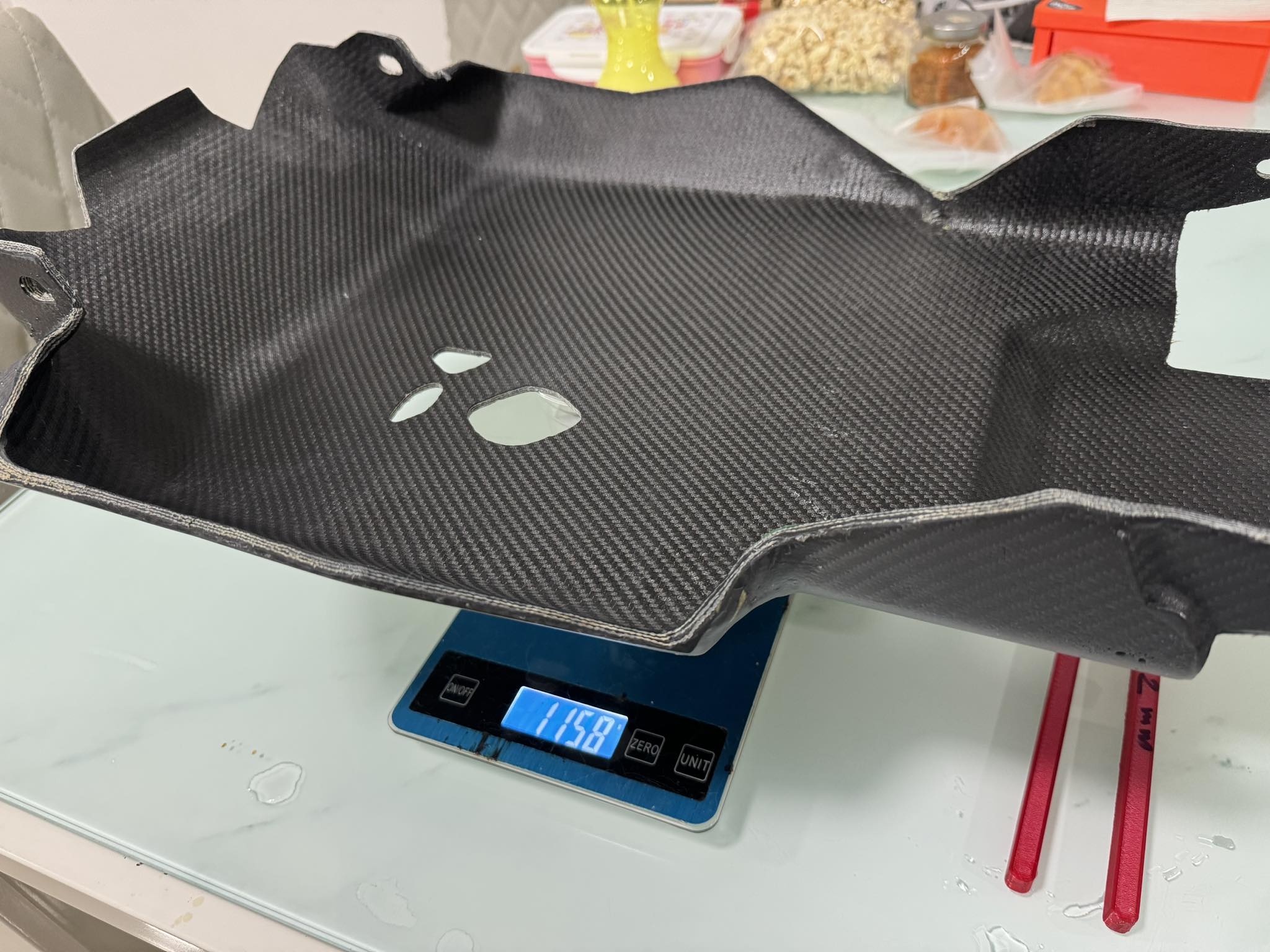

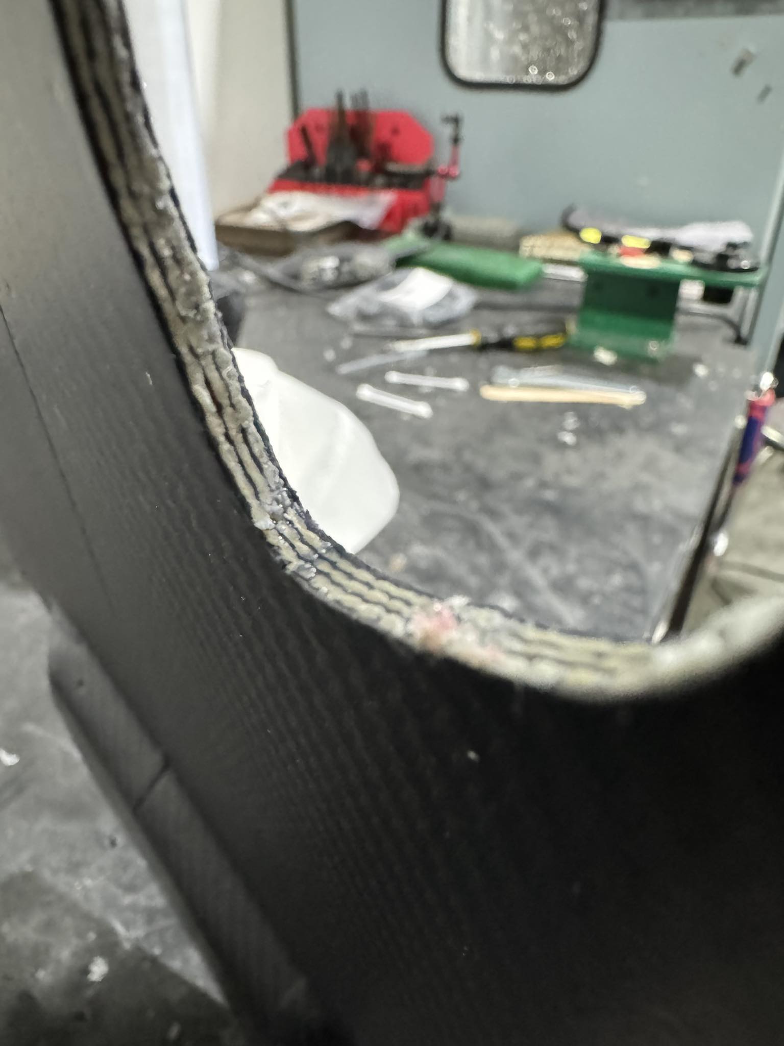

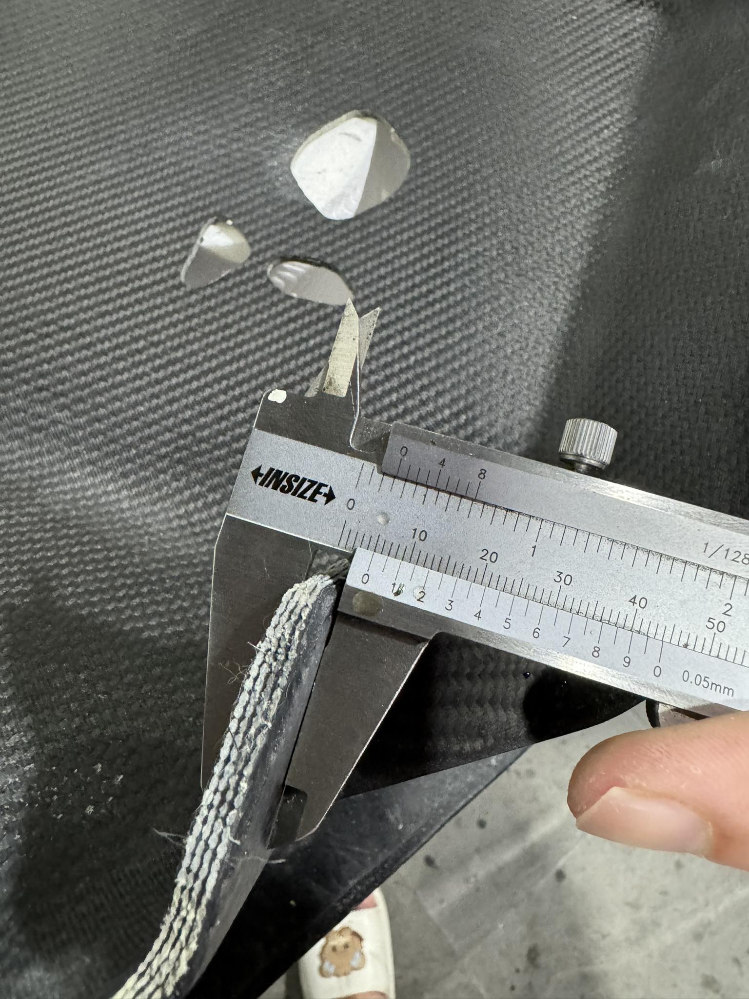

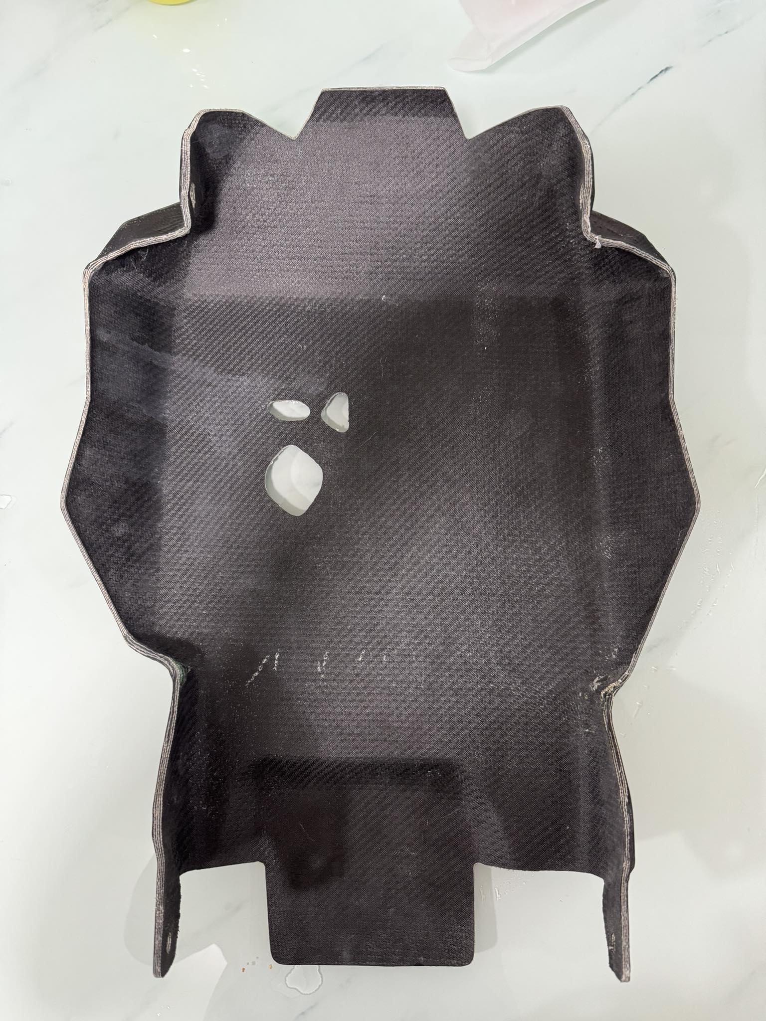

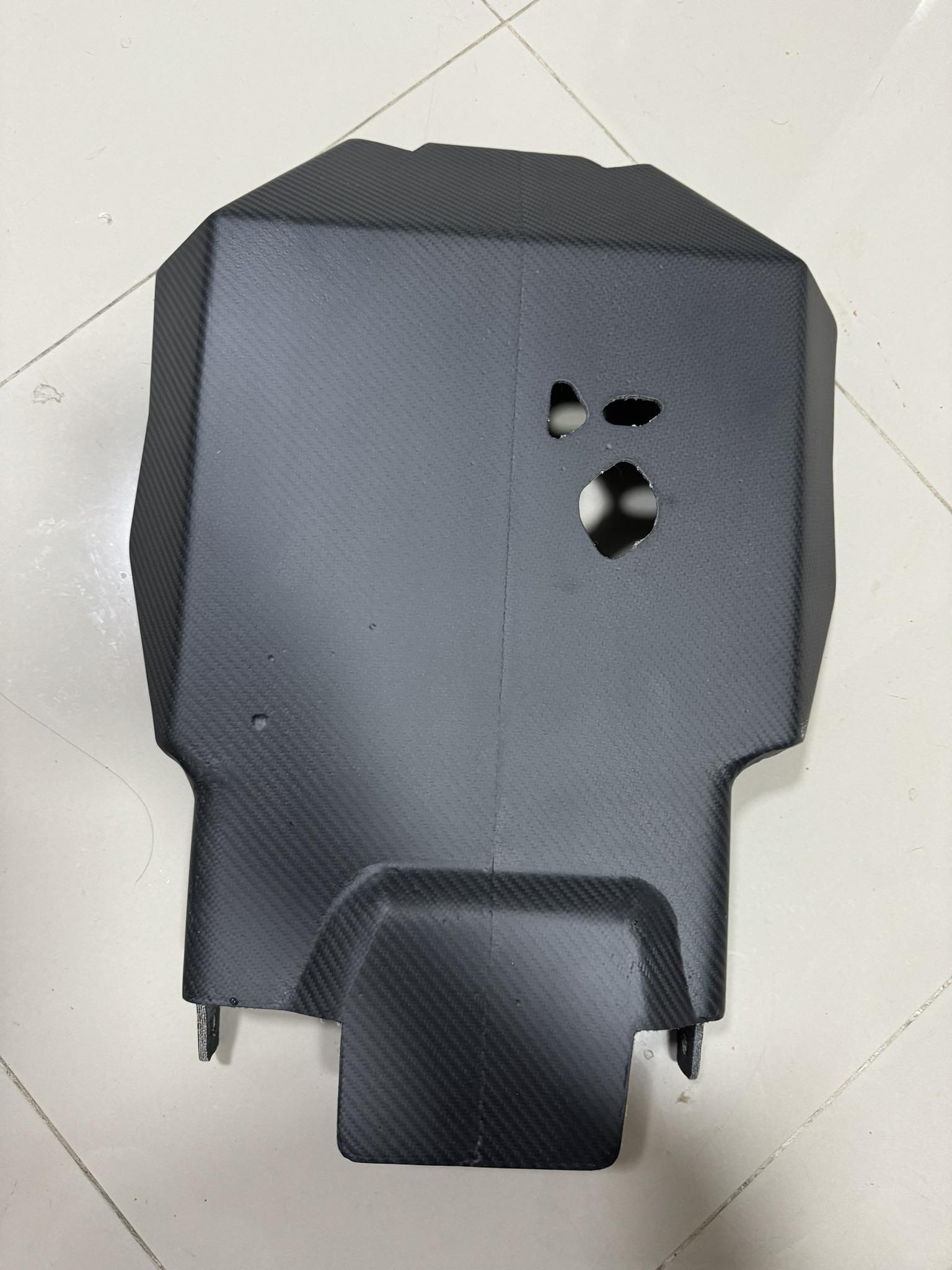

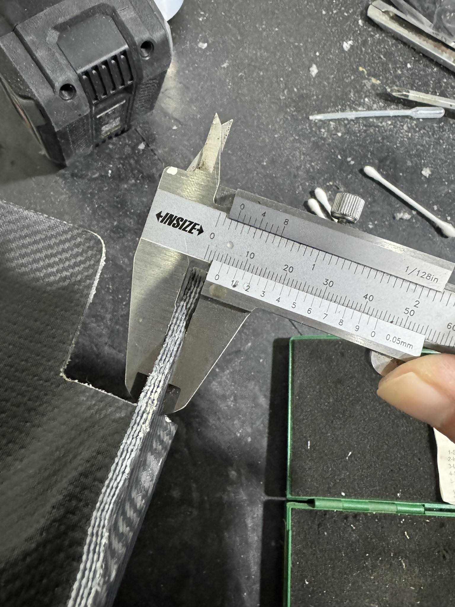

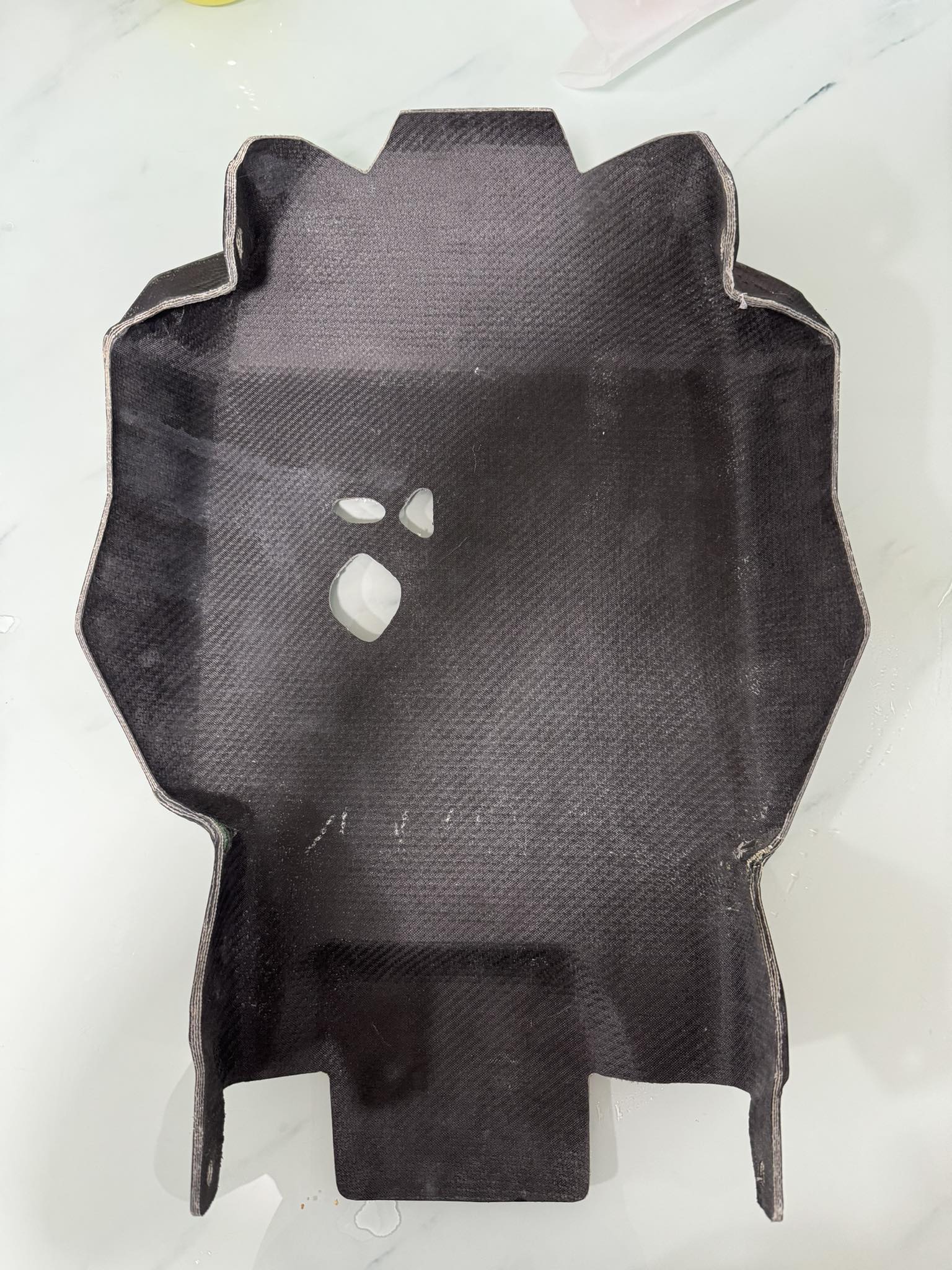

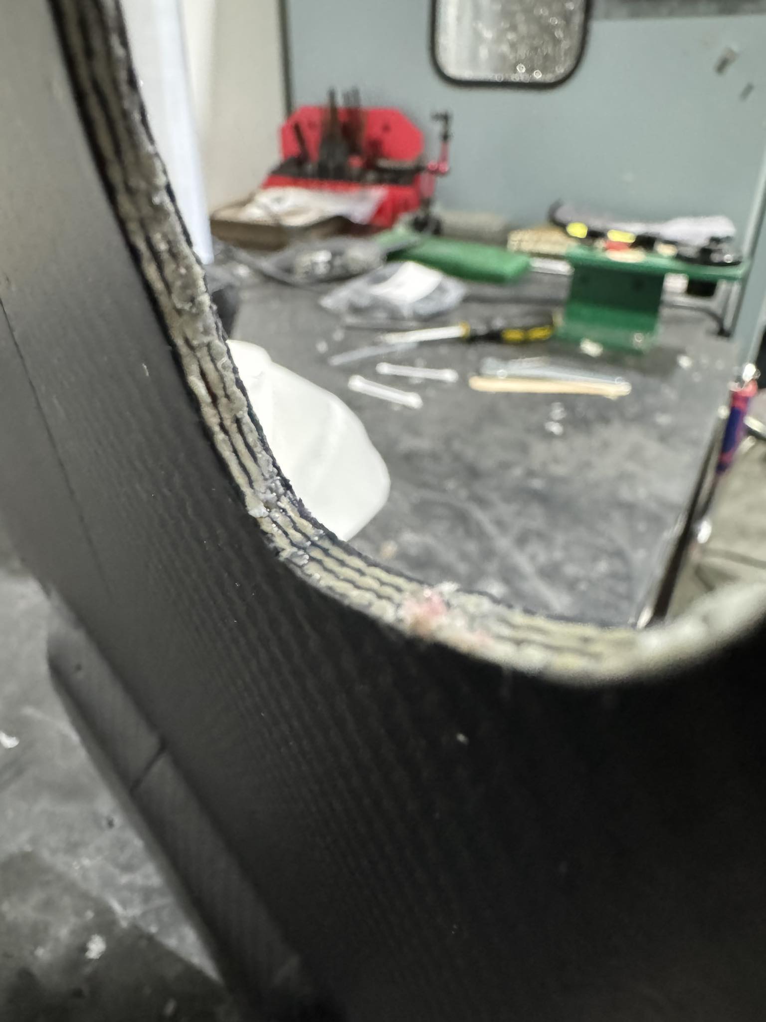

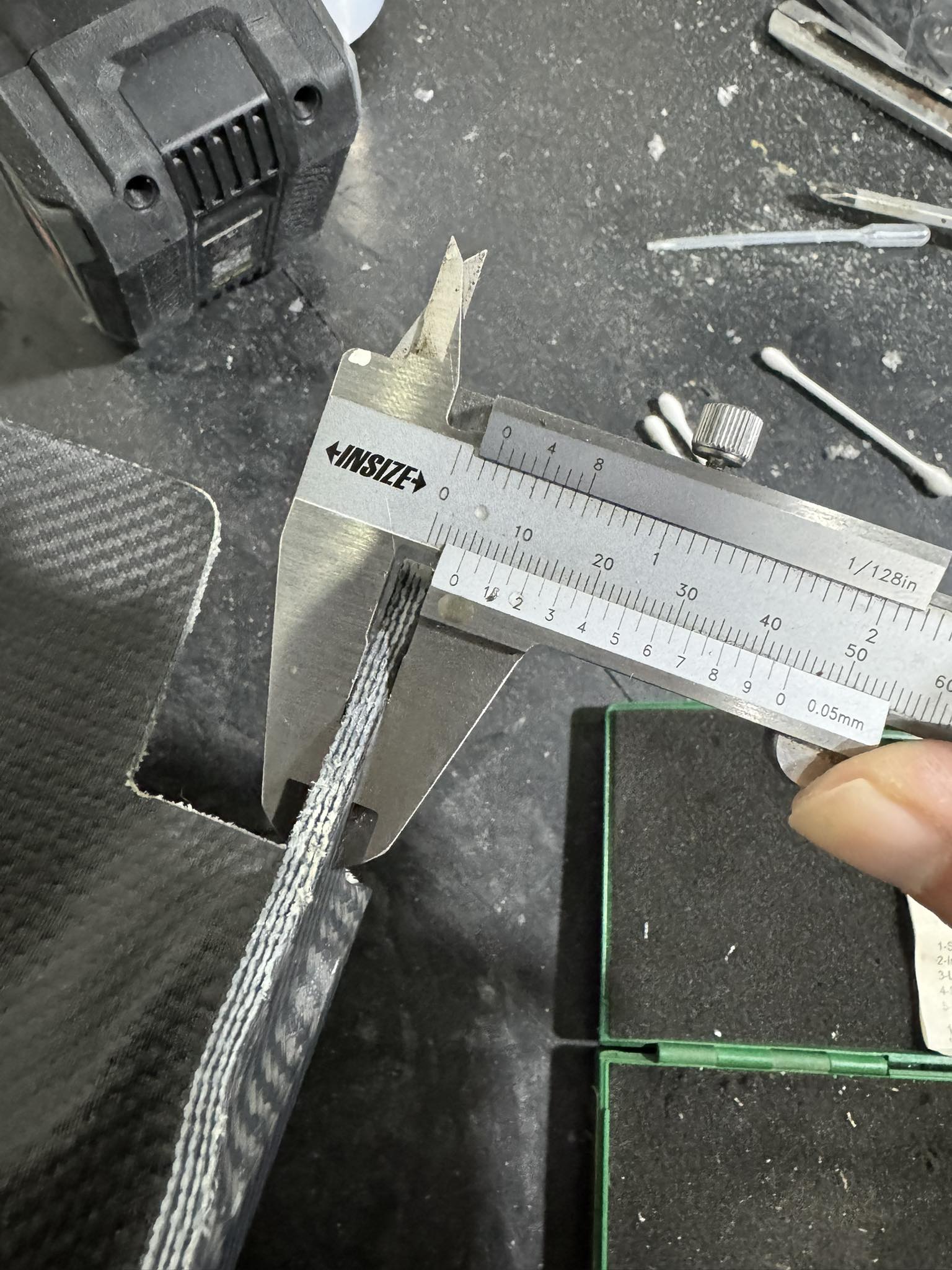

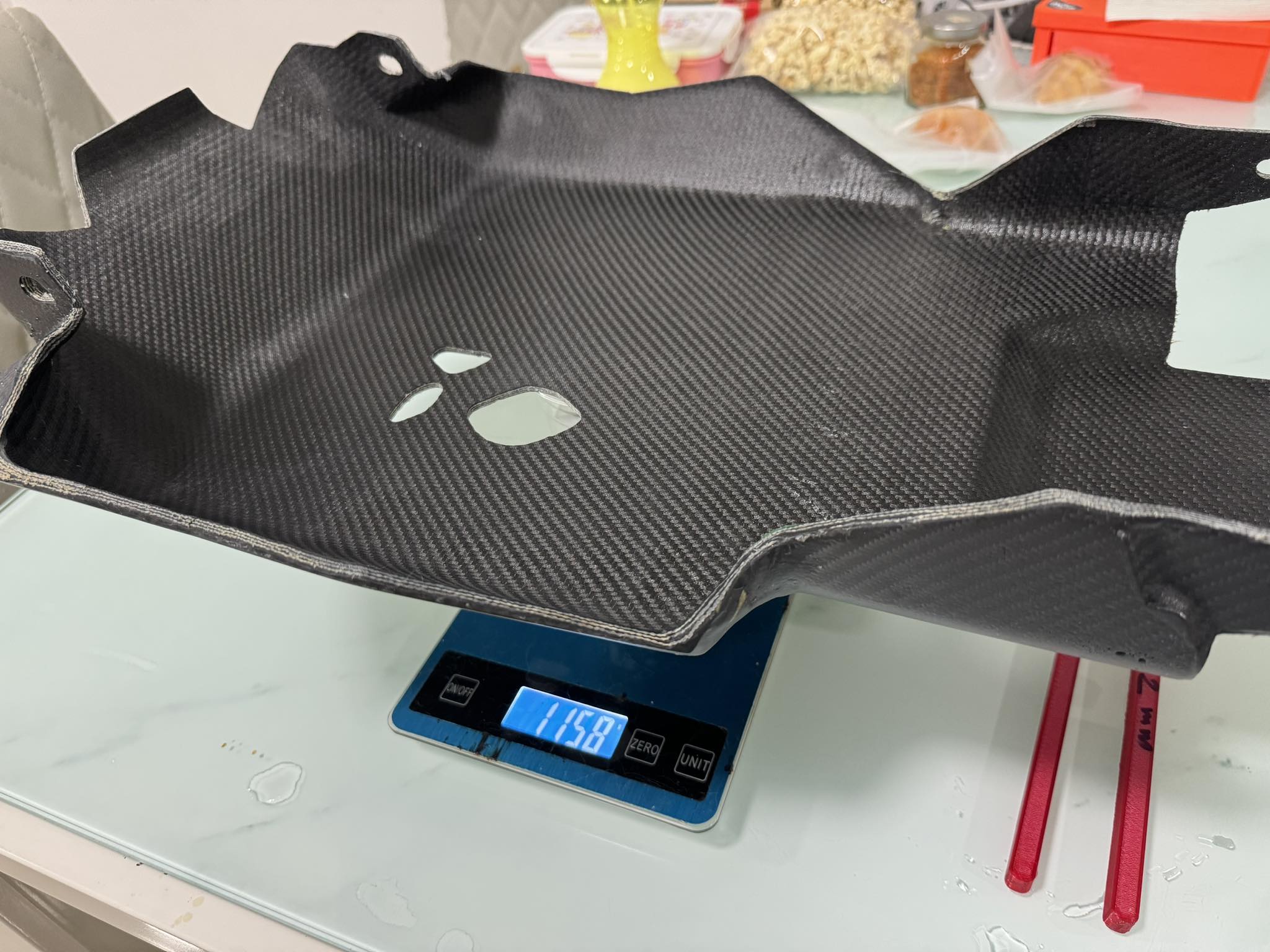

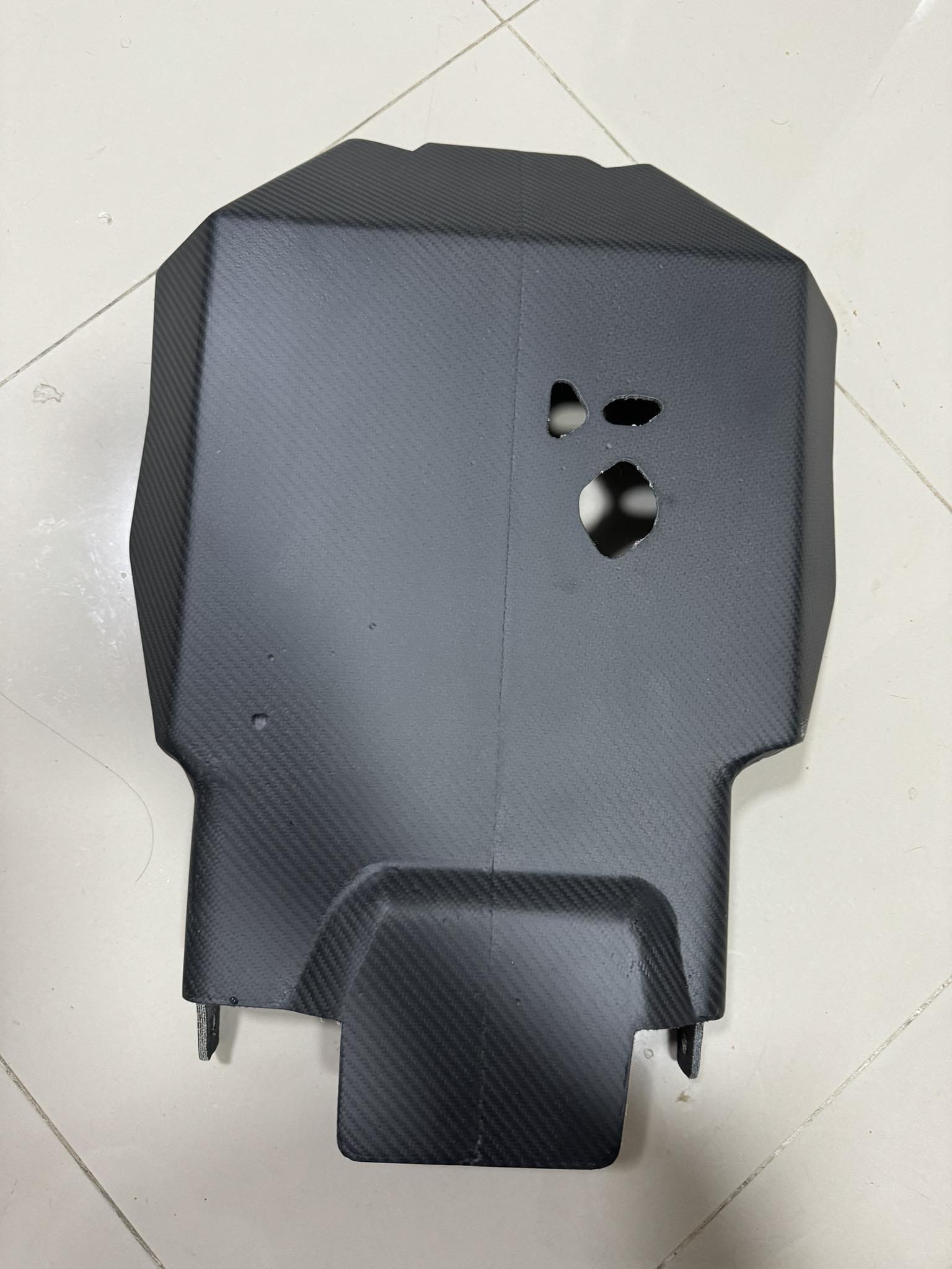

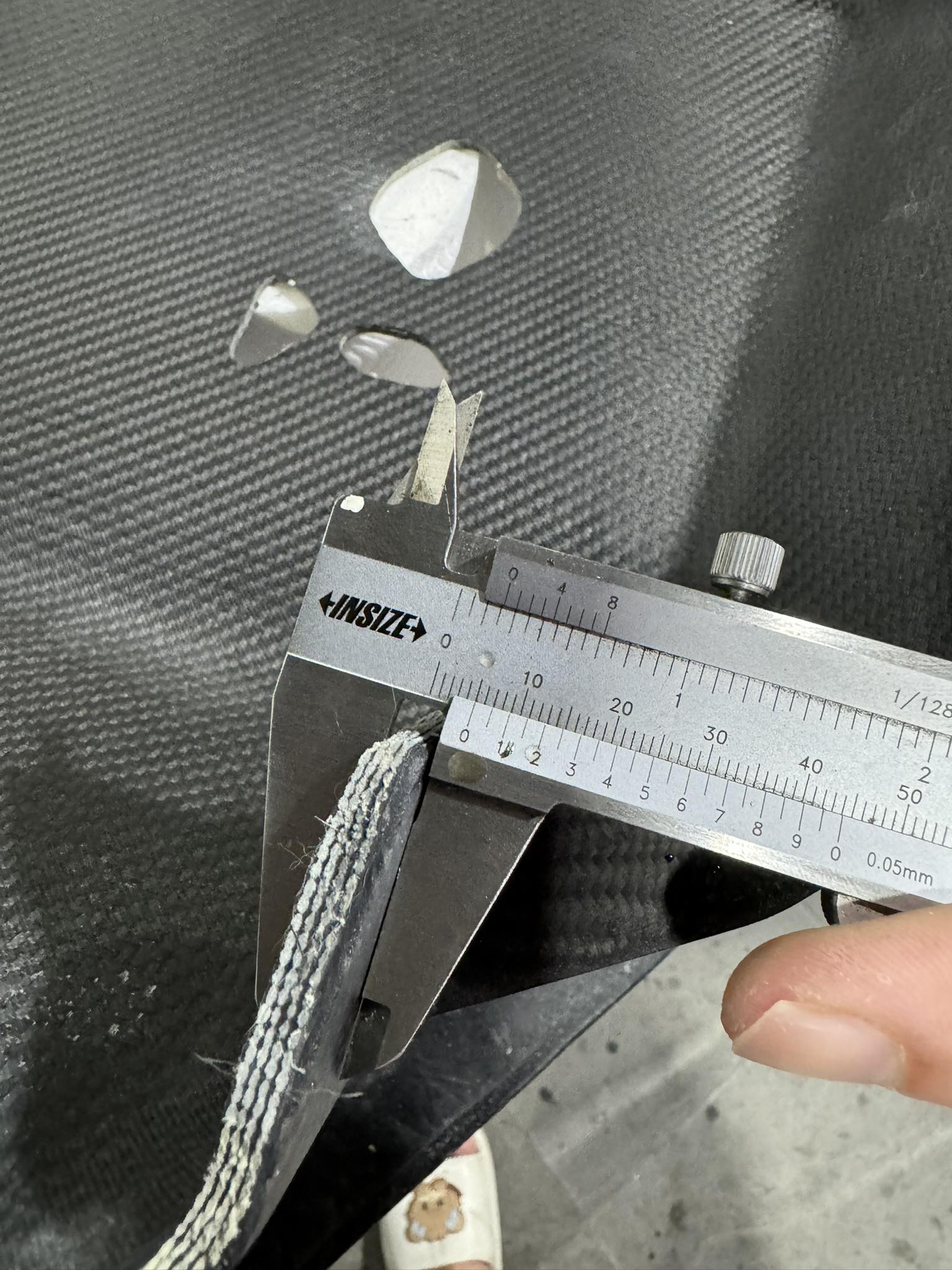

Ich habe mal einen Prototypen für meinen Unterfahrschutz, dieser is auch nicht perfekt, aber der nächste wird es werden.
Der Unterfahrschutz is nun aus Carbon und aramid gefertigt worden, leider wie meistens nur ein Prototyp und die Form muss noch verändert neu gemacht werden.
Aber es sieht mal ok aus!

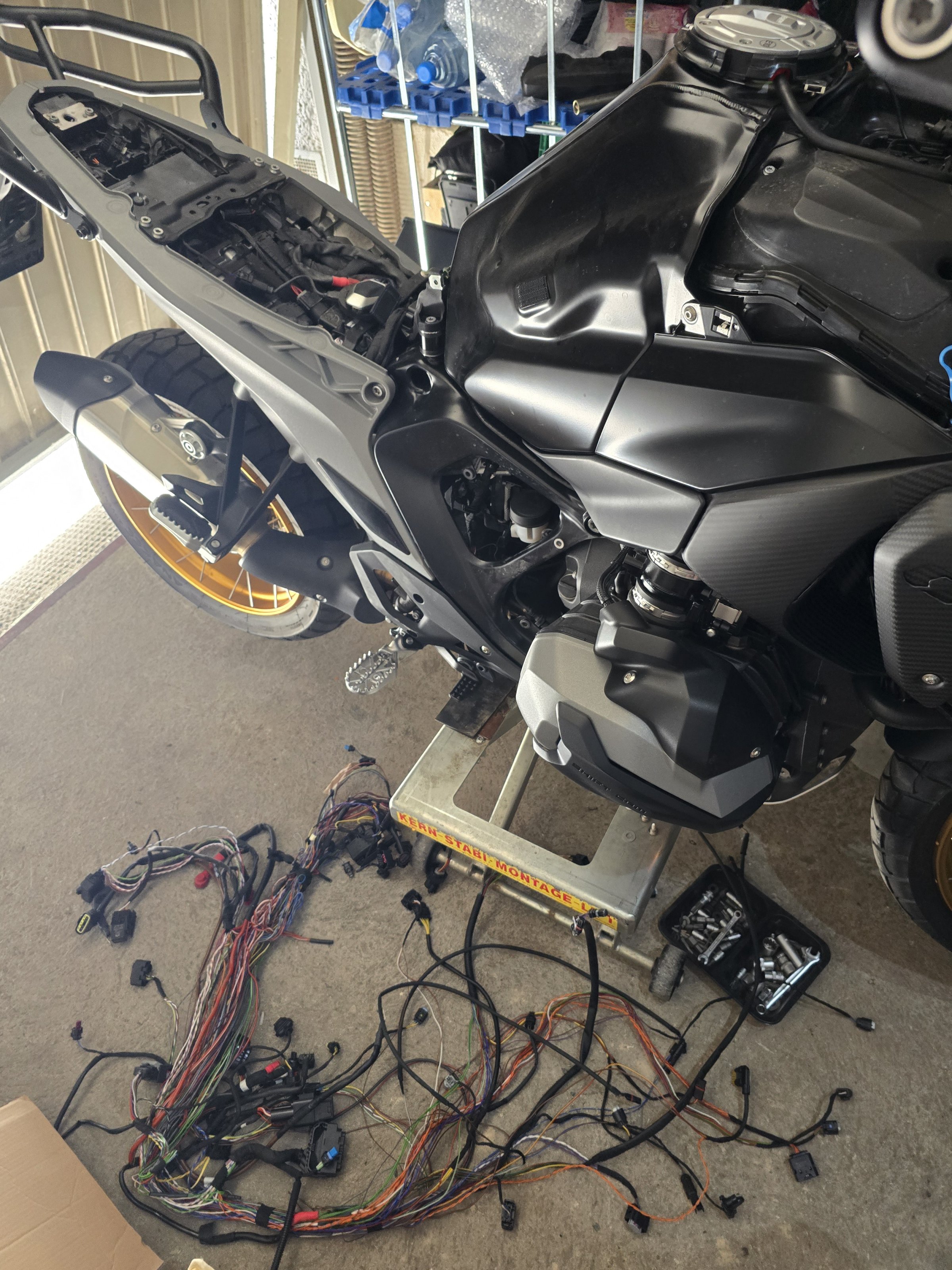

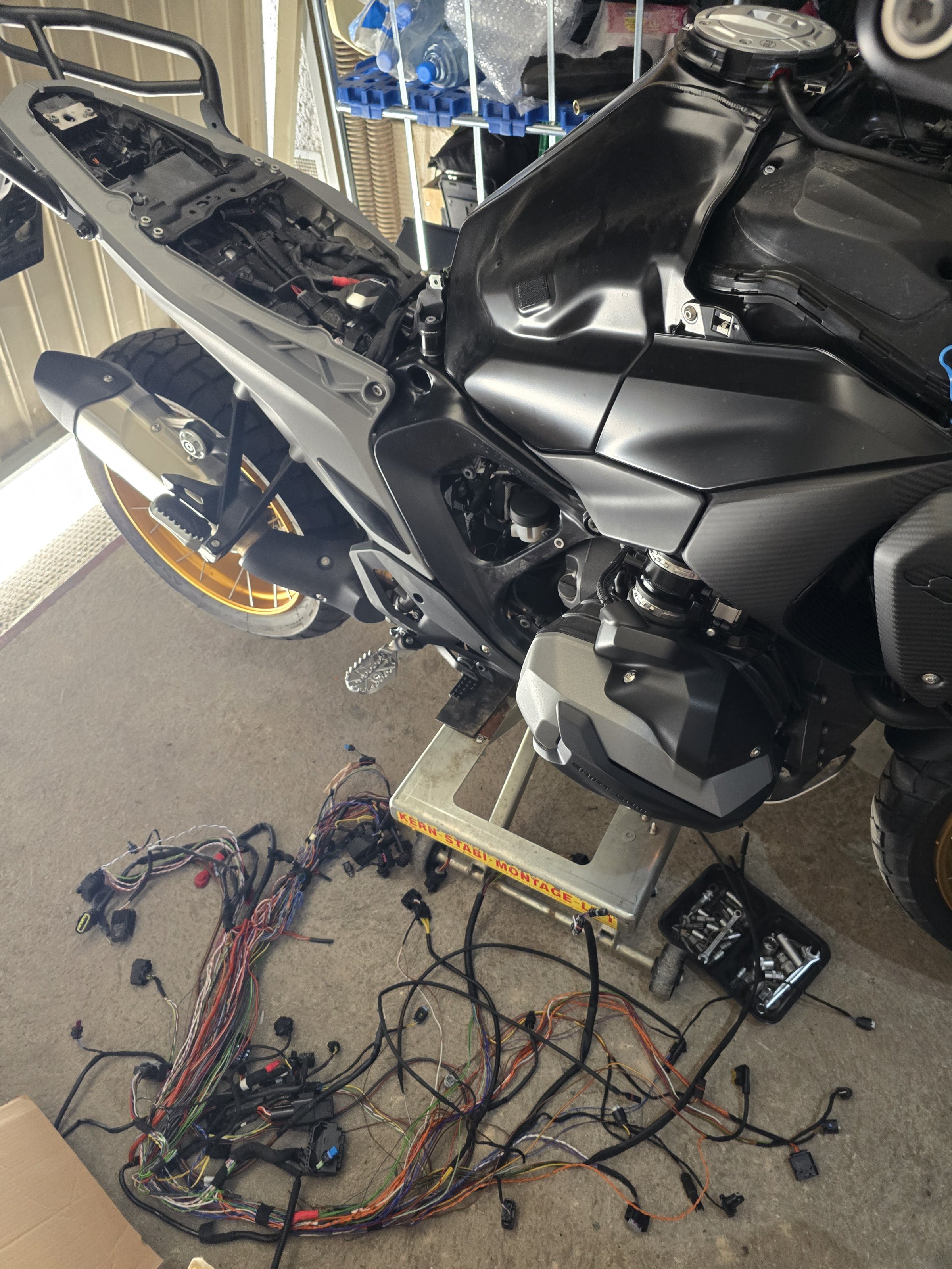

Dieses Wochenende habe ich mir endlich die Zeit genommen, mich intensiv mit dem Kabelbaum meiner GS zu beschäftigen – ein speziell gekaufter Kabelbaum, den ich nun Schritt für Schritt durchgehe. Die Stecker wurden sorgfältig beschriftet, und ich habe bereits einige identifiziert, die ich später kürzen oder komplett entfernen kann. Alles mit dem Ziel, das Bike so schlank und effizient wie möglich zu gestalten.
ABS-System raus – Tacho behalten?
Diese Woche erwarte ich außerdem die Lieferung des ABS-Eliminators. Das Teil stammt eigentlich von einer S1000RR (was sonst! 😉) und wird hoffentlich auch an der R13GS funktionieren. Der Eliminator ersetzt das komplette ABS-System, wodurch ich Bremsleitungen, das ABS-Modul und den Block ausbauen kann – ein klarer Schritt in Richtung Gewichtsersparnis.
Ein kleiner, aber entscheidender Punkt: Wenn man das ABS einfach absteckt, leuchten jede Menge Warnlampen auf – und die Geschwindigkeitsanzeige funktioniert nicht mehr. Und die ist, zugegeben, manchmal ganz hilfreich. Auch wegen der Temperaturanzeige wäre es praktisch, den Tacho zu behalten. Die GS läuft zwar auch ohne Tacho, aber das war mir dann doch zu viel Aufwand, mir dafür eine eigene Lösung zu bauen... vielleicht später mal.
Kabelbaum kürzen – mit Bedacht
Was den Kabelbaum betrifft: Da gibt’s einiges, das ich kürzen kann – ob ich’s auch richtig mache, wird sich im Winter zeigen, wenn alles zerlegt ist. Der Plan ist klar: Alles Überflüssige muss raus, aber mit Köpfchen.

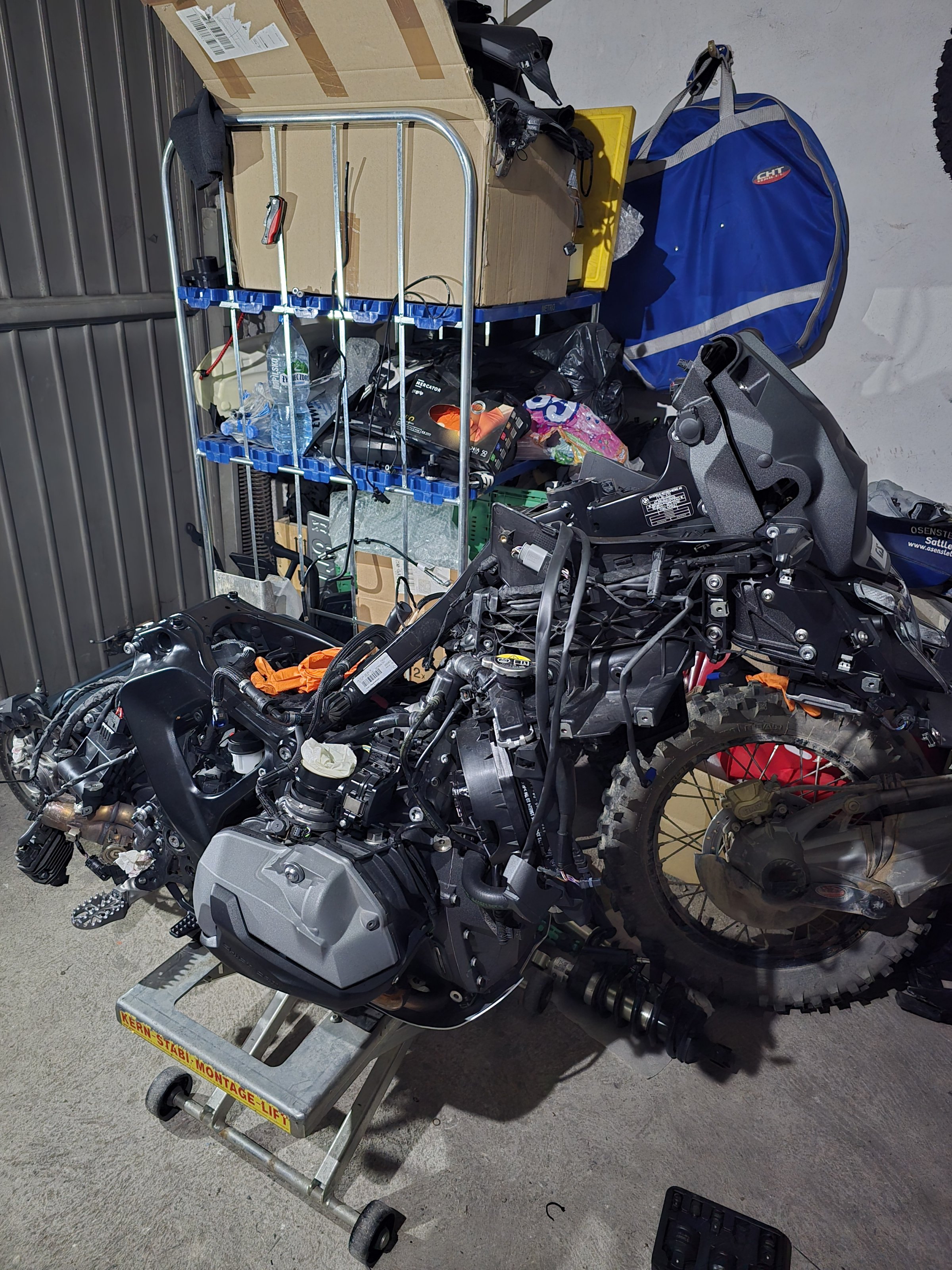

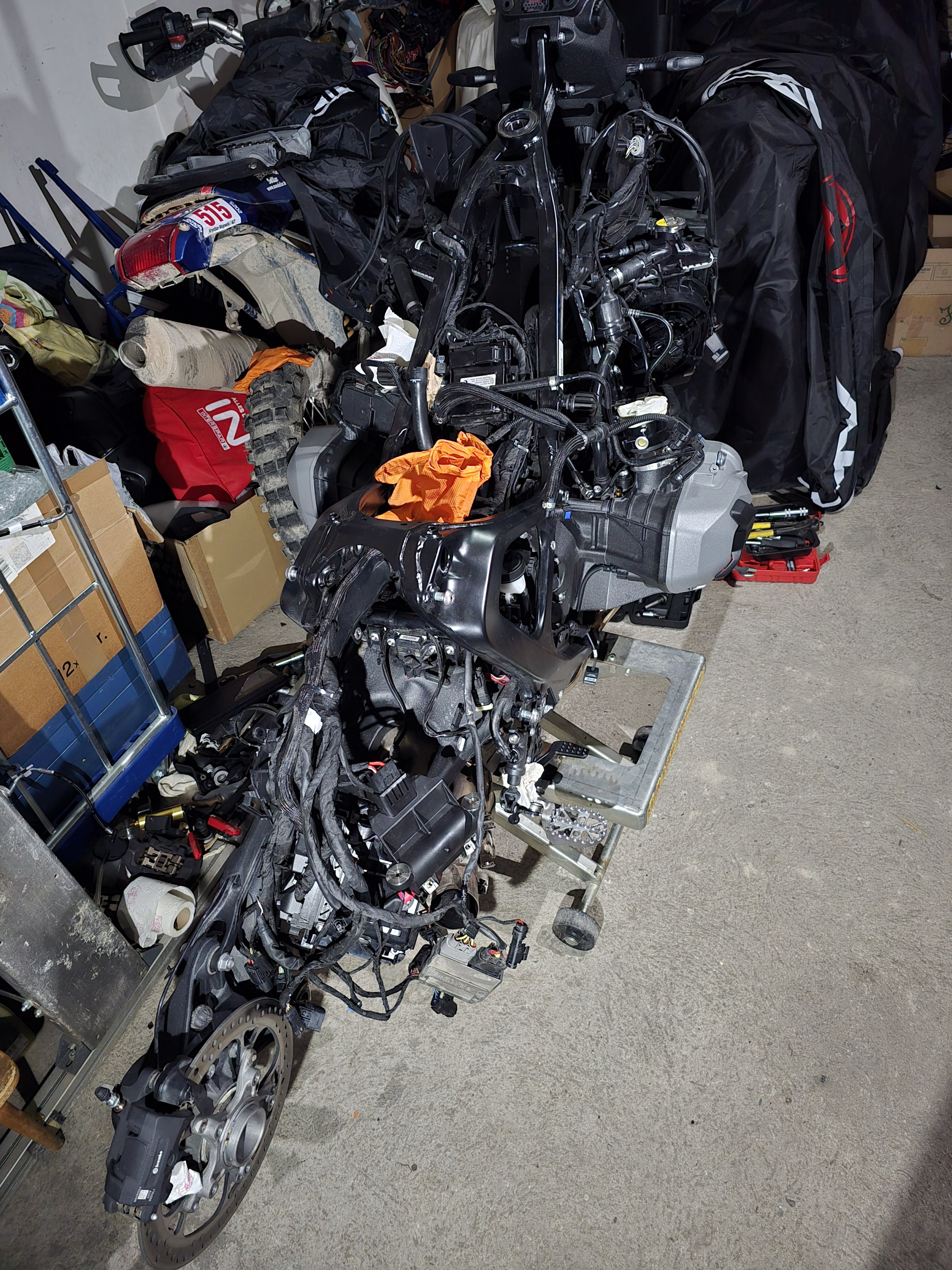

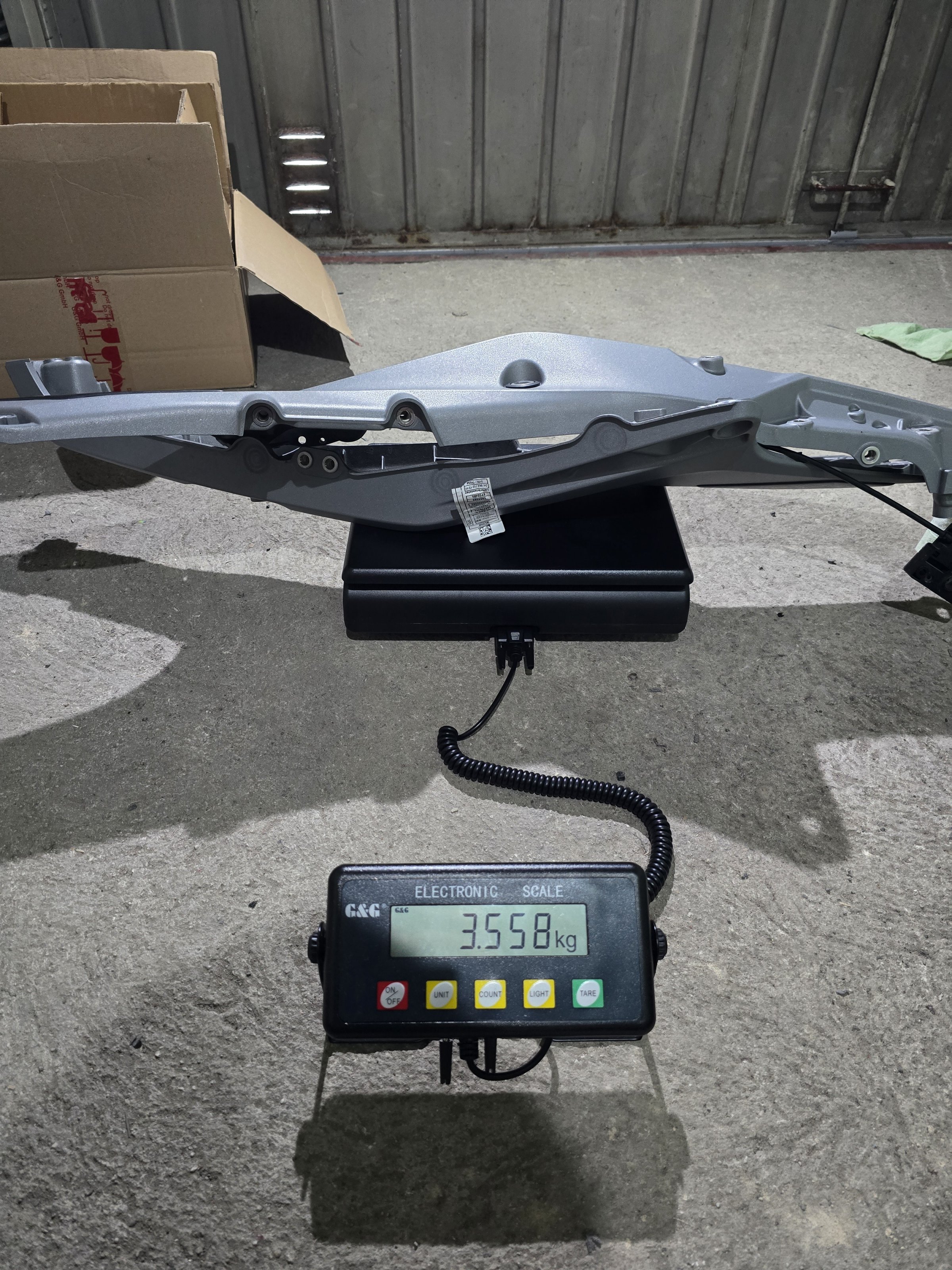

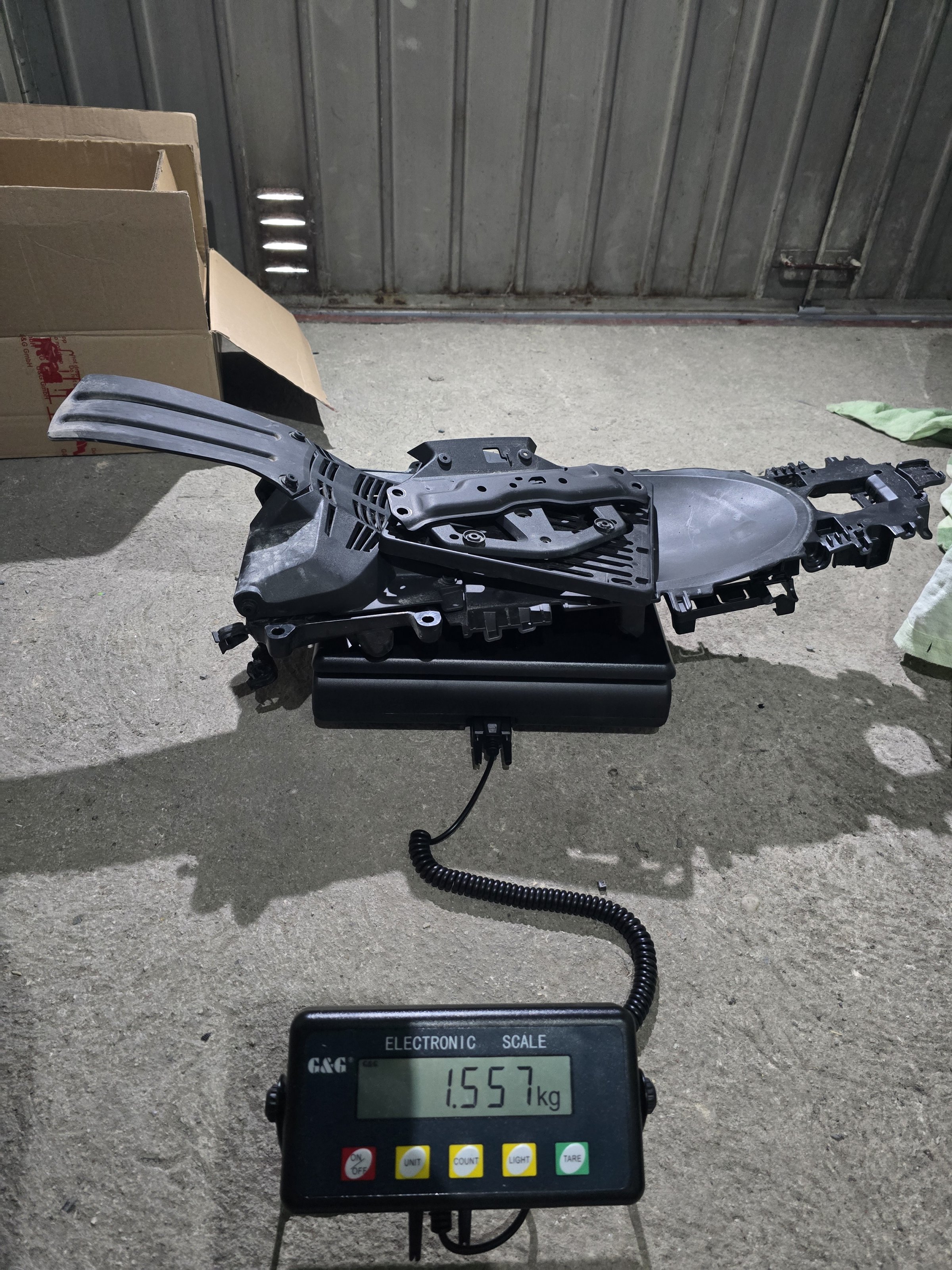

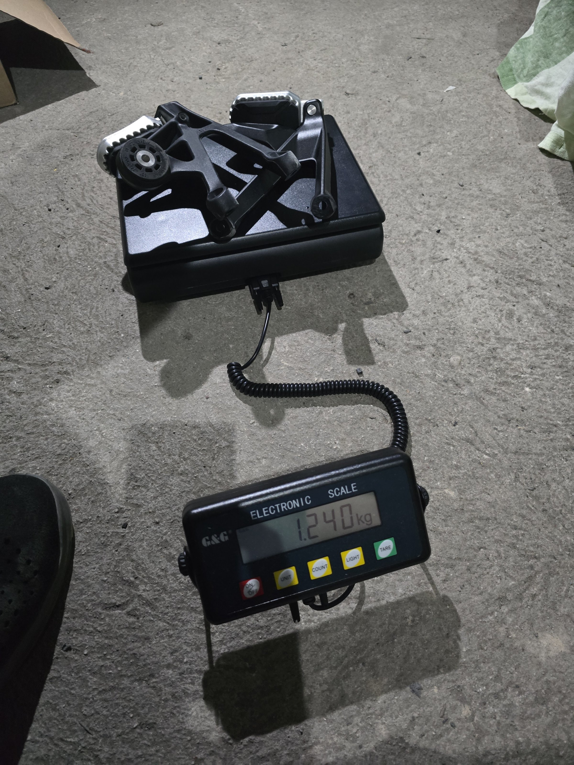

Die große Abspeck-Kur der GS
Dieses Wochenende stand ganz im Zeichen des Abnehmens – allerdings nicht bei mir (noch nicht ganz!), sondern bei meiner treuen GS. Sie hat ordentlich Gewicht verloren. Ich habe alles demontiert, was für den zukünftigen Einsatz nicht mehr gebraucht wird. Dabei kamen überraschende Zahlen heraus, die ich euch nicht vorenthalten will.
Telelever: Schwergewicht mit Überraschung
Fangen wir vorne an: das Telelever-System der 13er GS. Ich wollte wissen, wie viel da eigentlich zusammenkommt – und die Waage hat mich ehrlich gesagt umgehauen:
Lenker: 0,759 kg

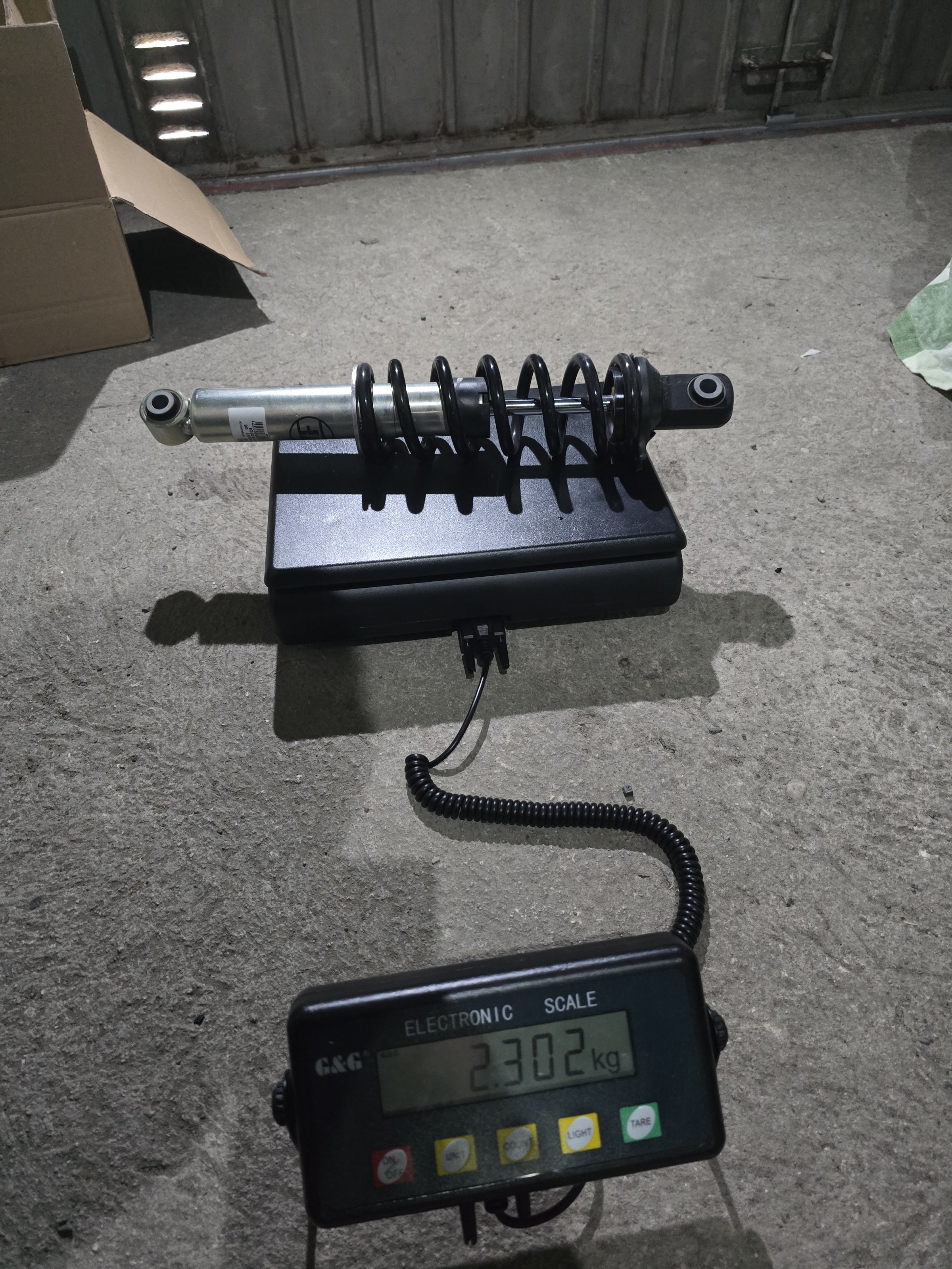

Federbein vorne: 2,309 kg

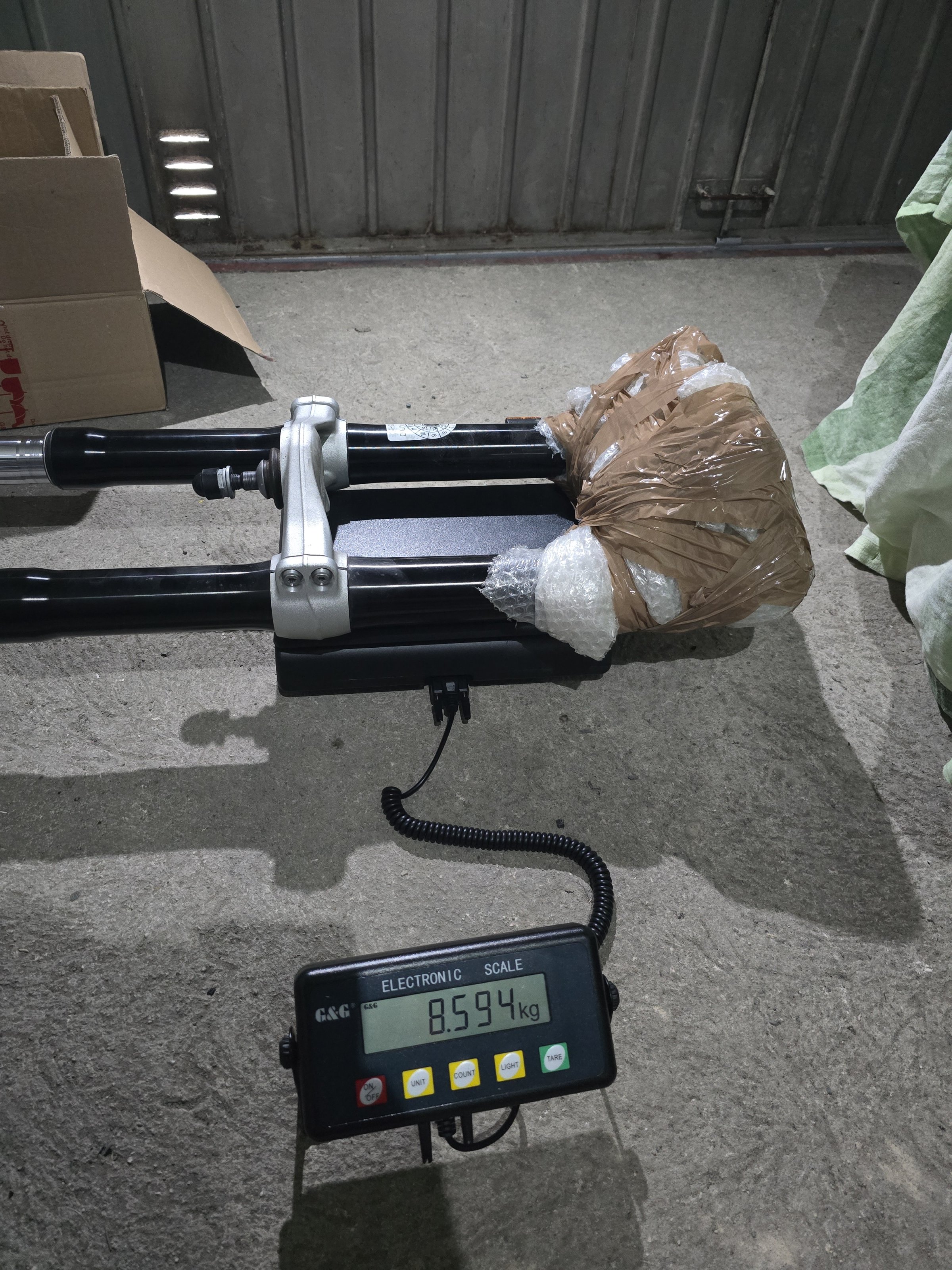

Gabel inkl. unterer Gabelbrücke: 8,594 kg

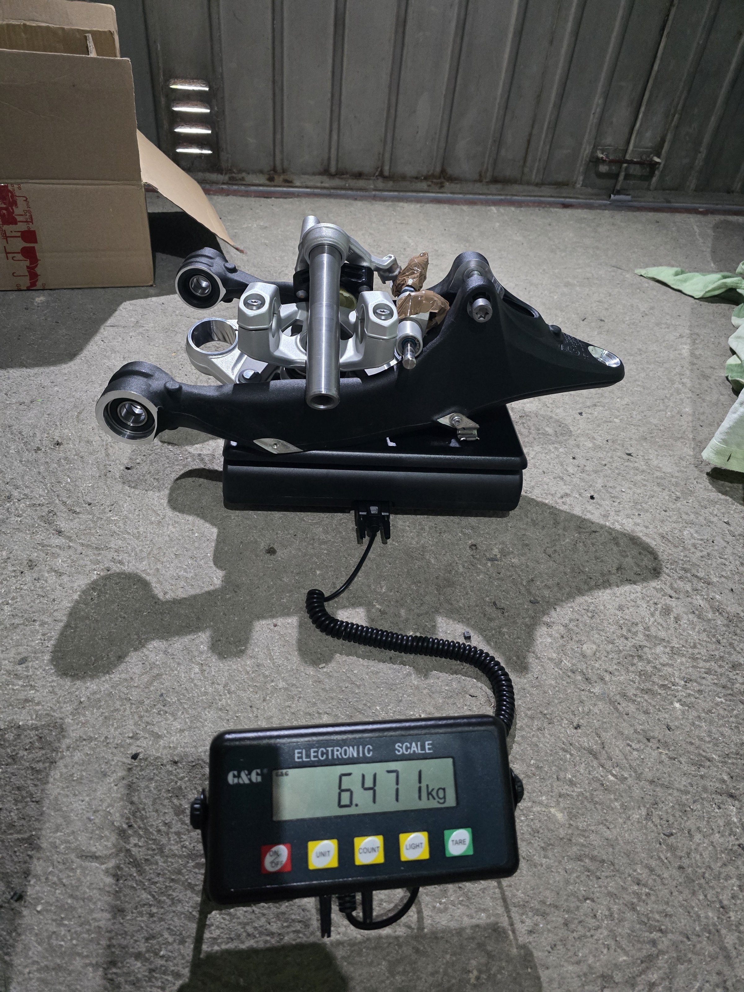

Telelever inkl. oberer Gabelbrücke: 6,471 kg
Alles ohne Bremszangen oder Fender. Summe: 18,654 kg – deutlich mehr, als ich vermutet hätte. Umso mehr Potenzial für Gewichtsersparnis!

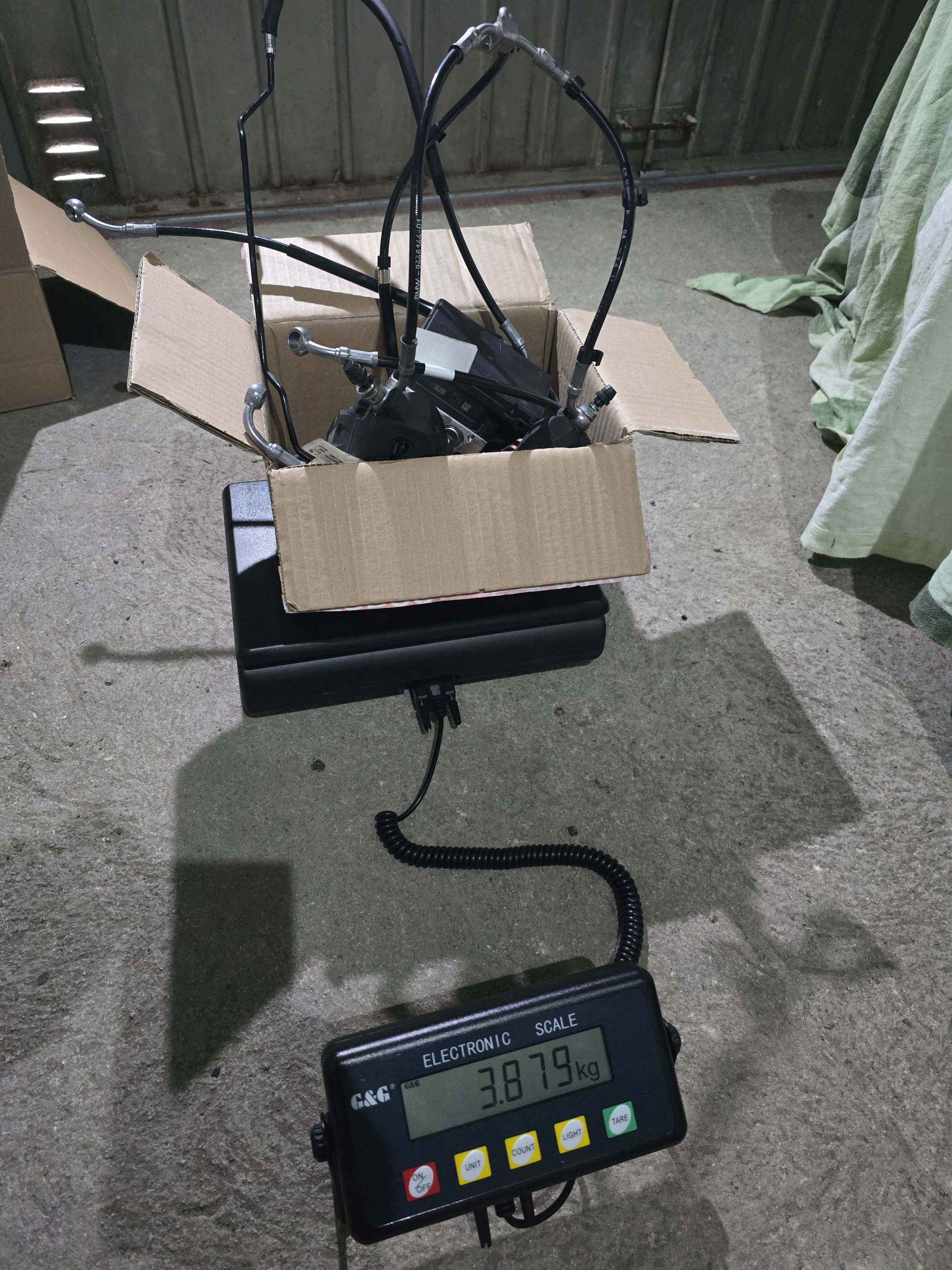

ABS & Bremsanlage
Die ABS-Einheit inklusive Bremszangen und Leitungen wiegt 3,879 kg – weniger als gedacht.

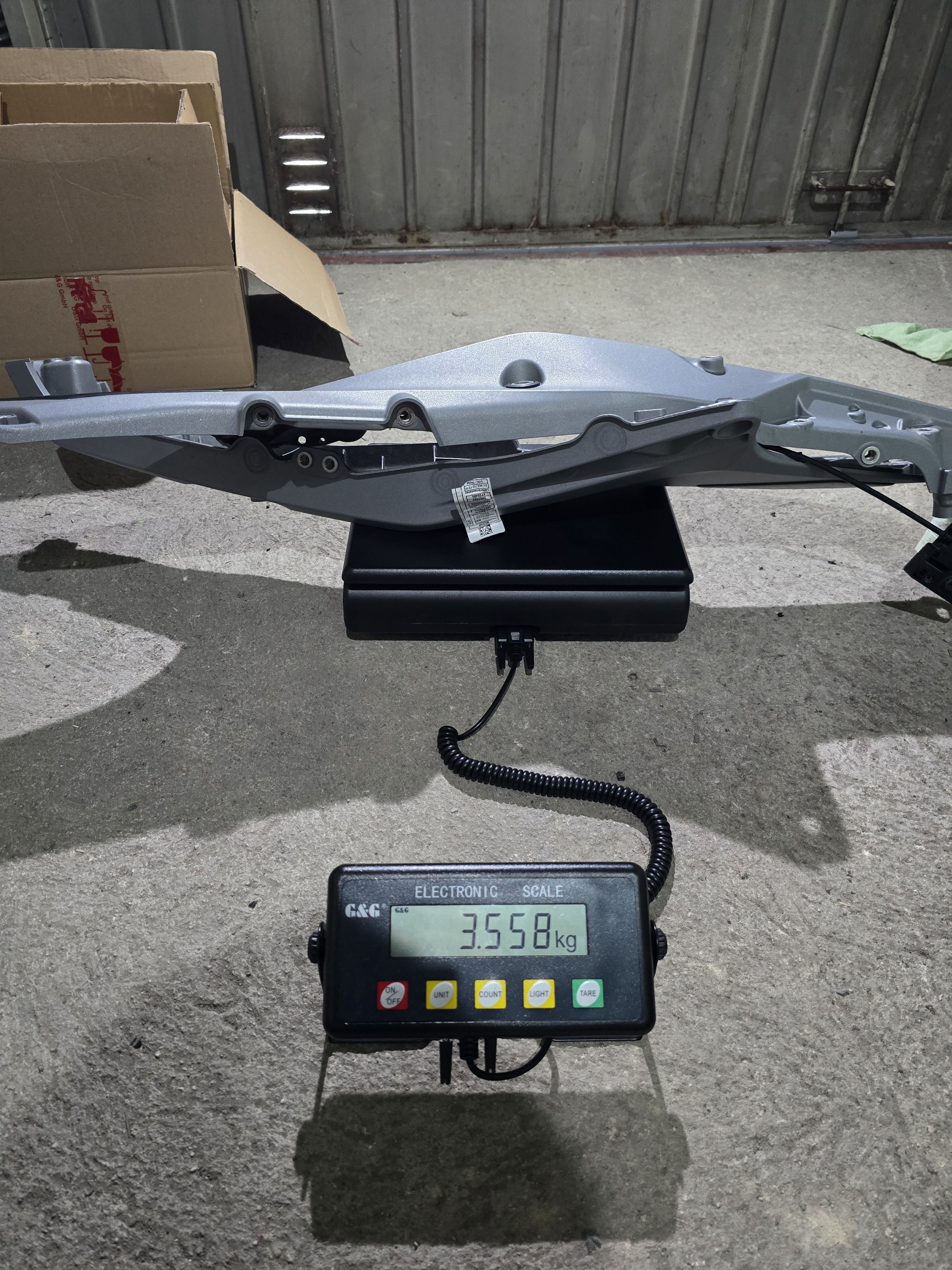

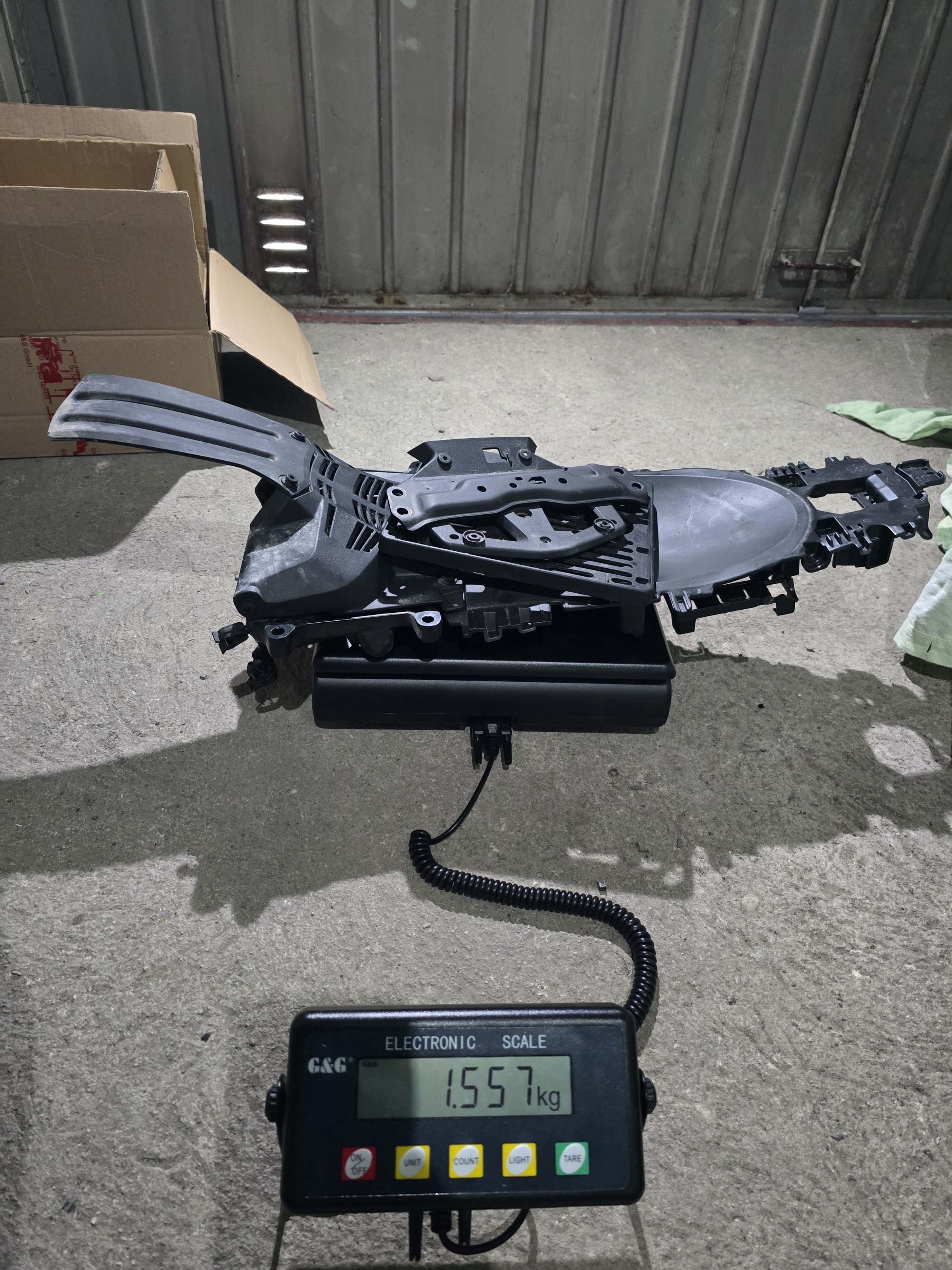

Heckrahmen & Co.
Der Heckrahmen samt Innenverkleidung bringt 5,115 kg auf die Waage. Auch hier sehe ich Chancen, das ein oder andere Kilo einzusparen.
Tacho
Klingt unscheinbar, fühlt sich aber überraschend massiv an: 0,608 kg. Ich hätte ihn deutlich leichter geschätzt.

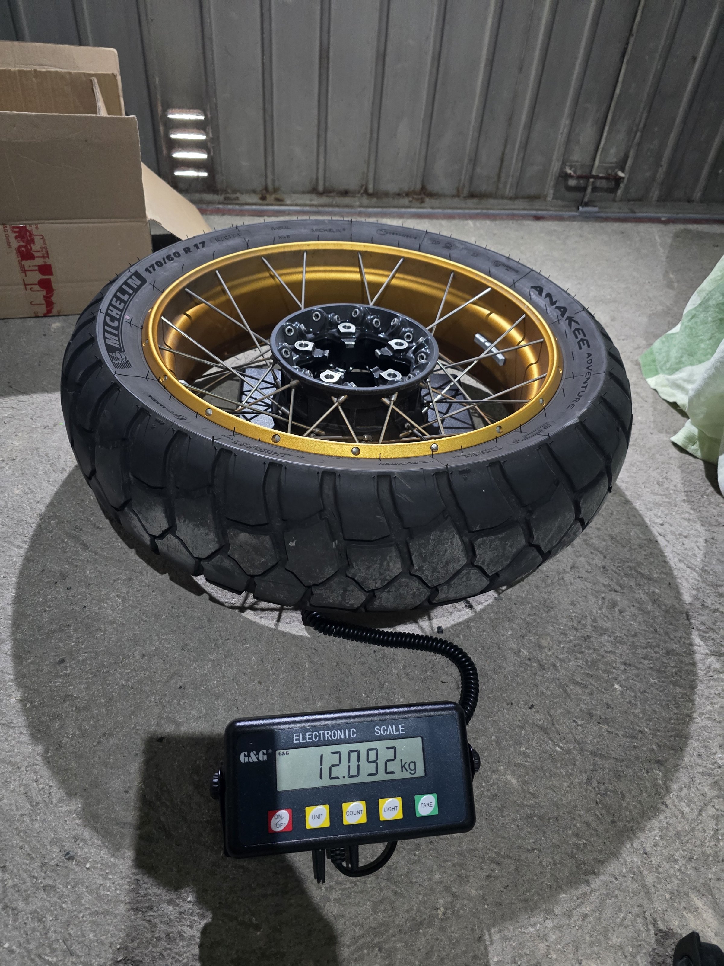

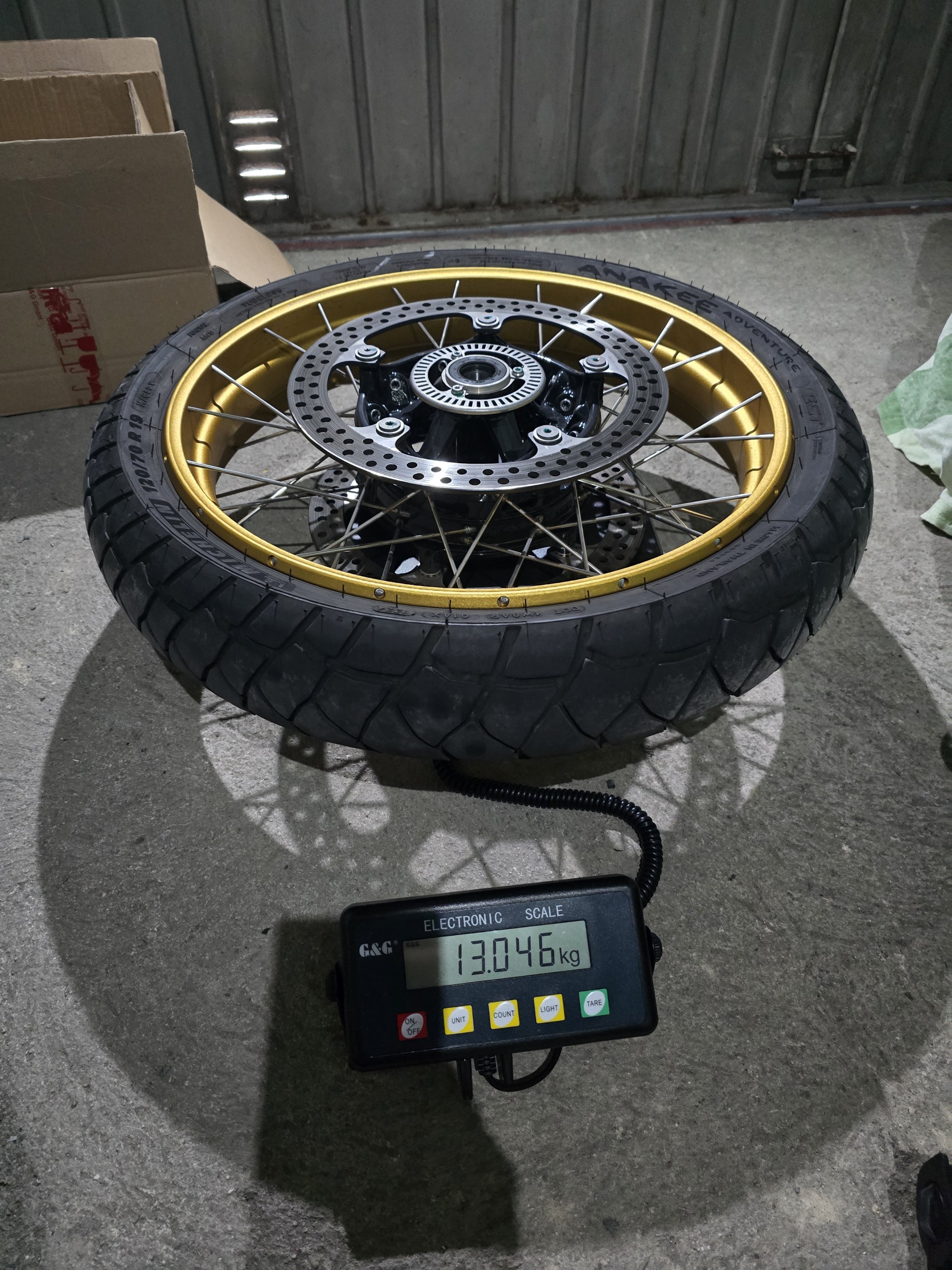

Radsatz
Vorne: 13,046 kg
Hinten: 12,092 kg
Zusammen also 25,138 kg – mein Ziel: unter 20 kg in Zukunft. Mal sehen, was da geht.
Weitere Teile im Fokus

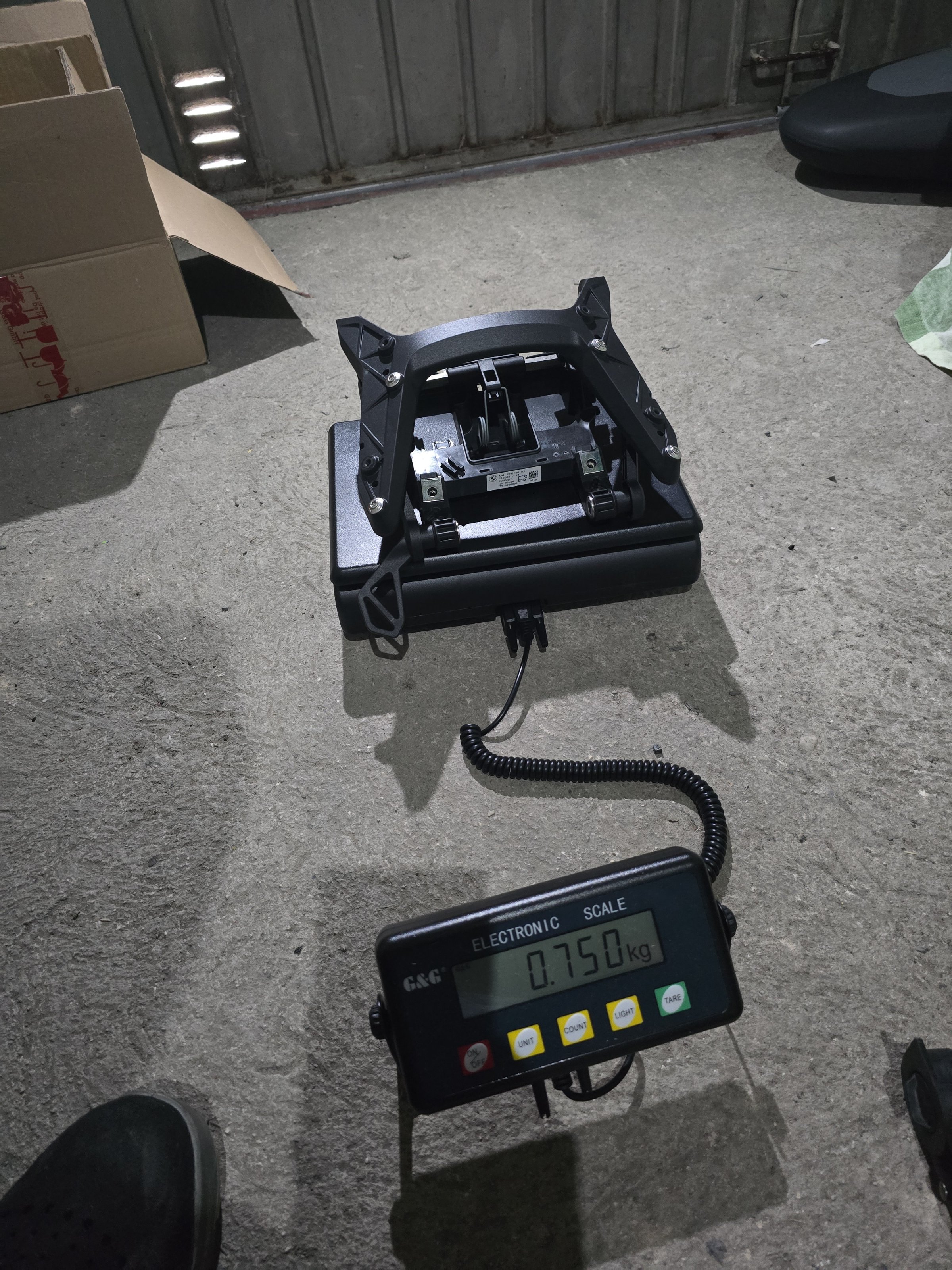

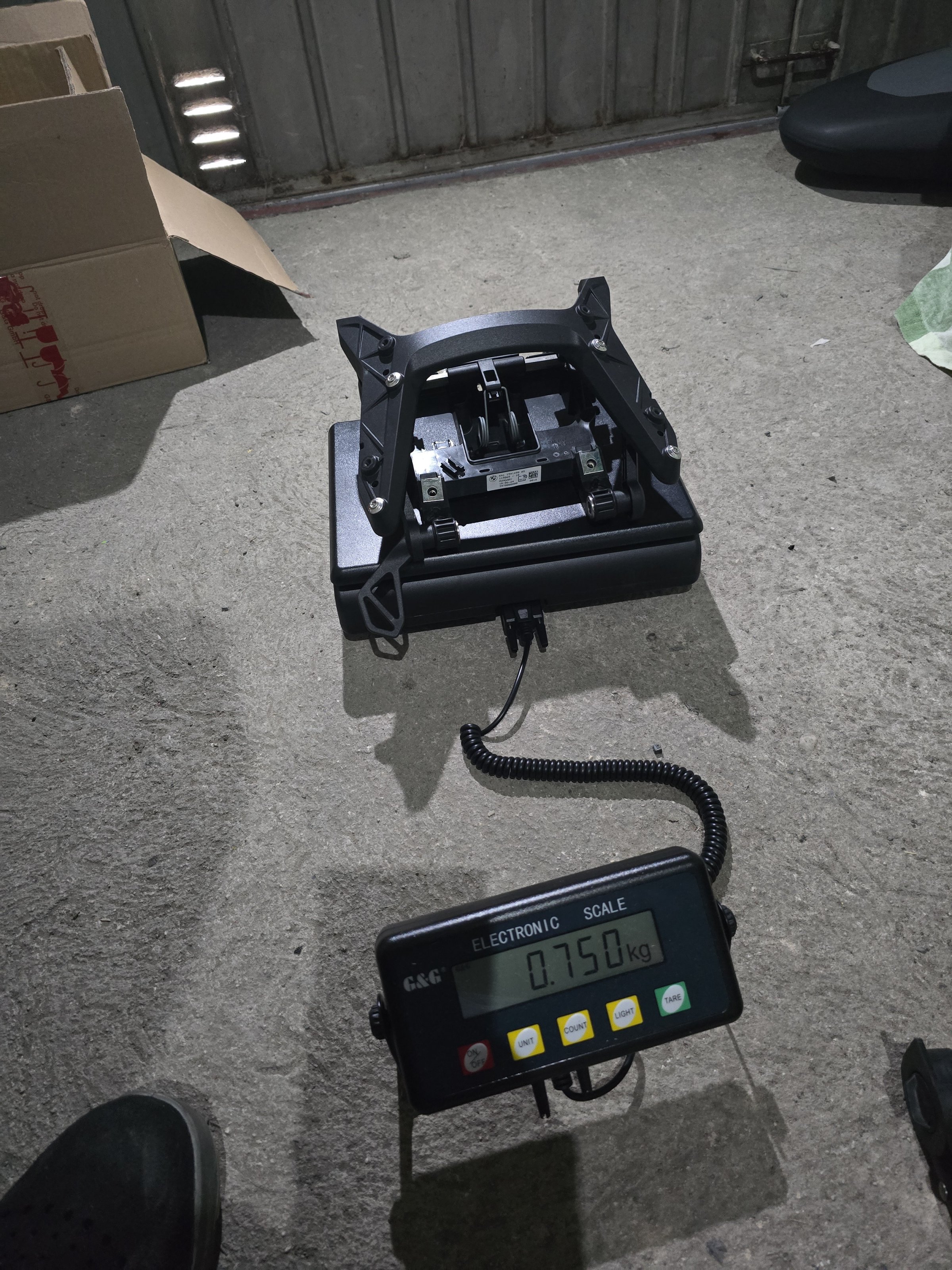

Mechanischer Windschild-Versteller: 0,750 kg (kommt raus, Rally-Setup kennt nur eine Position: Angriff!)

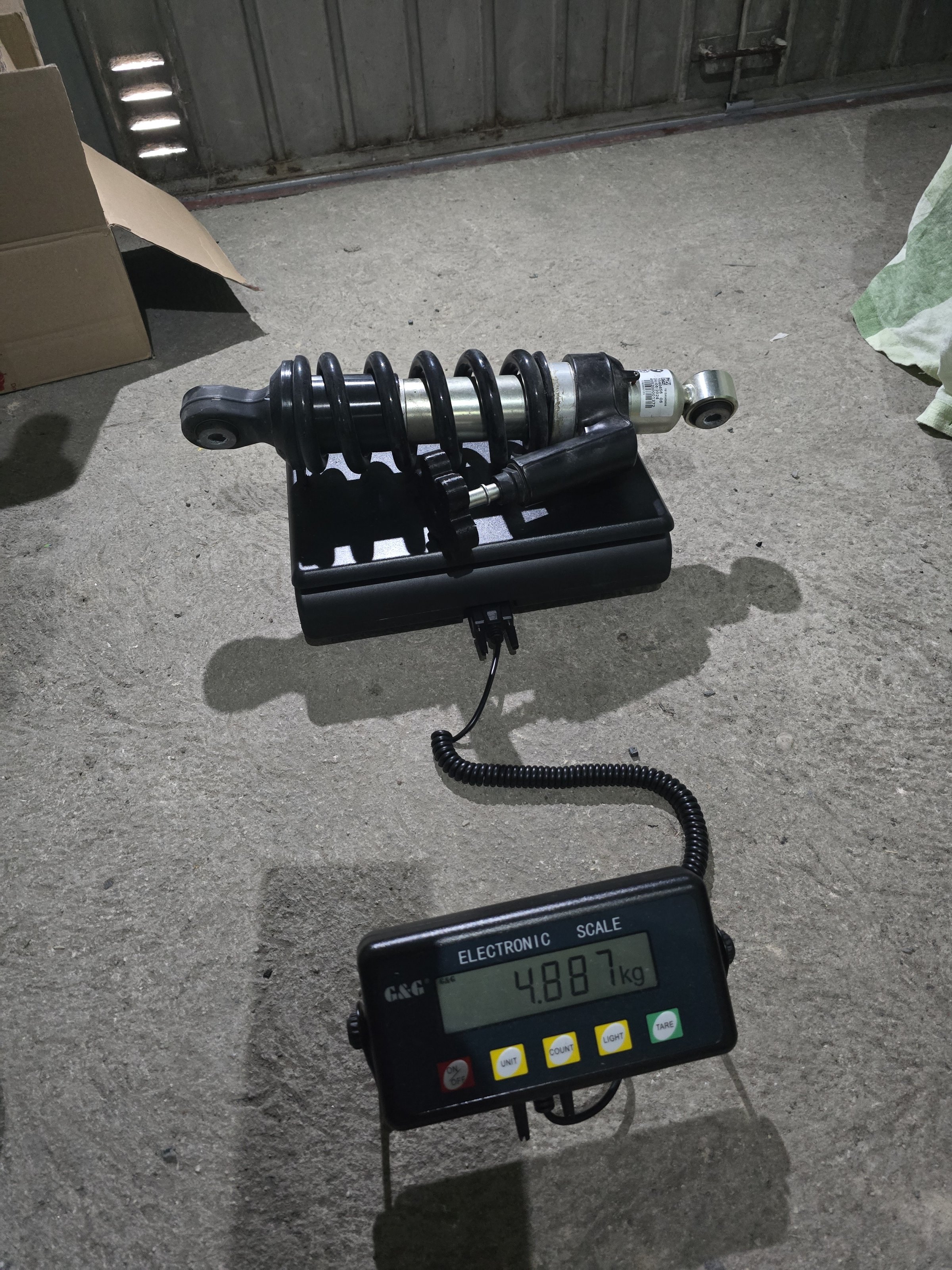

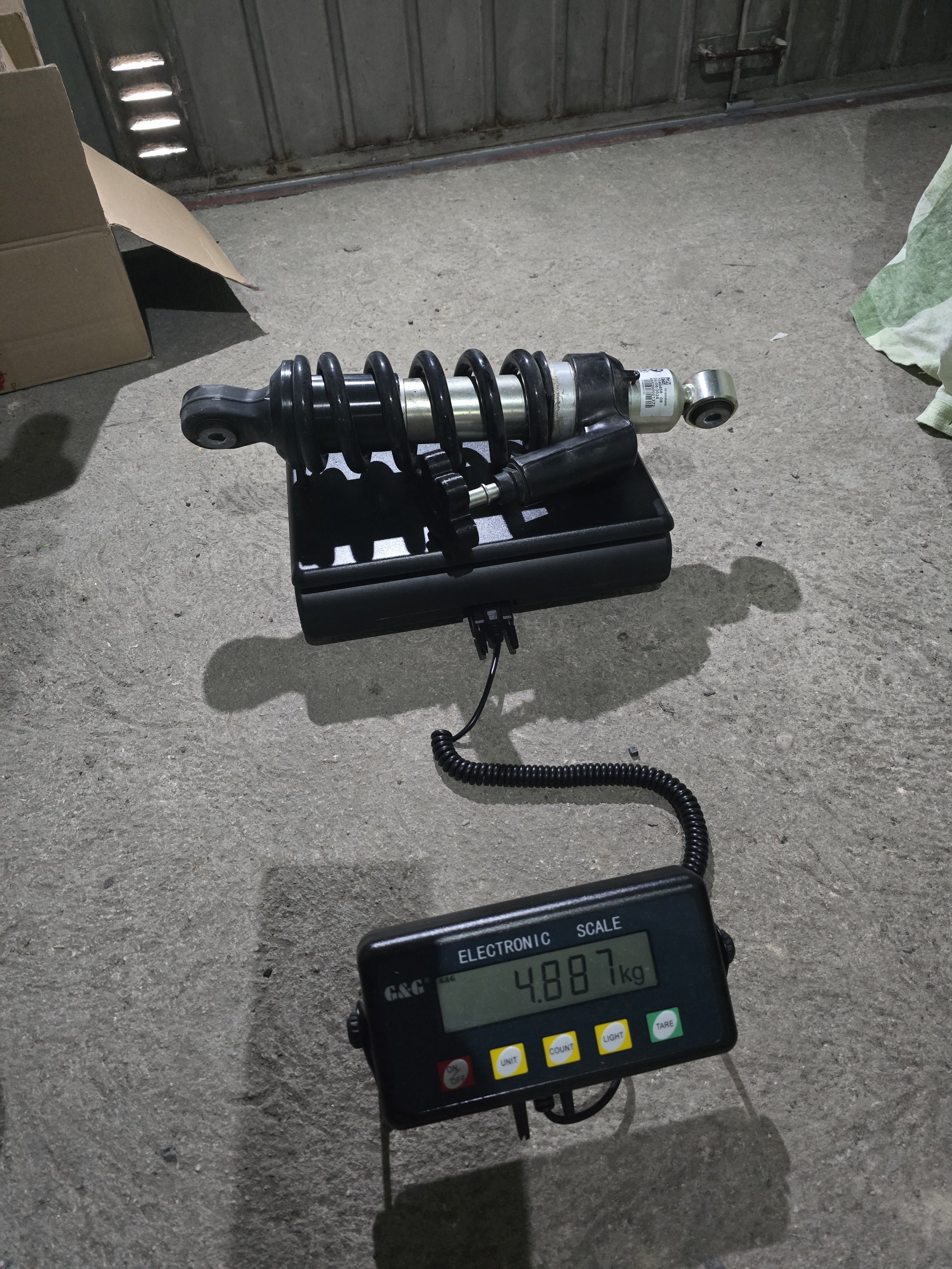

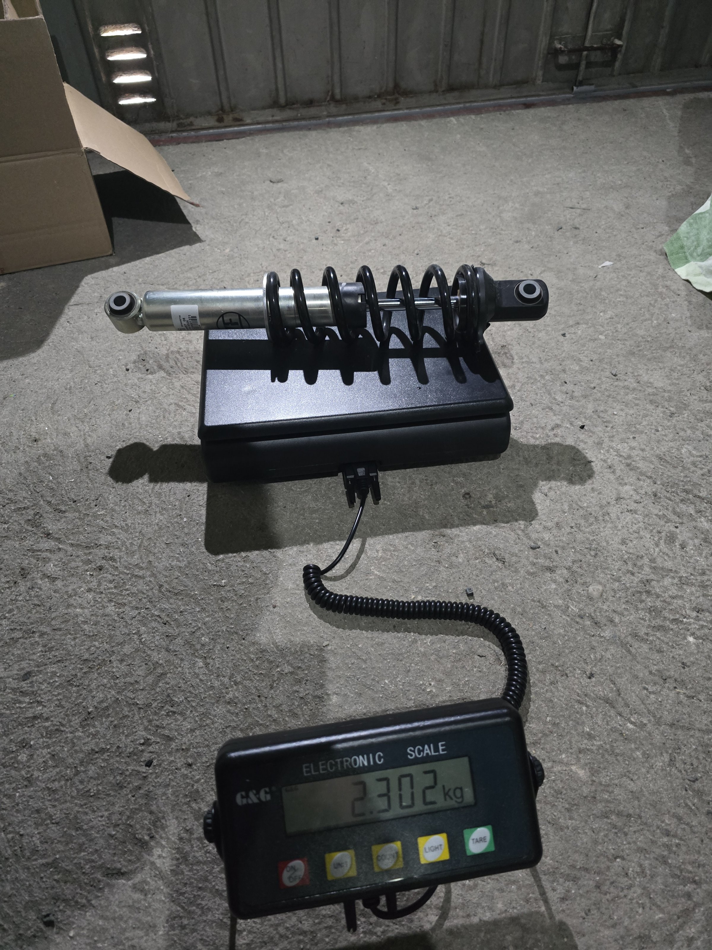

Federbein hinten: 4,887 kg (mein Tractive-Einzelanfertigung wird hoffentlich ca. 1 kg leichter sein)

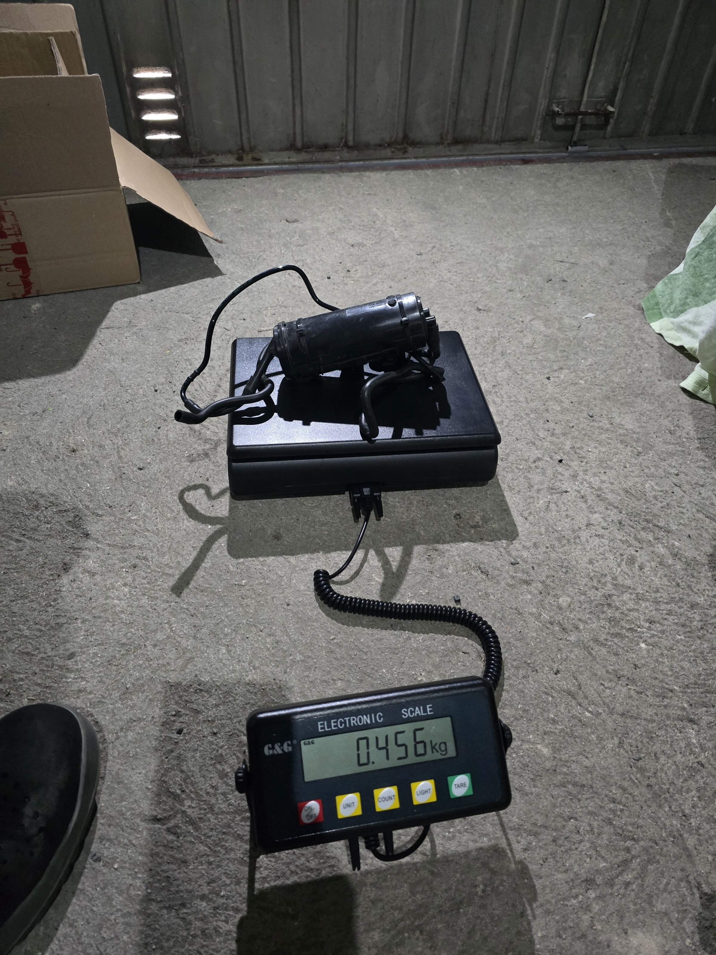

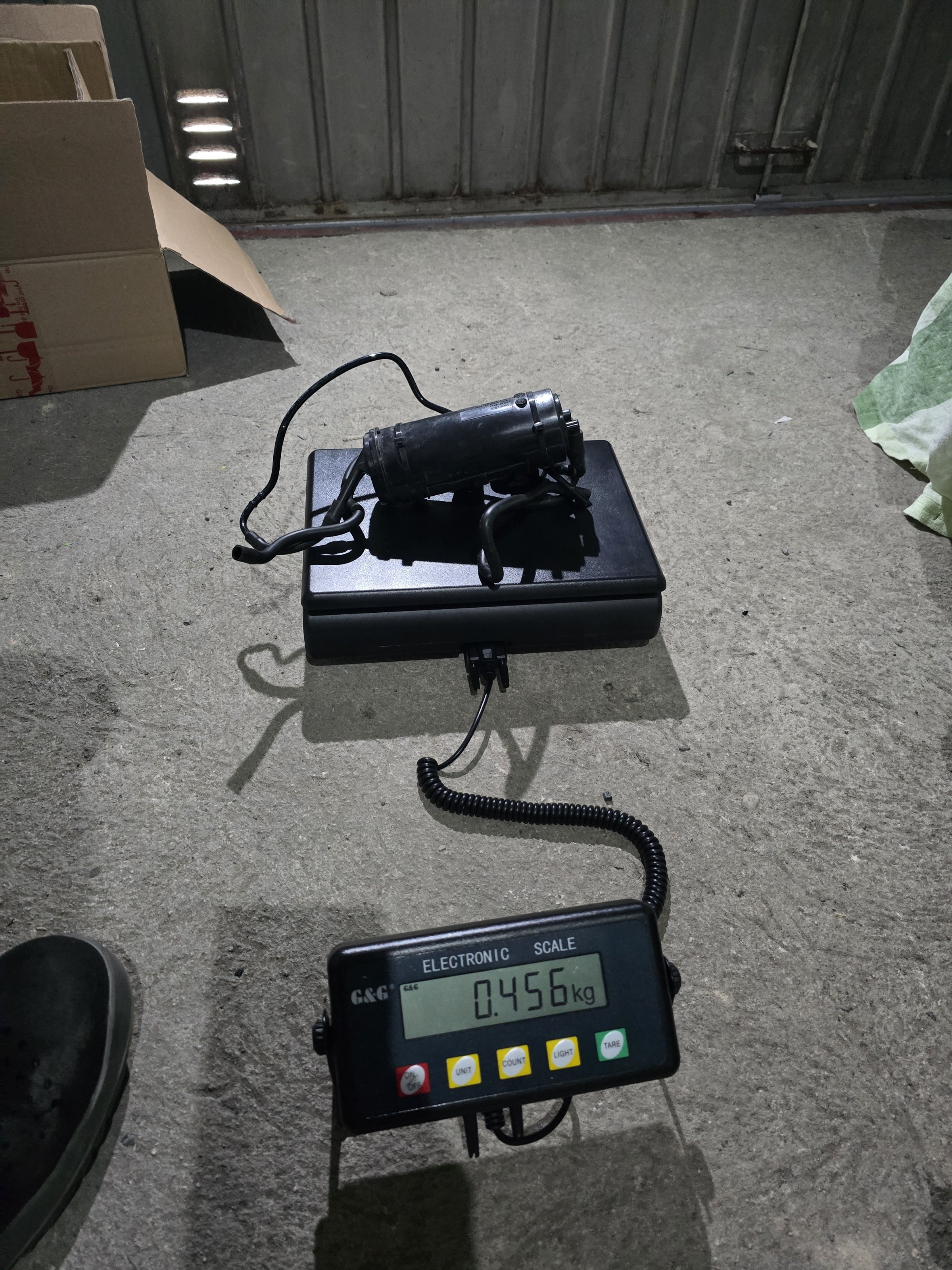

Hepa-Filter: 0,456 kg
Zwischenfazit: 60 Kilo weniger!
Unterm Strich habe ich bisher 60,727 kg demontiert. Natürlich wird ein Teil dieses Gewichts durch neue Komponenten ersetzt, aber: 15,098 kg davon werde ich gar nicht mehr einbauen – die sind endgültig weg. Damit bleiben mir 45,629 kg „Spielraum“, bei dem jedes Gramm zählt.
In zwei Wochen steht der nächste spannende Vergleich an: Wenn die neue Gabelbrücke samt Gabel montiert wird, kann ich direkt sehen, wie sich das Gewicht im Vergleich zum Telelever entwickelt.
Bis dahin trainiere ich nicht nur an der GS, sondern auch an mir selbst – schließlich will ich fit sein, wenn Gabi fertig ist und wir die ersten echten Tests fahren!
Bleibt dran, es wird spannend.
