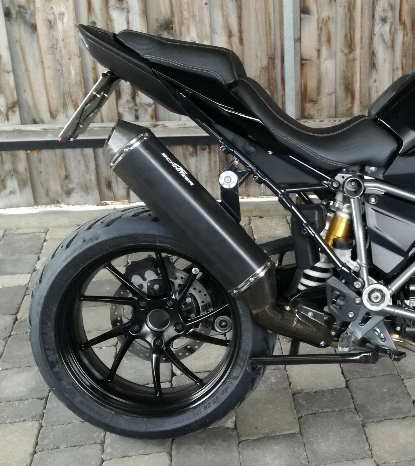

Der Winter ist nun hoffenltich bald vorbei und ich freue mich schon auf die Saison 2021.
Trotzdem mach ich mir schon Gedanken was ich nach der Saison umbauen könnte. :-)
Ich habe meine GS auf 17" stehen und noch einiges andere umgebaut.
Ich hätte gerne das Heck etwas kürzer. Weiss von euch jemand ob das Heck der R 9T an den Rahmen passt?
Gerne auch andere Ideen. Jetzt wird erstmal gesammt und nach 2021 dann umgebaut, wenn es eine vernünftige Lösung gibt

Schaut nach einem umgeschweißten Original-Heckrahmen aus, sehr gestreetfightert. :)
Mit dem TÜVLER des Vertrauens VOR Rahmenumbau desen Belange besprechen, am besten mit einem bekannten Umbauer durchziehen (Schweißer mit Zeugnissen, Nähte röntgen).
Bei "selbergebratenen" Nähten ist der TÜV schon mal "ungeneigt", den Umbau einzutragen, speziell wenn die Last dank weiterhin auch Soziusbetrieb möglich nach wie vor hoch ist.

Von einer 1250er.. Mal sehen mit umschweissen ist es ja nicht getan
Aber es ist ja auch noch Zeit zum überlegen

an eine 1250er kann das Heck der R9T nicht passen, das ist ein ganz anderes Motorrad. Der Heckrahmen zwischen LC und Lufti ist nicht identisch und hat andere Anschraubpunkte.
Tom
