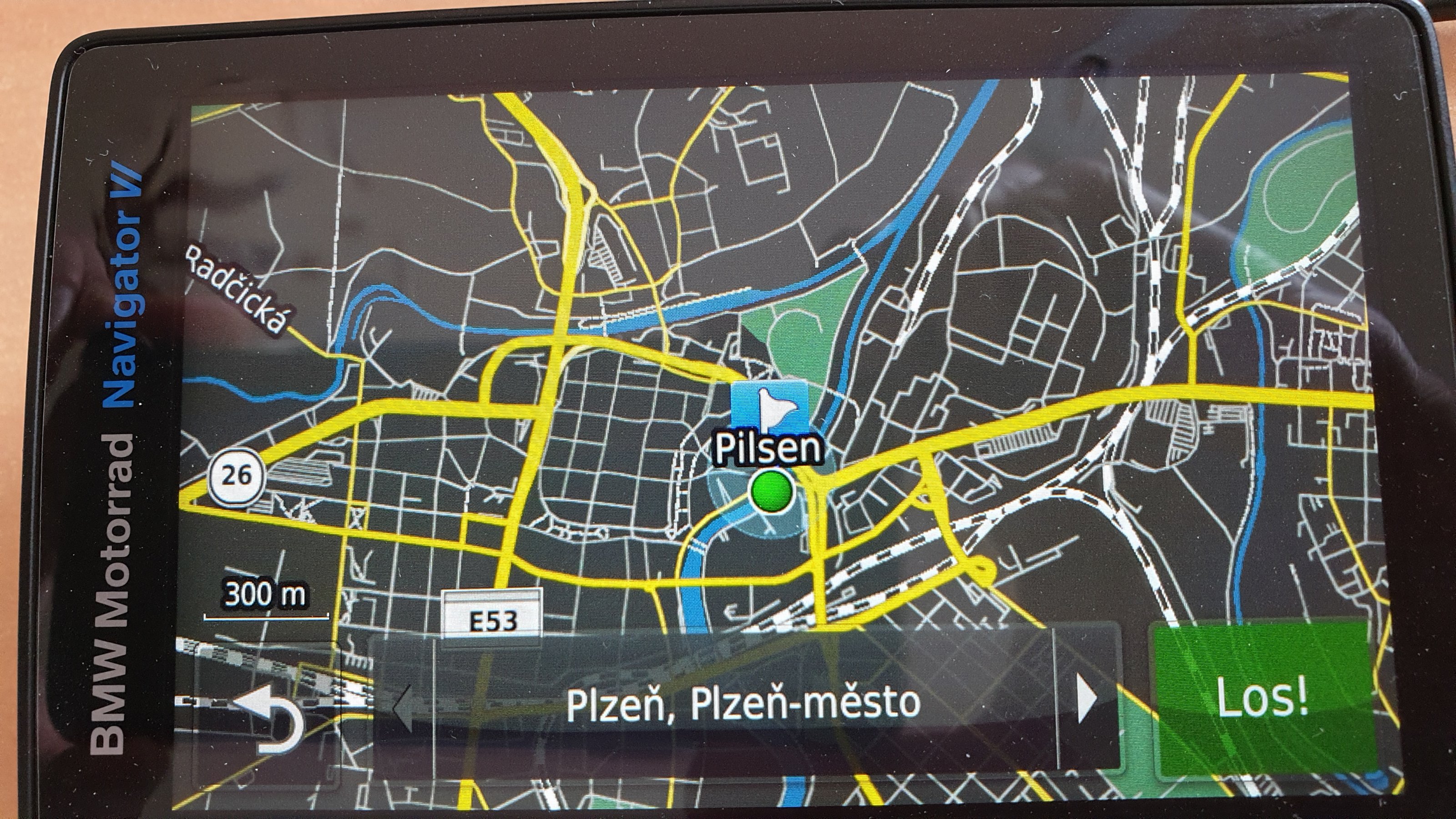

ich hatte gestern mal auf die schnelle Pilsen / Plzen eingegeben. Dort hatte ich dann nur 4 Hauptstraßen in der Anzeige.
Gast-15146
Pilsen und Tschechien sind sehr gut erfasst.

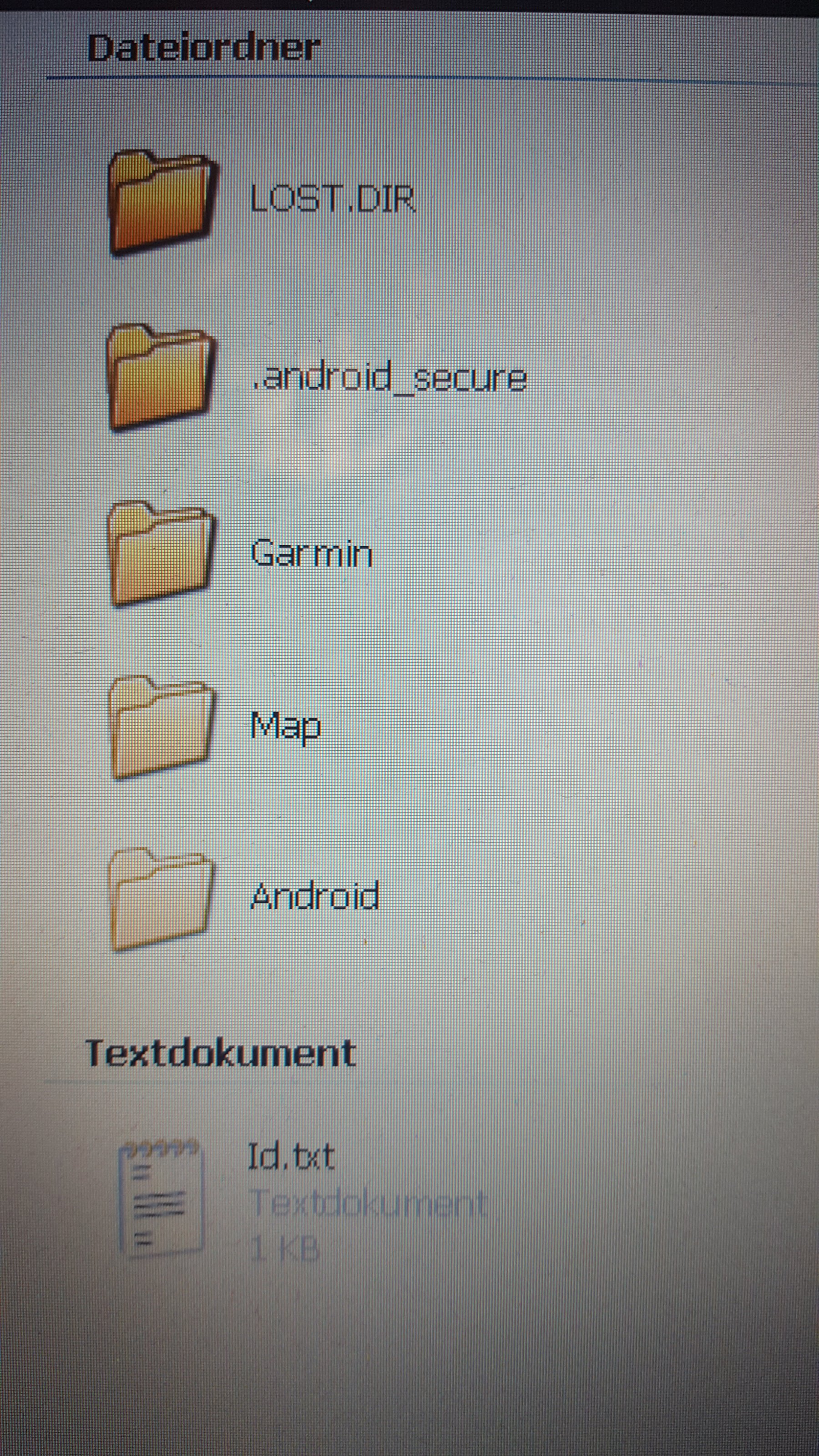

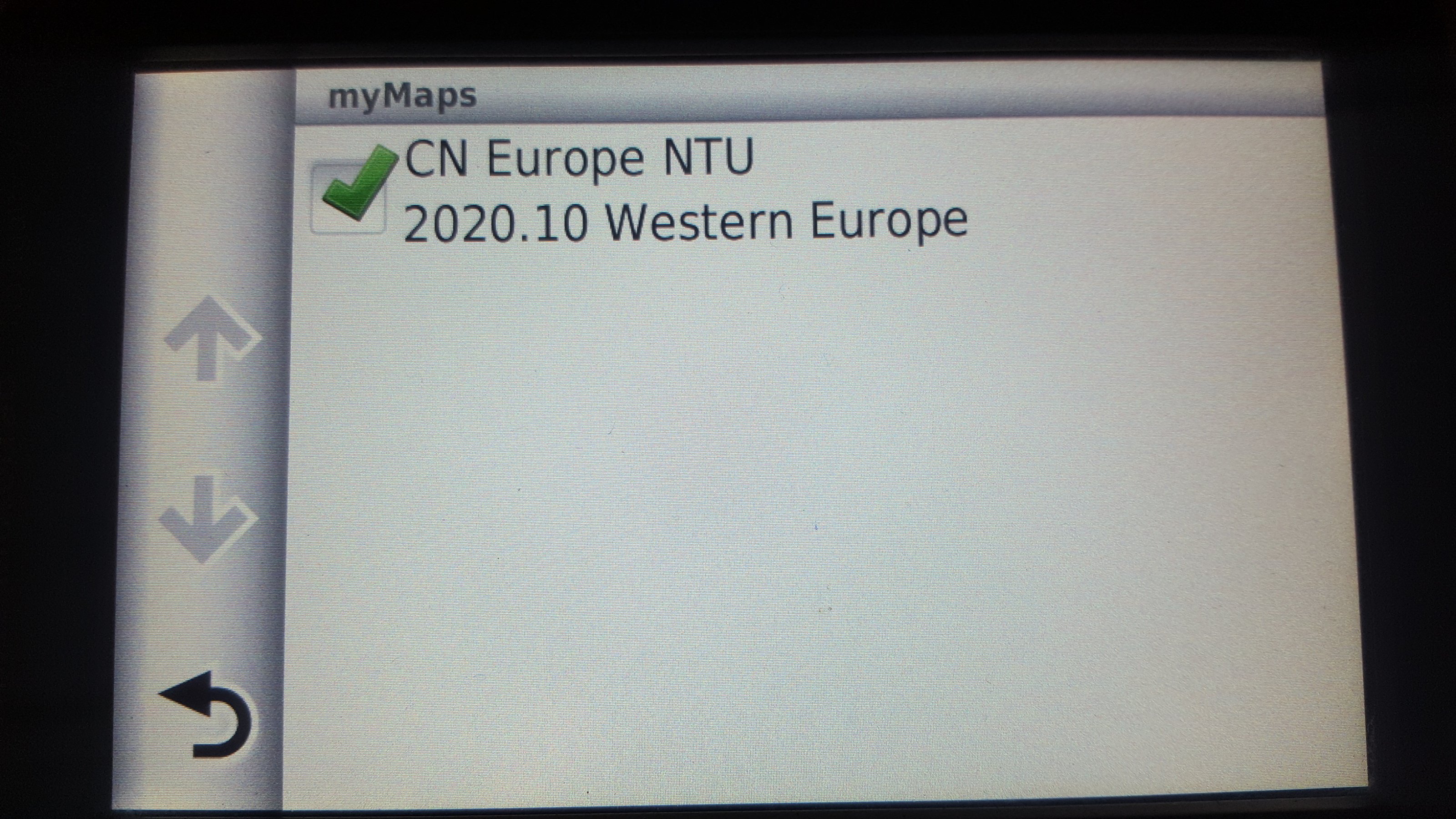

Sodele.
Die einzige Karte die ich angezeigt bekomme ist 2020.10 West Europa
Es ist eine kleine 8GB SD eingesteckt.
Die Ordnerstrukur habe ich mal mit beigefügt.

Installier mal die neueste Garmin Express Version und führe ein Kartenupdate durch.
Bei Dir ist nur Westeuropa installiert, ich kenne aber Deine Kartenlizenz nicht.
Wenn Du die Lizenz für gesamt Europa hast, dann sollten nach dem Update folgende Karten installiert sein:
CN Europe NTU 2020.30 All North
CN Europe NTU 2020.30 All South
Europe DEM
CN Europe NTU 2020.30 Basic 3D
