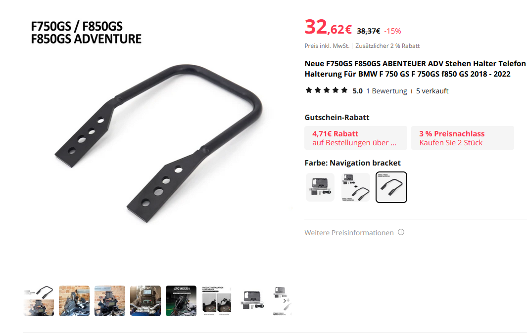

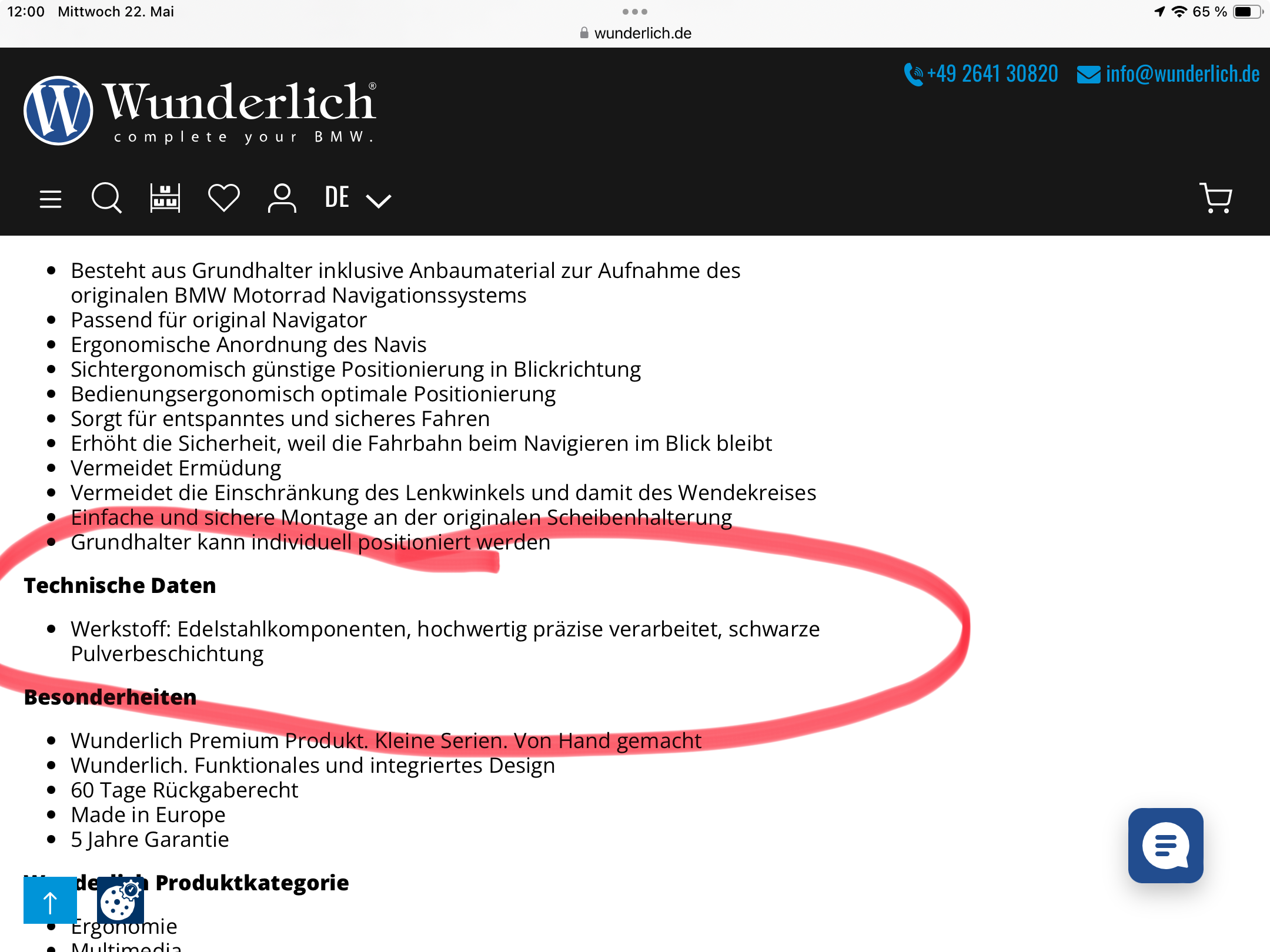

Der Dresdner Navihalter scheint ein gutes Teil zu sein, was ich bisher hier im Forum gelesen habe. Der Kollege scheint jedoch für 32 Euro einen billigen Nachbau gekauft zu haben, weil er wahrscheinlich schlicht zu geizig war? Sollte es sich dennoch um eine „originale“ Dresdner Halterung handeln, dann wird dieser ebenfalls billig (in Fernost?) produziert und sie schlagen ordentlich Marge drauf. Fakt ist jedoch, das hier offensichtlich eine Fertigungstoleranz und mangelnde Qualitätskontrolle vorliegt. BMW hat ganz sicherlich keine Änderung an den Befestigungspunkten durchgeführt.
Solche Qualitätsschwankungen sind mir bei Wunderlich bisher nicht aufgefallen.
Navi/GPS Halter BMW F750GS F850GS

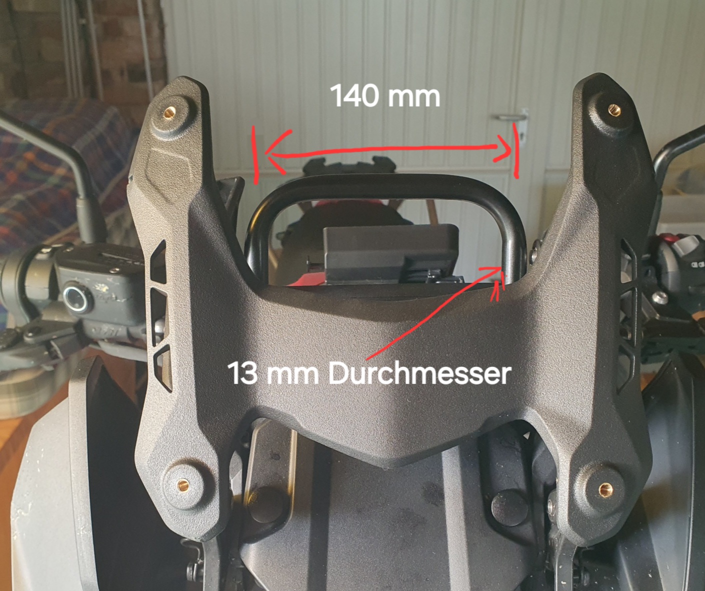

@pepe27 : mess doch bitte mal den Aussendurchmesser deines Bügels. Dann könnten wir mal vergleichen.
Beiliegenden die gewünschten Angaben. Das Außenmaß des Bügels ist 14 cm, der Rohrdurchmesser ist umlaufend 13 mm, die sind ja durch das Navigator-Unterteil vorgegeben.
Der gesamte Bügel war an den Bohrlöchern ca. 10 mm zu breit. Möglicherweise habe ich ja eine Montagsfertigung erwischt, Nichts was nicht zu korrigieren ist.

Wahrscheinlich reden wir von zwei unterschiedlichen Haltern, aber die Wunderlich-Variante, die ineinander verstellbare Bleche hat (ein Blech ist nicht immer nur 2mm stark), vibriert ohne Ende.
Ist ja auch klar, wenn man sich die Konstruktion genauer anschaut. Selbst auf normalen Straßen ist nichts mehr auf dem Navi zu erkennen. Habe sie bereits nach 10km wieder rausgeschmissen.

@finepixler : nach deiner Logik dürften wohlhabende auch nicht beim Discounter einkaufen, sondern nur bei Feinkost Käfer.
Der AliExpress-Bügel entspricht exakt dem Dresdner Bügel. Allerdings ist er magnetisch und somit nicht aus Edelstahl gefertigt. Passform und Verarbeitungsqualität sind aber top.
@pepe27 : Ist das der origiale Dresdner Bügel ? Mein China-Bügel hat exakt die gleichen Maße und hat pefekt gepasst, seltsam...
