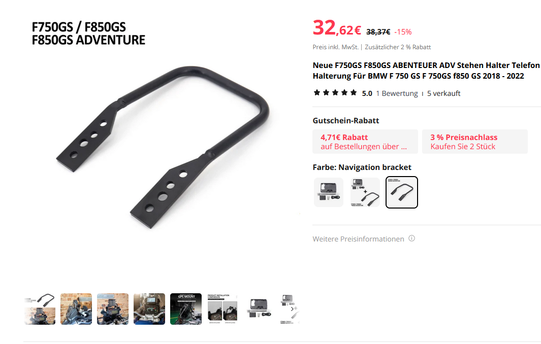

Den hast du an der 2023er Sport? Da steht eben das es bis 2022 passt und ich hab schon eine hier liegen, die nicht passt und wieder zurück geht.

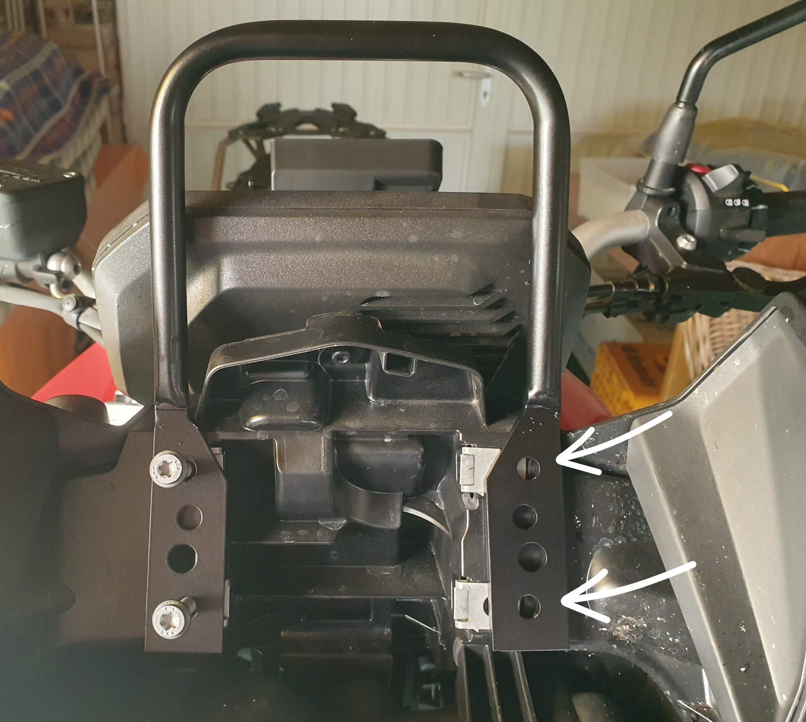

Hat bei meiner EZ 04/2023 auch nicht gepasst!
Ich würde mir den original Bügel von BMW holen

Mit einem Schraubstock und etwas Geschick läßt sich der Halter auch zurecht biegen. Mir blieb nichts anderes übrig, weil ich am nächsten Tag auf Tour wollte.

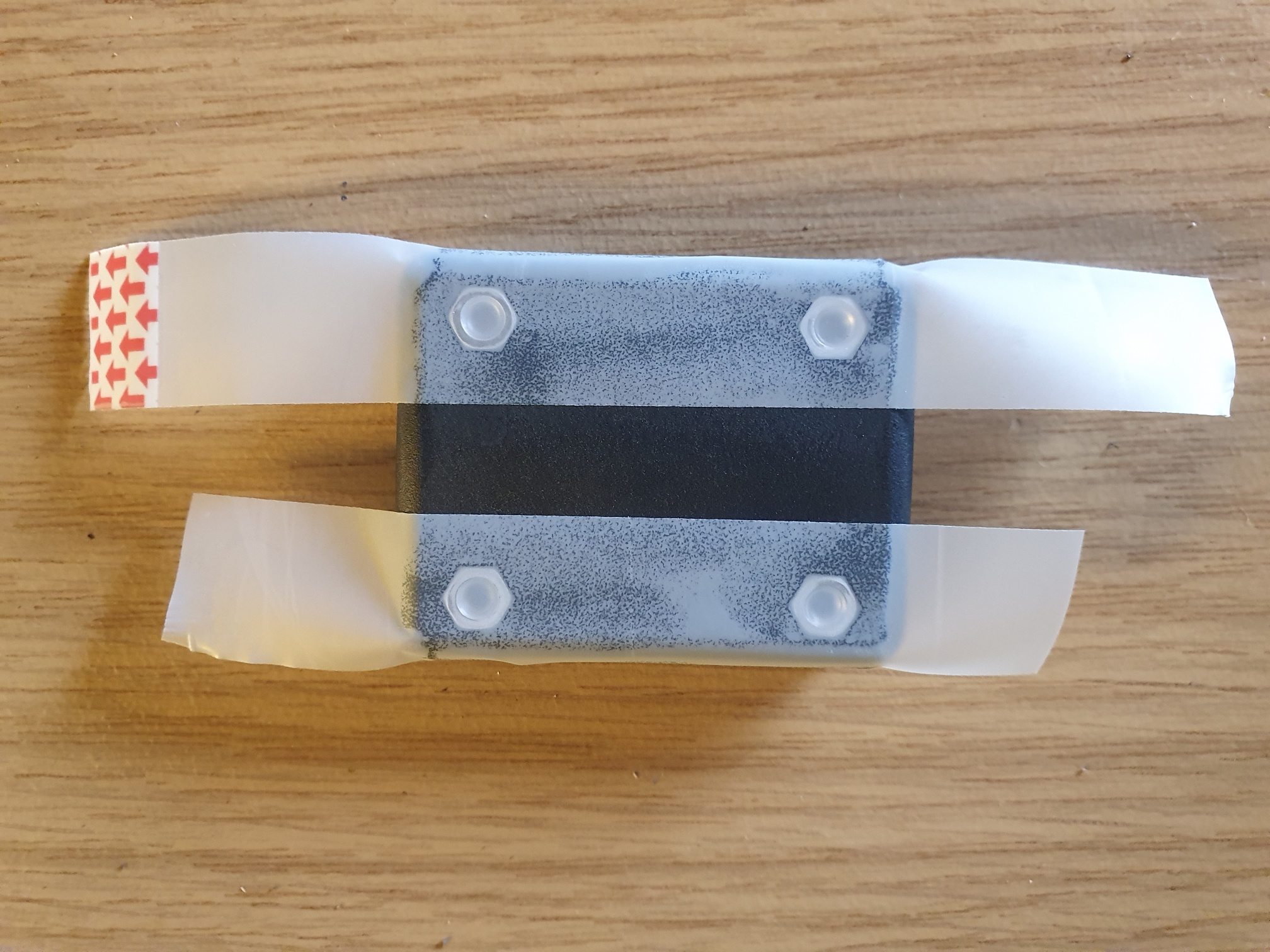

Kleiner Tipp noch, wenn Du die Navihalterung verlegst, vorher an der Unterseite die Gegenmuttern sichern. Die fallen beim Lösen der Schrauben ganz gerne ins Unzugängliche..

Danke. Das mit den Schrauben wusste ich aber der Tesa-Streifen ist clever 👍

Das ist halt billiger Schrott mit hoher Fertigungstoleranz. Da hat wohl der Geiz entschieden? Ich kann es immer nicht verstehen, dass ein teures Motorrad mit minderwertigem Zubehör ausgestattet wird. 😏

Das ist halt billiger Schrott mit hoher Fertigungstoleranz ...
Das ist der Bügel von "motorradindresden", 99 € , sauber verschweißt, sorgfältig lackiert und absolut vibrationsfrei.
Es wurde nur versäumt, ihn an das neue Modell anzupassen.
