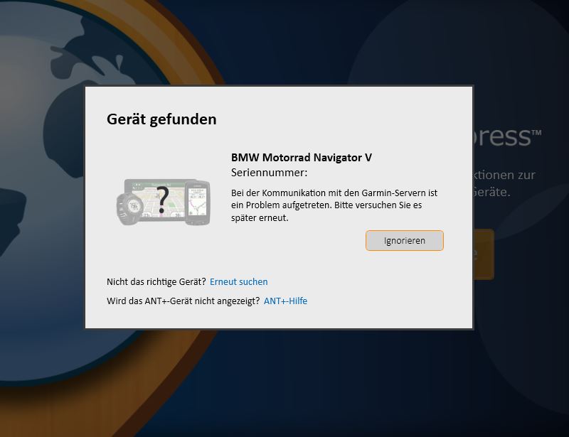

So, gesichert hab ich die Dateien mal, aber an dem Rechner auf der Arbeit erkennt GE zwar meinen Navigator, aber da hat er andere Probleme (siehe Anhang). Notfalls muss ich es zuhause nochmal in Ruhe versuchen.
Einen externen Speicher einfach mal so an ein IT-System an der Arbeitsstelle anzustöpseln kann u. U. noch zu ganz anderen Problemen führen ;)

Das schiebe ich mal in die Kategorie 'known error', zumindest bei Garmin....
Ob das mit dem Anschluss fremder Hardware bei euch erlaubt ist, oder nicht, oder ob da noch andere Sicherheitssoftware drauf ist, vermag oich natürlich nicht zu beurteilen......
Es ist ein PC mit Win8.1? ;-)
Der Dienst vom GArmin Updater läuft unter Credentials, die irgendetwas nicht erlauben. Da Garmin Bescheid weiß, hoffe ich, die arbeiten dran.
Lösung (man muss Dienste ändern dürfen = üblicherweise Admin):
Sehr geehrter Herr,
gehen Sie bitte wie folgt vor:
Öffnen Sie die Windows-Suche.
Geben Sie im Suchfeld "services.msc" ein und öffnen Sie diese Anwendung.
Rechtsklick auf "Garmin Core Update Service" und wählen Sie "Eigenschaften".
Klicken Sie auf den Tab "Anmelden" und wählen dort "Dieses Konto".
geben Sie ihre Windows-Anmeldedaten ein.
Klicken Sie auf "Übernehmen", dann auf "Ok".
Rechtsklick auf "Garmin Core Update Service" und wählen Sie "Beenden".
Erneuter Rechtsklick auf "Garmin Core Update Service" und starten Sie den Dienst neu.

Danke für eure Hilfe. Das ging zwar alles, hat aber am Ende doch keinen Erfolg gebracht. Und weiter in die Tiefe der EDV kann ich ohne Admin-Rechte nicht einsteigen. Macht ja auch nix, versuch ich es halt zuhause wieder.
