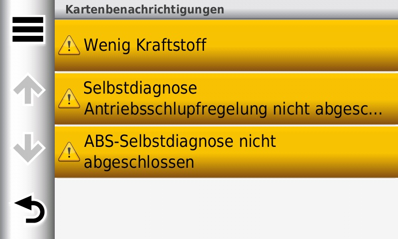

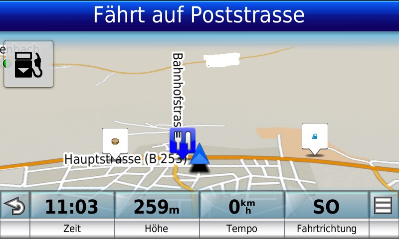

Also bei mir funktioniert es -- aber vielleicht meinen wir auch Verschiedenes?
Wenn TFT die Warnung anzeigt, geht diese bei mir auf den VI an, mit der Möglichkeit Tankstellen auszuwählen.
Ähnlich der Warnung zum ABS vor dem Anfahren.
Allerdings darf der Haken nicht im Navi eingestellt sein, es handelt sich um keine Berechnung des Navis
sondern lediglich um eine Weiterleitung der Warnung des Motorrades.
Das sind 2 unterschiedliche Dinge, die sich u.U. ausschließen.
