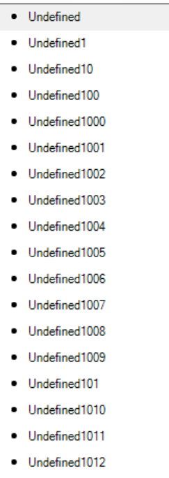

Auszug aus Basecamp nach Import
und so sieht es in der Übersicht dann aus.

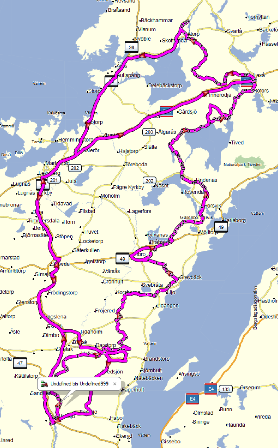

Du musst die Punkte noch zu einer Route zusammenführen dann sieht das so aus nach ein wenig Nacharbeit

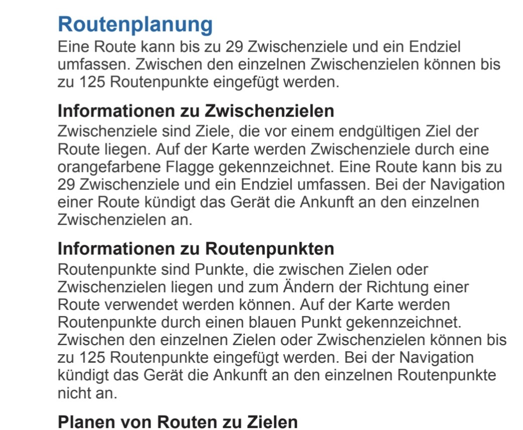

Wenn das N6 so eine Route teilen muss, hat sie mehr als 29 Zwischenziele (Wegepunkte mit Alarm). In BC jeweils alle 124 Punkte zwischen 2 Zwischenzielen in Routenpunkte (Wegepunkte ohne Alarm) unwandeln.
