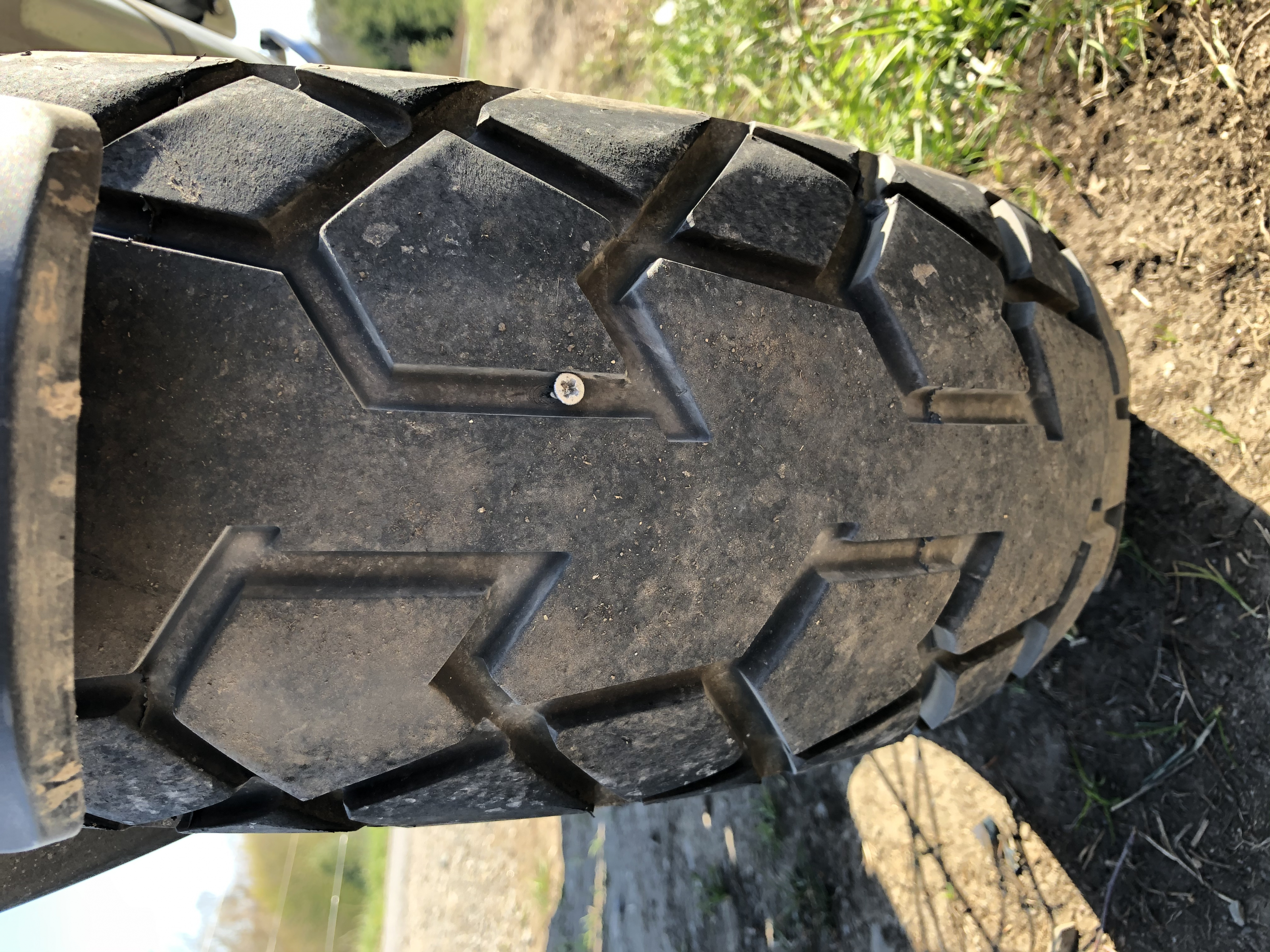

So, bin jetzt erstmal "ausgebremst" => siehe Foto. Hab nen neuen bestellt; sollte nächste Woche kommen. Dann probier ich die Sache mit dem Navi aus und werde berichten.

Solche Bilder verwundern mich immer wieder; wie gelingt es der Schraube, in den Reifen einzudringen ❓❓❓
…. Hatte vor kurzem die gleiche Geschicht. F5BA2DF6-0D0E-4DA4-8195-6F6ABBADBAAC.jpeg
rumbrummer
rumbrummer
24.02.2018
907
Regensburg
R 1250 GS, 0M01, MJ 2023
Die meisten Reifenschäden dieser Art treten am Hinterrad auf: Das Vorderrad rollt über die liegende Schraube und stellt sie auf. Dann rollt das Hinterrad drüber und die Schraube sticht hinein.
War mal eine Erklärung in der Zeitschrift "Motorrad", passt zu allen Platten, die ich "erlebt" habe (~8, statt Schraube häufig auch Nagel, nur 2x bei mir, Rest bei Mitfahrern).

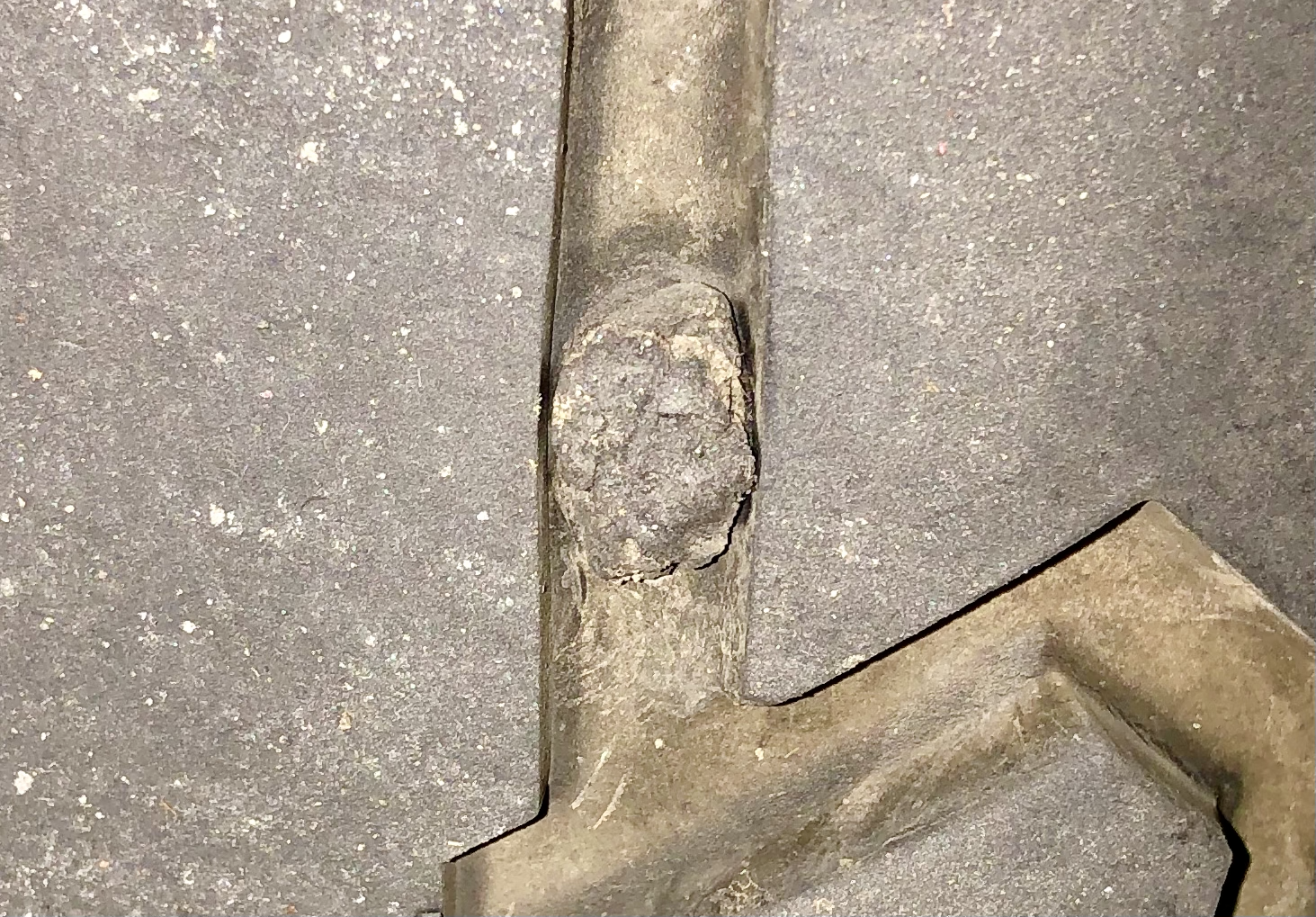

Auf jeden Fall ist es schon ein kleines Wunder, einen kleinen, spitzen Gegenstand während der Fahrt derart zu treffen, dass er sich aufstellen und in den Reifen eindringen kann! Mir ist es jetzt zum 2. Mal passiert. Seit gestern habe ich das Reparaturset "am Moped". P.S.: Ich habe den defekten Reifen aus purer Neugier repariert. Es funktioniert sehr gut; dauert alles in allem ca. 30-45 min. Was schlecht war: Die CO2 Patronen haben nur 1,5 bar geschafft; möglicherweise habe ich was falsch gemacht?! Zumindest kommt man damit zur nächsten Tanke.

Ich musste(!) es einfach ausprobieren! Bin gestern ca. 65 km mit dem "Flicken" gefahren; Landstraße mit max 85 km/h (hab mich schneller nicht getraut!), teilweise sehr enge kurven durch Wälder mit entsprechend schmutziger Fahrbahn. So sieht er danach aus. Wenn möglich werde ich den Reifen bei Gelegenheit aufschneiden um zu sehen wie der Stopfen von innen aussieht. Fotos würde ich posten.
