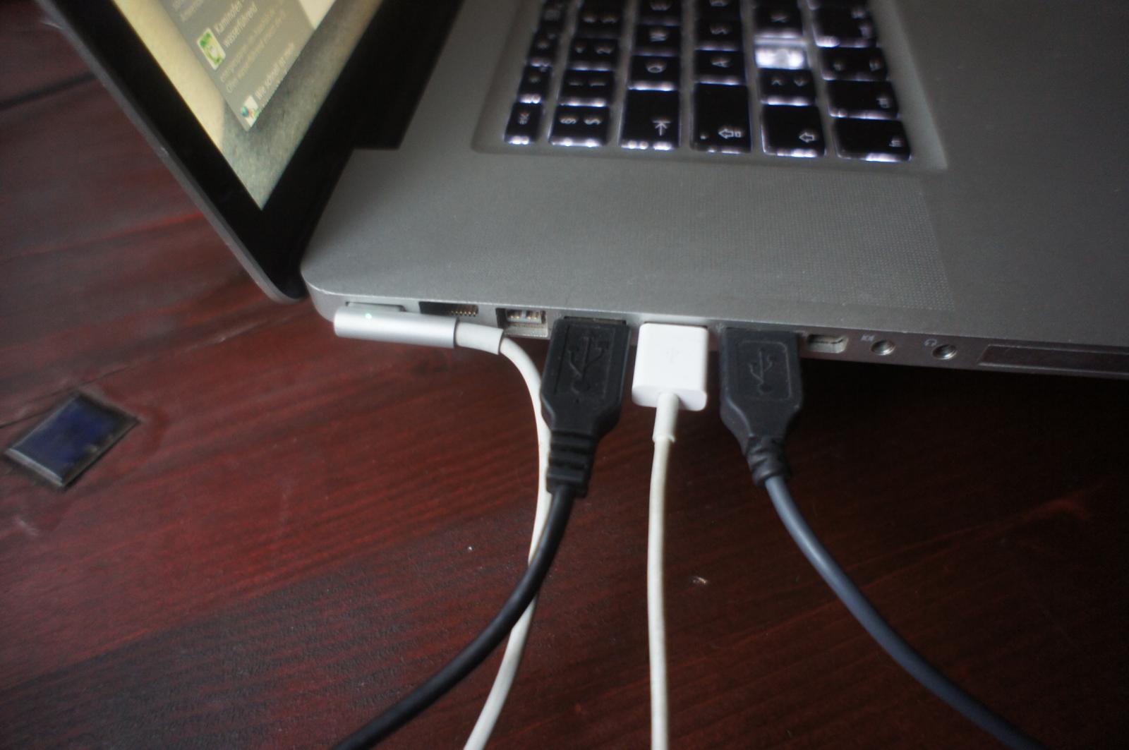

DSC05174.jpg Hallo Meera37 oder auch Siggi , erstmal vielen Dank für deine Mühe
aber vll. kannst Du noch schreiben wie man die 2 Unterschiedlichen Kabel erkennt .
Das Symbol siehe Kabel (Bild) ist immer gleich ...??

...aber vll. kannst Du noch schreiben wie man die 2 Unterschiedlichen Kabel erkennt .
Leider von außen überhaupt nicht, daß kann man nur durchmessen und das ist bei den winzigen Kontakten eine echte Herausforderung. Das Symbol auf dem Kabel ist immer gleich.
Meist wird die fünfte Ader (Pin4) auch nicht bis zum Typ A - Stecker durchgeführt (spart Material) und daher auf der Seite weder sicht- noch meßbar.
