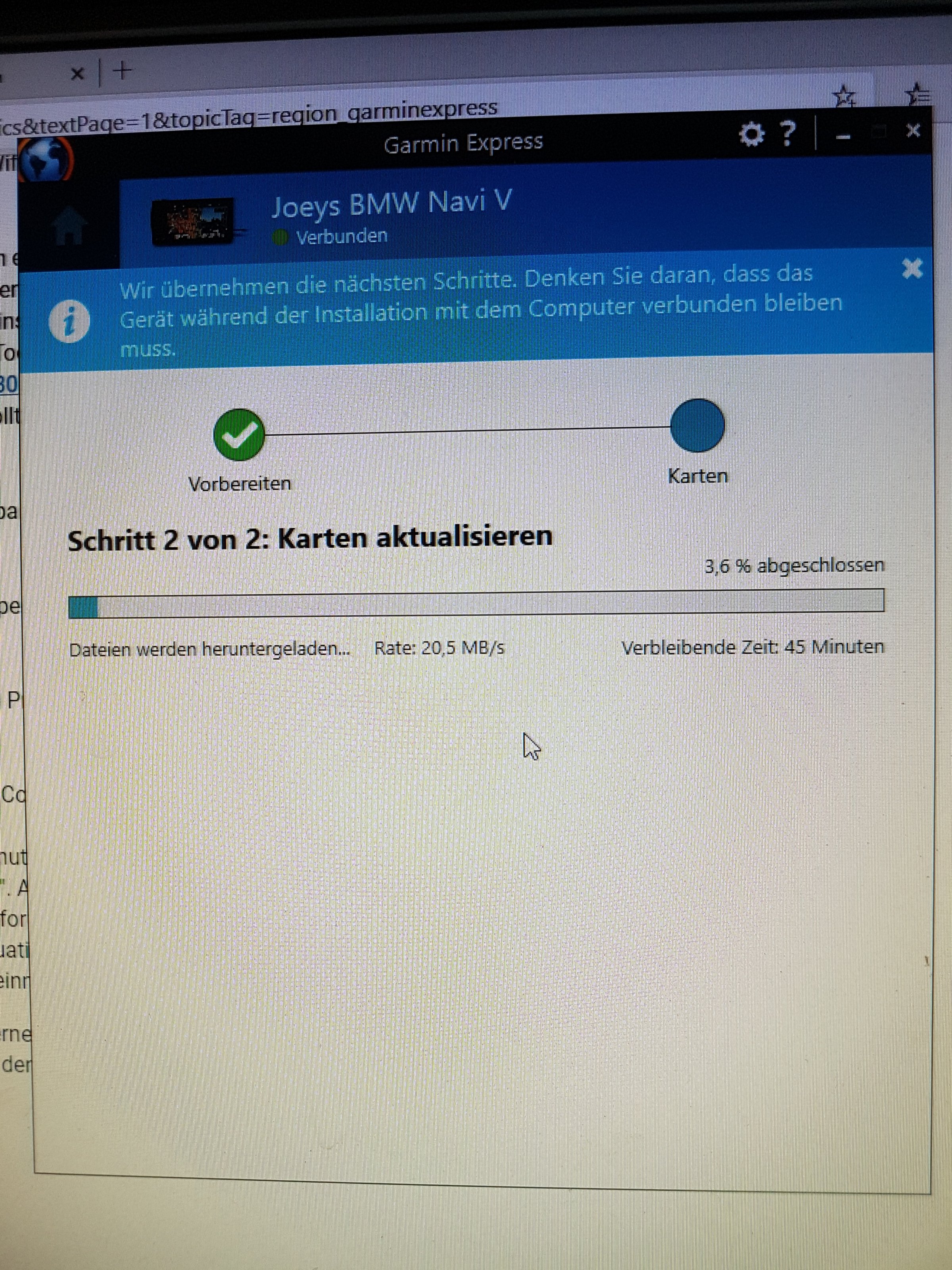

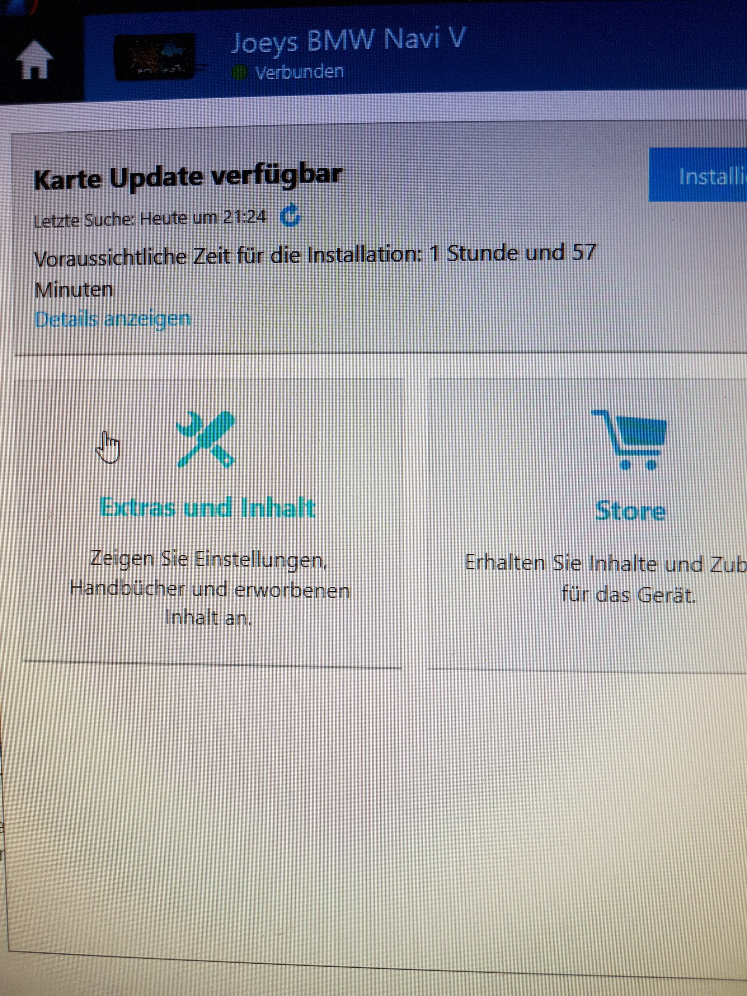

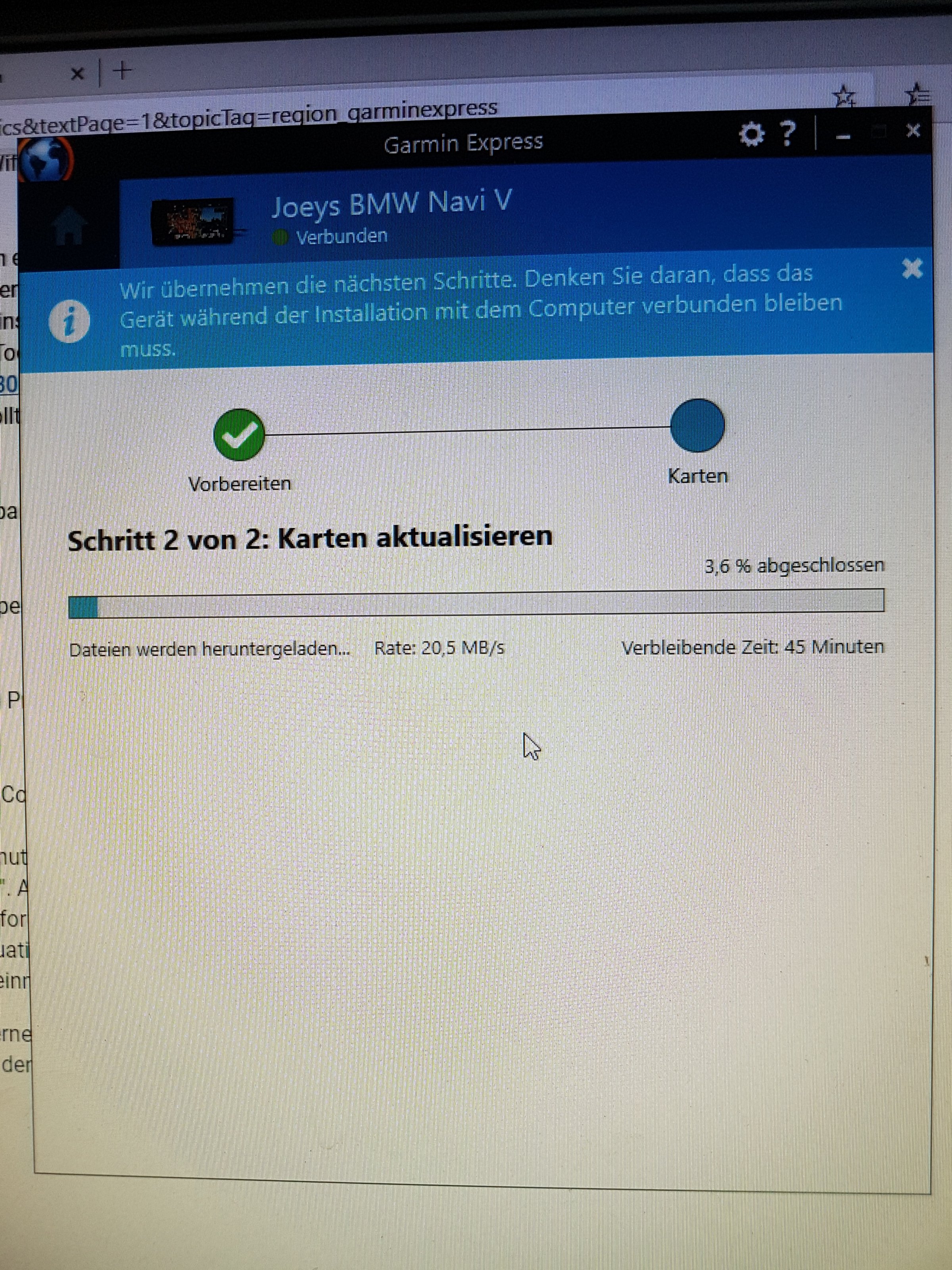

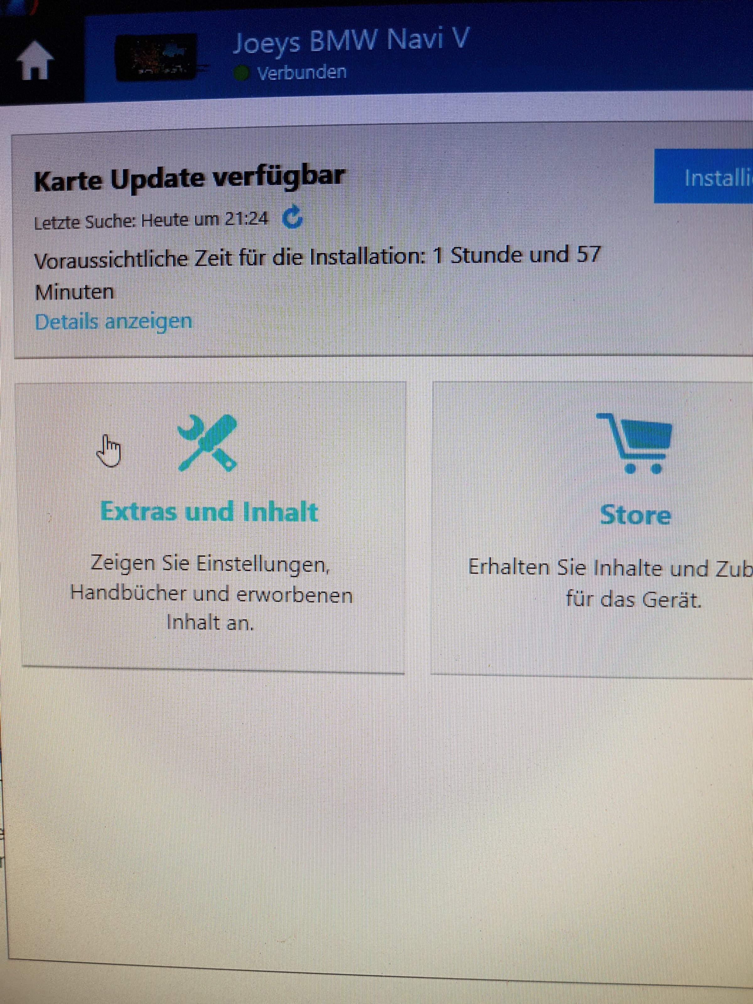

Habe heute das Navi geladen und aktualisiert, soweit so gut. dann neue Karten Updates angezeigt. Dies bricht aber beim Laden nach ca einem Drittel ab und meldet einen Fehler. Ist jemandem was bekannt?

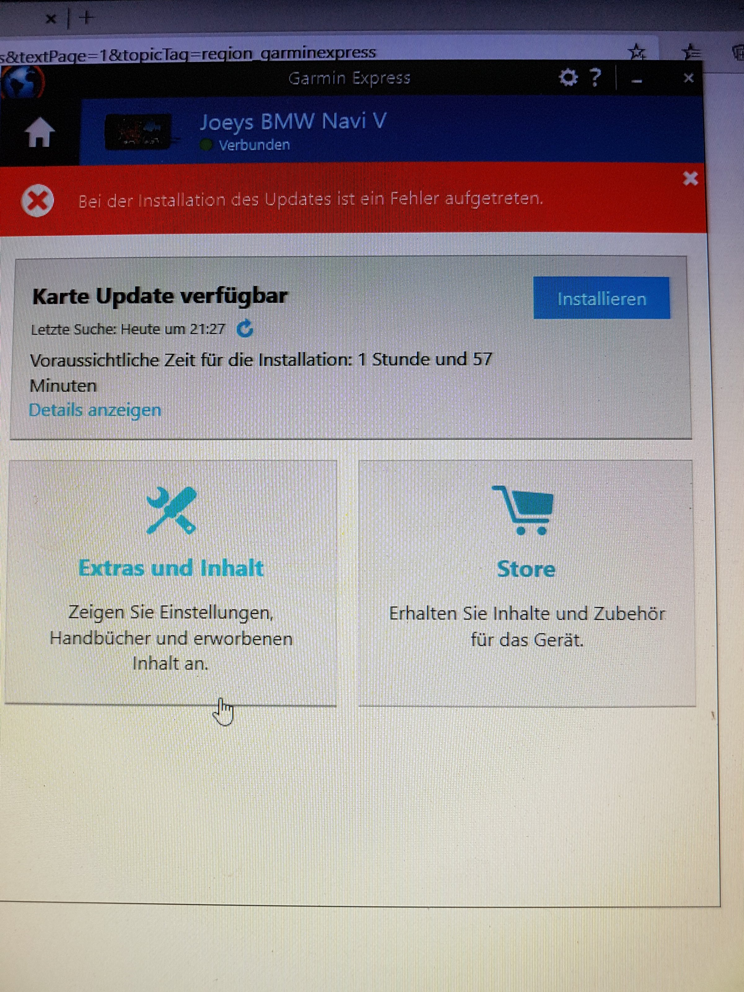

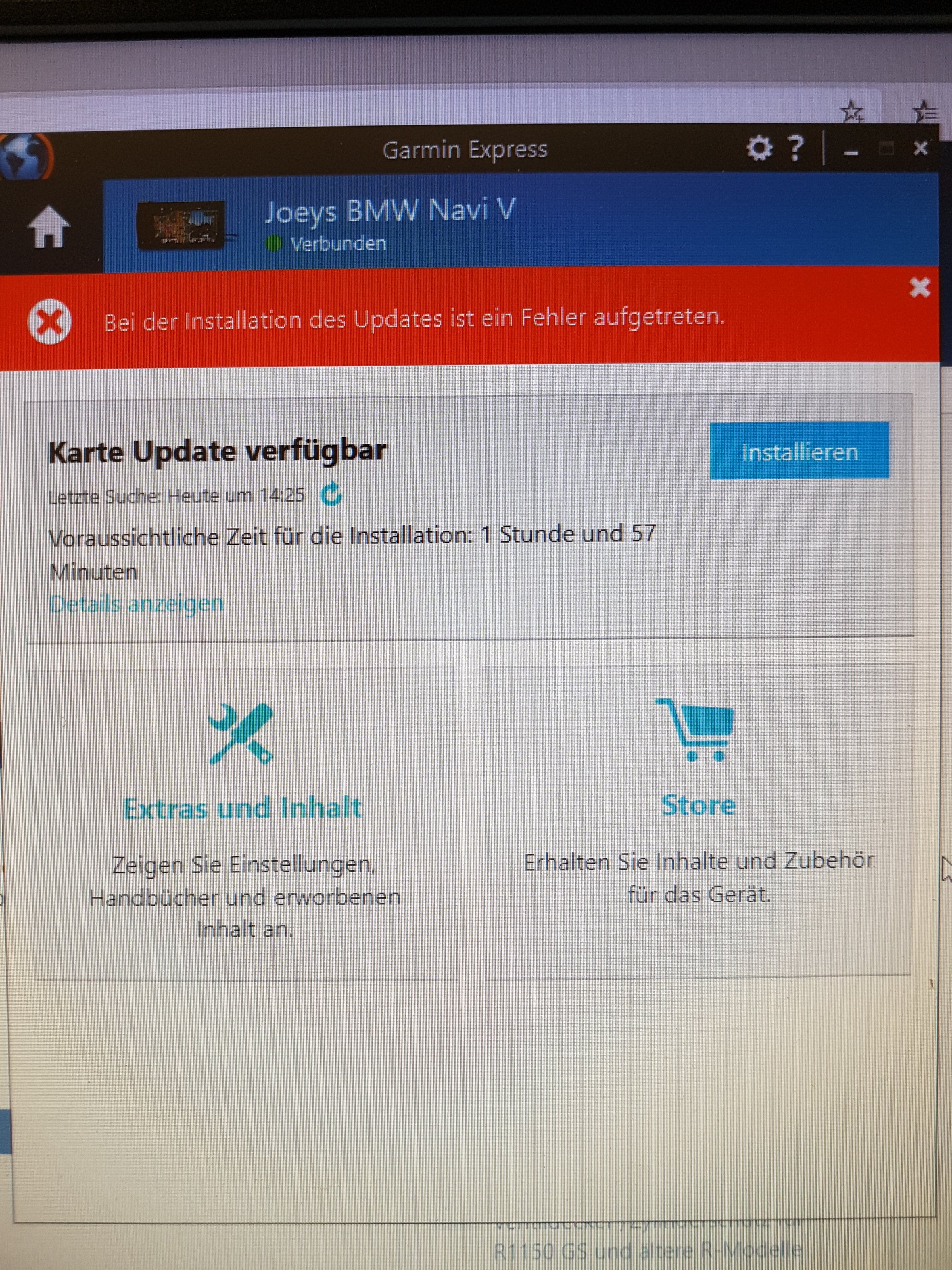

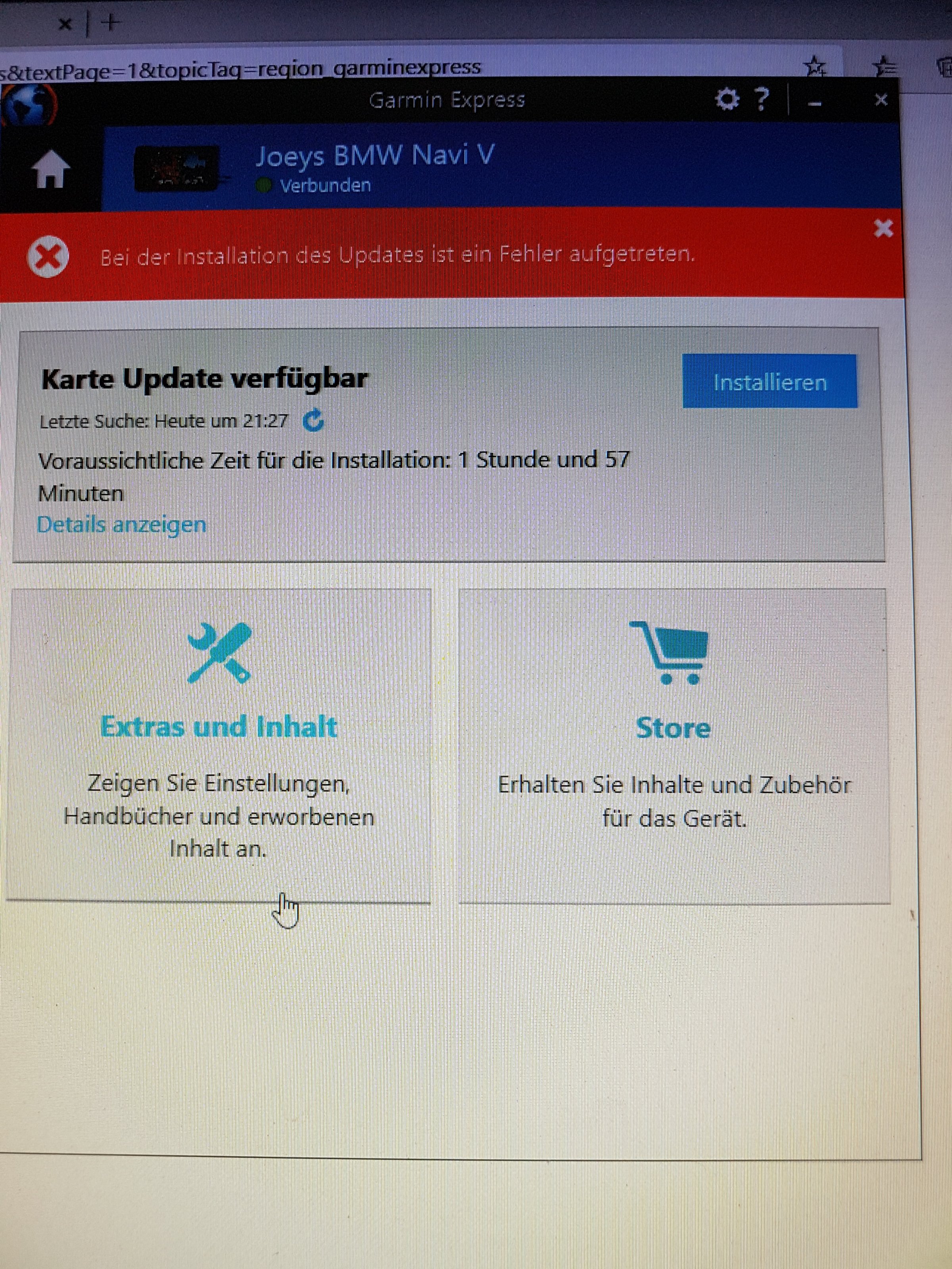

upps, sorry:
„Bei der Installation des Updates ist ein Fehler aufgetreten“
Auf dieser Seite schon alles probiert: garmin support. Kann den Link leider nicht einstellen (weniger wie 10 Beiträge...)
Evtl muss ich die SD-Karte rausnehmen, formatieren, und wieder einsetzen...? M.E wird aber im Gerät die Kartenupdates gespeichert

Ich würde mal 2 Tage warten und dann wieder probieren. So etwas hatte ich auch mal. Irgendwie wird die Übertragung der Kartendaten auf den PC nicht ordnungsgemäß durchgeführt. Bei mir hat der Download 2 Tage später problemlos funktioniert.

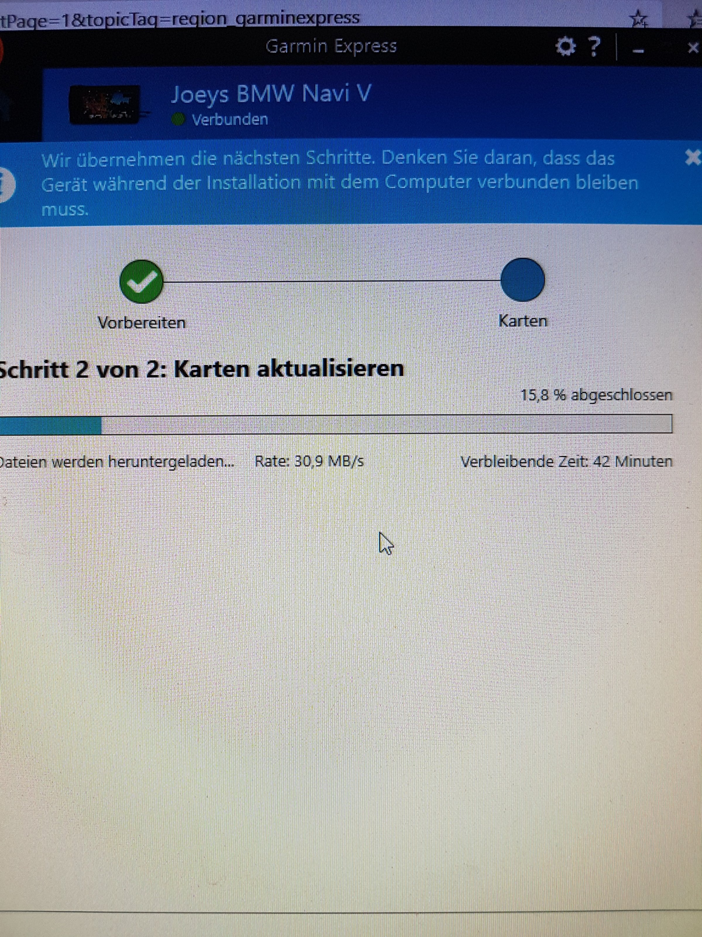

Auf dem Navi würde ich derzeit nichts löschen, denn der Kartensatz dort dürfte noch funktionieren. Bei 50% erreichtem Status sind die Karten erst auf dem PC, dann beginnt die Übertragung auf das Navi. Die Bilder zeigen einen früheren Abbruch (15,8%).

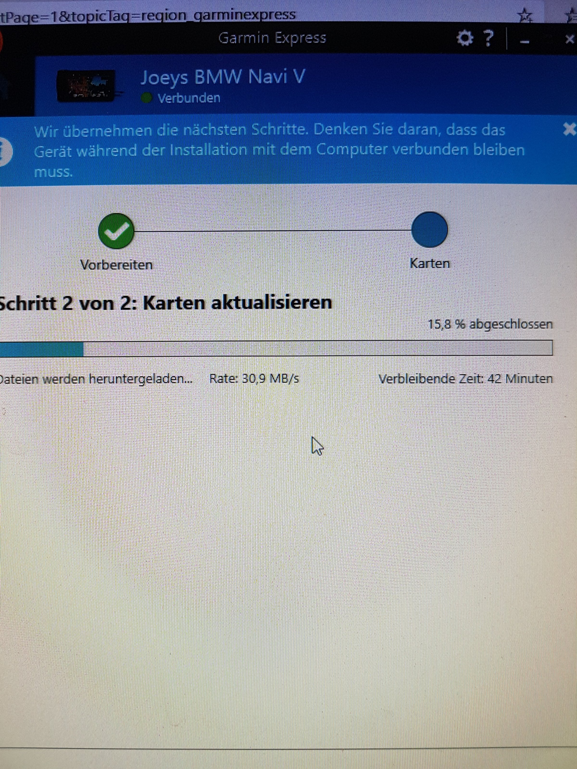

Original Ladekabel, auf meiner Festplatte sind noch schlappe 200 GB frei. Rechner ist ein Lenovo Laptop mit Windows 10. Hatte ja letztes Jahr auch immer funktioniert. Bei einer kleinen Ausfahrt am Wochenende alles Problemlos.
Also, auch beim heutigen Versuch eines Updates bricht er bei 15,8% ab: "Bei der Installation ist ein Fehler aufgetreten".
Ich glaube ich versuche es wirklich mal mit der Funktion "Müll entfernen" und begebe mich auf die Suche.
