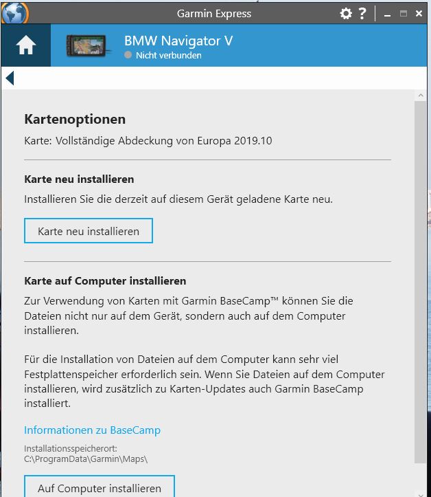

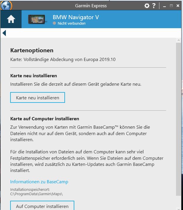

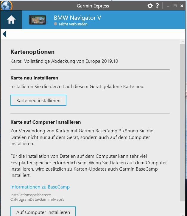

Wenn Du in GE auf Kartenoptonen klickst solltest Du schon die Auswahl haben die Karte neu zu installieren.
Das habe ich mind. 5mal schon gemacht. Ich habe es sogar geschafft GE zur Installation auf der SD zu zwingen (kam ein entsprechender Dialog), no way. GE installiert immer fleissig und behauptet alle Karten seien installiert worden. Trotzdem fehlt immer Europa Süd und dann auch gerne der Rest. Aber Süd fehlt immer.
Ich behaupte: GE hat auf dem Mac einen Riesen-Bug!
Inzwischen habe ich den Nav5 am PC angeschlossen und jetzt sind alle Karten drauf. Pech wenn jemand nur einen Mac hat...aber mir erscheint wirklich, als ob Garmin mit Gewalt sich selbst aus dem Navi-Geschäft rausschiessen will.
