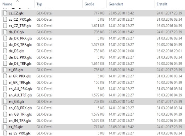

mein N6 will auch nicht auf die Textdatei 1.50 updaten. Alle hier aufgeführten Tipps ausprobiert. Erfolglos.
Kann mir jemand, bei dem das update gelaufen ist, eine Kopie der installierten 3 Datein per mail schicken?
Die drei Dateien befinden sich im Ordner Textdatein und sind am "de" erkennbar.

Du könntest das Änderungsdatum deiner eigenen Datei auch auf 23.05. oder später setzen, dann sollte dir GE diese nicht mehr als Update anbieten.
