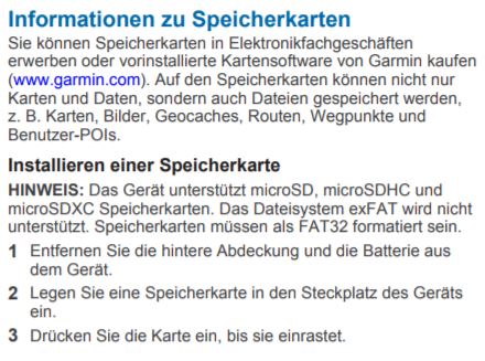

Hi Eckart, du hast natürlich recht. Es wäre aber dann auch schön, wenn in der schönen Verpackung irgend wo ein hinweis stehen würde das Max 32 GB garantiert werden und höhere Karten eventuell Probleme machen ( kann man auch schöner formulieren ).
Grundlegend verhält sich Garmin /BMW vollkommen korrekt.
BMW beschreibt das die Navigatoren 64GB SD Karten microSD, SDHC und SDXC "unterstürzen"
Siehe hier: https://www.bmw-motorrad.de/de/acce...navigation-and-communication/navigator-v.html
- Micro-SD Karten Slot für bis zu 64 GB SDXC Karten
In der Bedienungsanleitung steht das kein exFAT unterstützt wird, sondern nur FAT32.
Also macht BMW / Garmin alles richtig, sie beschreiben völlig korrekt was das Gerät kann. Also 64GB mit FAT32!!!! Das die Betriebssysteme bei 64GB kein FAT32 formatieren können, kann BMW und Garmin nix dazu.
Siehe hier:

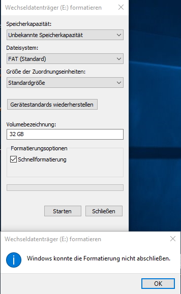

für das bestellte Navi6 habe ich mir die Karte Samsung EVO Plus Micro SDHC 32GB gekauft.
Zu Hause wollte ich diese Karte in meinem Rechner (Win10) formatieren und bekam folgende Fehlermeldungen:
'Entsperrt' ist die Karte. Ob ich in dem Feld "Volumenbezeichnung" (selbst) etwas eingebe oder nicht ist unerheblich.
Unter Dateisystem könnte ich neben FAT noch NTFS oder exFAT angeben.
Was tun?

Für mich als (fast) reiner Anwender stellt(e) sich die Frage ob Win10 diese Formatierung selbst nicht hin bekommt. Scheint so.
Hi Bernd,
Windows kann und will das nicht mehr.
Da sind leider, wie bei vielen anderen Kleinigkeiten solche Tools sehr gefragt.

ich möchte nur die Rückmeldung geben, dass das Formatierung mit dem Fat32Formatter ebenfalls nicht geklappt hat. Auch mein Junior, der sehr fit in 'PC-Dingen' ist, bekam das nicht hin. Weshalb auch immer? Dann fiel uns ein, dass auf meinem Alt-Notebook noch Win7 läuft. Angeschaltet, Karte rein ... und sofort war die Formatierung erledigt.
