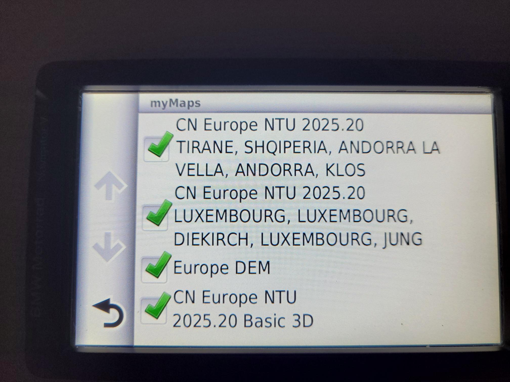

habe gestern die neue Kartenversion CN Europe NTU 2025.20 heruntergelden. Zufällig habe ich dann gesehen, dass auf meinem Navigator V
anscheinend noch andere Karten drauf sind s. Bild. Kann ich da die anderen Karten, ausser CN Europe NTU 2025.20, alle löschen um Speicherplatz auf dem internen Speicher zu sparen.

da stimmt was überhaupt nicht, ich vermute dass die externe SD Karte nicht erkannt wurde. Die oberen beiden Karten sind falsch, sind nur einzelne Regionen. Die müssten Europe North und Europe South heißen, die anderen beiden wurden richtig installiert.
Also Navi an Garmin Express anschließen und nochmals die Karte updaten.

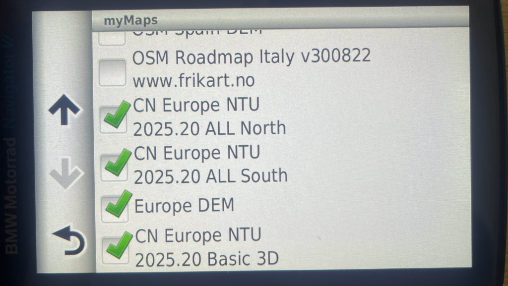

Es handelt sich um einen Navigator V. Ich habe das Gerät nicht und kann daher nicht sagen, welche Kartenbezeichnungen angezeigt werden. Das City-Navigator-Paket kommt in 2 Kartenteilen, dazu der 3-D-Part. Dazu kommt die Basiskarte des Navi V selbst. Ich sehe 4 Kartenseinträge und denke, dass das richtig ist, nur der Name der beiden Kartenteile ist nicht so wie sonst üblich (NTU North/South bzw. East/West bei NTU).

Die vier Karten mit Grünem Haken werden installiert. "Europe DEM" ist bei mir üblicherweise deaktiviert und habe ich hier nur zur besseren Kennung aktiviert.
Die installierten OSM-Karten werden ausschließlich bei Bedarf aktiviert. Zwischenzeitlich veraltet, da ich diese so gut wie nie nutze.

Stell doch bitte mal die Dateigröße der beiden Dateien North und Süd hier ein. Wenn das die Dateigröße der beiden Karten ist, die mit jeweils Tirane bzw. Luxemburg in der Bezeichnung beginnen, kann Camalot prüfen, ob die Größe richtig ist. Wenn man aus Mapinstall heraus CN-Karten über die Anwahl von Kacheln installiert, dann kenne ich solche Anzeigen mit den Kachelländern hintereinander. Auch so kann man sich Europa Nord und Süd zusammenstellen. Bei einer direkten Installation habe ich das aber noch nicht gesehen.

… du hast recht, es sieht aber nach reduziertem Kartenmaterial aus (was eigentlich bei installierte Speicherkarte nicht vorkommen sollte).
passiert dann, wenn die SD Karte nicht erkannt wird und der User dann irgendetwas der Einzelregionen wählt und installiert.

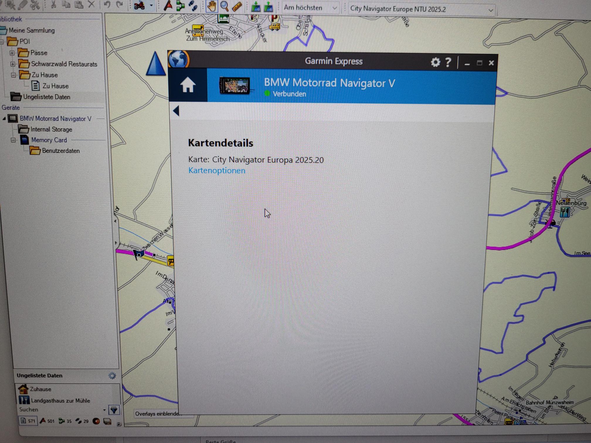

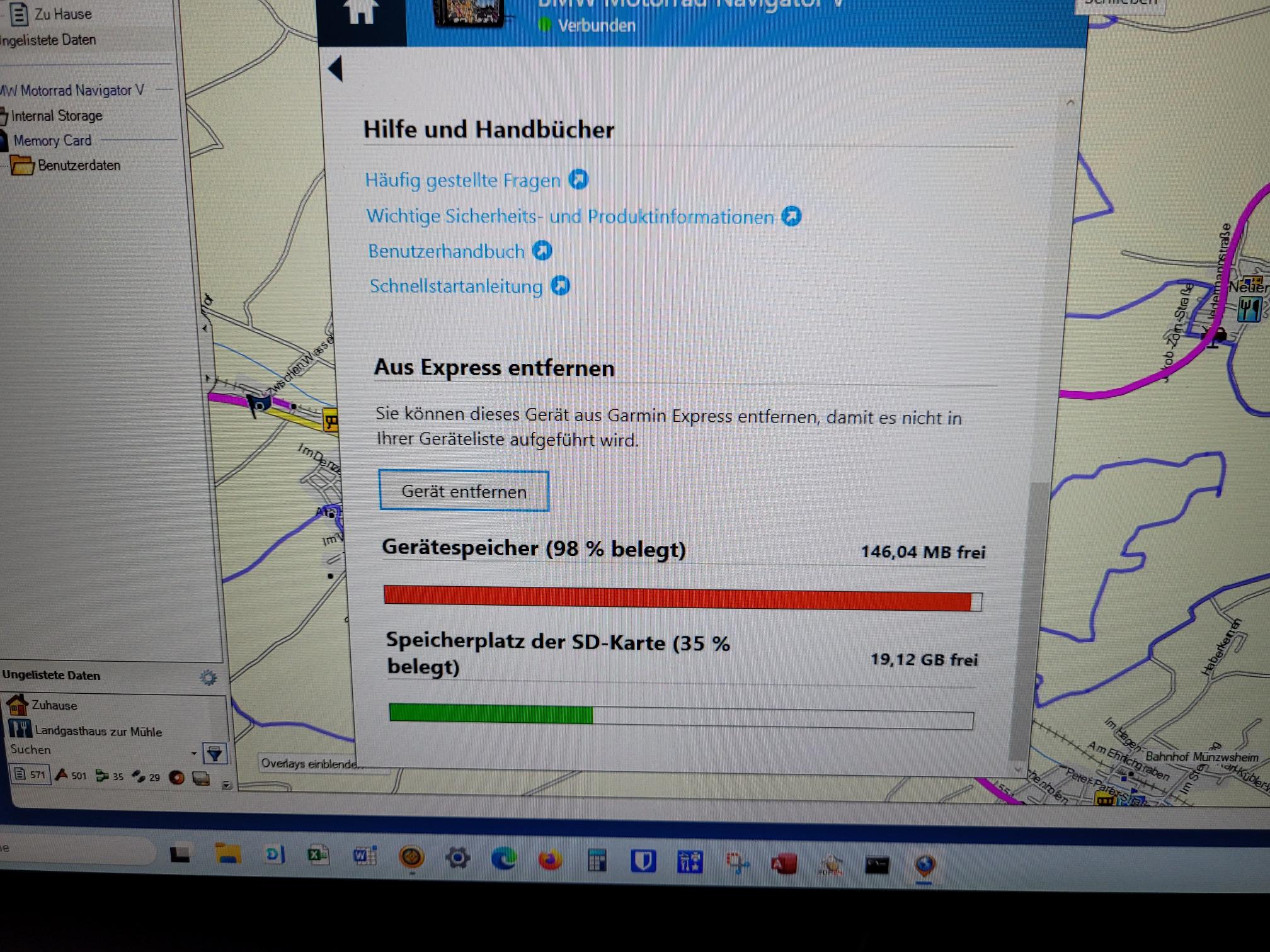

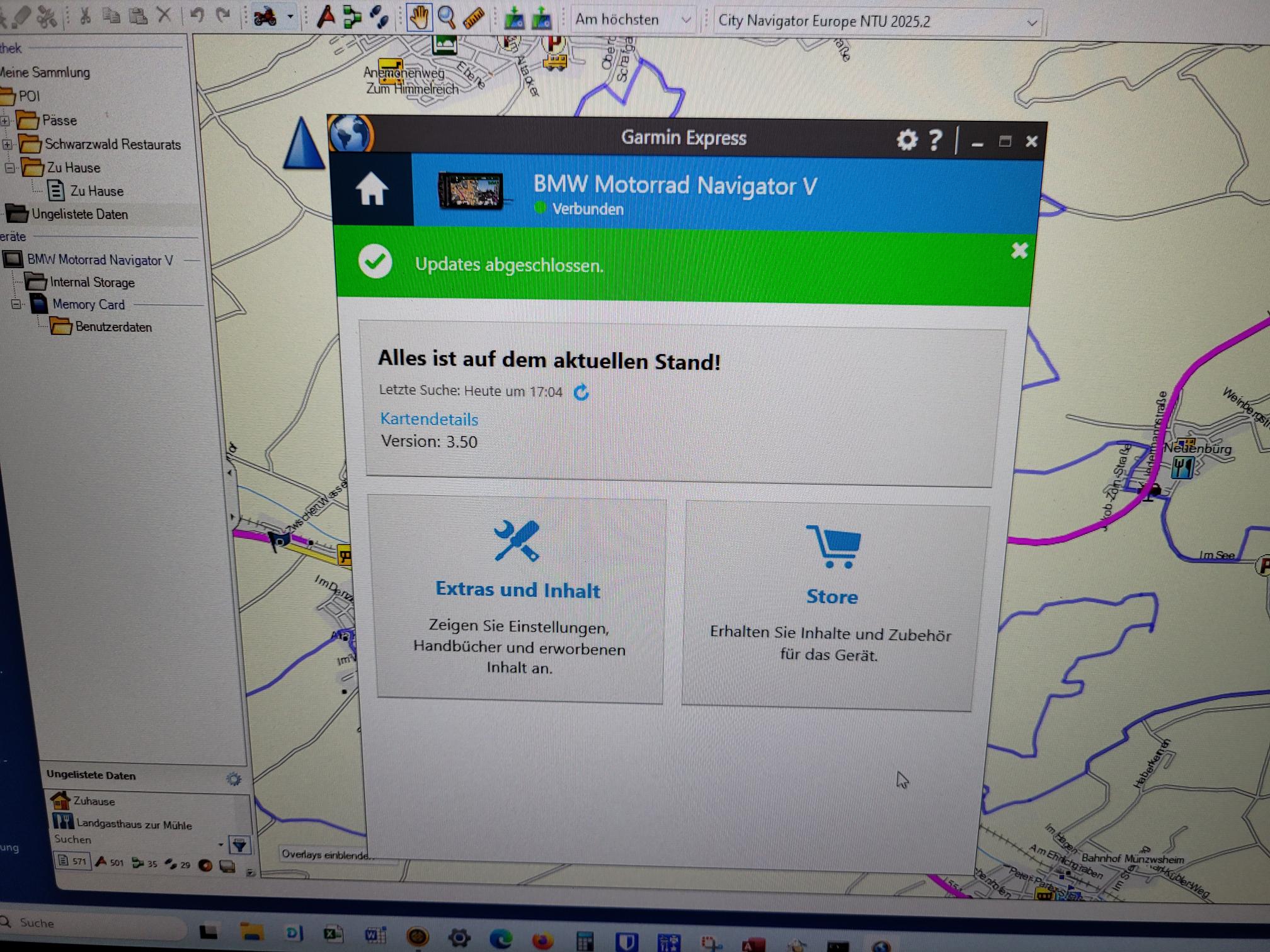

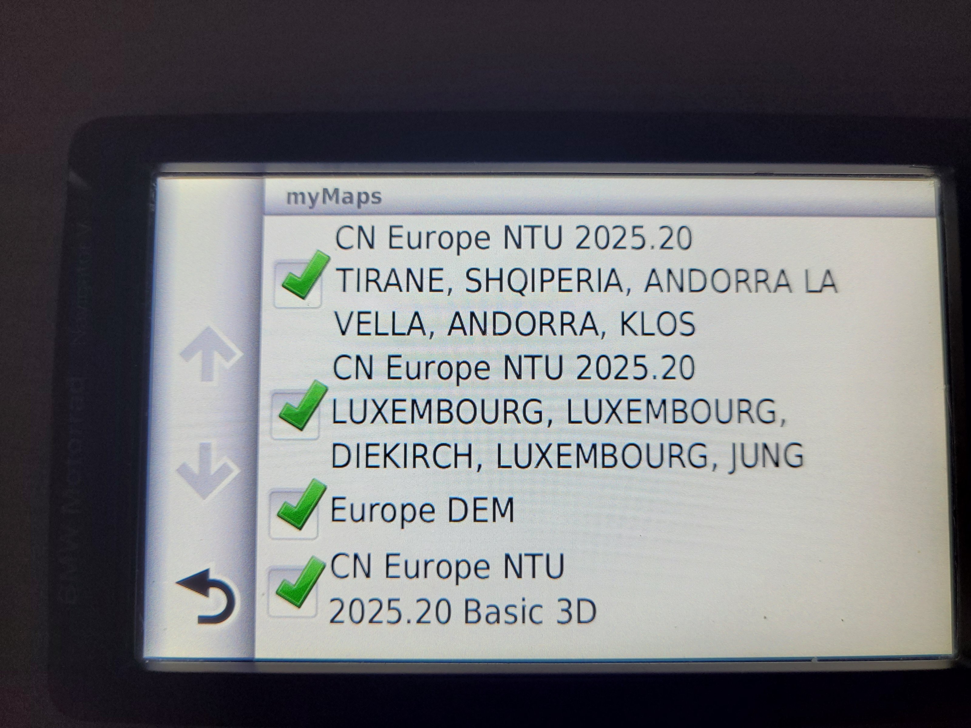

gleich vorweg möchteich mich bei Allen für die sachlichen Hinweise bedanken. Nach langem probieren ist es nun an der Zeit euch eine Rükmeldung zu geben. Es ist mir leider noch nicht gelungen alle Karten auf die SD Karte zu bekommen.
Ich habe den N5 mit GE verbunden und Karten wurden auch installiert, aber leider nur wieder die welche in meinem ersten Beitrag zu sehen waren. Habe als Anschauung nochmals Bilder hinzugefügt. Was ich auch nicht versteheist warum sagt mir GE dass Alles auf dem neusten Stand ist obwohl anscheinend doch nicht. Ich denke auch, dass die SD Karte erkannt wird denn sonst würde sie ja im Garmin Basecamp nicht unter Geräte erscheinen. s. Bild. Das Ganze habe ich im MTP Auto Detect Modus probiert.

Hi, Dein Problem ist, dass nur einzelne Regionen installiert sind und diese dummerweise nur aktualisiert werden. Die SD-Karte wird sauber erkannt.
Schau mal in "Kartendetails" (3. Foto von Dir) ob hier angeboten wird die Regionen zu ändern.
Ansonsten würde ich das Navi umstellen von "MTP Auto" in "Mass Storage" und dann mit dem Windows Explorer in das ".system" Verzeichnis rein schauen.
Dort dann die einzelnen Kartenfiles ( *.img/ *.gma/ *.unl) mal vom Navi löschen (am besten in ein Verzeichnis am PC sichern). Eine Karte besteht immer aus den drei Dateien.
Dann das Navi ausstecken, neu starten und dann wieder auf "MTP Auto" umstellen und dann nochmals mit Garmin Express versuchen. Es muss komplett Europa als Möglichkeit angeboten werden.

Der Speicher des Navigator V ist meiner Meinung nach grundsätzlich zu voll. Benenne die beiden IMG-Dateien mal um, die Dateiendung IMG z. B. in ALT ändern. Dann machst du erneut die Installation mit GE. Normalerweise müsste GE dann automatisch die Installation der Karten auf der SD-Karte machen. Wird das nicht angeboten, dann stelle auf MTP-Modus um, weg von der automatischen Erkennung, und kopiere die *.GMA-Datei in das Verzeichnis Garmin auf der SD-Karte. Dann erneut mit GE installieren.

Irgendwo in einem anderen Forum habe ich gelesen, dass 64 GB SD Karten unter Umständen im Navigator V Probleme machen könnten und da ich Heute sowieso einkaufen musste dachte ich mir hole doch mal eine neue SD Karte mit 32 GB. Diese einhgebaut dann über GE die Karte installiert und alles war gut. Dann hat es wohl an der 64 GB SD Karte gelegen, warum auch immer.
