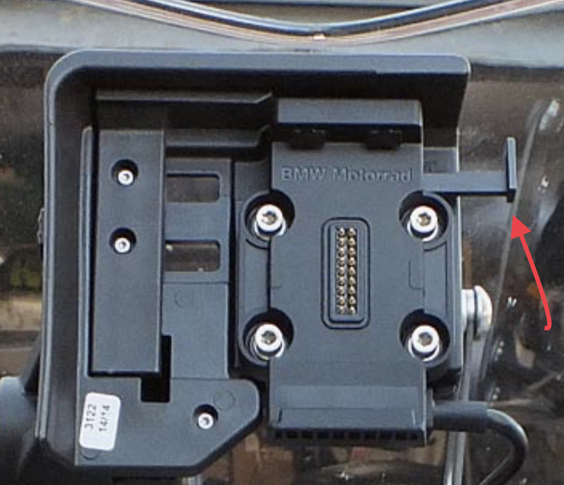

Hallo aus Hamburg,
mein erster Post und gleich ein Problem. Sorry.
Beim Versuch den Navigator aus der Originalhalterung zu entriegeln, ist mir heute der rechte Entriegelungs-Pin abgebrochen.
Habe gefühlt nicht stärker gedrückt als sonst. Trotzdem ist das Ding direkt am Gehäuse abgebrochen.
Vermutlich werde ich hier nicht der erste sein, dem das gelungen ist.
Kann der Pin einzeln ersetzt werden? In der Suche habe ich dazu nichts gefunden.
Oder benötige ich das komplette Mount Cradle Teilenummer 65908535826?
VG
Jens

Abgebrochen ist mir dieser Drücker (s. Pfeil)

das ding macht nicht wirklich viel. je nachdem wo es abgebochen ist? ich vermute aussen ist noch ein bischen was davon sichtbar? einfach mit einem kleinen schraubendreher draufdrücken sollte auch gehen

wenn man das abgebrochene Teil noch hat, würde ich es mal mit Sekundenkleber versuchen.
Gerade bei Plastik klebt Sekundenkleber eigentlich sehr gut.
Oder mit einem kleinen Bohrer ein Loch bohren und eine kleine Schraube seitlich rein drehen
Der Drücker ist nahezu bündig mit dem Gehäuse abgebrochen.
Mit einem spitzen Gegenstand darauf zu drücken funktioniert aber noch.
Allerdings, jetzt da Du es ohnehin ausgebaut hast, bitte einfach in die Post legen und an mich versenden, noble. ;)

Ich würde auf beiden Seiten der Bruchstelle mit dem Dremel jeweils ein kleines Loch bohren, einen Stahlstift ohne Kopf einsetzte und dann mit 2-Komponenten-Kleber/Sekundenkleber zusammenkleben. Der Stahlstift gibt der Klebestelle zusätzliche Stabilität
GSrüsse
Frank
