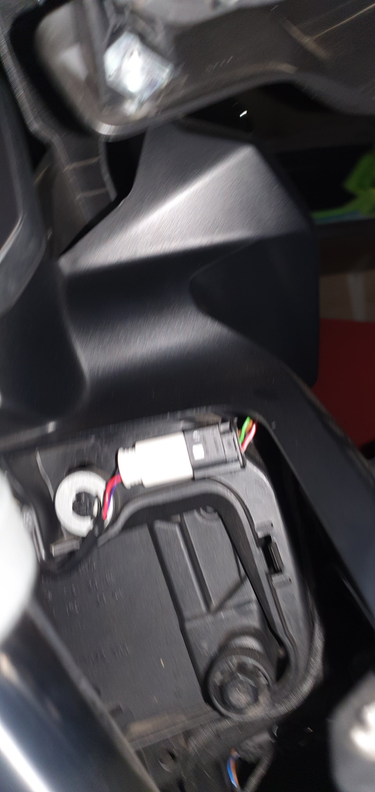

@Befle
Den Stecker am Moped findest du hier:
Hoffe kannst es erkennen. War gerade dunkel in der Garage ;).
Ich bekomme das mittlerweile so hin mit der Fummelei.Geht einfacher wenn man die Verkleidungsecke vorn rechts abmontiert. Auch kein Hexenwerk.
PS. Solltest Du Dir bei mir die Scheibe anschauen wollen, kann ich Dir das aber auch zeigen.😉
