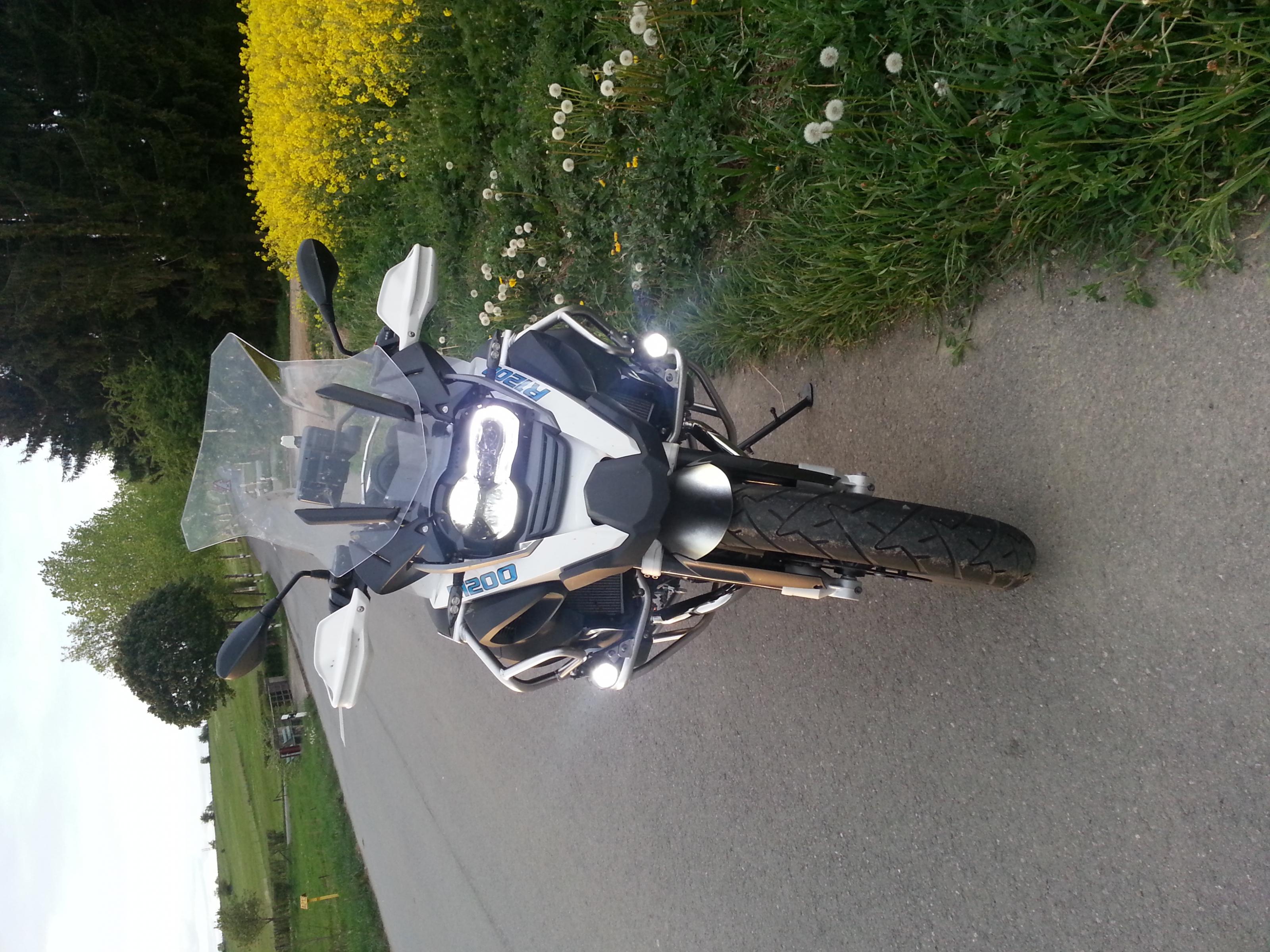

Hallo Manfred,
Du musst das Abblendlicht einschalten, dann hast du Tagfahrlicht, Abblendlicht und Nebelscheinwerfer zusammen und wirst sicherlich nicht übersehen...20140427_201600[1].jpg
...uups schaut nach Costa Concordia aus...
Gruss,
Paul
