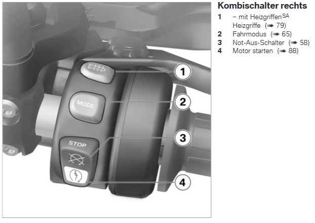

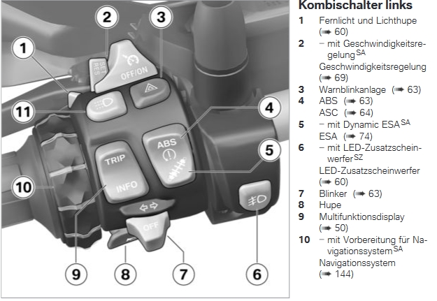

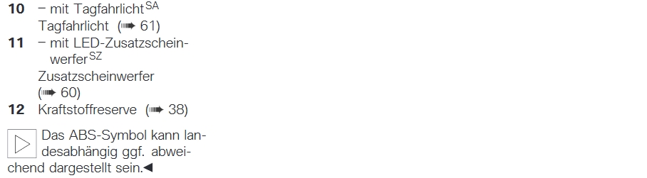

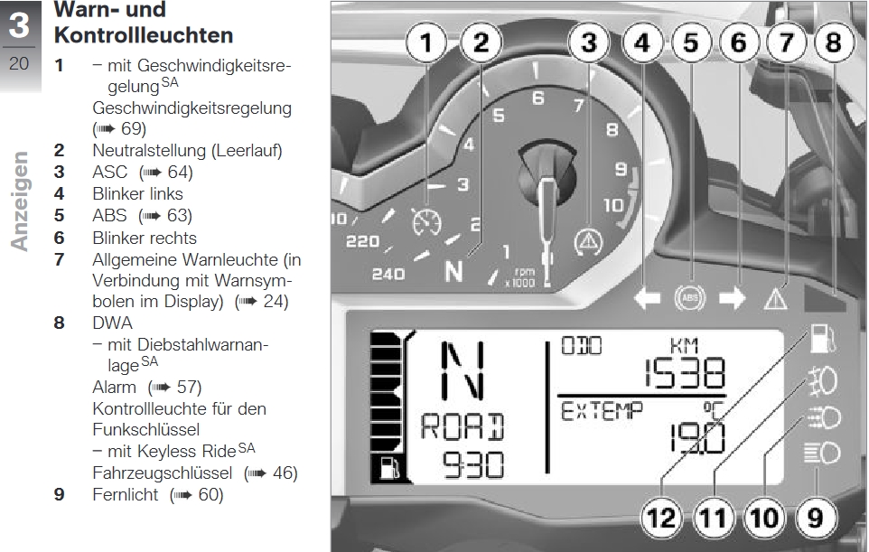

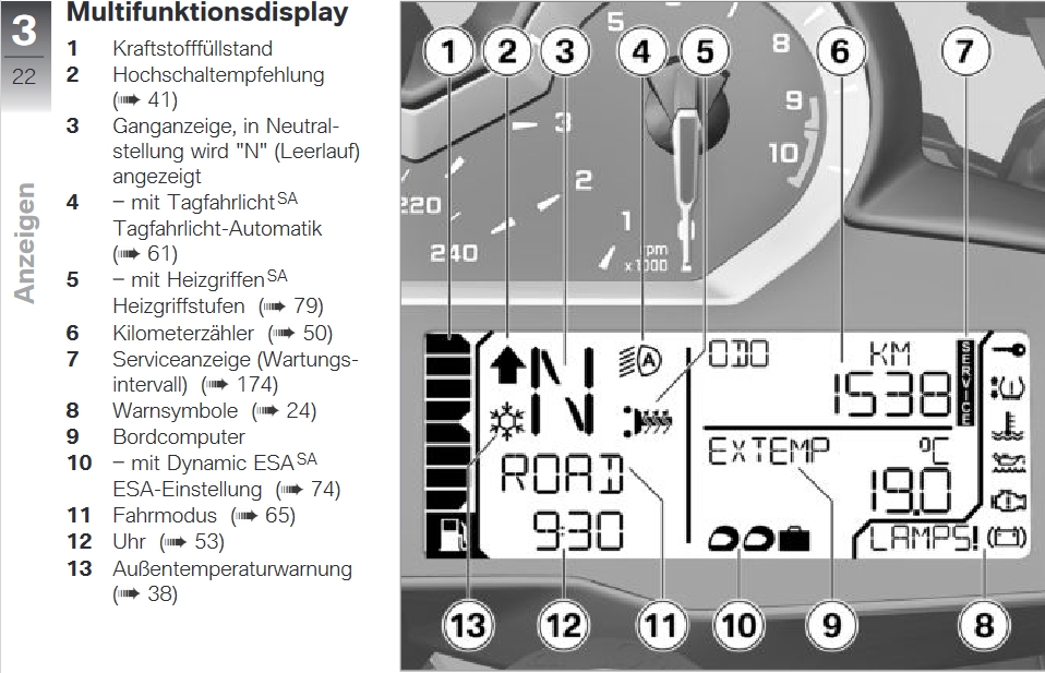

Hallo
Hier mal ein auszug aus der Betriebsanleitung, da siegt man keine zusetzliche Anzeige!

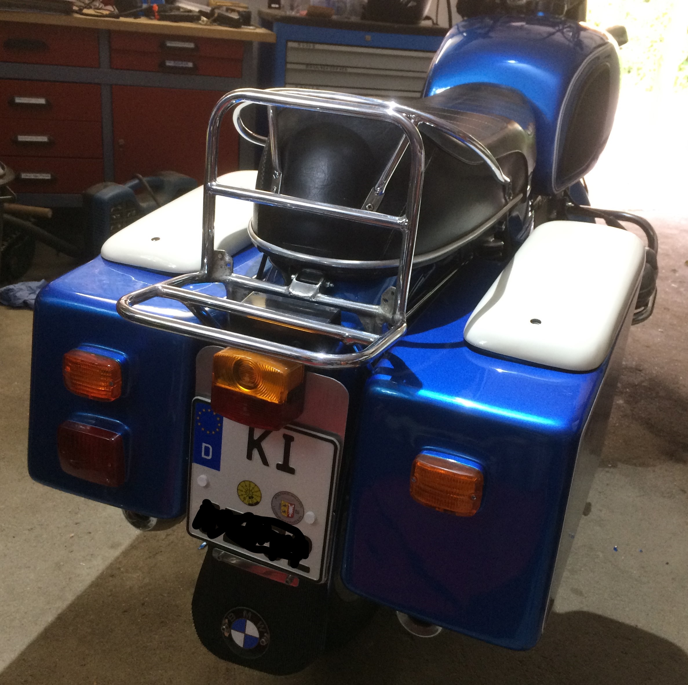

Nebelrückleuchte habe ich bei mir am 2 Ventiler tatsächlich verbaut, mit Extraschalter und gelber Kontrolleuchte.
Sehr oft braucht man das allerdings nicht, eben nice to have.

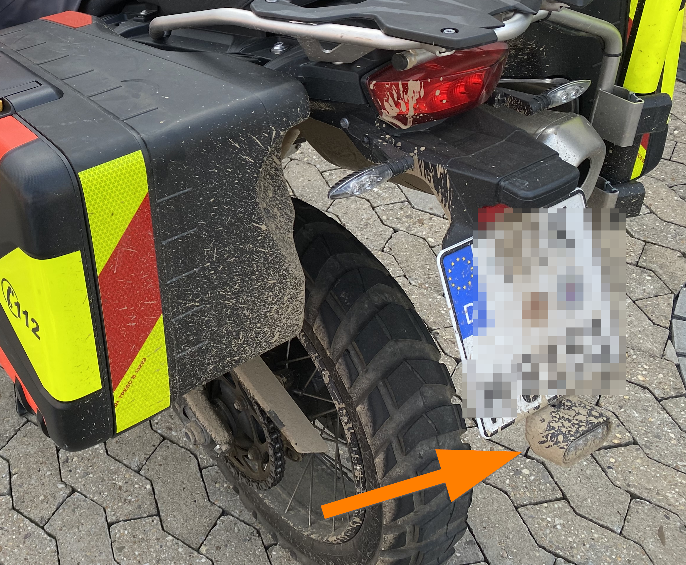

Zumindest bei der F850GS ist die bei der Behördenversion Serienausstattung (warum auch immer...).
Wir dachten bei der Auslieferung es sei ein zusätzliches Blaulicht, es handelt sich allerdings um eine Nebelschlussleuchte mit entsprechender Warnleuchte im Tacho.
Sachen gibt's.

Seltsam. Wenn das eine Behördenversion ist, dann muss da eine farbige Birne eingebaut sein. Denn ein weißes Glas liefert mit Sicherheit nicht die Farbe, die eine Nebelschlussleuchte haben muss.
Aber wie ich schon geschrieben hatte, das Design wird niemanden vom Hocker reißen.
