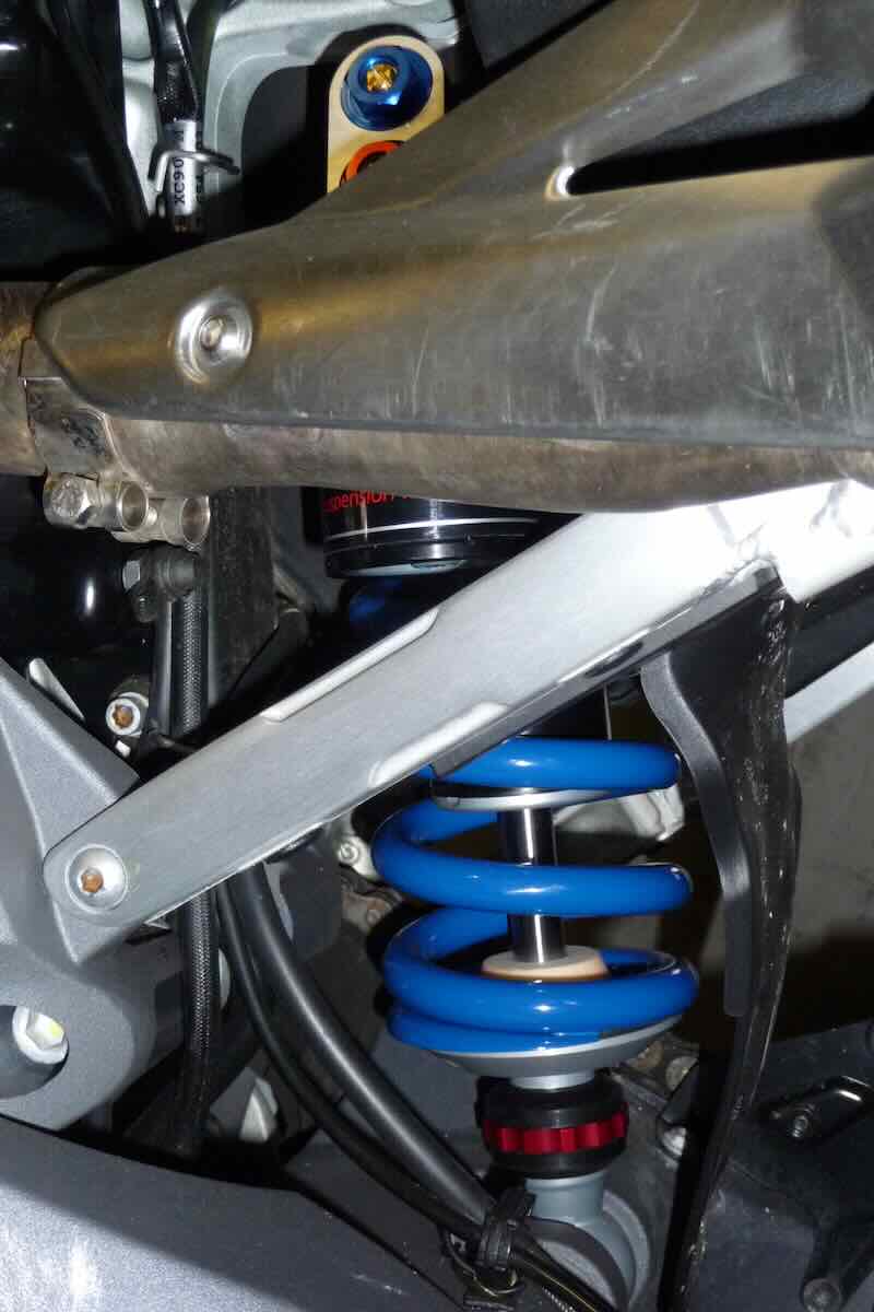

Umbau auf Feder ist einfach und geht schnell, du brauchst nur einen ordentlichen Zentralheber, mit dem du das Hinterrad vollkommen entlasten kannst.
Habe meine vor ein paar Jahren auf Wilbers umgebaut, da ich keine Lust mehr hatte vor jeder Fahrt erst das Federbein aufpumpen zu müssen. Technisch funktioniert das Luftfederbein sehr gut, hat sogar den Vorteil, dass es unter Beanspruchung nicht weicher (ÖL heiß) sondern härter (Luft warm) wird.

So, ich bin bei Wilbers persönlich vorstellig gewesen. Die Gabel vorn wurde nicht gekürzt, sondern nur durchgeschoben. Hinten ist allerdings ein 5 cm kürzeres Wilbers Federbein drin.
Kann jetzt für satte 800 Euro ein längeres Wilbers ( incl Einbau) nehmen, oder ein Originales.
