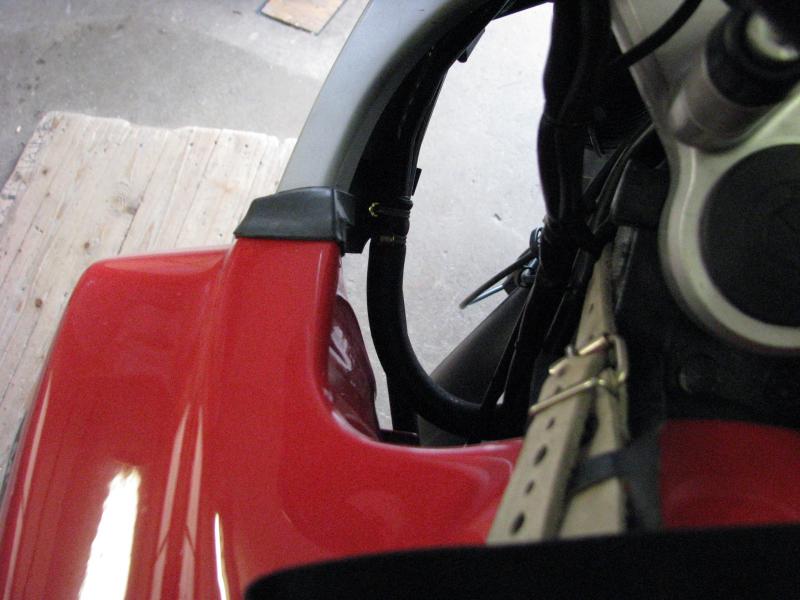

Hallo Jürgen
Du kannst nur den Thermostat der RT verbauen. Habe ich so gemacht:).

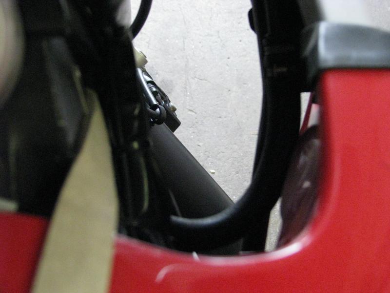

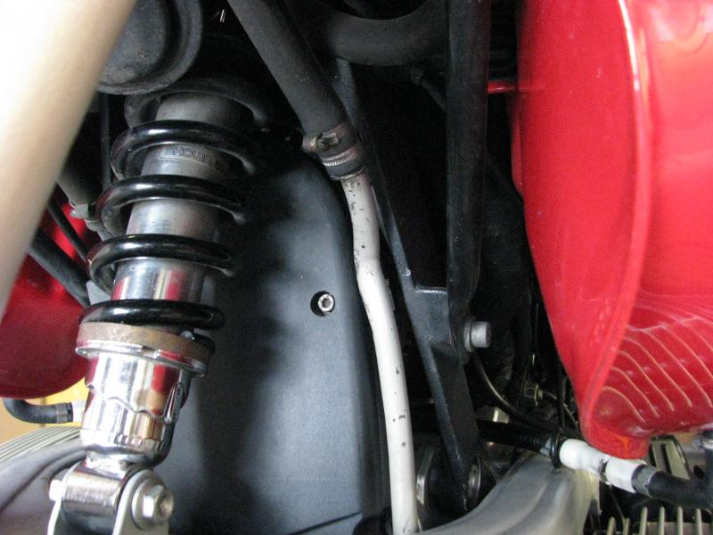

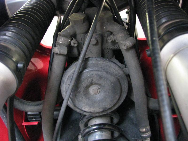

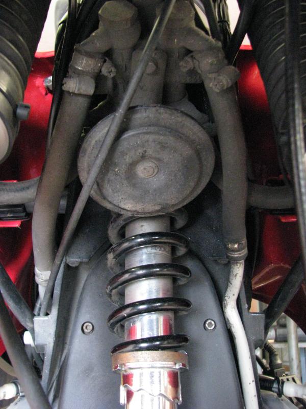

Hy Rainer
Danke für die Bilder . Das muss ich im Winter in Angriff nehmen

Hi Andreas
Nicht ganz:o, die Ringnippel habe ich beim Treckerhändler gekauft, die Bögen sind aus VA Hydraulikrohr 12x1,5 selbst gefertigt wegen dem Biegeradius/Platzbedarf. Die beiden Leitungen vom Motor kommend mußte ich auch etwas verbiegen, dass sie in der Flucht vom Hilfsrahmenrohr laufen> Platz für Lenkeinschlag. Thermostat und Hohlschrauben sind OEM:). So sieht dat Dingens aus.
