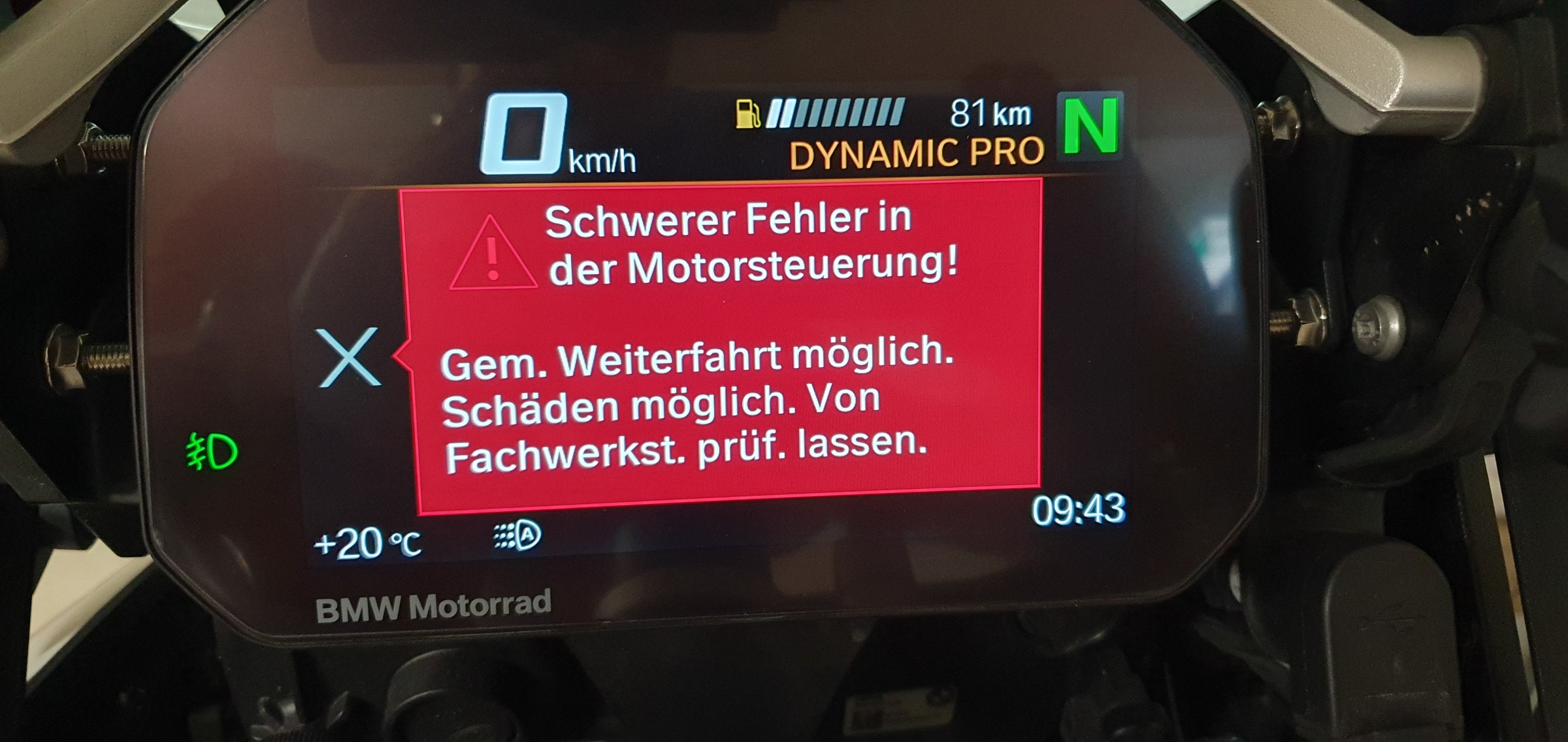

Ich habe eine ähnliche Sache.
Vor ein paar Wochen war ich auf dem Weg zu meiner „einmal im Jahr Hahntennjoch Runde“. Schon auf der B17 kam nach einem Zucken die Meldung vom schweren Fehler in der Motorsteuerung. Da meine Werkstatt fast auf dem Weg liegt, also dorthin abgebogen.
Der Fehler wurde ausgelesen. Ich soll die Tagestour fahren und sehen, was passiert.
Lief alles ganz wunderbar, bis ich wieder auf die B17 (autobahnähnlich ausgebaut, also mal angasen) kam. Bei Abruf von etwas mehr Leistung wieder die Fehlermeldung.
Also Moped zum Händler gebracht . . . .
Sodann wurden die Zündspulen getauscht. Probefahrt, alles OK.
Gerade bin ich den dritten Tag auf Sardinien. Die ersten beiden Tage alles wunderbar und heute kam erneut die Fehlermeldung.
Das ist immer ein Ruck, wie bei einem Zündaussetzer. Dann die Meldungen, erst rot dann gelb. Keine Leistungseinbusse, nix sonst.
Der Händler sagte mir, ich soll weiterfahren.
Nach dieser Tour ist die Saison ohnehin vorbei. Dann können sie bis zum März mal auf die Suche gehen.

Von wegen, habe das jetzt auch bei meiner GS Rallye, BJ 12/2021 (natürlich 1/2 Jahr nach Garantieablauf), 11 tkm, gekauft 05/24 :motz: :hammer:
Plötzlich die Meldung, keine Leistung mehr und extrem ruckelige Fahrt...
Da werde ich am MO mal den Tanz beim :D eröffnen....

Mit Motoscan und Adapter erstmal den Fehlerspeicher auslesen und schauen, wo es herkommt.
Und vor dem Tanzen kommt dann vielleicht die Erkenntnis, dass man es selbst günstiger und schneller erledigt bekommt

War heute beim :smiley: , nach auslesen des Fehlerspeichers war es die linke Zündkerze bzw dessen Steckkontakt. Beim Zündkerzenaufsatz war wohl ein PIN leicht verbogen und beim Stecker war ein Kontaktptoblem.
Dadurch ein Wakelkontakt und die Meldung, die natürlich auf dem Weg zum :smiley: verschwand :motz::hammer:.
Habe den Speicher löschen lassen und daheim die Kontakte gereinigt, Pin leicht zurück gebogen, die Leitung zur Zündspule gesäubert und neu mit Band gewickelt (war etwas angesifft).
Mal sehen ob es das jetzt war....
