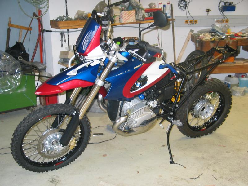

Diskutiere Neuer Look im HP2 Enduro und HP2 Megamoto Forum im Bereich Motorrad Modelle; mehr farbe über den roten schnabel hatte ich auch nachgedacht... ich find' farbe sowieso gut

ja
wer sagts denn - bin ich ja net der Einzige :o
@ Doro - danke für die Blumen
Mir gefällts so auch um einiges besser :cool:

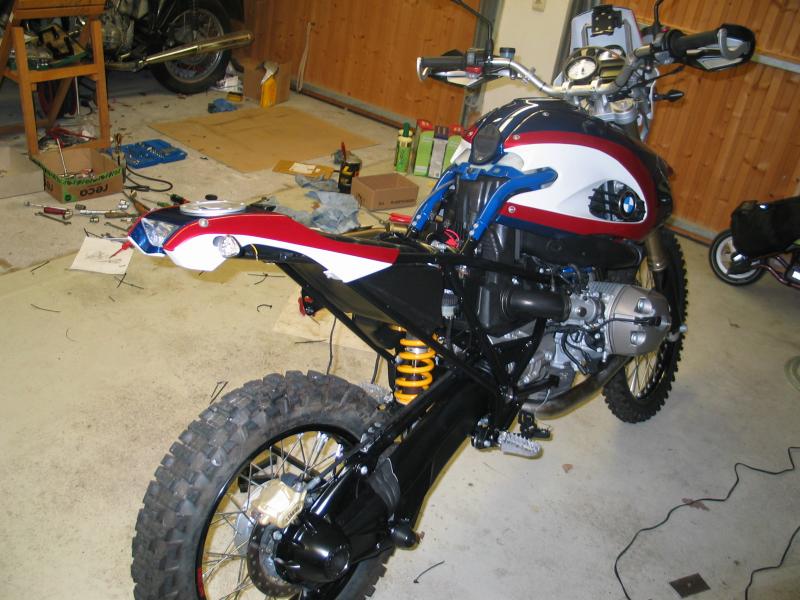

Heck
So, und jetzt gibt's erst wieder Buidl, wenn sie ganz fertig ist :)
HP2Sascha
Markus "der schnelle Schlüssel" gap. Schöne Lösung hast Du gebaut!
Das Rücklicht war mal ein Original-Rücklicht und wurde zum Gehäuse degradiert?
Schaut guart aus! :D
Doppel-Tankdeckel, iss fast wie beim XJ6. :cool:

nee nee
Das Rücklicht gibts noch, ich habe einen Alueinsatz gemacht.
Gut Nacht allerseits :cool:

wirklich..
spitze Arbeit.. kompliment!! Hm, mir persönlich wär sie so zu schade um
sie über ne rallyestrecke zu jagen:o
Das Rücklicht gibts doch bei dem Anbieter aus Sinzig??!
BMWHP2
Sollst sie
vielleicht schaust dir mal das BMW Werksteam an - die sind alle in drei Farben lackiert.
Ich richte sie so her wie es mir gefällt :cool:
dir ja so richten wie sie dir gefällt - niemand hält dich davon ab.
Wenn Du jedoch den Umbau so postest, darf es auch gestatttet sein, dass nicht alle klatschen ?
BMW könnte sich die Werksmotorräder auch in 10 Farben leisten - ich bin kein Werksfahrer deshalb sind Sonderlackierungen nicht mein Ding.

Hallo Kai

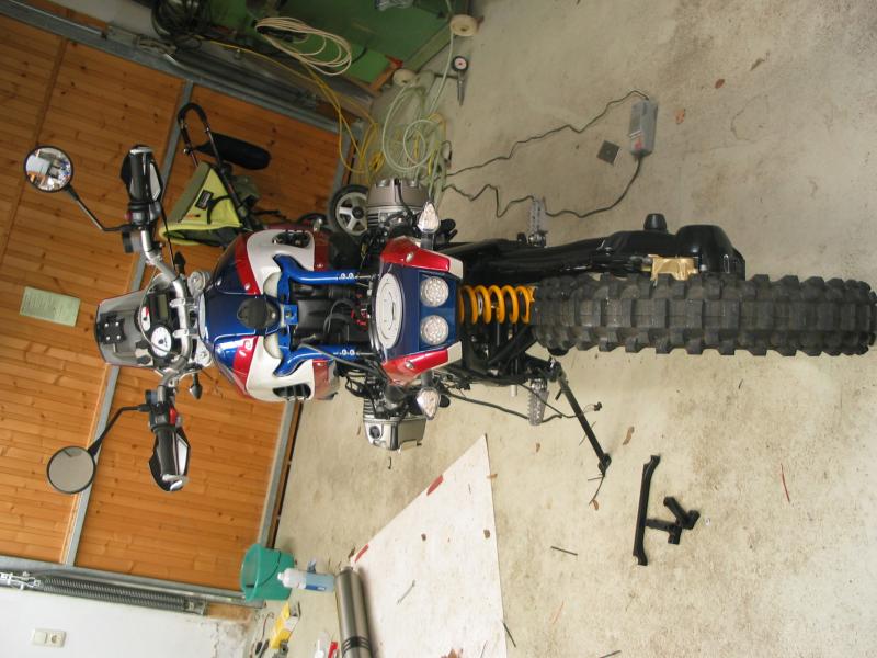

ich hab die beiden Dinger bei Louis für ein paar € gekauft. Heut muss ich mich an den Anschluss der ganzen LED Dinger machen, und hoffentlich so, daß der CAN Bus nicht verrückt spielt :)

Bunter Kackeimer :-)
Joo, nett hasse das mal wieder gemacht! Aber die Bedenken hinsichtlich "Ich fah damit jetze ma die Baja" teile ich ...
Und ich bin begeistert! Heckeinfüllstutzen!!!! Geeeeeilll! Hasse den auf Massenfertigung ausgelegt????
H A B E N W O L L E N!!!!!!
Und ich denke, die Sinzig-Rücklichr-Variante wäre was für den unbegabteren Schrauber wie mich. Is abba n büschen teuer ....
Alles in allem:
R E S P E K T!!!!!
Aber im Winter musse den Rahmen auch noch schwärzen, tut mir leid! Wer A sagt, muss auch allen von der Q abbauen:D
CU in Profen, Hümmi

Hümmi
von dem vorderen Rahmen sieht man ca 20 cm. Wenn mich das stört kommt schwarze Folie drüber. Der Aufwand vom Rahmenausbau steht in keinem Verhältnis zum Ergebnis, das sich mit etwas schwarzer Folie ebenfalls erreichen lässt ;)

OK
Dann mach schwarze Folie dran!!!!
Und der schwarze Endantrieb/Schwinge i.V. mit den schwarzen Exel und dem schwarzen Zusatztank unsd dem schwarzen Heckrahmen und ... GEEEEILLL!!!
Nur das bunte Plastik, gab´s das nicht in schwarz?????
Und was ist mit dem Heckeinfüllstutzen???? Ich werd dir Ostern dauerhaft auf die Nüssen gehen :D:D:D was da dann alles für Umbauten dran hängen ....

Zwecklos

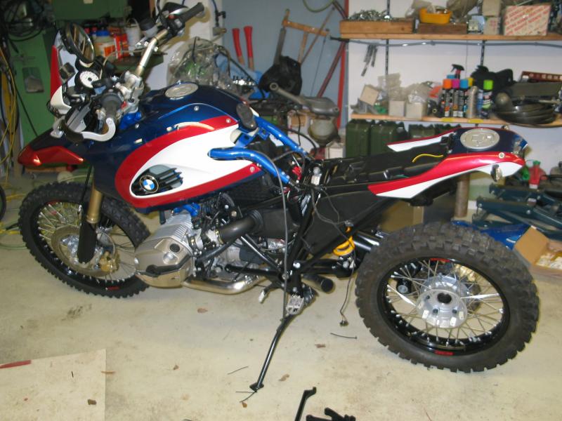

der Umbauaufwand ist zu groß um da mehrere Stück anzufertigen. Allein schon der kleine Heckrahmen ist ein völliger Neubau.

Top arbeit,s chaut absolut genial aus!
Mal so ne Frage, was istd as für ein Krümmer? Suche gerade einen, wo acuh orginal HP2 Endtopf passt!

genau
der Remus Krümmer, der auch von AC Schnitzer verwendet wird.
Ich habe schon den orginalen Endtopf verwendet, den von Remus und den Akra.
Beim orginalen und den von Akra musst du dir zwei Ösen anschweissen für die Zugfedern, da der Remus geklemmt wird.
