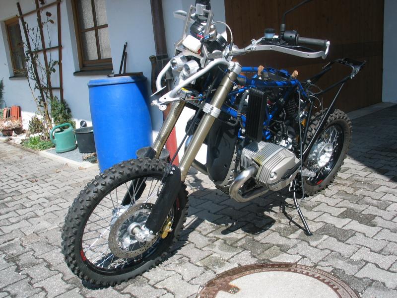

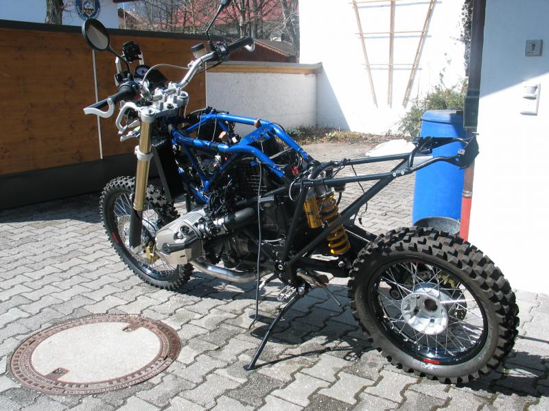

wieder zurück zum Thema :rolleyes:. Hab bis 24.00 Uhr geschraubt und heute Mittag mal schnell gewaschen.
Heute Abend geht's dann weiter :D:o
HP2Sascha
Bin gespannt wie der Hintern nacher aussieht...
Welcher Krümmer ist das noch sagste?
Und was ist das weißes hinter dem Tacho? Ersatztank zum Zusatz-gap-Tank?

Sascha
das ist ein Remus Krümmer, den ich wieder schön aufpoliert habe. Ich werde mal, wenn ich Zeit habe ein Verbindungsrohr einschweissen.
Das weiße beim Tacho ist ein kleines Tankausdehnungsgefäß von einem cart. Da fasse ich beide Tankentlüftungen zusammen, und kann somit beide Tanks (Haupttank mit den oft beschriebenen Löchern und Zusatztank) schön voll machen.
Zum Bürzel wirds heute im Laufe der Nacht noch Bilder geben :rolleyes::):D
