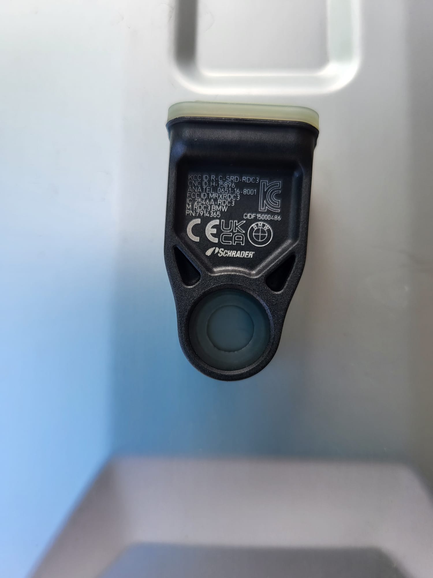

Am Vorderrad einer 12er LC aus 2017 schwächelte der alte originale Sensor. Also bei Autotechnik24 einen neuen 3141M mit passender Schraube besorgt und eingebaut. Während der Probefahrt wurde der auch erkannt, liefert aber einen um 0.5 Bar zu niedrigen Wert. Statt der tatsächlichen 2.4 werden nur 1,9 angezeigt. Mehrmalige Kontrolle liefert immer das gleiche Ergebnis. Der analoge Druckprüfer (Flaig) ist in Ordnung und bei anderen Rädern stimmen die Werte überein. Kennt jemand das Problem und evtl. auch eine Lösung?

Ist damit das Ventilkit gemeint - und welches? Oder 5081M (Speichen Gußfelge)
Bisschen genauer wäre von Vorteil ...
Sensor 3041M
Schraube 5081M für die Gussfelge mit Ventil in der Speiche
An den Teilen liegt es nicht, das hat alles gepasst.

Würde den RDC tatsächlich noch einmal mit MotoScan "anlernen". Hast du dir vorher die Sensor ID aufgeschrieben.
Und ist dein Sensor dieser?
Ja genau der.
