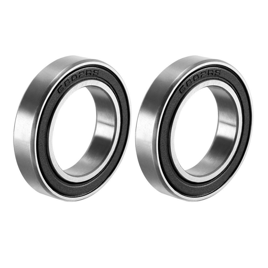

Mein Wundermilch Original-Teil wackelte auch erheblich. Hab dann den kaum benutzten Originalen wieder drangebaut und ein HP- Plagiat aus China bestellt. Die beiden von Andi recherchierten Kugellager auch gleich mitbestellt. (Vielen Dank dafür). Hoffe die passen. In ca. 6 Wochen werde ich berichten.

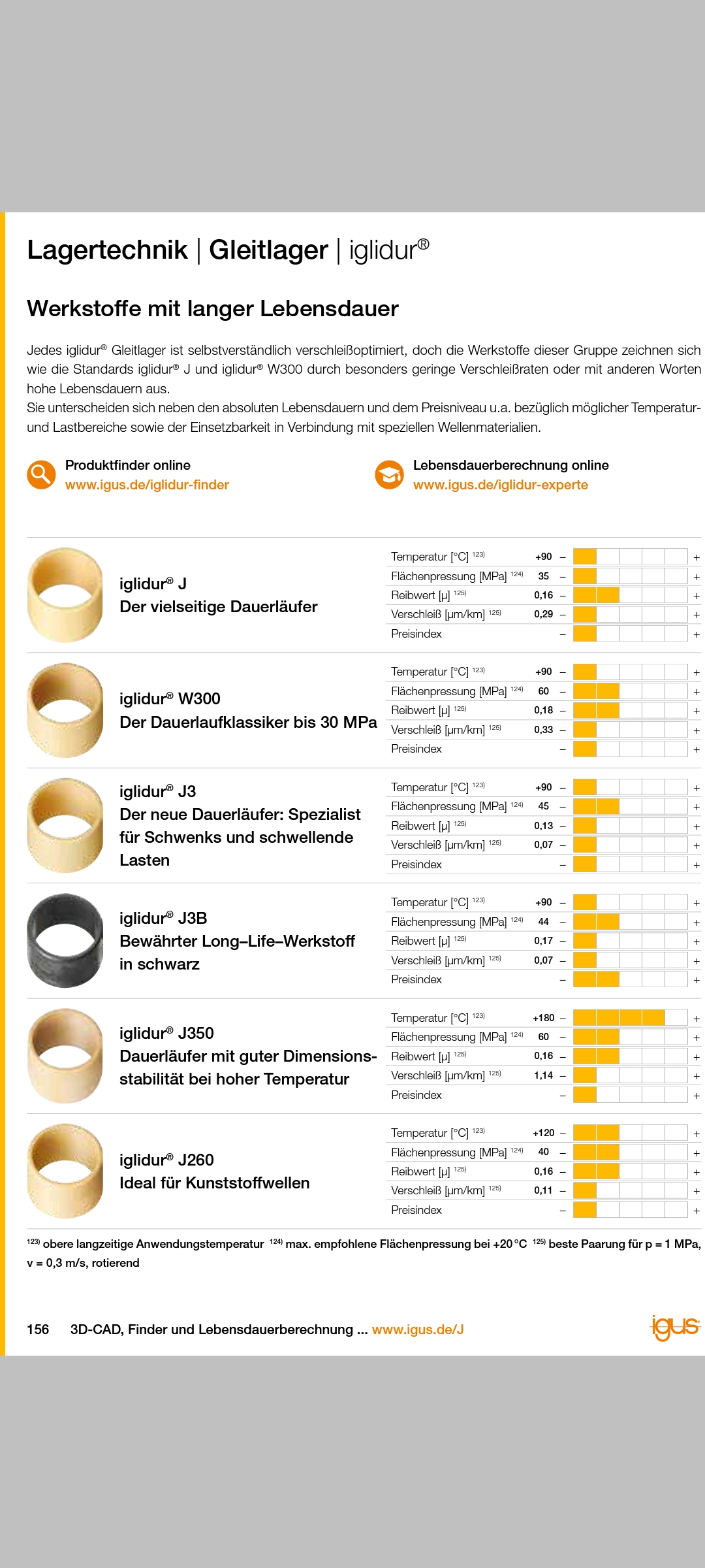

Habe auch die von wunderlich.
Spiel war vorhanden , nicht erheblich aber war da.
Habe mir dann andere igus Gleitlager eingebaut so ist jetzt spielfrei.
Richtig, spielfrei ist der auch nicht. Wie werden die Lager montiert - eingepresst vermutlich? Ich verfüge leider über kein Werkzeug, das das könnte ...
Das habe ich vor ca. 2,5 Jahren über Firma bestellt. Ich schaue die Tage was ich da genau bestellt habe.
Hi Merlin66,
Sind das vlt solche Gleitlager gewesen :
Quelle :
Www.igus.de
