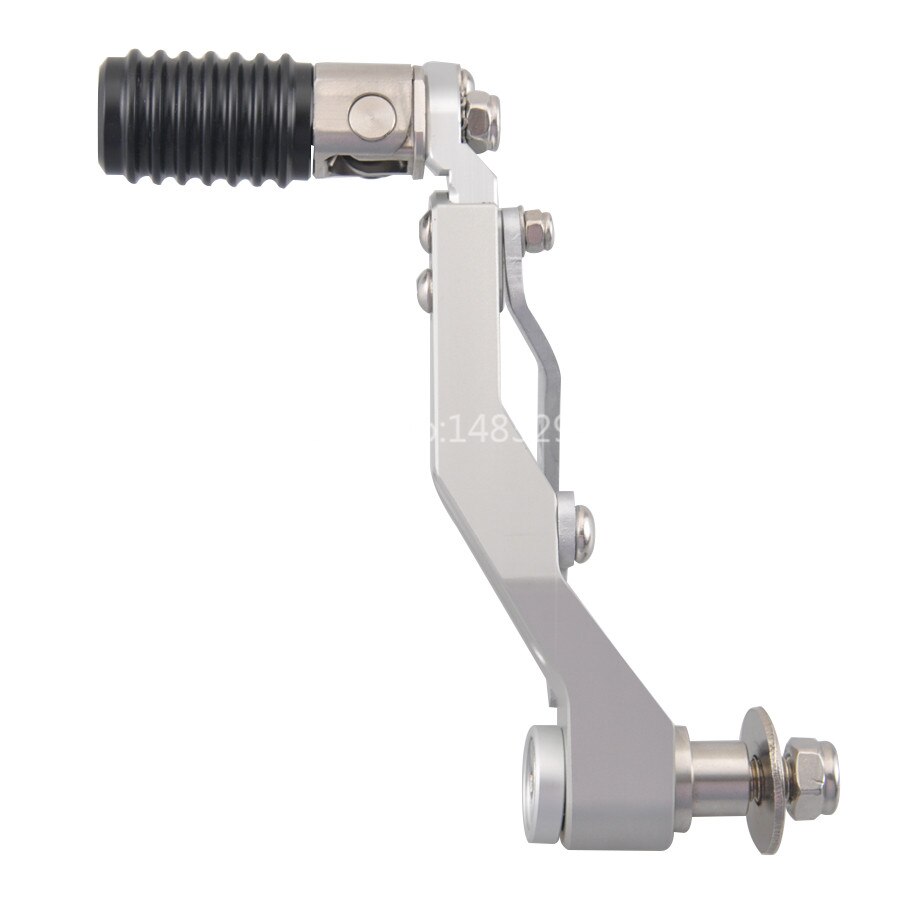

Produziert Wunder...... wirklich in Deutschland und die Chinaware ist ein Plagiat, oder lässt W. in Fernost produzieren und lasert dann sein Label drauf?
Genau wissen tut das natürlich niemand. Aber es gab hier schon Meldungen, dass Leute aus China den Hebel bestellt haben und er mit Wunderlich Aufdruck geliefert wurde. Ich persönlich würde sowas nach Vorgaben in China fertigen lassen. Blöd sind die Chinesen schon lange nicht mehr und wenn man ihnen auf die Finger schaut, kommt auch was Gescheites bei raus. Naja. Und dass die Margen von Wunderlich eher auf der goldenen Seite liegen, ist ja bekannt (und muss teilweise auch so sein).
FF-GS
25.08.2021
6.755
Damit wird dessen Thinktank bezahlt.
Ich habe Erfahrung mit dem 30 Euro-Chinahebel, passt, hält, macht was er soll und das deutlich besser als das Original-Teil von BMW.

Also ich finde Schalthebel schon sehr gelungen, auch wenn er kein Kugellger hat.
Ich hatte immer etwas Spiel auf der Achse und hab´ jetzt eine Paßscheibe eingesetzt. Das Spiel ist fast weg und die Schaltvorgänge sind sehr knackig und direkt. Das Gelenk am Hebel vorne habe ich entfernt und die Gewindestange zum SA in der Position für kurze Schaltwege verschraubt.

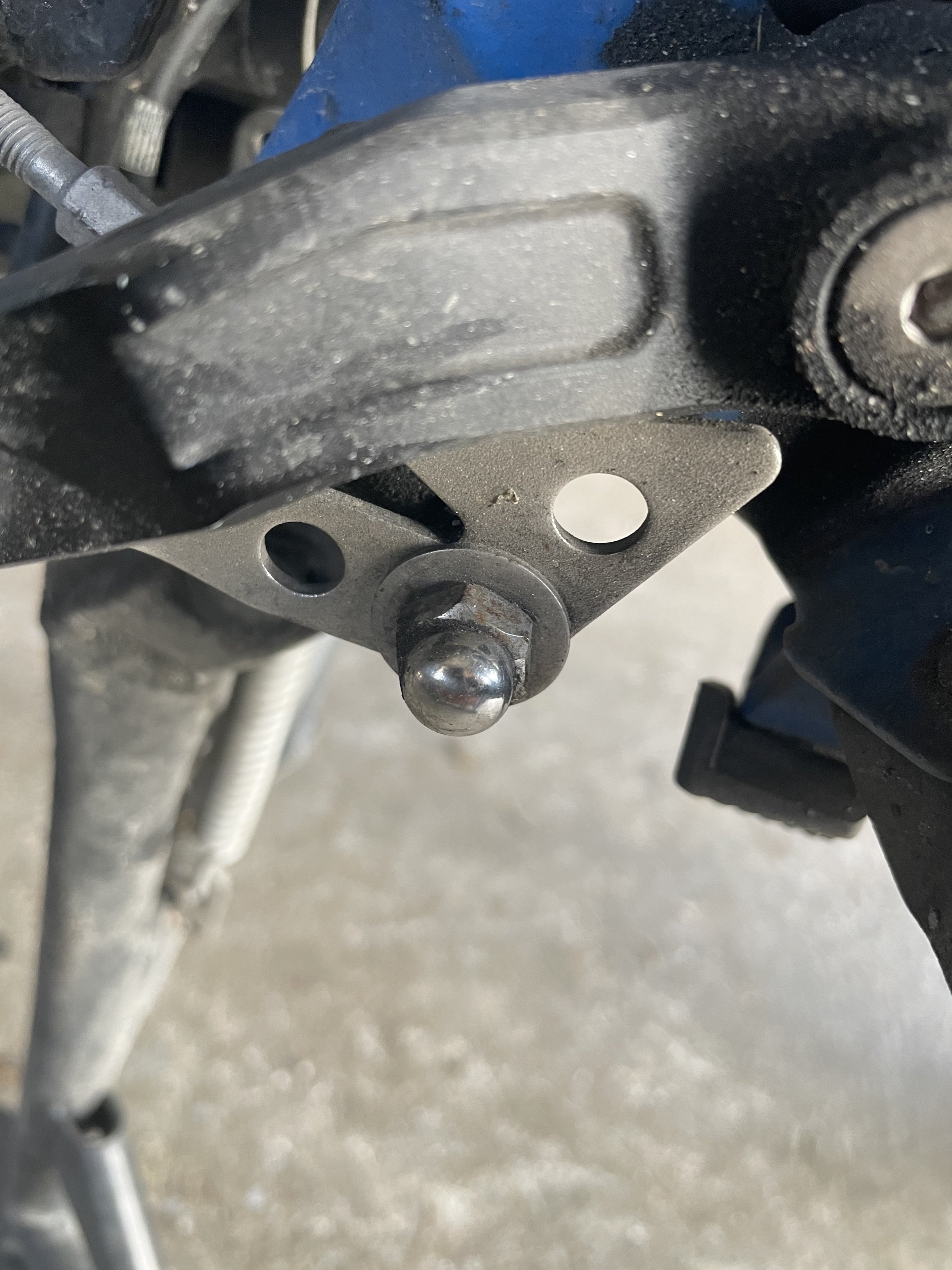

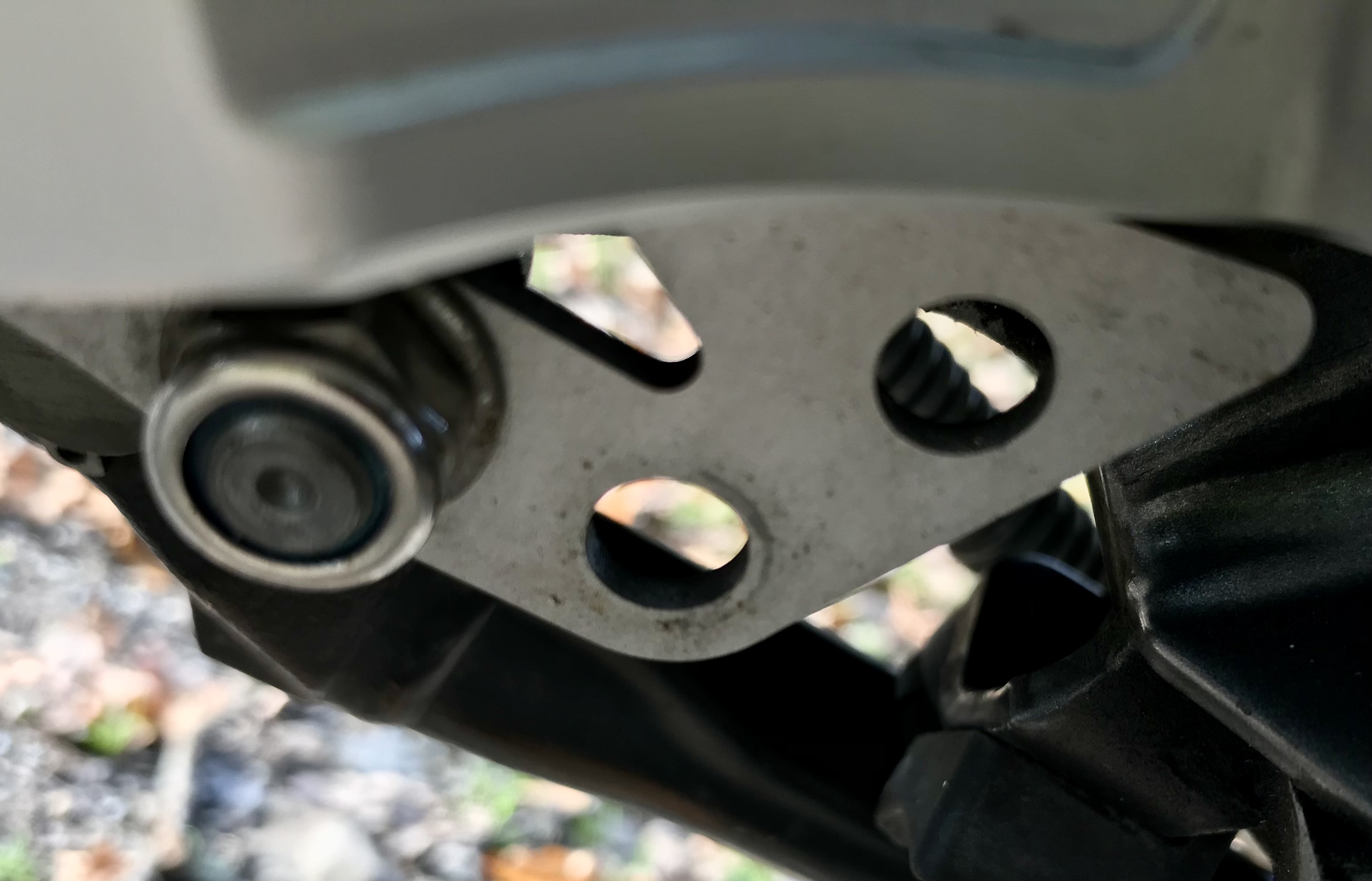

@Arik
Die unterschiedlichen Schaltwege ergeben sich durch die 3 Positionen der Löcher, an denen du die Gewindestange fest schrauben kannst. Damit verändert sich der Hebel zum SA.
Die Paßscheibe kommt auf die Achse, auf der der Schalt-Hebel sitzt, also Hebel abziehen, Scheibe drauf und Hebel wieder drauf.
vordere POS. = kurzer Weg

Da bringst du was durcheinander, das Schiebestück ist für die Anpassung der Stiefelgrösse, die Anpassung
an die Stiefel muss natürlich stimmen …
klar beeinflusst die Position des Schiebestückes etwas den Schaltweg/ Schaltkraftaufwand, aber minimal.
Der
Schaltweg/ Schaltkraftaufwand kann über die Position
des Kugelkopfes unten (Hutmutter) verstellt werden.

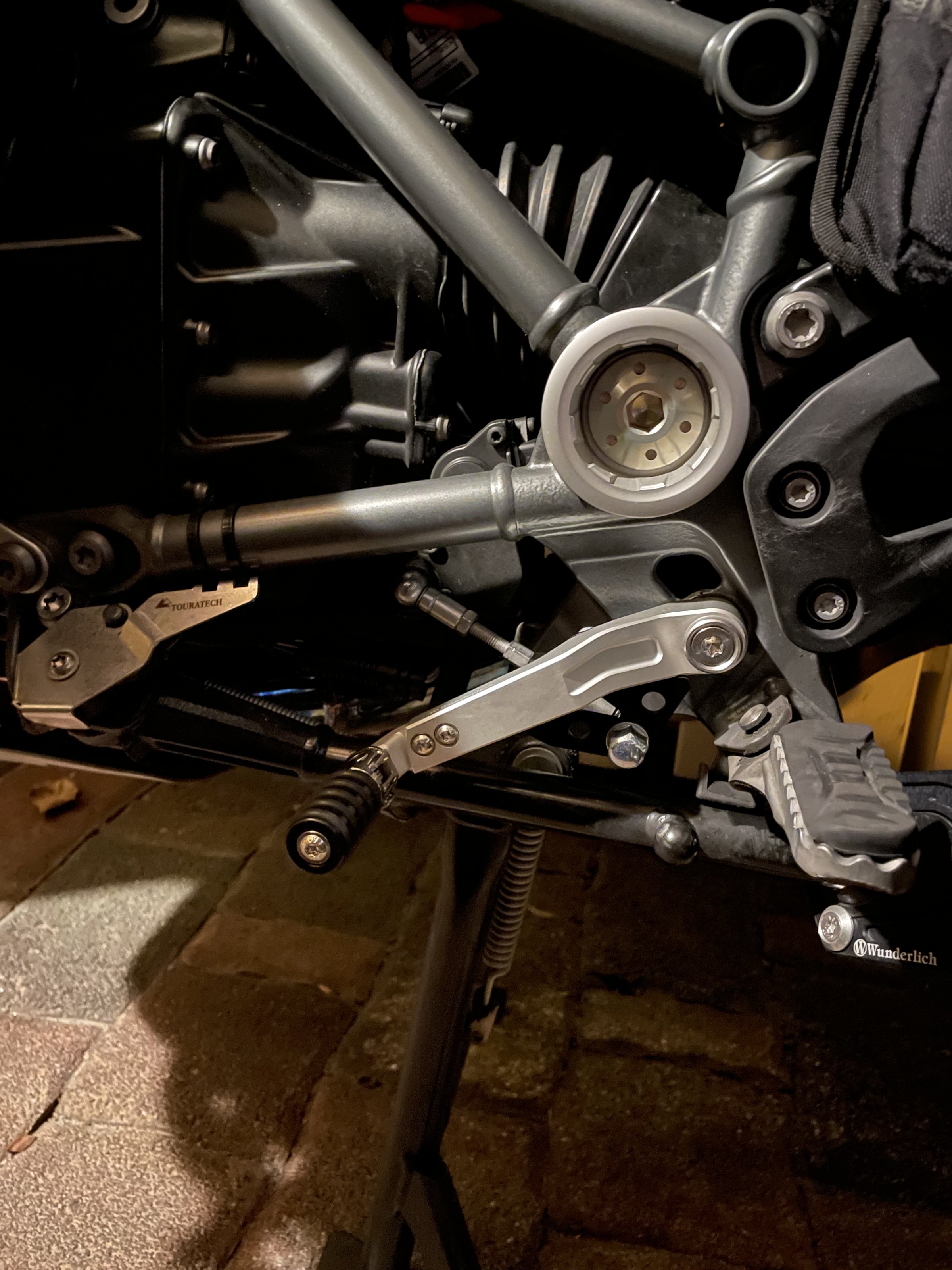

Hallo zusammen,
nach intensiver Lektüre dieses Threads habe ich den Wunderlich-Hebel bestellt, gestern eingebaut und heute getestet - funktioniert wunderbar. Auch der Schaltassi, der besonders bei Fahrten mit Sozia ziemlich ruckartige Schaltvorgänge erzeugte, zickt nicht mehr. Wenn ich mir hier einige Posts ansehe, in denen von zunehmendem Spiel in der China-Ware die Rede war und von unterschiedlichen Materialien, bin ich gespannt, wie das auf den nächsten 10n tkm dann wird.
Ich finde es bemerkenswert, welche Mühe und welche Ressourcen in die Verbesserung des "China-Hebels" gesteckt werden - natürlich erwarte ich beim "Original" von Wunderlich, dass mir das neu lagern erspart bleibt, denn ich verfüge nicht über diese technischen Möglichkeiten und handwerklichen Fähigkeiten. Für mich, neben anderen, ein wesentlicher Grund, zum Original zu greifen.
Unabhängig davon ist es ärgerlich, wie niedrig die Qualität von wesentlichen Komponenten eines 20k€-Motorrades ab Werk ausfällt. 😳

Hallo zusammen,
Ralf
Der Wunderlichhebel hat kein vernünftiges Lager, da ist es ärgerlich für soviel Geld. Darum habe ich den Chinahebel billig geschossen und als Inbetriebnehmer von Anlagen ist mechanische Nacharbeit für mich Tagesgeschäft, das kann ich sogar während der Arbeitszeit machen. Die das nicht können, kaufen besser einen Hebel, der schon spielfreie Wälzlager ab Werk hat!
