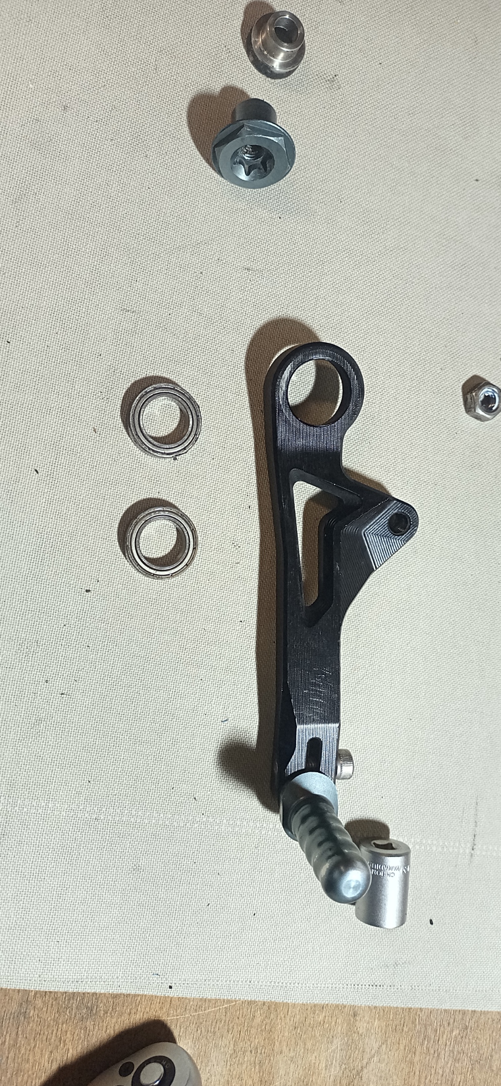

Abschließendes Feedback. Das die neuen (gekapselten) Lager eine bessere Qualität haben, das die in China verbauten war mir vorher klar. Aber der vorher/nachher Effekt ist schon brutal.
Welche Lager genau hast Du denn jetzt genommen ?
Hab mir heute auch den originalen China Hebel angebaut.
Ist jetzt aber nicht soooo der Burner, dass Teil hat ja noch recht gut Spiel.

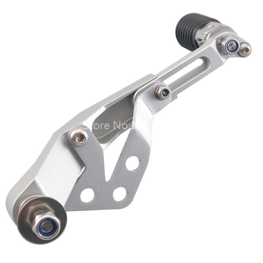

Quarantainebedingt (und weil es Langeweile hat) hab ich mal die erste Arbeit die für den Winter gedacht war, vorgezogen.
Lagerung (Nadellagerung) des China Schalthebels überprüfen.
Der Schalthebel hatte erhebliches Axiales Spiel. Also: Entweder Hülse verschlissen oder Lager platt.
Nach der Demontage sah es dann so aus:
Also zwei Minilager, wo man sich nicht wundern muss, dass die Spiel haben.
Täte ich die ersetzen, wären die Maße:
Außen: 24mm
Innen 15mm
Breite 12mm
Auf Anhieb habe ich keine Idee, woher ich solche Teile bekomme, ohne die Innenhülse neu drehen zu lassen.
Jemand von euch?
Welcher Schalthebel ist das genau ? Ich dachte du hättest das "Wunderlich- Plagiat" Der vom Foto sieht aber nach HP- oder 719 Plagiat aus.
Ich hab zwischenzeitlich hier im Forum den Schalthebel wie #244 gekauft. Also quasi von Privat. Ich war der Meinung, das Nadel gelagerte Schalthebel (was dieser im Nachhinein gar nicht ist) weniger Axialspiel haben. War im Neuzustand auch so. Aber nach ca. 30.000km eben nicht mehr.
Ja Ok, hattest ja auch Bilder von deinem gepostet. Welcher ist das aber genau? Wo bekommt man den Online ?

Den Schalthebel habe ich und ihn extra für Dich gerade mal vermessen.
Die Hohlachse hat 11,89 mm Durchmesser bei einer Wandstärke von 1,67 mm ( viel abdrehen geht da nicht) und der Hebel selber hat eine Wandstärke von 6,2 mm. Könnte man innen max. 3 mm abdrehen/ ausdrehen. Das wird nichts mit dem Einsetzen von Lagern, falls man die Achse als Hohlachse nicht deutlich dünner fertigt = 6er Befestigungsschraube statt 8er.

Fotodreher?
Habe gerade mal geschaut, für das Wunderlich-Plagiat geht max.eine Nadelhülse mit sehr geringer Aufbauhöhe ( die muss dann direkt auf der Welle laufen), mit Innenring und Dichtung passt da nix.

Schau mal, ob Du die gekapselten Kugellager verbaut bekommst. Die Achse muss man IMHO eh neu drehen...
FF-GS
25.08.2021
6.755
Jo, 6800 2RS Lager werden es wohl werden und die Achse kommt (muss) neu, die Drehbank lässt grüßen!
Eine schöne Winterarbeit, wenn man sonst nix zu tun hat....
