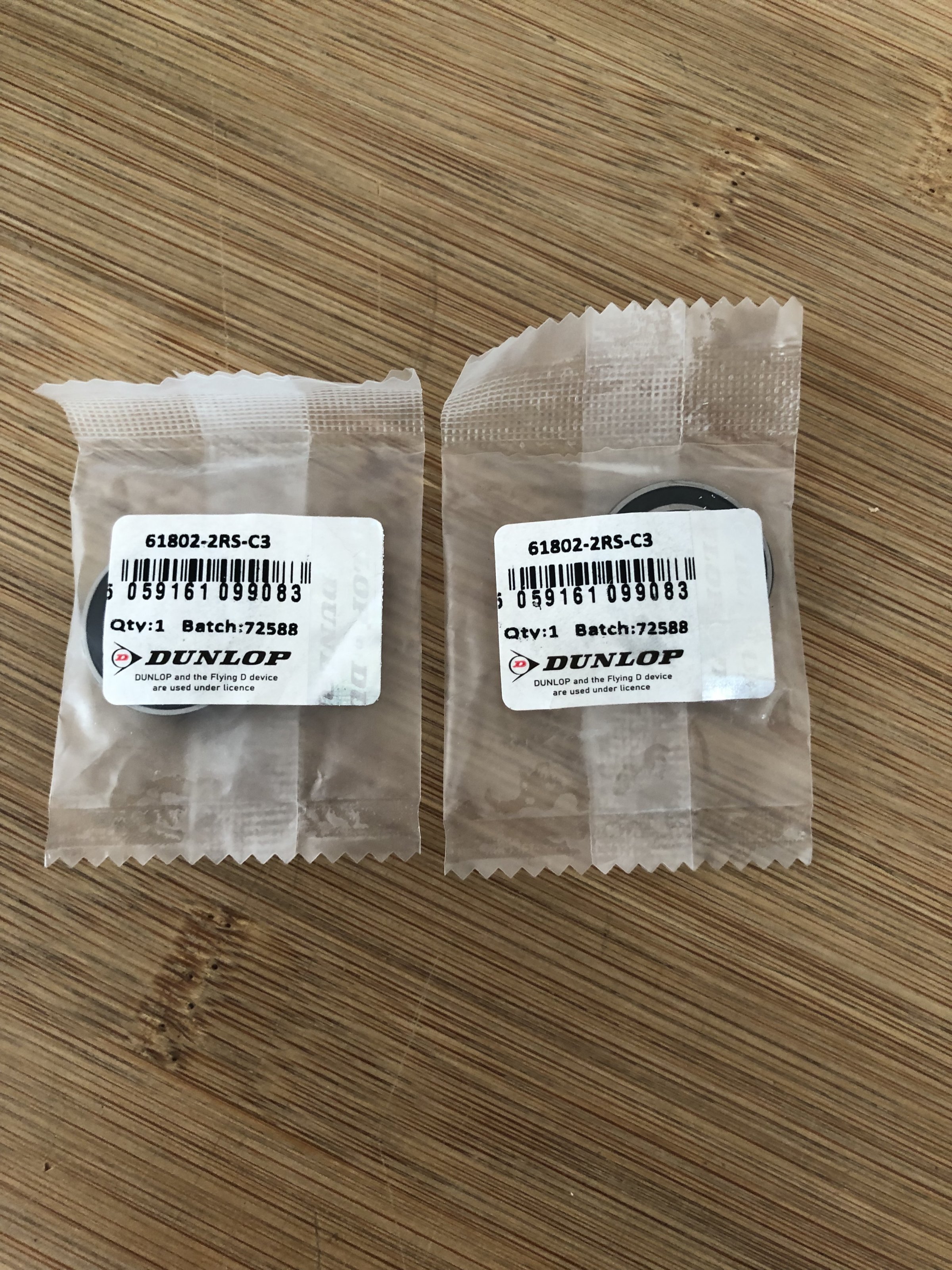

Lager wäre sowas hier:

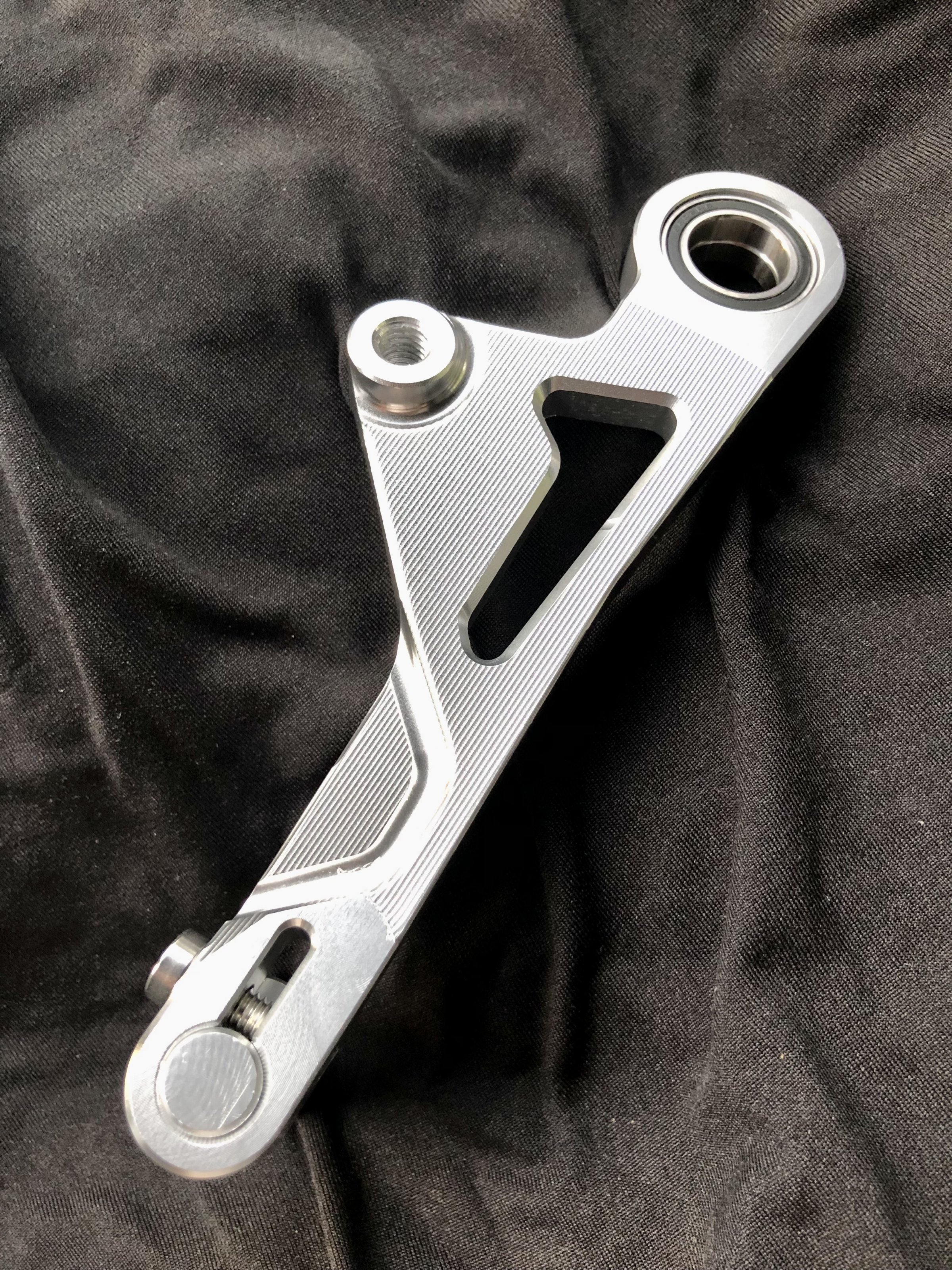

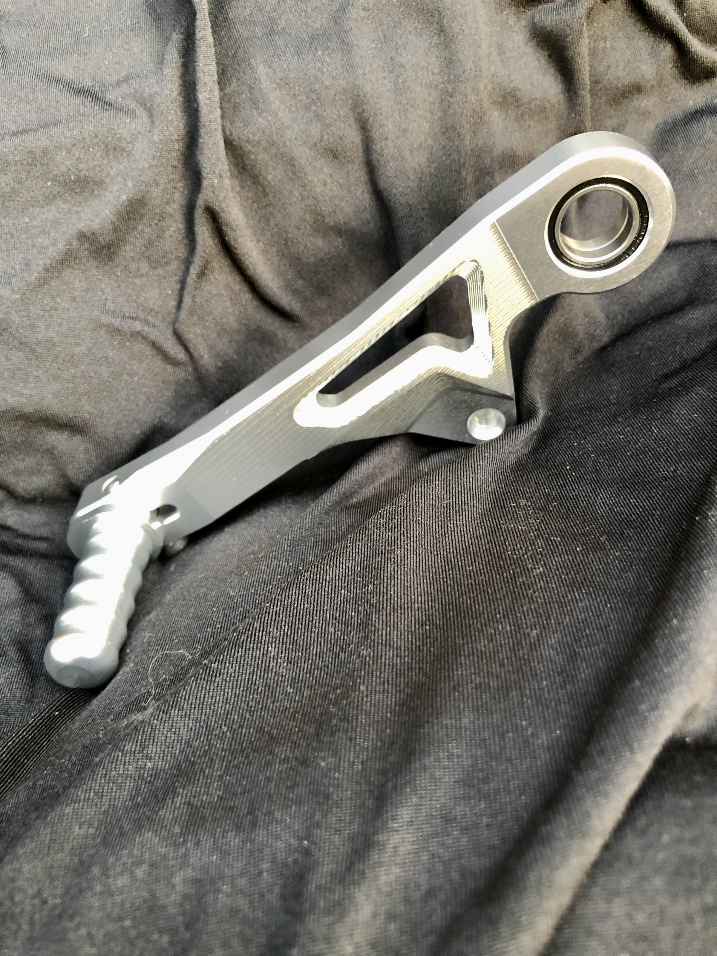

Hab nen Schalthebel „übrig“. Schon mit den hochwertigen Kugellagern anstelle der rau laufenden Gleitlager ausgestattet. Natürlich mit allen notwendigen Schrauben, Filzscheibe etc.
Bei Interesse => PN
