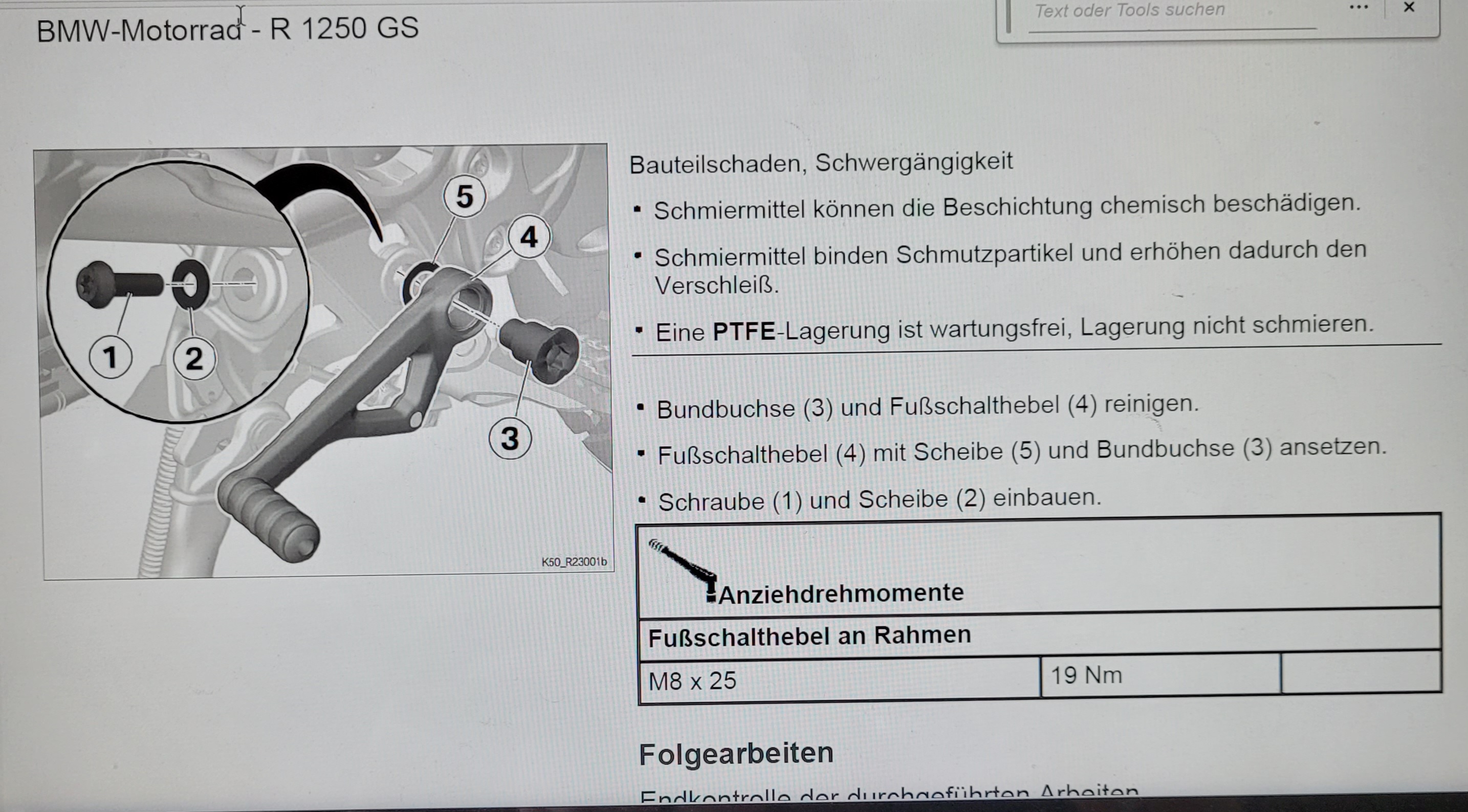

Hatte bisher keine Probleme mit der originalen Doppellagerung, bisher ca. 5tkm gefahren, trotz Staub und Regen. Habe gut eingefettet mit Marinefett.
Auf jeden Fall macht das Schalten Spass, egal ob rauf oder runter, es geht einfach präzise.
Der Tipp von Andi ist bestimmt gut, nur das Teil zu bekommen gelang mir auch nicht.
Habe wegen der Bedenken ein 5er-Pack Ersatzlager in der Garage, ist ja auch schnell gewechselt.

hattest Du bei der Montage auch Schmierfett auf die Buchse aufgetragen?
In der Anbauanleitung wird das nicht erwähnt. Da ich nicht weiß aus welches Material die Buchse besteht bin ich da etwas unsicher. Es gibt Materialien die bei einer Verbindung mit Fett aufquillen und das wäre ja nicht gewünscht.
Gruß Mario
Andi#87
Andi#87
07.11.2010
21.092
42781
R 1250 GSA 2019
Fett ist aus dem einfachen Grund keine gute Idee, weil selbiges wie ein Magnet für Staub und Dreck wirkt. Nach etlichen 1.000km haste dann kein Fett mehr, sondern Schmirgelpaste.
An dieser exponierten Stelle, würde ich wenn, dann auch kein normales Fett, sondern Marine oder Bootsfett nehmen, das wasserfest(er) ist, als alles andere.
Streich es halt ganz dünn mit Marinefett ein, weniger ist mehr und schau, was passiert

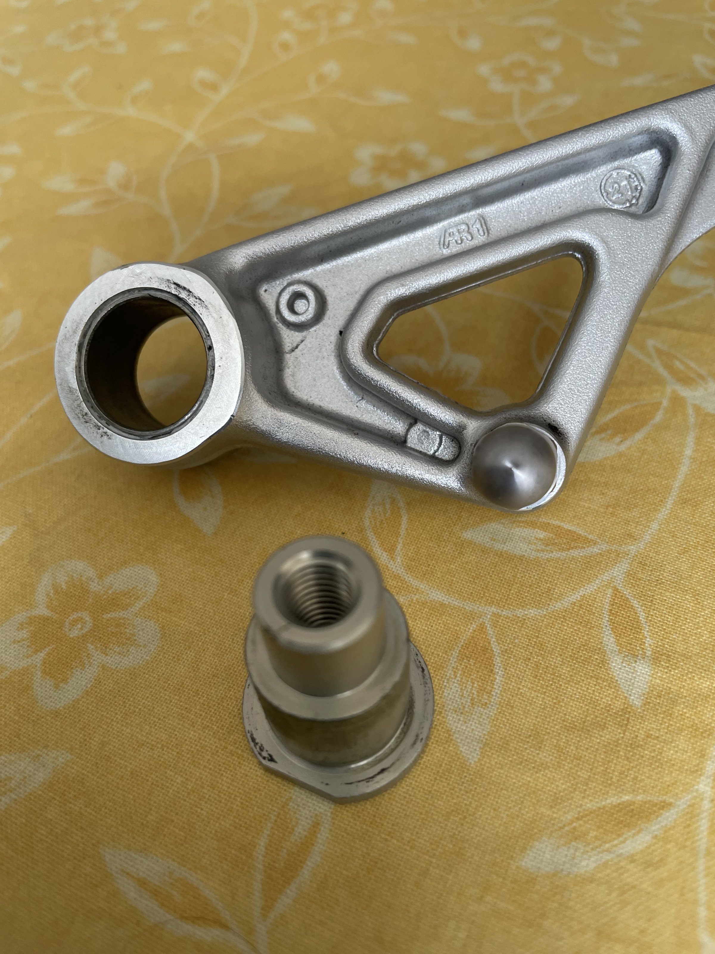

Bild des Originalschalthebellagers leicht gefettet (wie damals ausgebaut)
Wenig, bis kein Verschleiß vorhanden. (Nach 3 Jahren)
Spiel hat es halt mehr, als die Kugel- bzw. Nadellager
